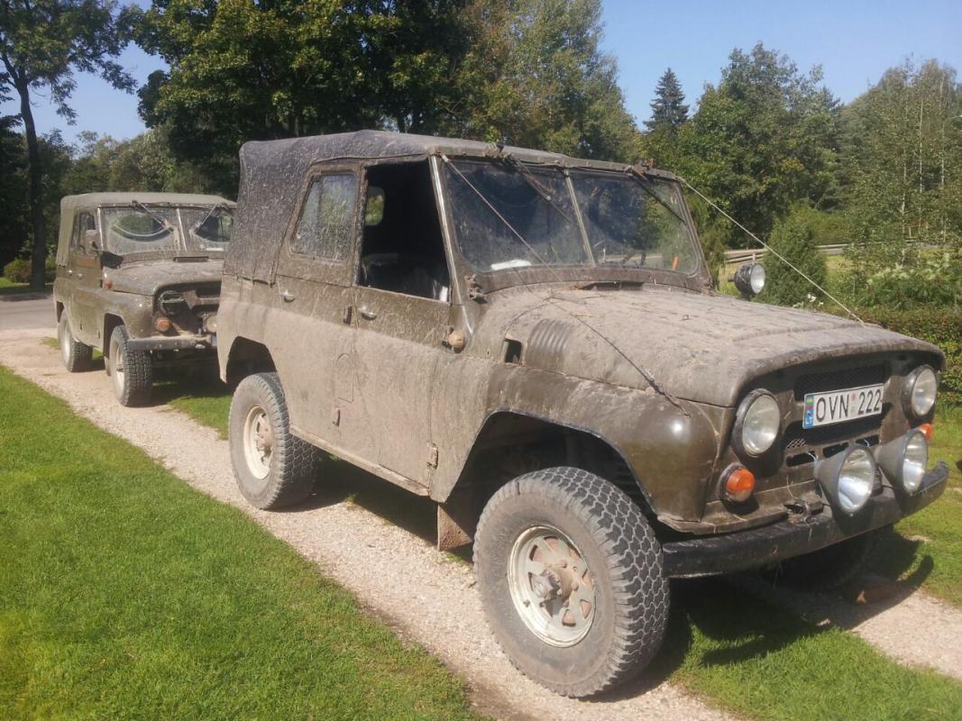

kactuz Sukurta Kovo 3, 2010 Dalintis Sukurta Kovo 3, 2010 (redaguota) Atsinaujinęs parkas OVN 222 Redagavo Rugsėjo 17, 2017 kactuz Nuoroda į pranešimą Dalintis kituose puslapiuose More sharing options...

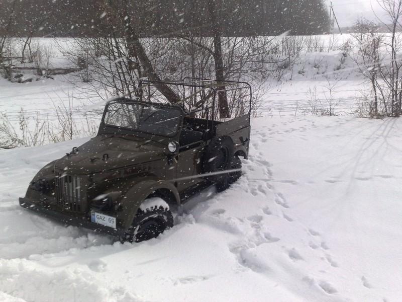

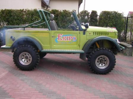

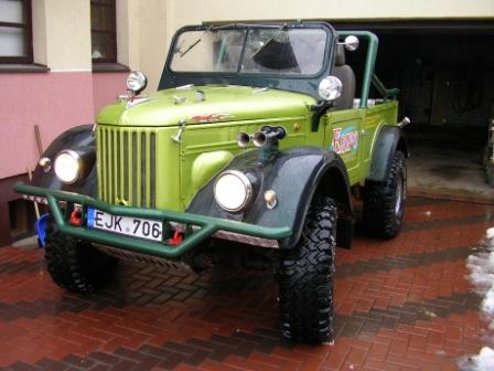

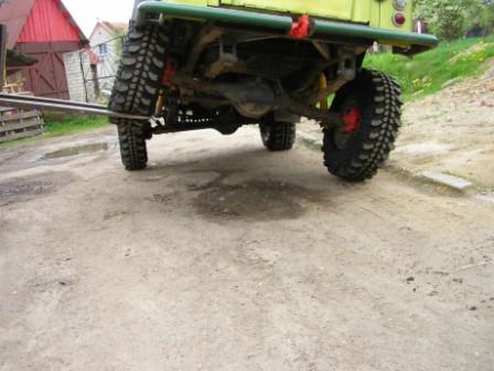

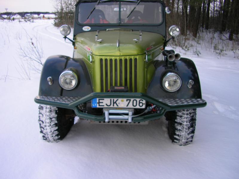

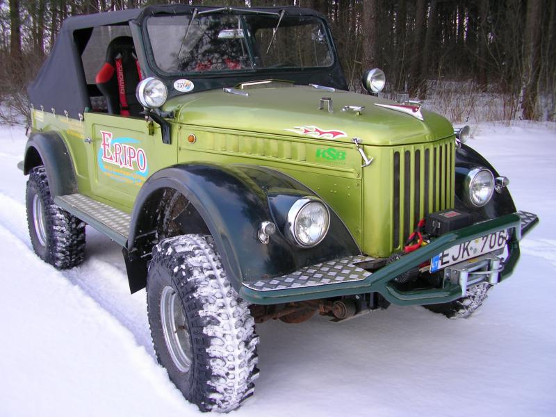

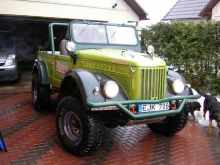

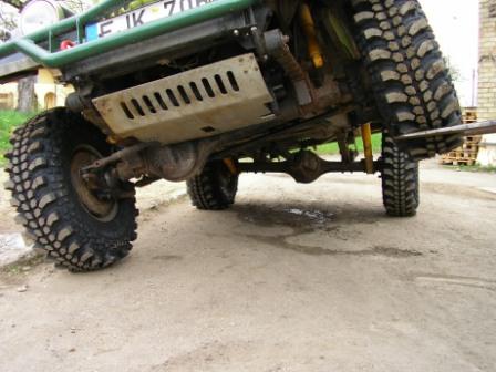

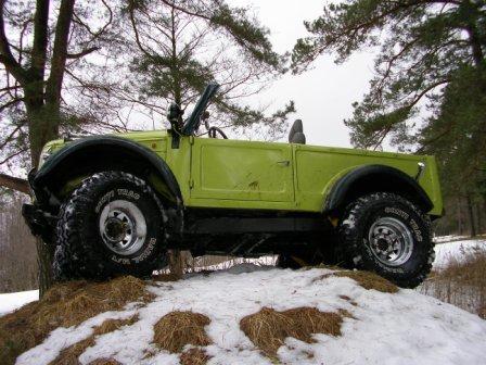

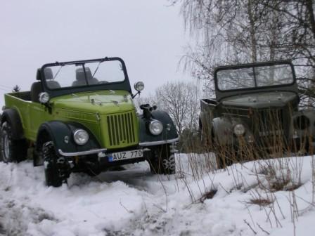

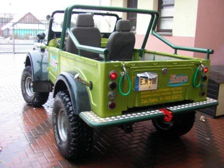

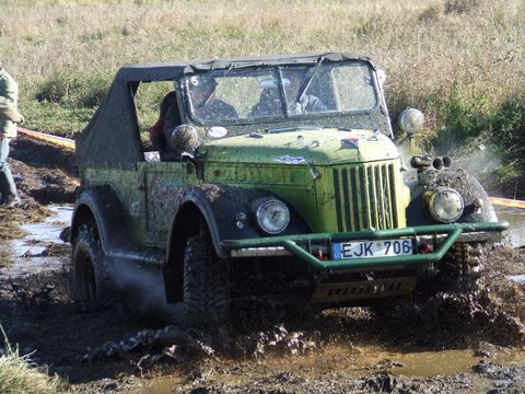

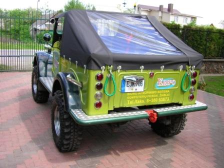

GAZiukas Atrašyta Kovo 5, 2010 Dalintis Atrašyta Kovo 5, 2010 (redaguota) va štai ir maniškis GAZ-69, rėmas UAZ, Širdis MB 3,0L, tiltai NPgr, kaliošai 35x11,5R15 Silverstone MT-711 X-treme, sparnai 10cm platinti, kapotas 15cm ilgintas, baranka Nterano- pedalai nepomniu, priekinio tilto artikuliacija labai maža, galinis tiltas užlipa ant kliūties iki 70cm ir dar visi ratai ant žemės, lingiu sergos visos gale ir galinės prailgintos 1,5 karto, be to galinės lingės rėmo viduje kas labai padidina artikuliacija, stabdžiai visi diskiniai,rankinis (kalnų stabdis) ant kardano irgi diskinis, blokiruotė gale kieta 100% vakumu valdoma, amortikai veikia viena kryptim t.y.nelaidžia ratui kristi.MAX greitis 120km/h, 5pavaros,vairo stiprintuvas MB, gervė 12000lbs, generatorius 150A, akumai du BOSCH po 70A AGM. Iki išvažiavimo iš garažo trys metai, bet darbai vyksta iki šiol,krovininė dalis išklota aliuminiu, lankai, slenksčiai padaryti jam jau bus 11 metų :rolleyes:/>/> o kėbulo gimimo data 1956m. :rolleyes:/>/> taip kad 2006 šventėm pekiasdešimtmetį :cheer:/>/> Va dar kamandirskas vienas mano kieman atsirado (paskutinė foto) :(/> laukia pavasario ir bus pradėtas tvarkyti, jau tendas užsakytas :)/> Redagavo Rugsėjo 5, 2014 GAZiukas Nuoroda į pranešimą Dalintis kituose puslapiuose More sharing options...

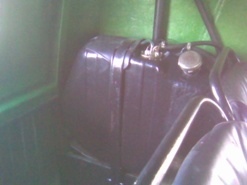

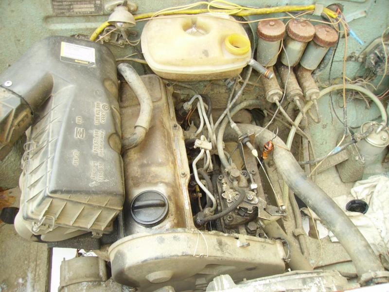

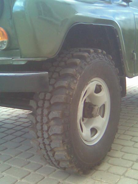

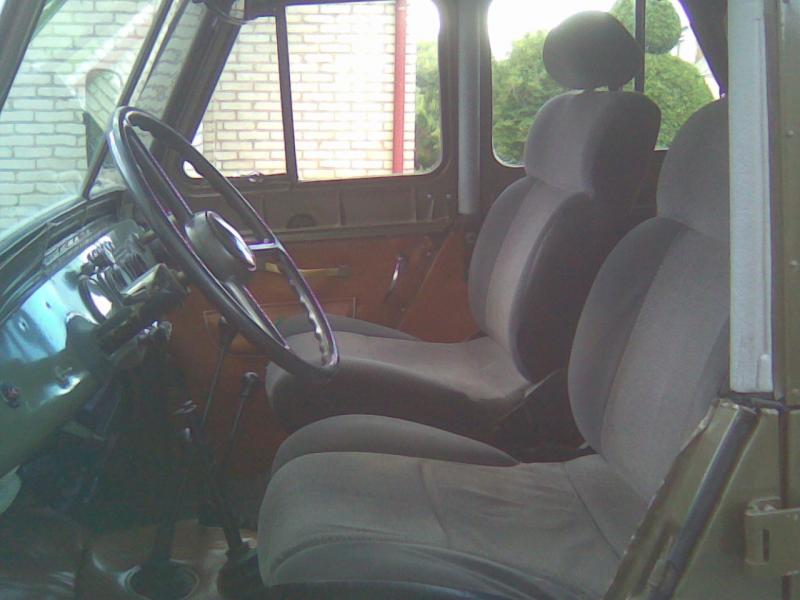

SUBARU Atrašyta Kovo 6, 2010 Dalintis Atrašyta Kovo 6, 2010 Dar nebaigtas, bet jau nedaug liko .Variklis turetu but skorpo 2.3TD, lempos NPGR, veidrodelei MP, vairas, pedalai, perdaryti laidai, bakas is Subaru, vairo stiprintuvas 4runnerio, ratai Mudzillos 35x13.50 R16 su 12" diskais, perdarytos granatos. Nuoroda į pranešimą Dalintis kituose puslapiuose More sharing options...

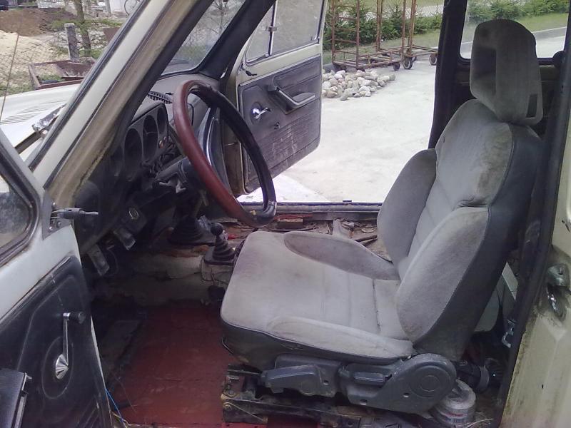

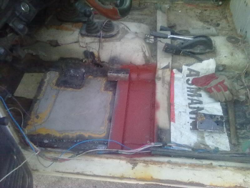

pompius Atrašyta Balandžio 30, 2010 Dalintis Atrašyta Balandžio 30, 2010 Kad vėl grįžtume prie temos, įdėsiu ir aš keletą savo "Nivėjos" foto Pagaliau vėl galiu skirti laiko jos remontui, naikinu rūdis, o jų labai daug Nuoroda į pranešimą Dalintis kituose puslapiuose More sharing options...

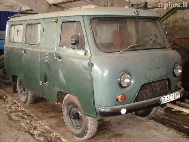

gaisras Atrašyta Gegužės 29, 2010 Dalintis Atrašyta Gegužės 29, 2010 Šiandien suskubau papildyti savo kolekciją, planas- dėti dyzelinį variklį, skubiai apsisprendinėju kokį, uaziko būklė puiki Nuoroda į pranešimą Dalintis kituose puslapiuose More sharing options...

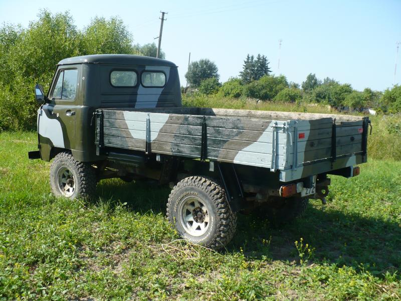

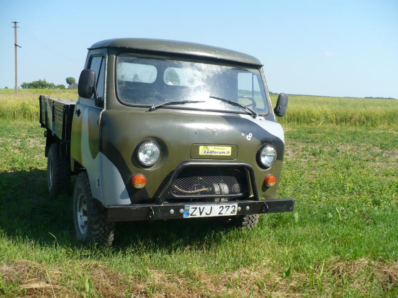

Rimuxxs Atrašyta Liepos 11, 2010 Dalintis Atrašyta Liepos 11, 2010 Mano bortinukas UAZ 3303, 90 m.,liftas 7 cm., 33 ratukai, galiniame tilte BTR'o blokiruotė. Nuoroda į pranešimą Dalintis kituose puslapiuose More sharing options...

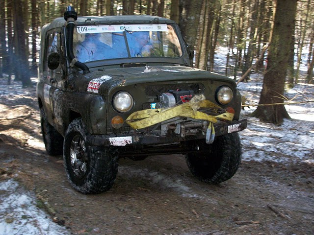

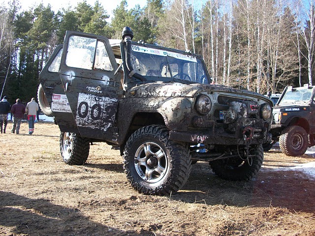

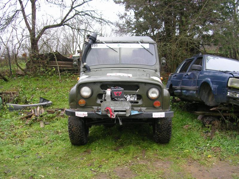

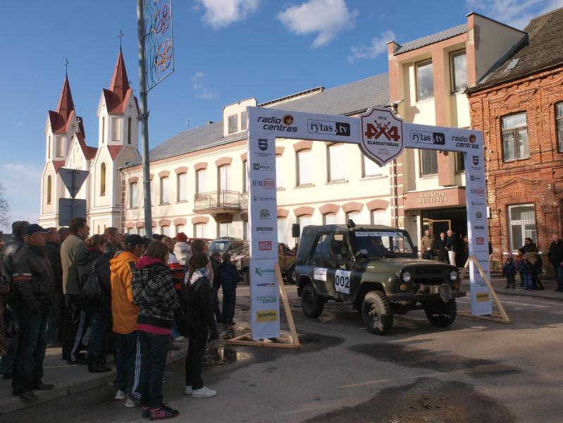

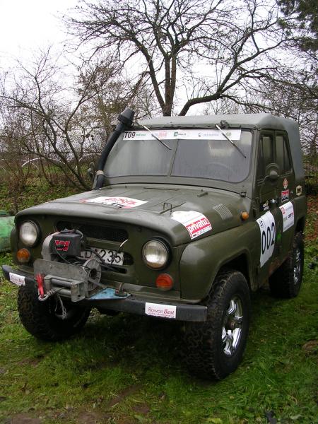

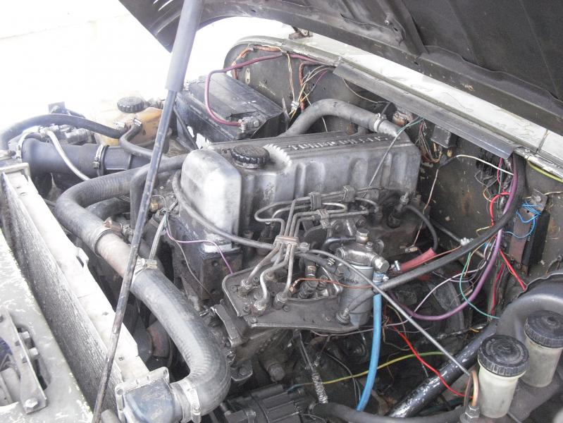

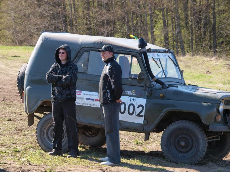

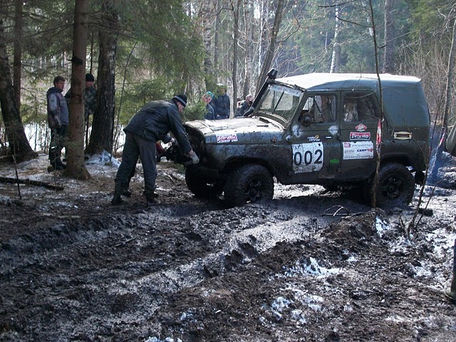

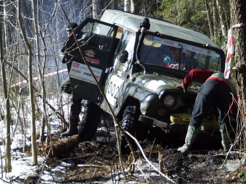

znk888 Atrašyta Liepos 15, 2010 Dalintis Atrašyta Liepos 15, 2010 Standartas uazas, po kapotu 2.3 D , kariski tiltai, buvo kitaiska lebiotka neseniai pakeista i sportine Warna, snorkelis , jei taip galima pavadint kartais mato vargo, Buves gladiatoriu ir pabrado dalyvis , vis dar rieda Nuoroda į pranešimą Dalintis kituose puslapiuose More sharing options...

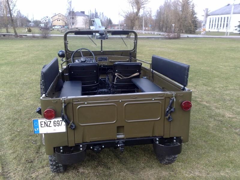

Sarunas1g Atrašyta Spalio 4, 2010 Dalintis Atrašyta Spalio 4, 2010 Parodysiu ir aš saviškį... Nuoroda į pranešimą Dalintis kituose puslapiuose More sharing options...
Sarunas1g Atrašyta Spalio 14, 2010 Dalintis Atrašyta Spalio 14, 2010 Taip, viskas originalu. Daugiau galite pamatyti mano galerijoje http://picasaweb.google.com/sarunas1g Nuoroda į pranešimą Dalintis kituose puslapiuose More sharing options...

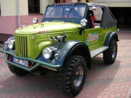

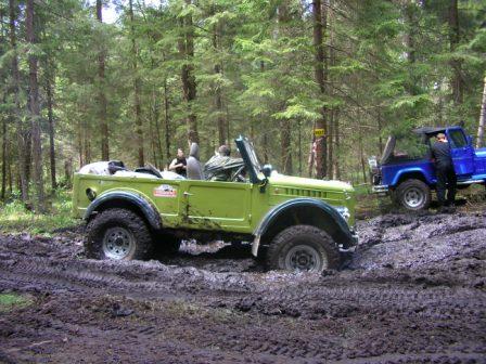

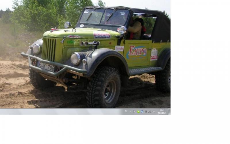

nimos Atrašyta Spalio 21, 2010 Dalintis Atrašyta Spalio 21, 2010 va štai dar vienas GAZ-69, rėmas UAZ, Širdis MB 3,0L, tiltai NPgr, kaliošai 35MT, sparnai 10cm platinti, kapotas 15cm ilgintas, baranka Nterano- pedalai nepomniu, priekinio tilto artikuliacija labai maža, galinis tiltas užlipa ant kliūties iki 70cm ir dar 4 ratai ant žemės, lingiu sergos visos gale ir galinės prailgintos 1,5 karto, be to galinės lingės rėmo viduje kas labai padidina artikuliacija, stabdžiai visi diskiniai, blokiruotė gale kieta 100% vakumu valdoma, amortikai veikia viena kryptim t.y.nelaidžia ratui kristi.MAX greitis 120km/h, 5pavaros, Savo drauga Originala GAZ-69 ant nuspaustu stabdžiu asfaltu tempia. Iki išvažiavimo iš garažo trys metai, bet darbai vyksta iki šiol. reikia krovininę dalį pagražint, lankus, slenksčius padaryt ir t.t. jam jua 10 metų o kėbulo gimimo data 1956m. O nice , jus gerai atrodo ant desctopo gaz69 . pridesiu foto isvarzybu. Nuoroda į pranešimą Dalintis kituose puslapiuose More sharing options...
GAZiukas Atrašyta Spalio 30, 2010 Dalintis Atrašyta Spalio 30, 2010 O nice , jus gerai atrodo ant desctopo gaz69 . pridesiu foto isvarzybu. o baloi dar gražesnis Nuoroda į pranešimą Dalintis kituose puslapiuose More sharing options...

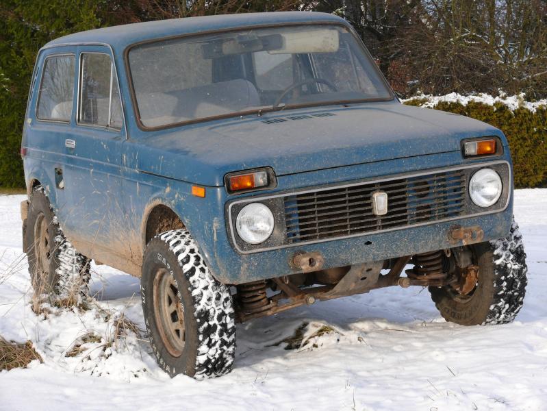

nunu4545 Atrašyta Lapkričio 9, 2010 Dalintis Atrašyta Lapkričio 9, 2010 na aš ir prisijungsiu prie temos maniškė pas mus nuo pat gimimo 31 metai, aš dar už ja jaunesnis parudijimai minimalus, nes visa laika perdazinejom smalavom dugna ir panasiai. Iskelta siek tiek, patobulinta priekine vaziuokle, kaip sakoma padidintas chodas ir iskelta, kad butu tvarkingai, taip pat galas keltas, neprieinu del laiko trukumo daugiau patobulint. Siuo metu ieskau nuo kokios masinos butu galima pritaikyt kitokius veidrodelius todel nuotraukose be veidrodeliu, taip pat norisi ilgesniu siek tiek valytuvu nei standartiniai, taip pat meciau iskarto priekini buferi kuris visur kabinasi jei tik giliau krenti, manau vienas didesniu trukumu del pravazumo (bus vamzdis ar kazkas panasaus). Dėjau gale egles o priekyje MT. Kodėl? Tiesiog eksperimentuoju, galbut skirtingas protektorius labiau pasiteisina skirtingais metu laikais, gal privalumas gal trukumas, nesu siuo klausimu specialistas, bet patenkintas labai Kol kas tobulinama buvo vaziuokle ir pravazumas, grozio prasme nemegstu jokiu papildomu dalyku det ant masinos, svarbu kad butu tvarkinga masina, niva ir taip grazi ir be jokiu plastmasiu papildomu (asmenine nuomone nepersu niekam) Is isvaizdos planai yra: arku tvarkingas ispjovimas ir per visas arkas gumos juostos nuo purvo (jei kas galit patart is kur gaut gumos lakstu ar pan butu dekui) taip pat veidrodeliai valytuvai nuo kitos masinos (nuo kokios masinos jei kas esat pritaike taip pat butu dekui uz informacija) paskui desiu dugno apsauga pereinancia iki pat priekinio buferio na ir pan. Del laiko trukumo darbai sustoje, bet tikiuosi greitai galesiu juos testi Nuoroda į pranešimą Dalintis kituose puslapiuose More sharing options...
znk888 Atrašyta Lapkričio 20, 2010 Dalintis Atrašyta Lapkričio 20, 2010 dar pora nuotrauku papildymas keip ir zadejau su muzzilom Nuoroda į pranešimą Dalintis kituose puslapiuose More sharing options...

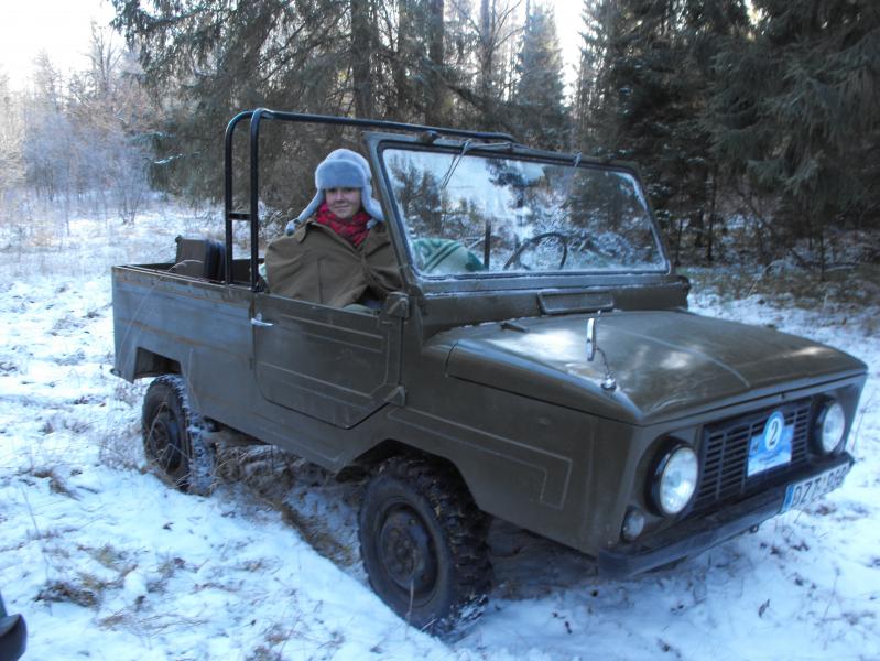

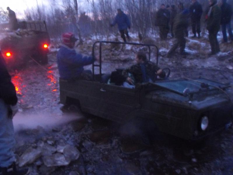

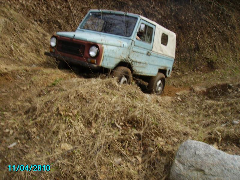

vip Atrašyta Sausio 11, 2011 Dalintis Atrašyta Sausio 11, 2011 LuAZ 969A '79, 98% orginalus naudojamas pagal paskirti Nuoroda į pranešimą Dalintis kituose puslapiuose More sharing options...

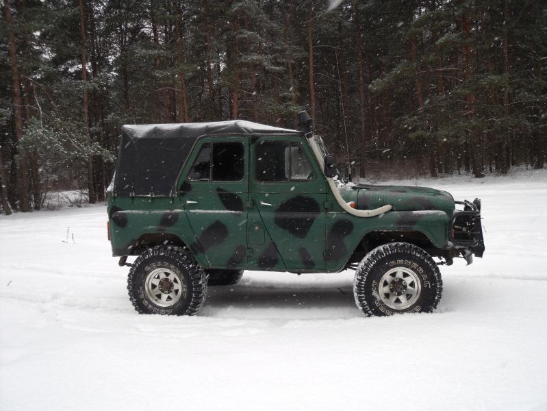

zero Atrašyta Vasario 6, 2011 Dalintis Atrašyta Vasario 6, 2011 Sveiki štai ir mano UAZ-as,variklis ir dėžė fronteros 2.3td,kariški tiltai, dėtos papildomos spiruoklės, kad pasikeltu.Padangos standartinės ,purvinės. Nuoroda į pranešimą Dalintis kituose puslapiuose More sharing options...

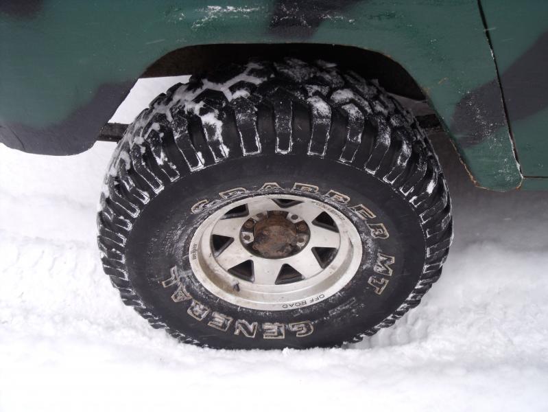

Kazimieras Atrašyta Vasario 12, 2011 Dalintis Atrašyta Vasario 12, 2011 na va ir mano uazas.variklis deze orgas liftas 6cm tarp tilto ir lingiu 7cm gerve ratai 35x12.5 graber Nuoroda į pranešimą Dalintis kituose puslapiuose More sharing options...

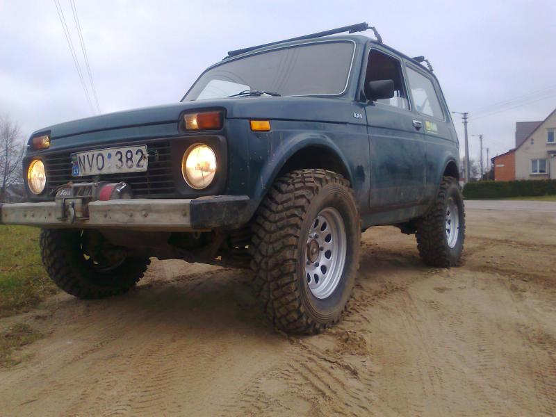

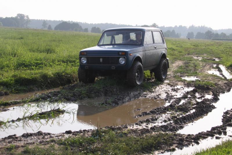

RICISM Atrašyta Gegužės 31, 2011 Dalintis Atrašyta Gegužės 31, 2011 Na pasidalinsiu ir as savo Nivos fotkem. Ce kolkas paruosta technikine varyt, jokiu liftu nieko nedaryta ir priekiniai lankai bus tik tol, kol tech pravarysiu, nes tikrai ant ju visur kabinciaus Papildau siek tiek nauju ft. Padaryta 5cm priekio liftas (volgos spyruokles su nupjautom 1,5 apvijom, ir saibos tarp sarnyro ir sakes), priekinio stabilizatoriaus galus nupjoviau kad netrugdytu labiau isikelt ir vaiksciot pakabai (zn kad prarandamas stabilumas, bet niva pirkau tik offroadui, beje didelio skirtumo keliu vaziuojant nejutau), uzdetos geresnes padangos. Labai matosi susedes galas, jei ilipa zmoniu tai isvis nuseda, planuoju ir ji iskelt. Ir taip pat paminesiu, jei kam idomu, susikonstravau labiau letinancia razdatke, is 2:1 gavos mazdaug 3:1, tikrai smagiau laipiot i kalnus nes beveik nereikia mindyt sankabos, aisku prarandamas greitis, 5 begiu vaziuoja 35km/h 3000aps/s. Taip pat neaisku patvarumas, kolkas viskas gerai, kaip bus toliau bus matyt... Nuoroda į pranešimą Dalintis kituose puslapiuose More sharing options...
