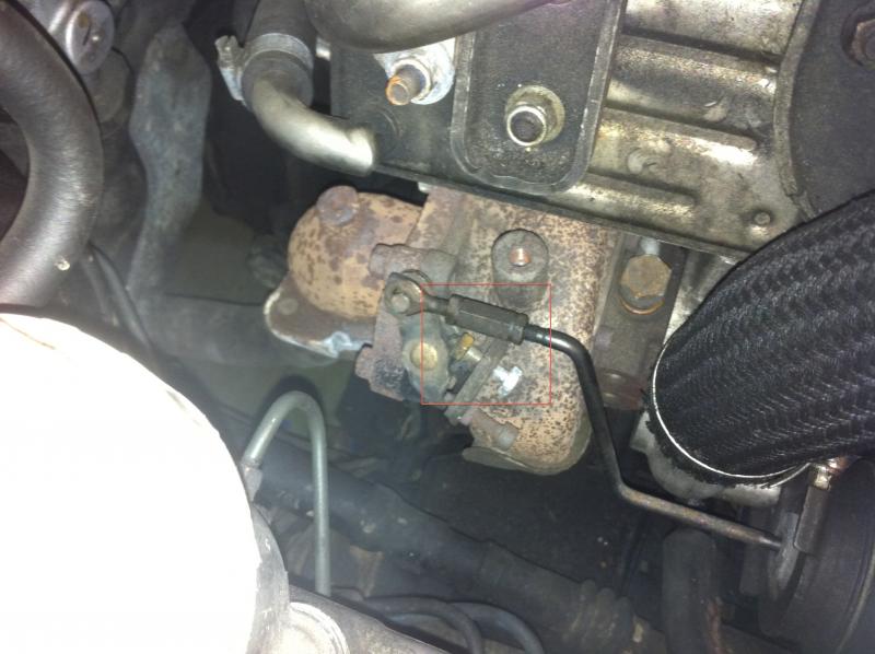

Sveiki gyvi, gal zinot kas per varztas isuktas prie turbinos ir ka jis duoda ? siaip masinoj traukos truksta, turbina mazai pucia, gali ranka nesunkiai shlanga suspausti kuri eina ish turbo i intercooleri. Foto prisegupost-7227-13190524375288_thumb.jpg
cia to varzto nelabai turi buti... cia grubiai kalbant yra vestgat'as, anas daro taip kad jai turba pucia tam tikra slegi didesni nei ano spyruokle palaiko uzdaro duju srauta i turba ir nukreipia i ismetima jai turba nepucia tiek kiek reikia anas atsidaro (grubiai - reguliuoja turbinos slegi...) kaip patikrinti ar anas veikia: pradzioje pajami ir pabandai pajudinti ja (visa traukute) rankom (atidarytti uzdaryti) turetu sunkiai bet judeti apie 1-1.5 cm, tada jai juda nieko nelieka kaip pasijungti manometra ir ziureti ka pucia turba... iskart sakau kad nezinau kiek sitam matore turi buti slegio.. pvz patrulyje RD28T matore (gr 2.8 iki 1995 m) max galima deti 1.1 bar atitinkamai reguliuojant kuro kieki (BUTINA!!!), kituose matorose naujesniuose iki 1.2-1.3 patrulio bet velgi ten seks kompo programavimas... ir t.t. paziurek forumuose kas ka sneka apie max slegi ir pasijunges manometra zaisk ;) toliau jai kelsi ir nieko nesidarys tada ziurek gal kur nesandarumas... prie 0.9 baro turi buti garsas jau neblogas putimo per sona... ;)

Labas aciu uz atsakyma, bet jei atvirai tai as nieko nesupratau. :) Supratau, tik tai, kad geriau paciam nelysti. Gal galit paprotint kas gerai nusimano situose reikaluose ir gali man padeti ?
sutrumpink ta traukele kiek galima ir viskas bus gerai
nu as nemanau kad reiktu lysti prie slegio jei nesupranti ka darai... turba ne juokai per didelis slegis blogai per mazas irgi.... as nuvesciau pas meistrus turbinu kas supranta ir pasizirueciau su jais kam ten tas varzhtas reikalingas... nes tokiu bajeriu neturi but.
Varai i koki turbo centra ir papasakos tau vyrai kas ten negerai. Pats geriau ten nieko nereguliuok jei nesupranti.
O jei vožtuvas valdomas vakumu o ne slėgiu tai ką duos tas traukutės patrumpinimas :scratch:

pasiimk is draugelio manometra pradzioj ir uzsimetes patikrink ka pucia... o tada toliau bursim ;) tikrinti paprastai : pasijungi ir isvaziuoji i trasa, tada vaziuoji antru begiu kad apsukos butu apie 1,5-1,8 krpm ir tada gaza iki dugno kol pakils apsukos iki 3.0 krpm ir ziuri ka rodo manometras jai 0.9-1.0 viskas ok ir yra siaip nevalingitine masina jai maziau nei 0.7 ir zemyn tada kazkas sudinai su sistema arba yra leekas arba vestgatas uzdarytas... ir vsio prosto ir elementarno ;)
geras pastebejimas ale anas vakumo yra tik naujasniuose dyzeliuose (ir tai nevisuose) o pagrinde benzuose ;)
A va čia truputį klysti - daugumoj variklių kur elektra valdomi siurbliai jau vakumu valdomi vožtuvai (kitaip čipuotojai vargu-bau ar ką padarytų), o kur stovi keičiamos geometrijos turbinos tai tik vakumu :rolleyes:
Sprendžiant iš nuotraukos tai čia kaip tik vakumu valdoma ba traukės galiukas ties cilindriuku švarus, to nebūtų pas slėgiu valdomą. O tas varžtas greičiausiai tam kad sukelt slėgį ba riboja vožtuvo atidarymą.
P.s. Šitaip kaip siūlai turbos darbo nepatikrinsi - visi matavimai daromi esant apkrovimui, t.y. važiuojant ba be apkrovos niekada neparodo pilno slėgio ką pučia turba.
