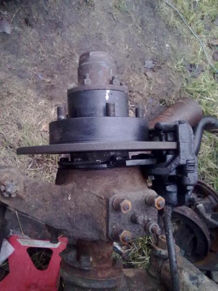

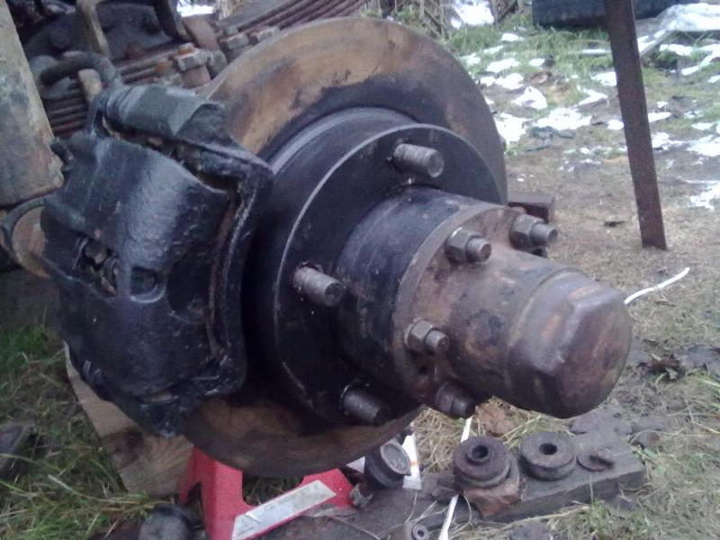

eduard Atrašyta Sausio 13, 2013 Dalintis Atrašyta Sausio 13, 2013 Sveiki,keleis zodziais papasakosiu kaip dejau savo projekteliui diskinius stabdzius.Taigi su salyga kad mano t.p. keliais jau visuomeninio naudojimo keliais nevazines (na bent jau legaliai)ir bus letaeige pasirinkau lengviausia ir pigiausi man buda.Kadangi stebulem naudojamas mazaanglis spizius kuris su pusautomaciu puikei virinasi suportu kronsteinus teisiog privirinau.Suportai ir ju kronsteina nuo vw golf priekiniai ,diskai nuo suzukio kazkokio .Del suportu gal ir nera geriausias pasirinkimas ,bet kadangi ju turiu daug ,o ir kaladeliu ismieros puikiausei tiko st. diskui tai is ju ir dariausi.Yra pora niuansu ,isorines kaladeles naujos neidesi ir suporto prieki reik biski paslifuot cia originaliem ratlankiam.Ps. kas vazinesit keliais taip darit nesiulyciau ,nes galit but neteisingai suprasti per tech.pziura Nuoroda į pranešimą Dalintis kituose puslapiuose More sharing options...
