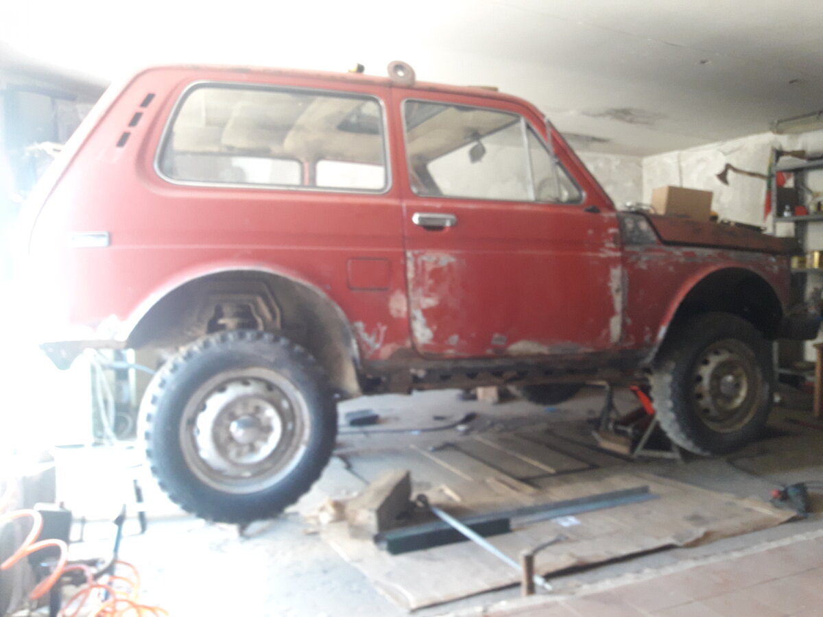

Slow Motion 0 Posted April 18, 2020 Ner ka veikt per karantina nusprendziau isbandyt kas tas per stebuklas . Nupjoviau arkas ,gale nupjoviau tas kisenes sparnuose dar pjaisiu slenksti kazkiek ir virinsiu kvadratini vamzdi. Uz 50 euru nupirkau lietus ratus nuo kios ,garaze metes medved padangos dar uzsakiau kruva detaliu uz 100e bandysiu kazkaip atgaivint automobiliuka. Quote Share this post Link to post Share on other sites

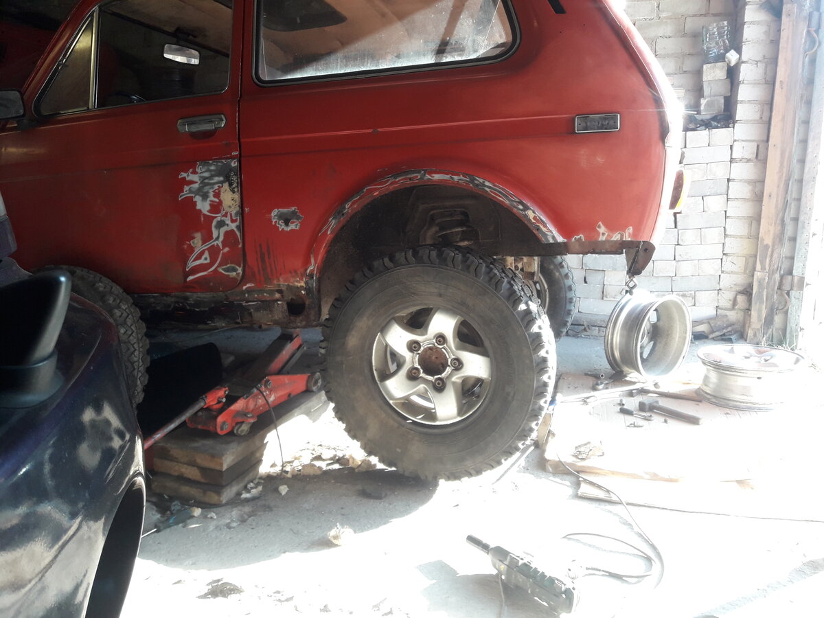

Pasaulis 1 Posted April 20, 2020 Nuo kokios KIOS ratai? Quote Share this post Link to post Share on other sites
Slow Motion 0 Posted April 20, 2020 Sorento berods Quote Share this post Link to post Share on other sites
valdas-76 5 Posted April 20, 2020 O centrinė skylė irgi tiko be problemų? Ratlankiai gali būt nuo pirmos kartos Sorento, na ir dar senas Sportage ėjo su tokiom išmierom. Quote Share this post Link to post Share on other sites
Slow Motion 0 Posted April 21, 2020 Truputi mazesne per ta chromuota dangteli neuzsideda reikia nuimti o kaip ten toliau ar gerai uzsideda dar neziurejau . Quote Share this post Link to post Share on other sites
Slow Motion 0 Posted April 22, 2020 Zodziu vidine 3 mm mazesne skyle,reiks vezt pratekint. Quote Share this post Link to post Share on other sites

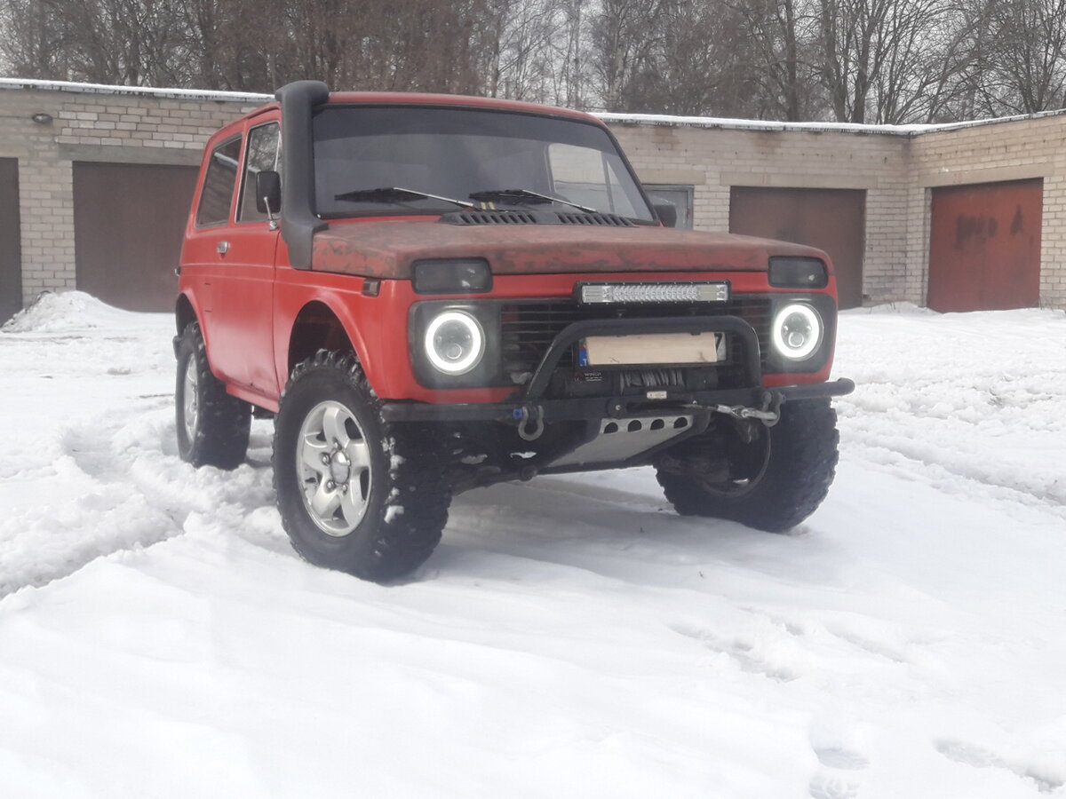

Slow Motion 0 Posted Thursday at 01:59 PM Kazkokia tokia gavosi Quote Share this post Link to post Share on other sites
Hoooo 1 Posted Thursday at 02:36 PM Gavosi puikiai ! Visada su nostalgija prisimenu Niva, daug teigiamų emocijų net ir situacijose, kur įžvelgti kažką teigiamą nebuvo jokio pagrindo... Tiesa, o kaip su TA ? Kai kurių perdarymų nepastebėti neįmanoma. Quote Share this post Link to post Share on other sites
Slow Motion 0 Posted Thursday at 04:54 PM Buvo su standartiniu buferiu ir be gerves visa kita tiko Quote Share this post Link to post Share on other sites
valdas-76 5 Posted Thursday at 06:52 PM Neblogai Medviedžiai 235/75 R15? Quote Share this post Link to post Share on other sites
Slow Motion 0 Posted Thursday at 07:44 PM Jo metesi garaze tai ir uzdejau Quote Share this post Link to post Share on other sites
