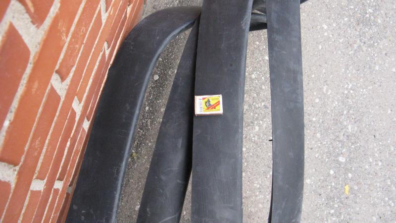

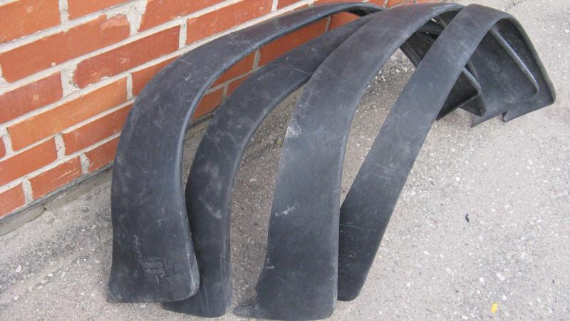

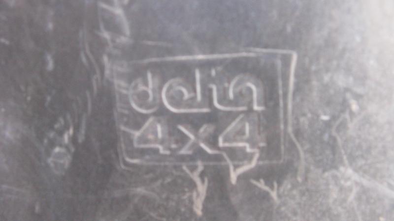

turiu praplatinumus originalius,manau pritaikitum.veliau imesiu foto :unsure:
va tokie yra praplatinimai,plastmase elastinga :P 150 lt.861512555
o nuo kokios masinos siti praplatinimai?
