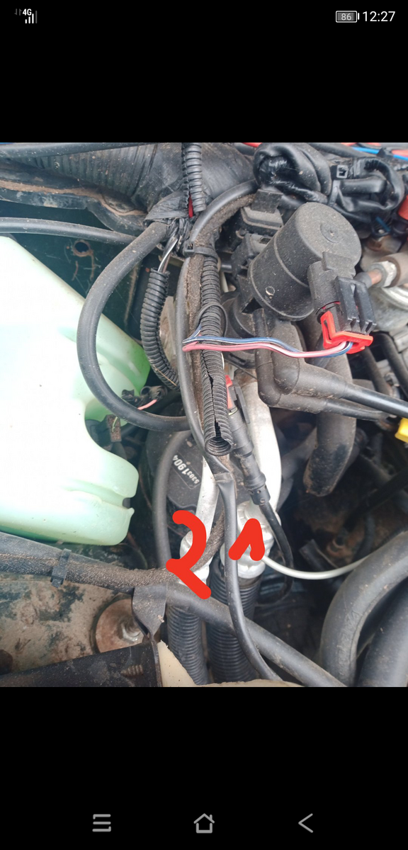

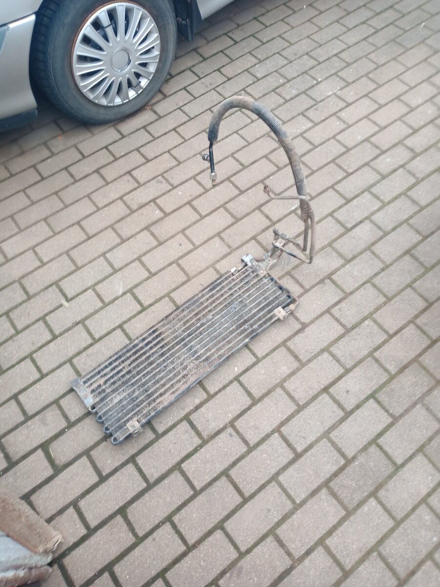

Naikinu kondiške, radiatoriu išlupau, atsukes prie siurblio ir pre...nzn net kas 1foto.    Ji išėmus lieka laisvos slangos 1 ir 2, 2foto,  reikia uzglušinti tas dvi?  Kaip taisyklingai pašalinti viską?
prieš 1 valandą, Mortal parašė:
Tai ir šlangas trauk lauk, ir tą "kolbą" aliuminę. Siurblį paliksi?
Ten kaip suprantu filtras dedasi, lupsiu maximaliai....  Del siurblio dar nezinau, būtų gerai koki parazitini guoli istatyt, o geriausiai antra generatoriu ar ta pati pakelt aukšciau...
Kondicionieriaus siurblį gali sėkmingai paversti kompresoriumi. Naudingas daiktas bekelėje.
Teko ir tai girdėt🤔 bet tik girdėti😁

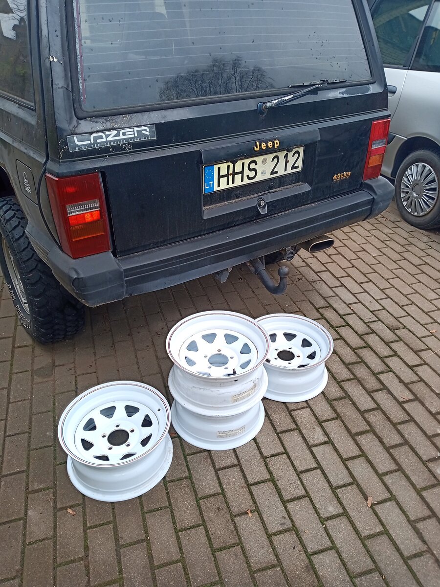

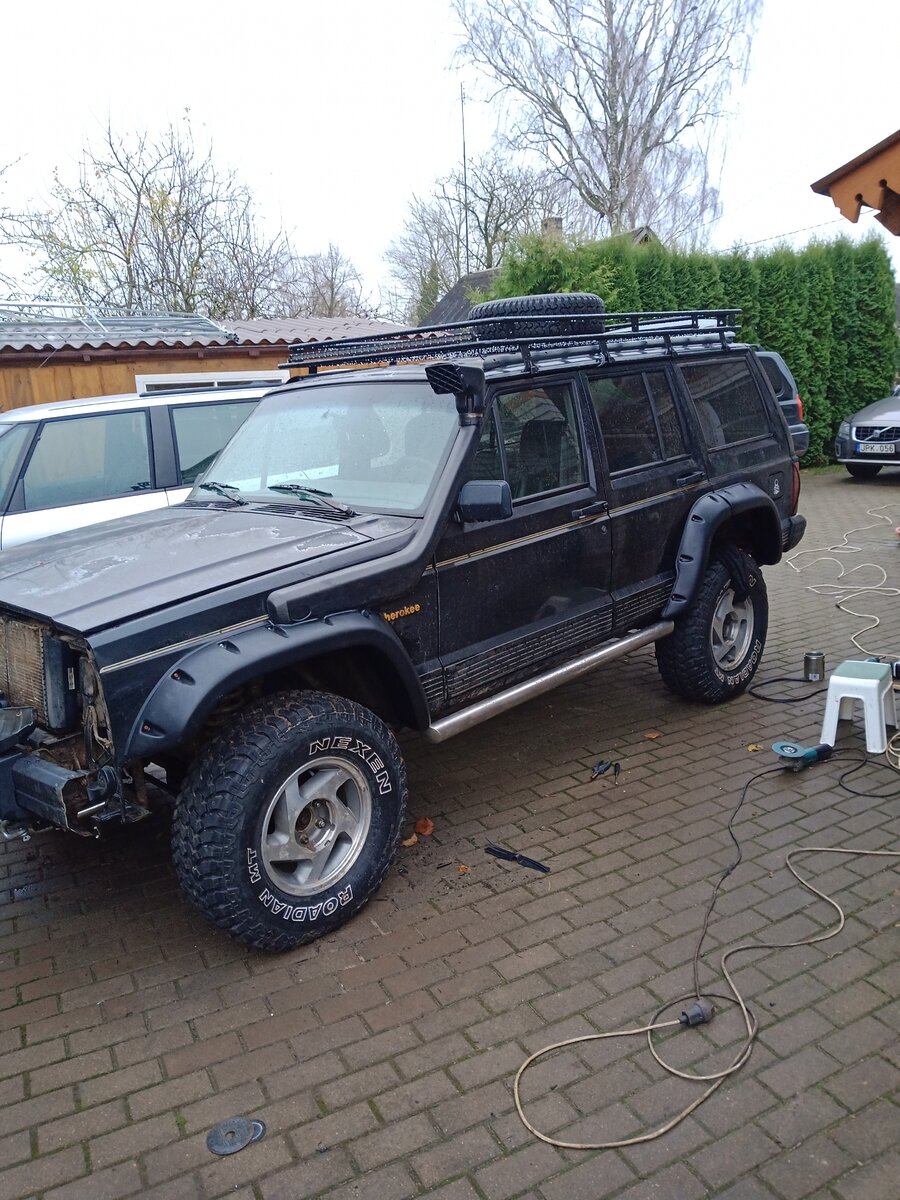

Užsifisau su lenkiskais fenderiais hujenderiais....bet jau +- gerai bus. Yra ratlankiai r15 su ET0  norimos 33 12.5 reiks rastafkiu ar  nekliūs?🤔
Prieš 7 minutes, Slow Motion parašė:
Sunku pasakyti ,pas mane buvo -15 tai truputi sen bei ten papoliruodavo ,dar turbut priklauso kiek pakeltas ir  t.t.
Pakeltas 3" tik, nemažai apsipjauste dedant tuoš Š.:)

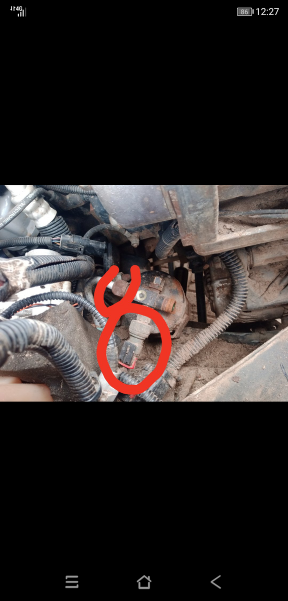

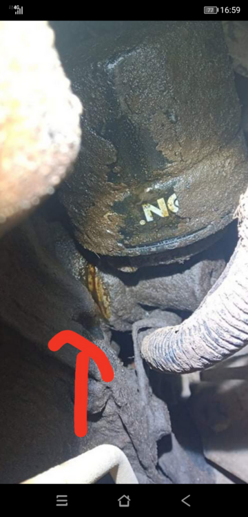

Nežinau nei kaip vadinasi nei kas ten tarpinė,ziedas ... Leidžia tapala per nurodyta vietą,  filtro užuimo to latako kuris prie bloko, kas gal nukreips tinkama linkme,ko ieškot,pirkt,tikėtis....
Standartine problema. sukieteja guminiai ziedai ir leidzia. As pirkau ziedu komplekta, ir kai keite (servise, nes ten priejimo nera su standartiniais raktais) tai dar ir hermetiko patepe. 10 metu sausa.
Aha, užsakyti jau žiedai, irgi galvojau dar + sutept hermtiku👍🏼

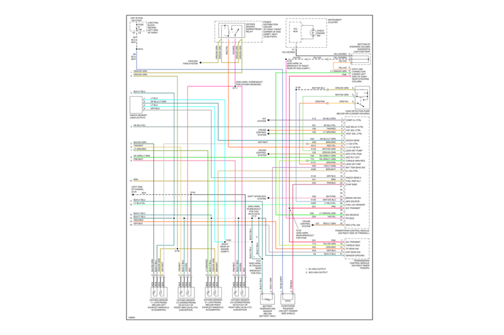

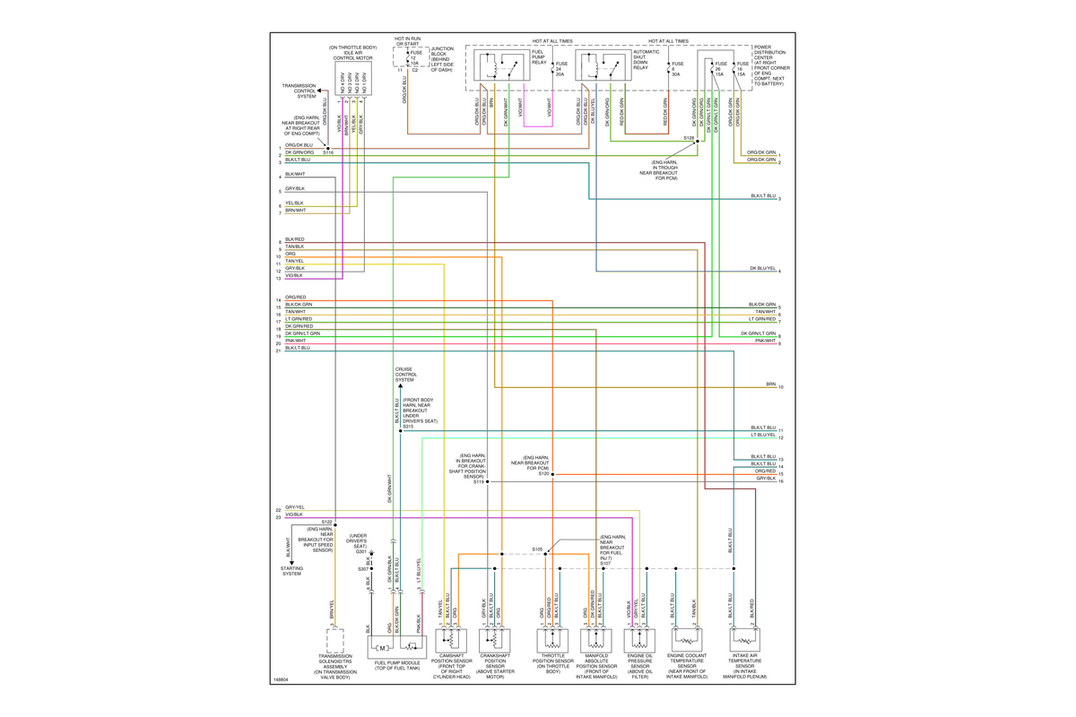

Sveiki vyrai,
problemele yra. Kuro siurblis neveikia. Atjungiau fiske prie bako, tai tai nera itampos. Saugykli patikrinau, sukeiciau vietomis su starterio, tai nieko nepasikeite. Kur dar paziureti, kodel nera itampos?
EDIT: Dar po vairu netikrinau 12 saugiklio... pamirsau. Siandien paziuresiu. Bet gal dar yra minciu ka paziuret?
Jeep WJ 4,7 V8
Edited by Jaroslavas2
prieš 4 valandas, Jaroslavas2 parašė:
Sveiki vyrai,
Jeep WJ 4,7 V8
va
Kitaip sakant ner ka ziuret, reikia jungti tiesiai ir viskas. Bus nuo mygtuko, paprasciausias variantas. Saugikliai visi sveiki.
prieš 11 valandų, Jaroslavas2 parašė:
nesupranti schemų?
