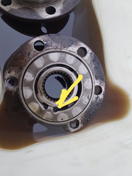

Uzsistovejo mano masiniukas ir nustojo jungtis prekis. Pirmas itarimas buvo habai. Nusukus dangtelius ten viskas isdziuve. Nusiemiau praplovimui ir radau ant vieno dar visai sveika o ant kito tik gabaliukas dantuko. Turiu dar du habus bet taip saugiai kaskur padejau kad dabar nerandu :) bet atsimenu kad issirinkau du geriaisius kai dejau ant masinos kadaise. Tad ten irgi buvo tas dantukas sudroztas. Klausimas, kaip gidyt? Ar parsiduoda si detale atskirai? Gal kas tekino? Apie patikimuma viska zinau ir keist mehaniniais nenoriu.

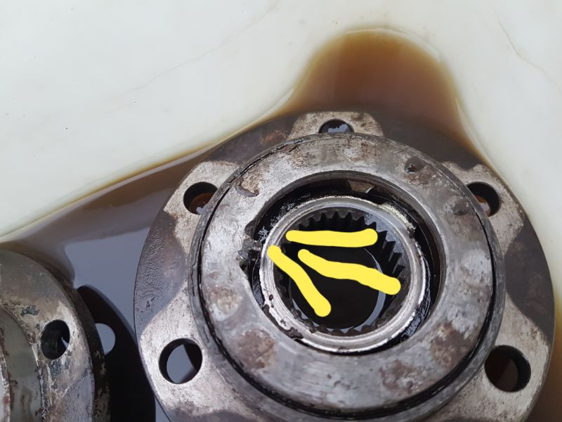

Kitas klausimas: radau kitus savo habus ir ten tas pats. To lezuvelio tik likuciai. Kaip issiardo tas habas? Ir taip ir taip sukioju? Visas kliba bet neissiardo. Internete irgi nerandu atsakimu :(
Pasiziurek ar stipriai nekliba pusasis. Jei kliba sudiles adatinis guolis ir neisijungia habas. Man buvo taip. Sekmes darbuose

Gerai viskas su guoliais. Habu tepalas po metu stovejimo isdziuvo. Susinervinau bet taip ir nesugebejau isardyt habo :( gal kas kokia nuoroda imestu, pats jau toi trenksiu per monitoriu, nieko nerandu....

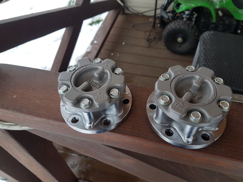

Ilindes tvarkyt habus, "zaodno" nusprendžiau pakeist dar nuo vasaros gulinčius apatinius šarnirus bet kai ilindau tai teko ir ratu guolius ir adatinius ir amortikus ir sarašui sitam nera galo :D taip isijaučiau kad net abeju kardanu križmes pakeičiau :D bandziau svarkes pagalba priauginti ta ležuveli ir man kaip ir gavosi bet paskui kaip nuslifuot? Bulgarke nelenda o žaisti su dilde nebuvo laiko. Grižau iš parduotuves pilnu vežimeliu, tarp detaliu buvo ir nauji mechaniniai habai. Teko aišku iškest ora ir kaimynu patičias, tipo "na tu ir radai laika remontams" bet aš visgi buvau miške! Habai išbandyti, atsarginis ratas ir galinis dangtis sulankstyti, žodziu viskas kaip priklauso :D
