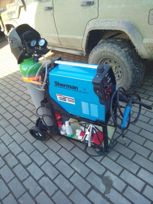

Artėja kalėdos ir nusprendžiau pasidovanoti kempa. Kokį rinktis? Bus savo reikmem kokia mašina pasivirinti ar dar kokį žaislą prie ūkio. Žiūriu skelbimu yra po 200A,250A,300A. Koks optimaliausias variantas savo reikmėm.

as turiu juba 180A, vienfazis. kempas ir svarke viename.  tai savo reikmem sociai, nors buvau prisiskaites, kad vienfazis blogai, iki 200A irgi nieko gero, bet ikaitina ta metala jei ant max uzsuki, per 3mm plokste gali ir kiaurai pralysti.
aisku su kokiu esabu ar froniu nepalyginsi, bet ten ir kaina kita

Tai va ir noretusi kad 3mm-4mm dar suvirintų. Gali būti ir universalus.

https://m.skelbiu.lt...4-36400665.html
Vertas konors?

Gamonrojas geras, ne vienas ir ne dvi pervirintoa mašinos;)
Vertas konors?
Jai ne kartą minėta, kad normalus aparatas.
3-4mm virina bet koks aparatas.
Neįsivaizduoju, ką garaže ar prie ūkio galima virinti su 300A? Metalo konstrukcijas gaminsi? Ar laivų korpusus? :)
160A inverterinis sinerginis pusautomatis virina 10mm be jokių problemų.

Turiu lietuviska SP250 universalą jau daugiau kaip 10 metų. Virinu prie ūkės viską, kelias masinas, sau ir draugams dusles - tikrai per akis užtenka. Bičiulis nusipirko tokį dėvėtą, tik ne universalą, irgi džiaugiasi, o jis gamina visokius metalus, kaip duris, vartus ir t.t. Nuo savęs rekomenduoju.
