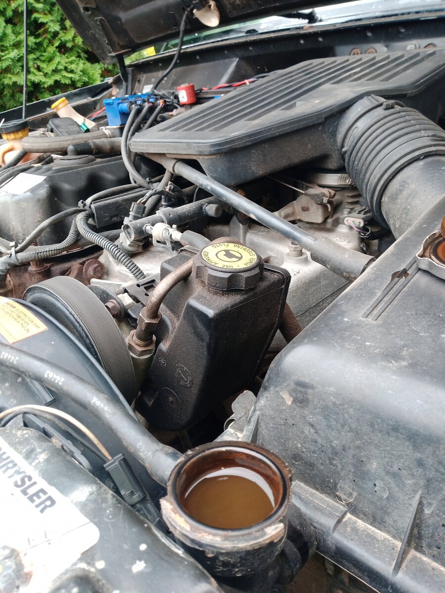

Laba,Gryžtu vėl cia su xj 4.0 :)
gan aukstoka temperatūra apie 100 rodo ant skydelio, vazuota keli simtai km ir visad 95-105   anksciau sakė visad 90 rodydavo, aisku radiatoriuje rudas vanduo, radiatorius kaista visas. Nuo kokios C  turi isijungti el ventiliatorius?
Mastau gal ji tiesiog nuo mygtuko pasidaryti🤔
Ir,beje.  Dingsta vairos stiprintuvas tik sustojus,  vazuijant,duidant apsuku viskas idialu,bet tik kokiam posukyje atleidus gaza ar vietoi labai kietas vairas, siurblys pats kaltas gali būti ar dar kas?🤔
prieš 20 valandų, aarwiss parašė:
Patikrink kaip su skysciu. Putu nera? Tai yra oro nesiurbia?
O siaip kai neuztenka spaudimo - siurbliukas dazniausiai.
Stokinis variklis suprojektuotas, kad dirbtu temperaturoje iki 105C.
Visa kita priklauso kaip pas tave:
Yra kondiske? Su ja aukstesne temperatura bus.
Ventiliatoriai kokie? Vienas su mufta, kitas elektrinis? Ar kitas variantas?
Taip pat termostatas. Stokinis suveikia ties 93C. Jis veikia gerai? Jeigu rudziu yra, gal pastrigo?
Radiatorius svarus is isores?
Antifrizas bent is foto neatrodo nuo rudziu. Labiau i G12++. Arba man taip ekrane rodo spalvas, nesigincysiu.
Jeigu pompa pavargo, pvz. dantys nusitryne, irgi variantas.

Skyscio pakanka, lyg neputoja nieko, pastebėjau kad kol ryte šaltas tai stiprintuvas veikia ir stovint, pašilus stovint jau sunkėja vairas🤔 na reiks dar pastebėt daugiau ta skysti,gal rimtai kur siurbia ora🤔
2020-10-16 12:44, miroslavasr parašė:
Kindiske yra, na bentjau siurblys stovi😁
Ventiliatoriai standartiskai viena mova kitas elektrinis, mova lyg su laikrašciu nesustabdau😁
O kaip patikrinti ta termostata?
Lyg skundėsi kad nešyla oras, bet po keliones sildė salona labai neblogai...
Pakatuškei buvo stiprioi,tai viskas dumble buvo, aiskino kad buva pakaites variklis, bet išplove radiatoriu ir pasitaise situacia, tik kad nebe 90 o apie 100visad.
Pilta vandens dahuja i sistema tai rūdis stopudovai....
Būtų logiska pompa pakeisti ir termostata? Tik ar galima ir protinga butu gauti kad atidarytu prie mazesnės temperatūros?🤔

Termostata tiesiog isimti ir paziureti ar neuzstriges, ar neapauges, ar rudziu nesusikaupe.
Jo galima ideti pvz. kad  ~82C suveiktu (https://www.ebay.com/itm/1991-2001-Jeep-Cherokee-High-Performance-Thermostat-for-2-5-L-4-0-L-Engine/283973217374?hash=item421e1f6c5e:g:v5AAAOSwTlFfL0lw)
Bet kai pilnai susyla, jokio gi skirtumo nebus.
P.S.
O nebus oro sistemoje?
prieš 7 valandas, aarwiss parašė:
Gal tada pabandyti taip.
Pakelk masinos prieki ir neuzvedant pasukiok vaira.  Lengvai i abi puses? Jeigu sukasi OK, tada labiau siurblio problema.
Jeigu sunkiai, jau ir kolonele reiketu ziureti.
Pasitaiko situaciju, kad ir slangas viduje trukineja, pralaidumas mazeja (kaip variantas bet retas).
Beje o kaip kryzmes? Jos geros? Galima situacija, kad blogos o kai sila metalas, prasiplecia kazkiek (irgi kaip variantas is retesniu)

Na taip, bet cia dar viena problema atsiranda,mat nevisada karsta vejuka pučia🤔 del termostato tai taip,gal ukiskai galima ji ižbandyt išėmus merkt i šylanti vandenį su tarmometru ikištu(jeinrasiu toki tarmometra😁
Dėl šilumos tai cyyypa salone kad baisu net, kaip suorantu bus pats ventilitorous kuris stovi po kapotu keleivio pusei🤔
Kas dėl oro sistemoi tai neisivaizduiju kaip jis gali būti kai tiek pravazuota,ar nebutu nusiorines?  Kiek žiurėjau video,ir kitam xj ploviau sistemą tai tiesiog dapiliniėji antifryzo ir viskas,ar yra kokių gudrybiu?

Kaiptik snd tai dariau nes priekis pakeltas, be padangų, traukiau lauk pusašius tai reikėjo prie guolių varštų prieiti tai sukinėjau, jokių pastrigimų nesijuto... Dar reik gerai paziurėti vamzdelius gal rimtai kur prispaustas koks, o toliau turbūt pats siurblis😫
Betas keisciausi  kol šaltas viskas ok..ten gal skyscio neiskaus pripilta🤔 nors zinant kad jeepa reikalauja isvis ten kažkokio stebuklingo skyscio, bet savam pyliau dextrin III lyg ir nieko nenutiko
