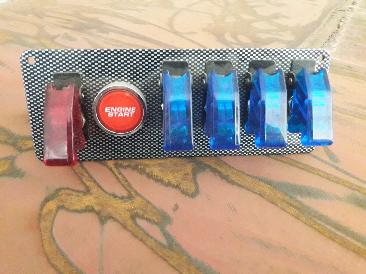

mmarekass Atrašyta Balandžio 22, 2020 Dalintis Atrašyta Balandžio 22, 2020 Ačiū chebra už pagalbą, pagarba Jums kad padedate patarimais tokiems dar žaliems kaip aš technikoje. Tikrai pasirodo spynelė nusprogus tad darau tiesioginį starterio valdymą bus dar rimtesnis Jeep su knopke užvedimas 😁 Ir bandysiu ieškoti naujos spynelės, o gal labiau patiks su knopke kas čia žino 😁 Rolandai Jūs kaip Alytiškis kurioj pardėj patartumėte ieškoti spynelės? Nuoroda į pranešimą Dalintis kituose puslapiuose More sharing options...
Slow Motion Atrašyta Balandžio 22, 2020 Dalintis Atrašyta Balandžio 22, 2020 Nusipirk tokia nesamone ir nesuk galvos del tos spynos Nuoroda į pranešimą Dalintis kituose puslapiuose More sharing options...
Jaroslavas2 Atrašyta Balandžio 22, 2020 Dalintis Atrašyta Balandžio 22, 2020 Prieš valandą, Slow Motion parašė: Nusipirk tokia nesamone ir nesuk galvos del tos spynos Labai siaip gera mintis! Tik kaip del pajungimo, kad nereiktu visai rakto? Kaip del imobilaizerio? Butu gerai, su pulteliu atsirakini, sedi, tumbleri bam, mygtuka bum ir vaziuoji. Na ir aisku manau patikimiau butu uz sena chryslerio spynele Nuoroda į pranešimą Dalintis kituose puslapiuose More sharing options...
mmarekass Atrašyta Balandžio 22, 2020 Dalintis Atrašyta Balandžio 22, 2020 Kur čia tokį grožį įkirsti galima? Aliexsprese ar kur? Nuoroda į pranešimą Dalintis kituose puslapiuose More sharing options...
Rolandas Atrašyta Balandžio 23, 2020 Dalintis Atrašyta Balandžio 23, 2020 prieš 19 valandų, mmarekass parašė: Ačiū chebra už pagalbą, pagarba Jums kad padedate patarimais tokiems dar žaliems kaip aš technikoje. Tikrai pasirodo spynelė nusprogus tad darau tiesioginį starterio valdymą bus dar rimtesnis Jeep su knopke užvedimas 😁 Ir bandysiu ieškoti naujos spynelės, o gal labiau patiks su knopke kas čia žino 😁 Rolandai Jūs kaip Alytiškis kurioj pardėj patartumėte ieškoti spynelės? Naujos nelabai randa, bent jau vienoj vietoj kur draugas dirba, yra sena spynelė be rakto, gal išeitų iš dviejų vieną padaryti, bet greičiausias ir patikimiausias būdas tai paprastą knopkę įsidėti. Parašysiu tel.nr. asmenine žinute savo, pasuk jei reiks pagalbos. Nuoroda į pranešimą Dalintis kituose puslapiuose More sharing options...
Slow Motion Atrašyta Balandžio 23, 2020 Dalintis Atrašyta Balandžio 23, 2020 Taip aliexperes. Nuoroda į pranešimą Dalintis kituose puslapiuose More sharing options...

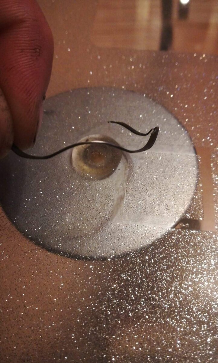

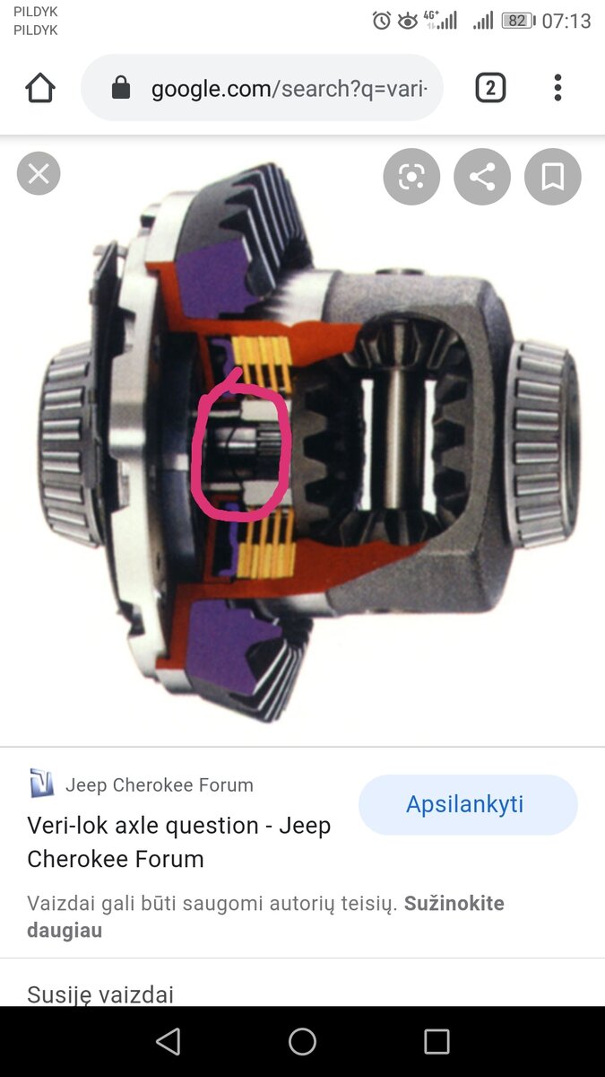

okagersma Atrašyta Balandžio 30, 2020 Dalintis Atrašyta Balandžio 30, 2020 Sveiki. Jeep grand cherokee wj 2.7crd, varilock sudilo metaline raityta spyruokline saiba. Gal kas zinot kur gaut, gal yra kokia kita alternatyva? Nuoroda į pranešimą Dalintis kituose puslapiuose More sharing options...

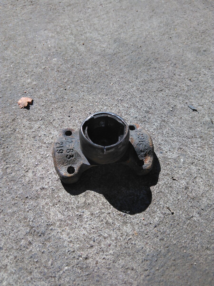

pelkiusiaubas Atrašyta Gegužės 7, 2020 Dalintis Atrašyta Gegužės 7, 2020 Sveiki, gal kas turite parduoti ar žinote kur nupirkti tokia detale? Nuoroda į pranešimą Dalintis kituose puslapiuose More sharing options...
