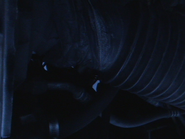

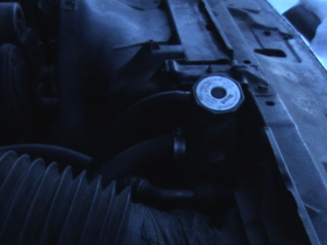

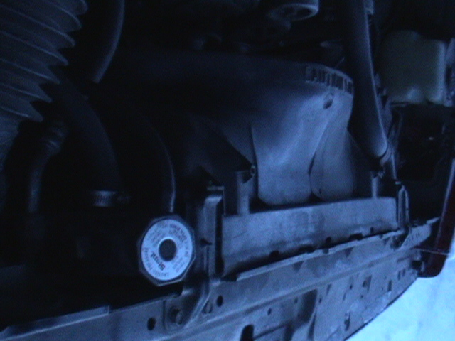

kazkas ne to... tikrai turet but ne i radiatoriu...
tada su uzdarytu termostatu pecius nedirba, o taip neturi but, peciukai dirba mazu ratu, t.y. per ji skystis cirkuliuoja iskart uzvedus masina...
ziurek, taip isejimas turi but is pompos, abratke gali but galvoje, patrubke ar dar kur nors, bet mazo rato konture...
