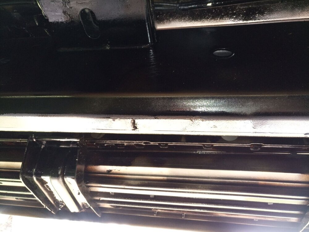

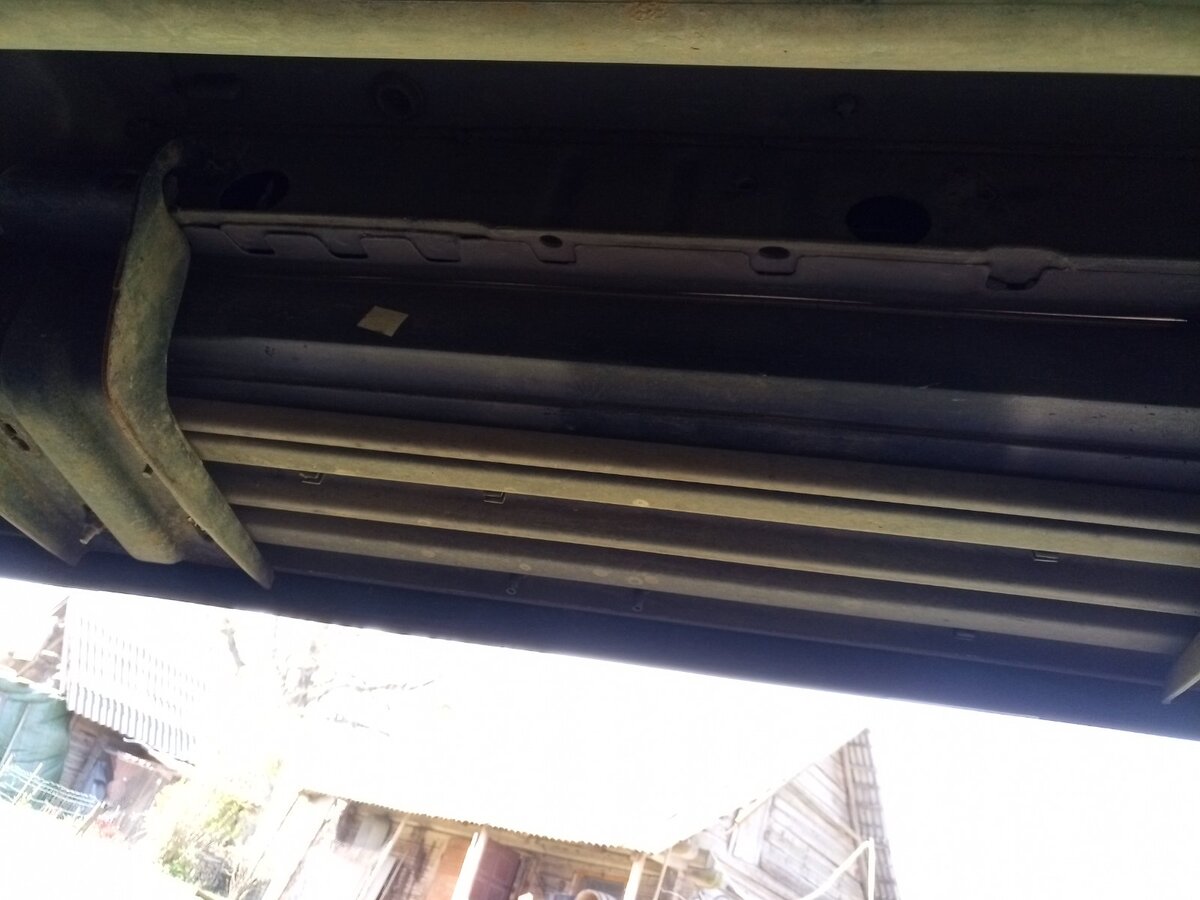

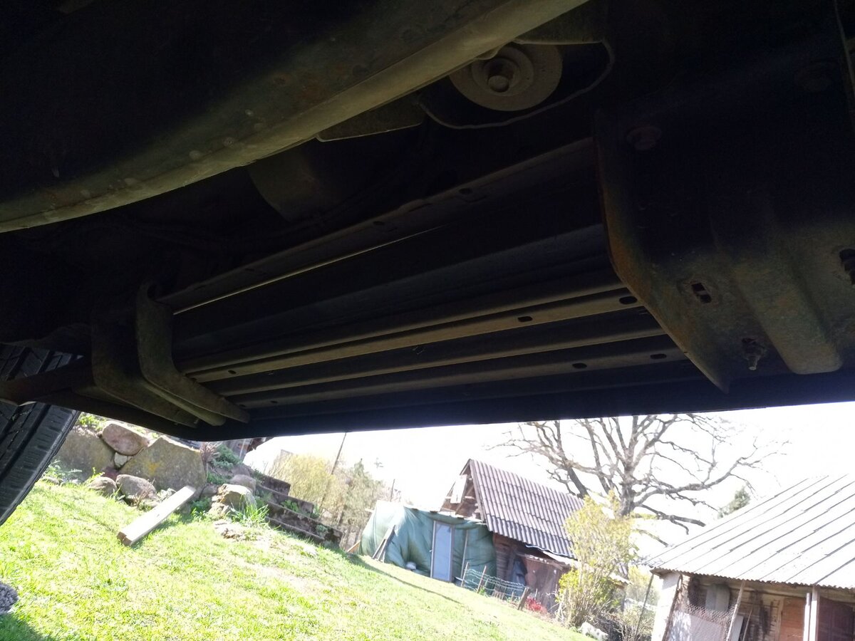

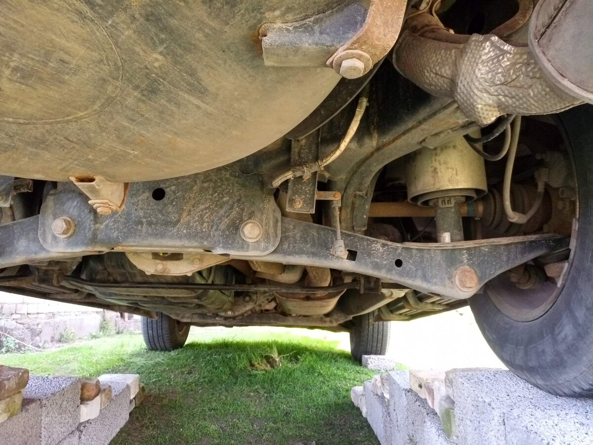

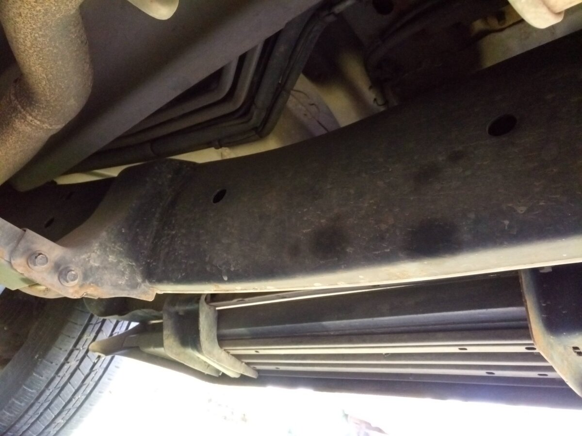

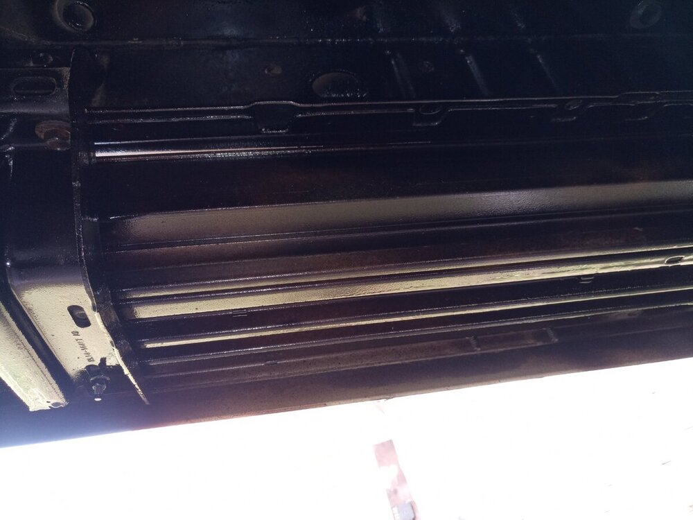

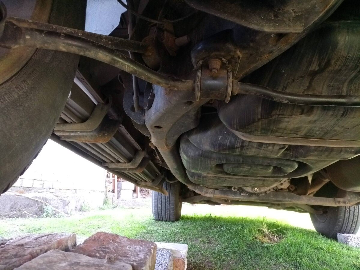

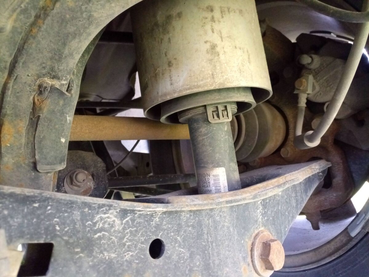

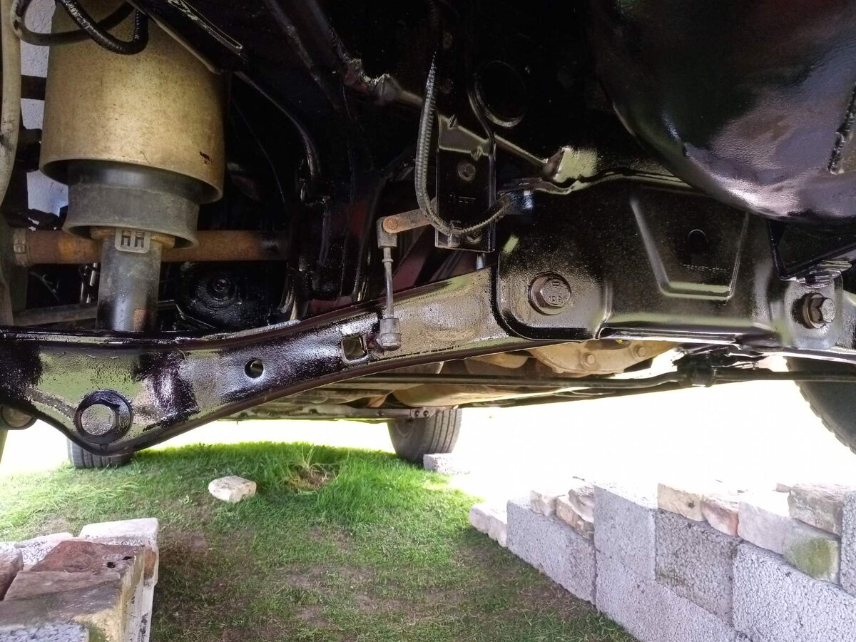

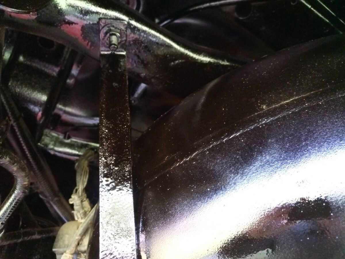

Atsilo oras, saulute sviete, vejukas pute ir padariau planuota antikorozini padengima.
Masina bekeleje nebus naudojama (kalbu apie bekele kaip supranta sio forumo dalyvai ;) ). Danga tai NIGROLAS su MOVILIU.
Priminsiu kaip buvo iki minetu darbu:
Pora nuotrauku su vaizdais po darbu (likusias ikelsiu veliau, negaliu perkelti is telefono daugiau dabar):
Kiti atlikti darbai:

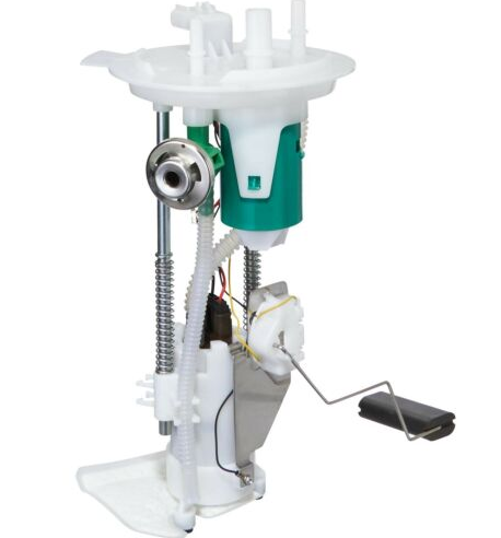

Kadangi ne visada uzsikurdavo is pirmojo karto, teko keisti kuro moduli. Kodel ji? Placiau apie kuro sistema:
Sio modelio Lincoln(2007-2014) kuro sistema susideda is (vientiso paveiksliuko neradau):
1. Bakas (106L)
2. Kuro modulis.
3. Filtras.
4. Vamzdziai iki rampos,
5. Rampa
6. Purkstukai.
7. Rele ir saugikliai.
Daugiau nieko ;) Dar tiesa avarine kuro modulio atjungimo knopke bagazineje  :)
NERA: spaudimo reguliatoriaus rampoje, kuro siurblio valdymo bloko. Sistema gyvena pati sau, nesusieta su kompu (purkstuku neskaitau).

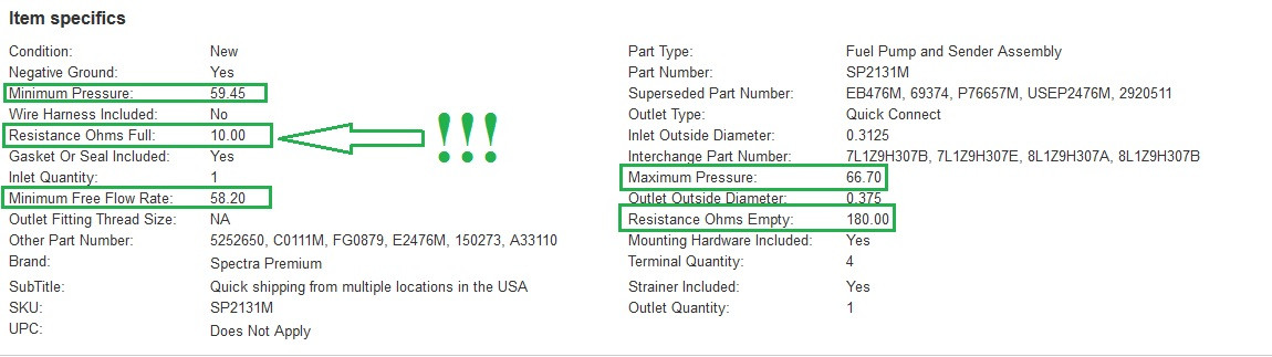

Taigi pamatavus spaudima rampoje.... 40PSI :( Darbinis turi buti 60PSI (pagal instrukcija). Taip, laikosi stabiliai, nekrenta bet tik 40PSI.
Be didesniu pergyvenimu einu i eBay.com, uzsisakau ir patenkintas laukiu. Sulaukiau, pakeite ir..... 40PSI :(
Pasirodo ne viskas kas Lincoln Navigator 2007-2014 tinka ir siuloma, is tikro jam tinka. Tai ne vien kuro modulis bet pvz. kaip minejau nera kuro reguliatoriaus rampoje bet
pasirodo galima rasti eBay, Amazon, Quadratec toki reguliatoriu butent 2007-2014 modeliui :Dir kur ji kisti...
Taigi uzsakiau nauja su jau tinkamais parametrais:
Kuro modulis pasirenkamas pagal REIKALINGUS PSI ESANT TAM TIKRAM AMPERAZUI!!
Be to kuro moduliai skirtingi trumpai Lincoln Navigator versijai ir ilgai.
Taip jis atrodo:
Po antrojo keitimo (jau tinkamo)  :D..... Gyveni ir mokaisi (su Jeep WJ buvo paprasciau :D).
Masina kuriasi is karto. Spaudimas rampoje 65PSI ;)

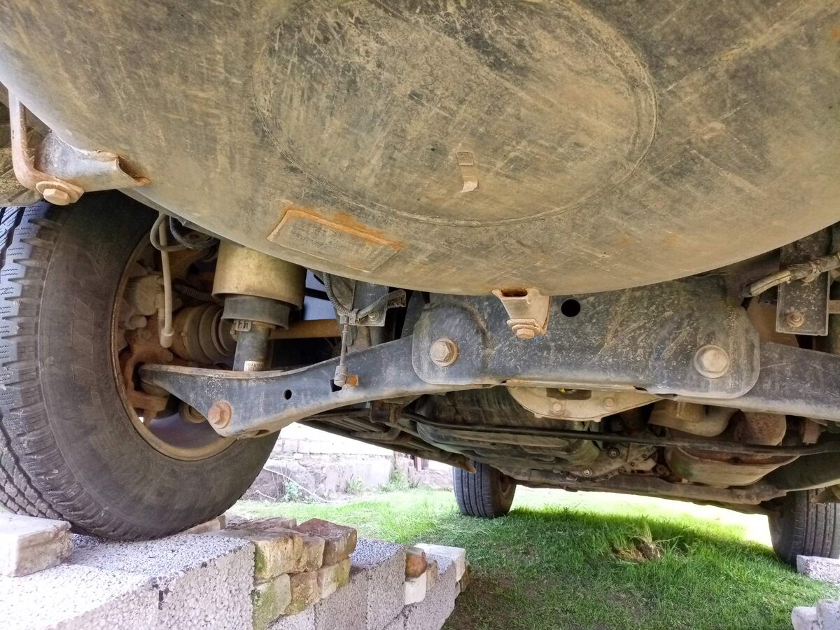

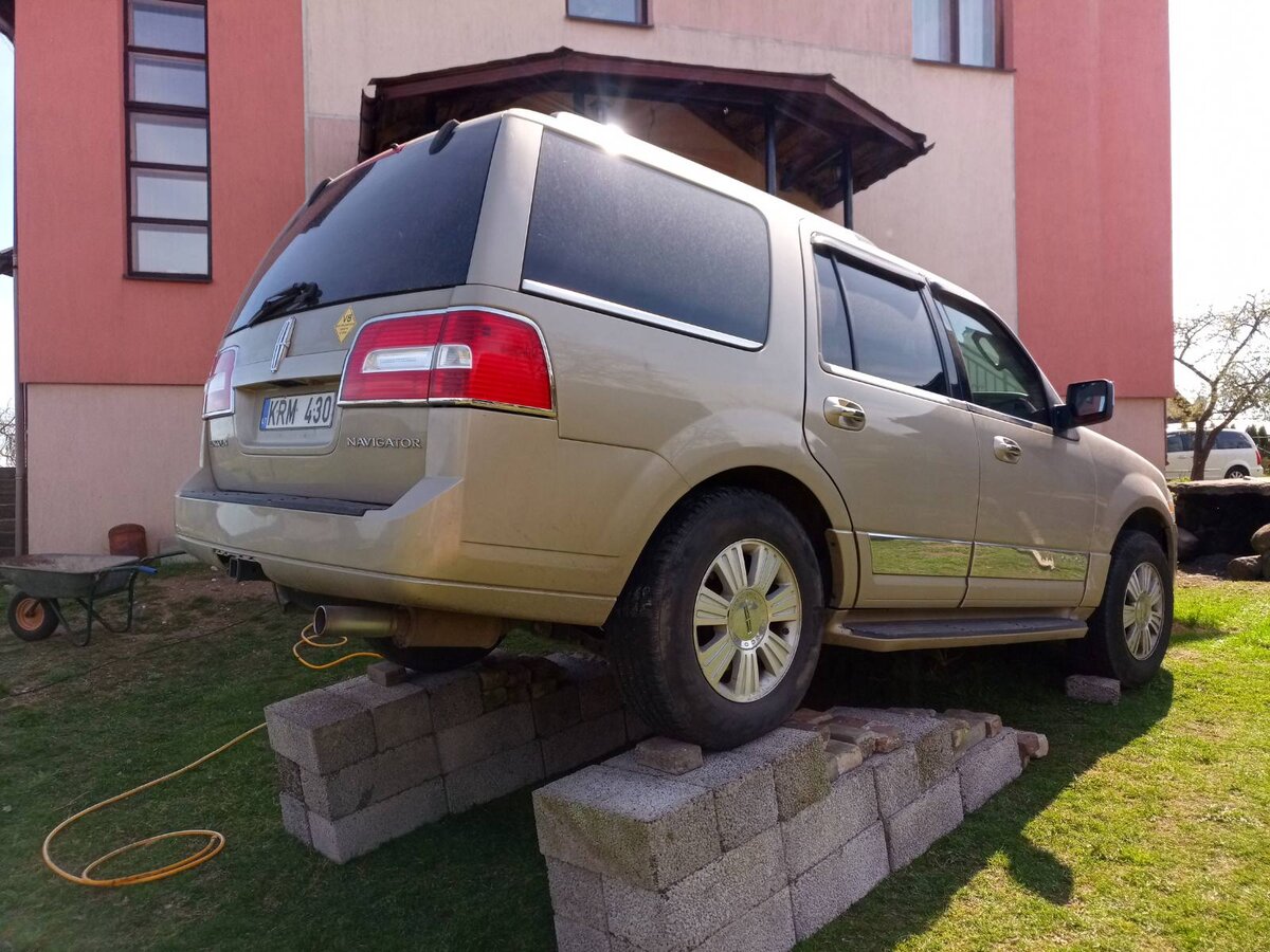

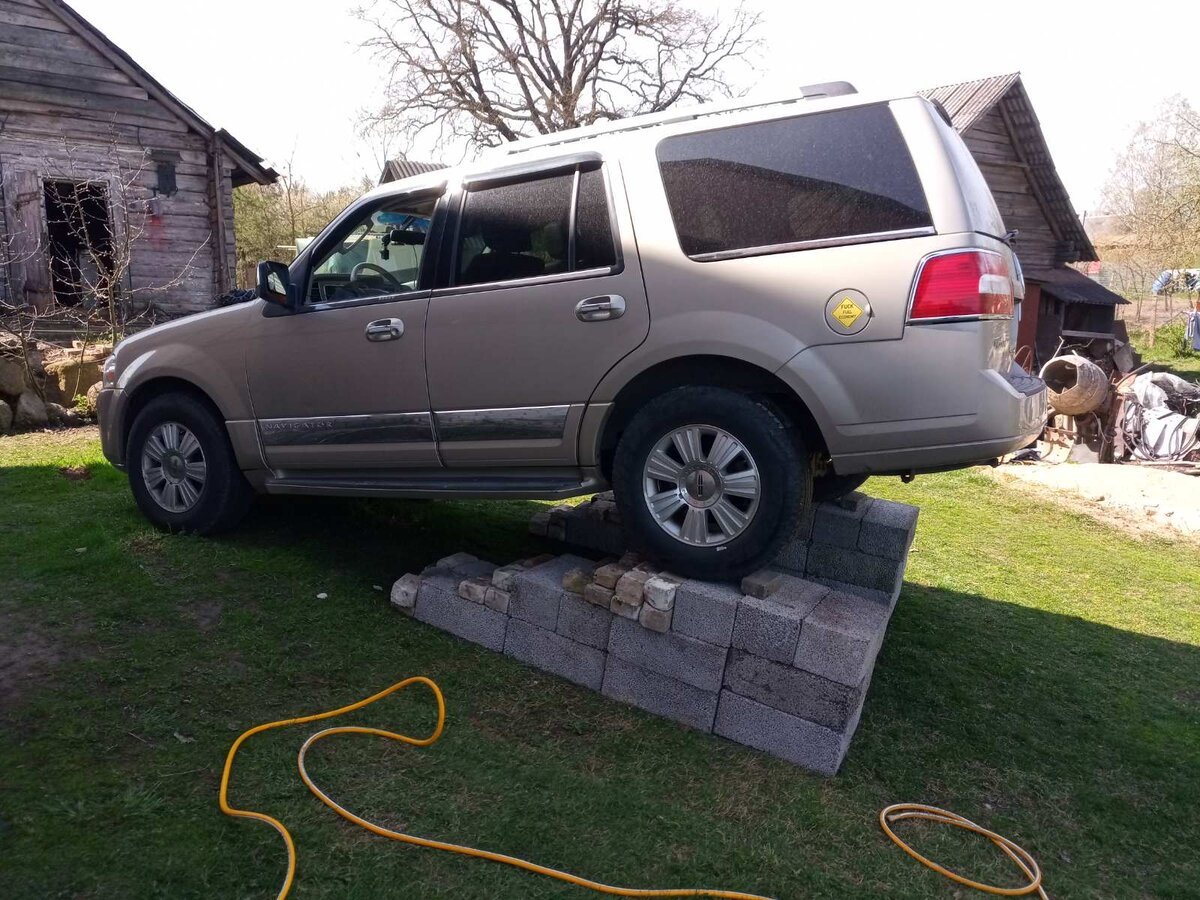

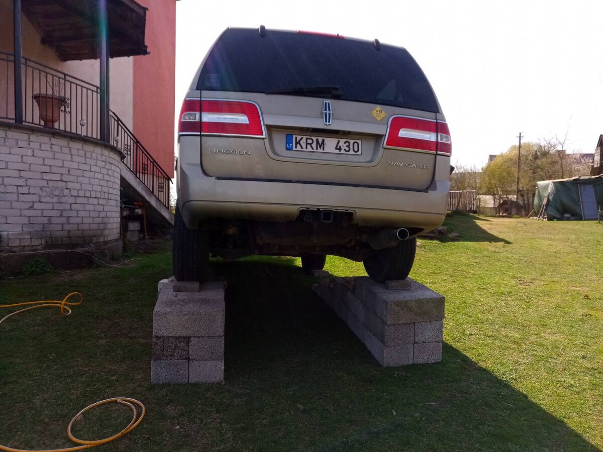

su ta rampa tai cia siek tiek prie extrymo, kokiam blokeliui paslydus, ar persprogus, ka slako blokeliai nesunkiai padaro, gali ir kulverstuka aptureti...
prieš 7 valandas, tunks parašė:
Gana stabiliai jie ten sudeti buvo. Jeigu vienguba sudeciau, tada taip, o cia buvau ramus :)
tavo masina, tavo problemos, bet as taip nedaryciau :)  stabilumas didziausias cia tavo tikejime, ten net trapusavy nesuristi tie blokeliai, o atskirom  kolonom sustatyti :)
Tiek kiek surista, pilani uztenka :) Ne sunkvezimi gi staciau :D  ir net sunvezimiui uztektu skaiciuojant bloku atsparuma ;)
prieš 15 valandų, miroslavasr parašė:
o tai tą padengimą čia teptuku tepliojai ar kaip?
Nuo dugno turetu greit nusiplauti  toks misinys,jis labiau tiktu uzdarom ertmem,slensciams.
prieš 6 valandas, miroslavasr parašė:
esme tame,  kad pas tave ten tris sekcjos per blokelio ilgi, jos tarpusavy nesuristos. iki paskutines sekcijos net nedastumei, bet buna variantu, kai tokia 3aukstu sekcija, blokelio ilgio, vaziuojant ne ant jos uzlipi, o su ratu pastumi, ir tada visa ta kolona pasibarsto, ir ratas netiketai pasidaro ore.
2020-05-02 15:28, GiedriusZ parašė:
Purksti :) teptuku neimanoma.
2020-05-02 21:06, Tadas2 parašė:
Visiska ir absoliuti netiesa :) Senas geras metodas. Turiu Chrysler Town and Country 2011. Jau ketvirti metai su danga gyvena ir laikosi kaip nauja.
Beje buves Jeep(kitoje temoje, kurio jau nebeturiu) Dugnas uzpurkstas buvo taip. Nusiplaudavo nuo slenksciu tikrai bet priezastis aiski ;)
Ne siaip pabreziau, kad masina nebus bekeleje ;)
2020-05-02 21:52, tunks parašė:
Tikrai suprantu minti :)
Nigrolas tuo ir geras, kad jis isigeria i metala ypac i rudi. Del to ir purskiau. O movilis tam, kad sustingtu :)
