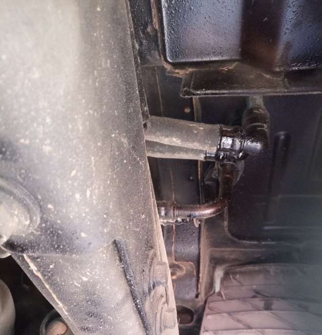

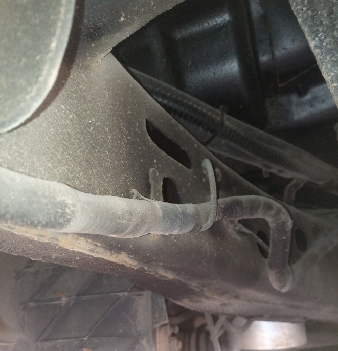

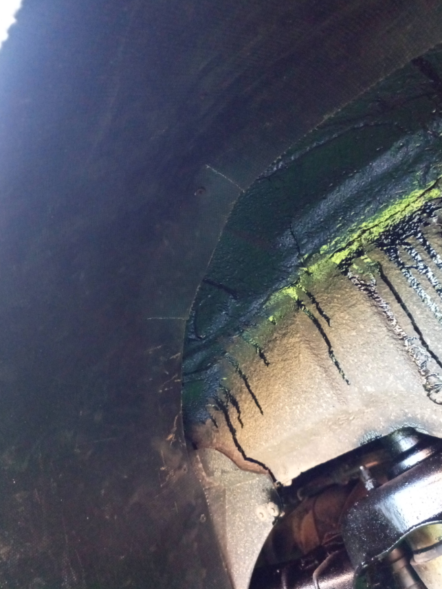

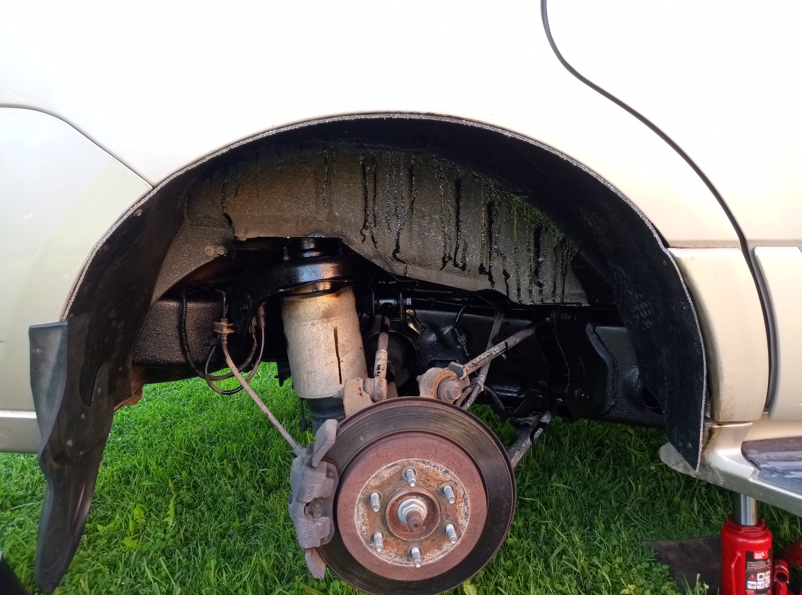

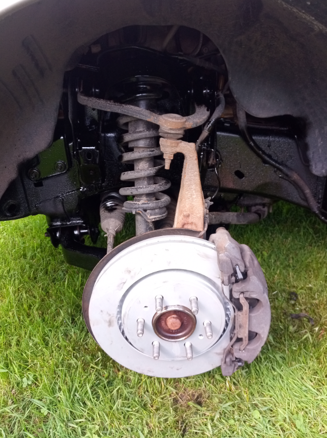

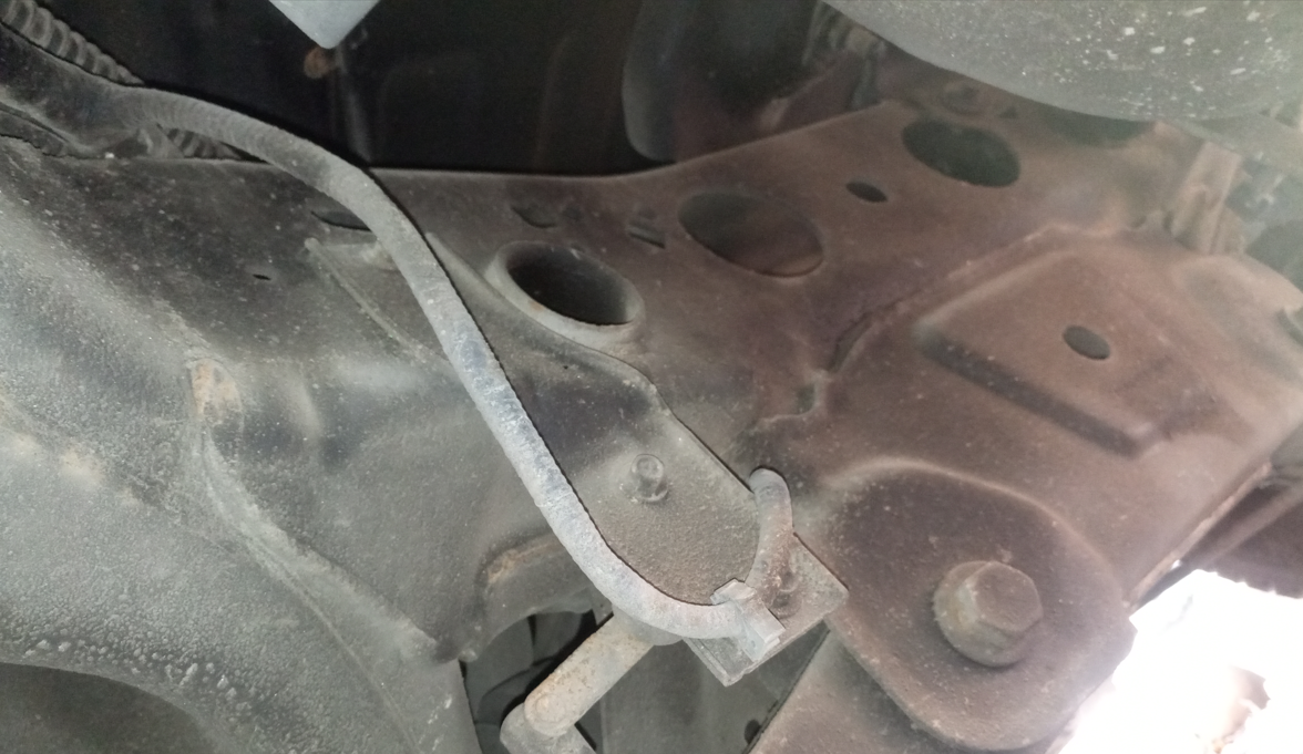

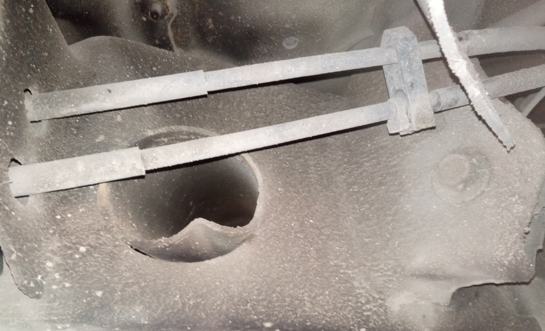

75% nigrolas ir 25% movilis. Visada taip dariau ir darau. Toks lipnus lieka. Nigrolas gerai isigeria, movilis padeda labiau sustandinti skiedini.
Jeigu per tirstas, pasildau ar atskiedziu benzinu ar vaitspiritu(kurie isgaruoja).
Receptu yra ivairiu. Kartais prideda litolo dar ar bituko. Ivairiai. Man tinka mano receptas ;) Svarbu manau nepilti atrabotkes del jos blogu savybiu.

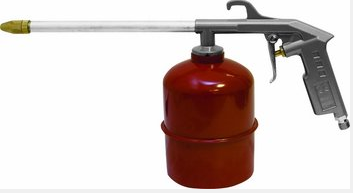

Uzpurskiu su tokiu:

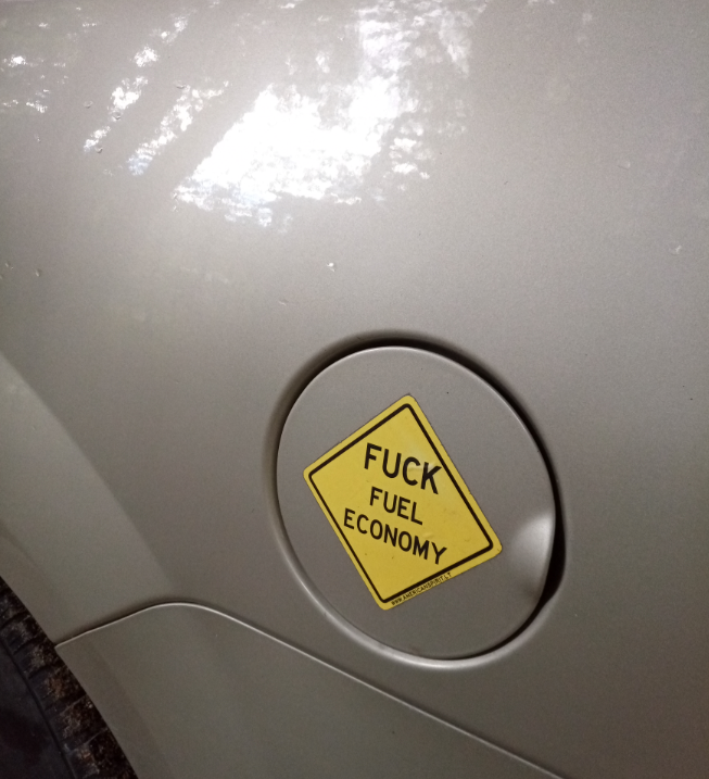

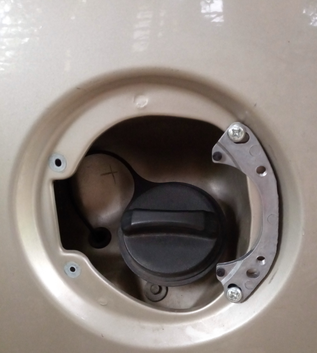

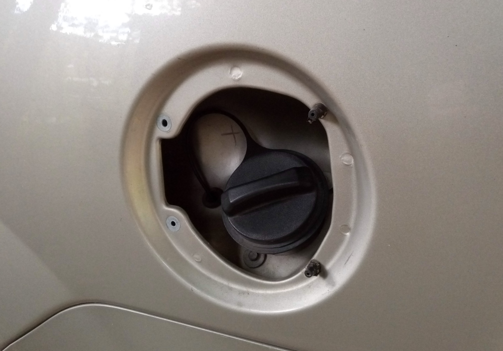

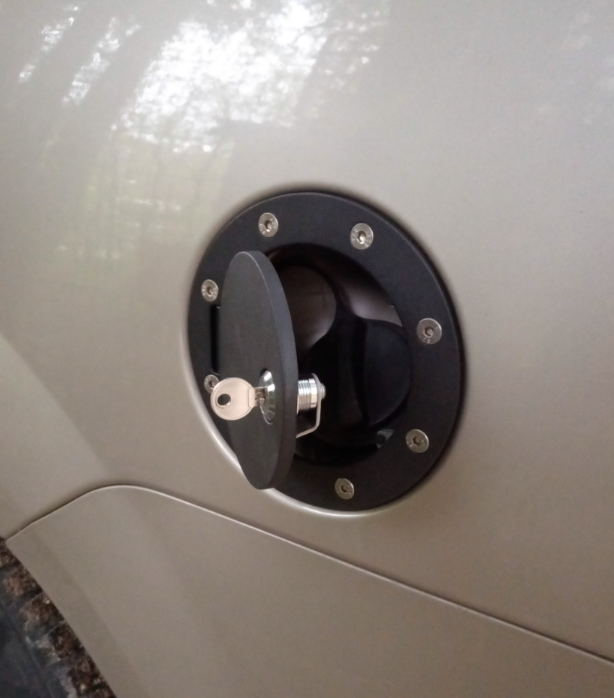

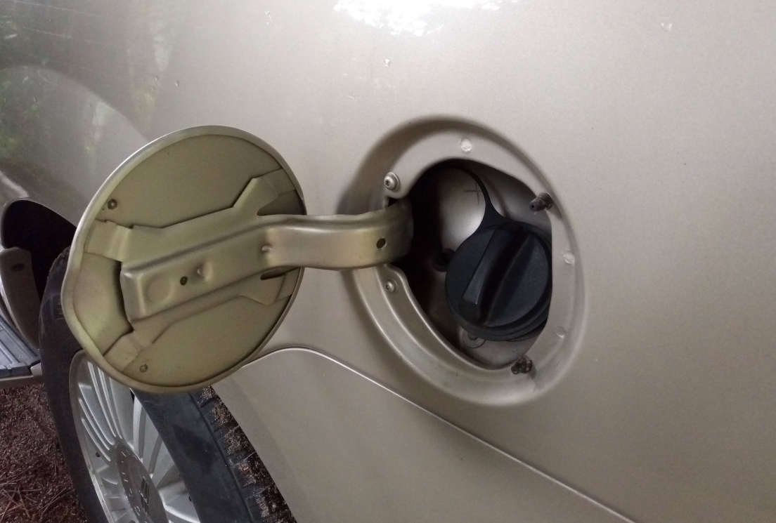

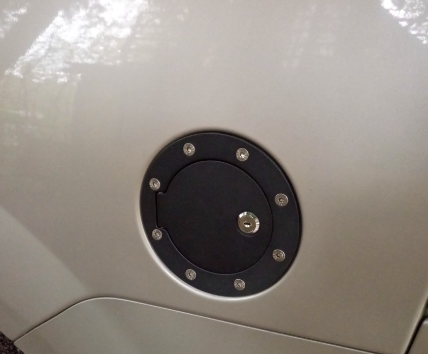

Kodel taip sunku padaryti dureliu rakinima kartu su centriniu. Juk visgi Lincoln Navigator :D
Nedidelis tiuningas:
Ir viskas, 15 min. uztruko :)

vat rakinimą ir man senai knieti pasidaryti, kur pirkai šitas dureles bakui :)?
2020-05-17 13:08, GiedriusZ parašė:
jei nesunku gal gali diametrą pamatuoti išorinį?
Jo. 162mm.
Prieš 44 minutes, miroslavasr parašė:
Jo. 162mm.
dėkui, nes žiūrint tą nuorodą rašo, kad maniškiam netinka, nors pagal diametrą tai kaip ir tinka.
2020-05-18 15:56, GiedriusZ parašė:
Gal netinka pagal tvirtinima? Kokia masina?
prieš 1 valandą, miroslavasr parašė:
Chevrolet trailblazer, tai va šiai reikės pasižiūrėti , bet iš pažiūros panašiai atrodo
Prieš 50 minučių, GiedriusZ parašė:
Neatitinka tvirtinimo skyles. Aisku galima pritaikyti ir pragrezti bet ar tikrai reikia :)
prieš 9 valandas, miroslavasr parašė:
dėkui, teks gal kokį kita rakinimo mechanizmą pagalvoti. Bėja kaip Navigatorius? patenkintas pirkiniu?
Yra du variantai. Vienas tai originalioje daryti spyna, antras - deti varikliuka ir su centriniu rakinti jeigu aisku yra vietos, kur ta varikliuka ikisti is bagazines puses.

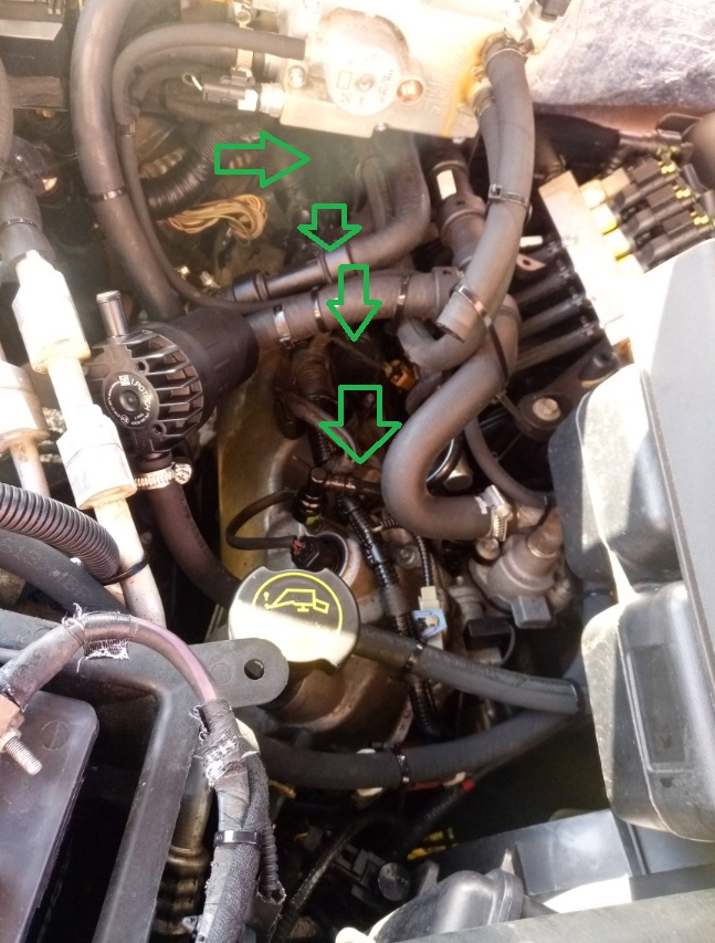

Navigatoriumi patenkintas. Vazineja puikiai. Buvo dar duju reduktoriaus keitimas nes diafragma leido ir dujos ejo i ipurskimo kolektoriu :)

tai aš mastau apie centrinio varikliuką, butu patogiausias variantas
