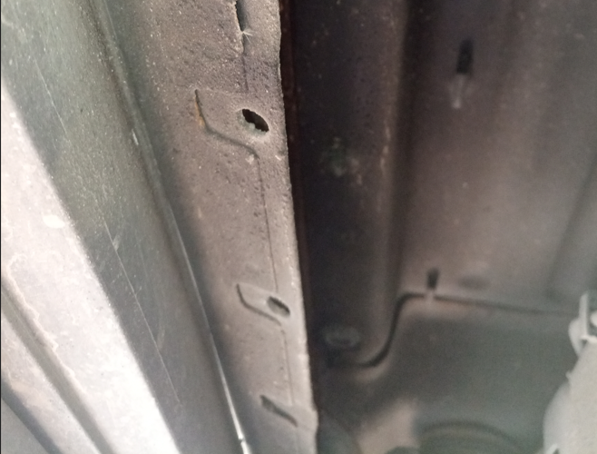

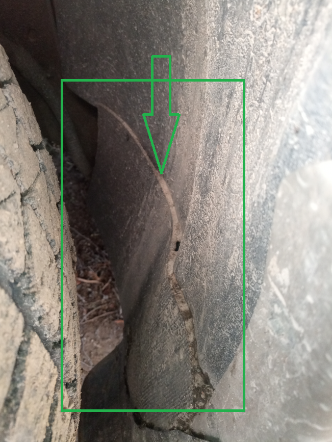

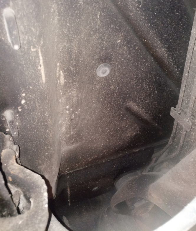

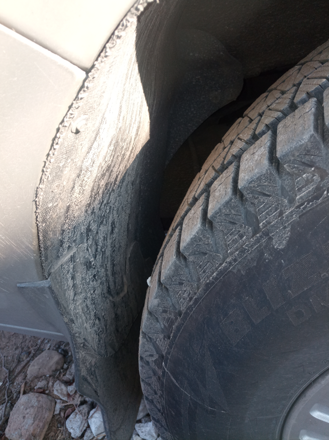

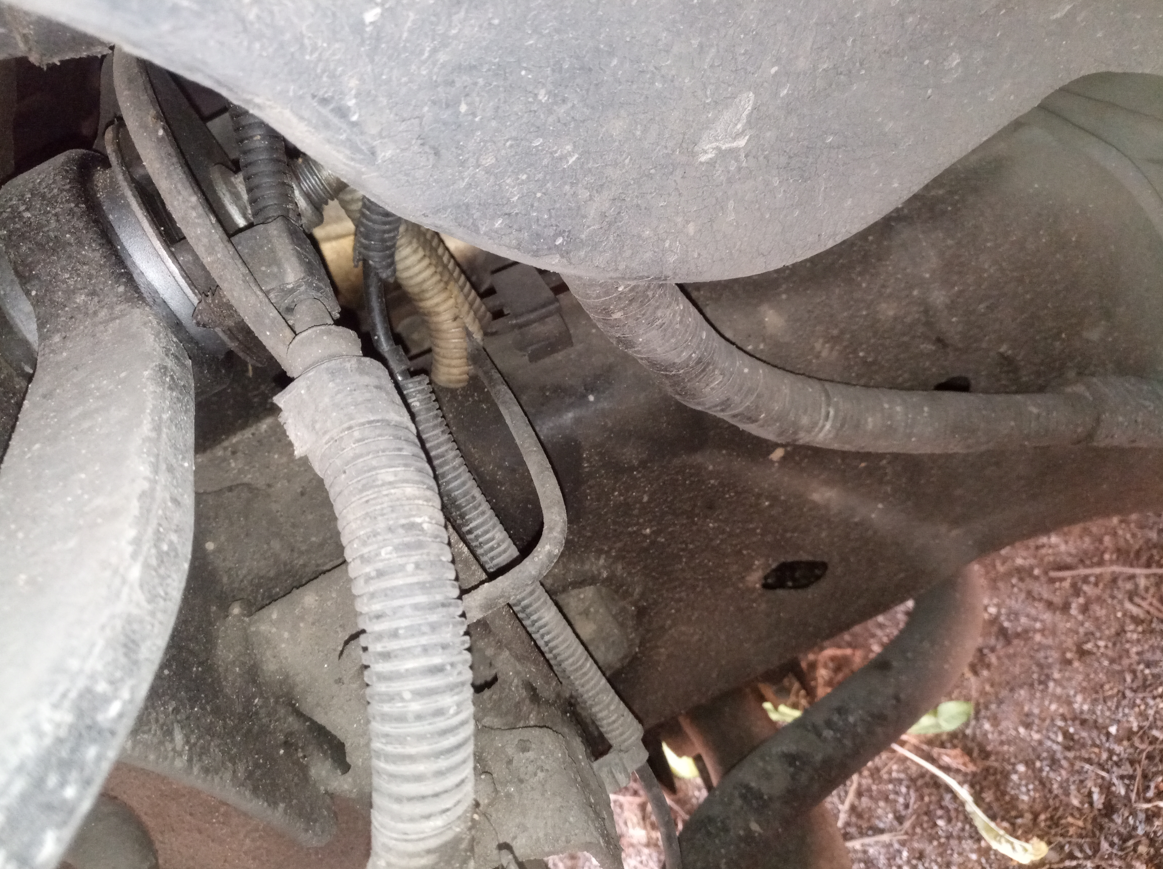

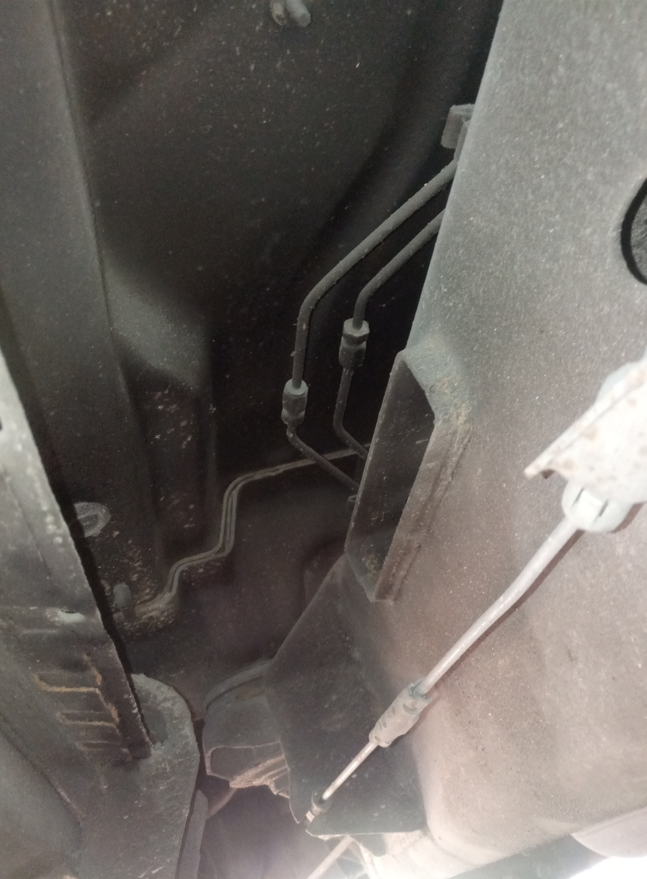

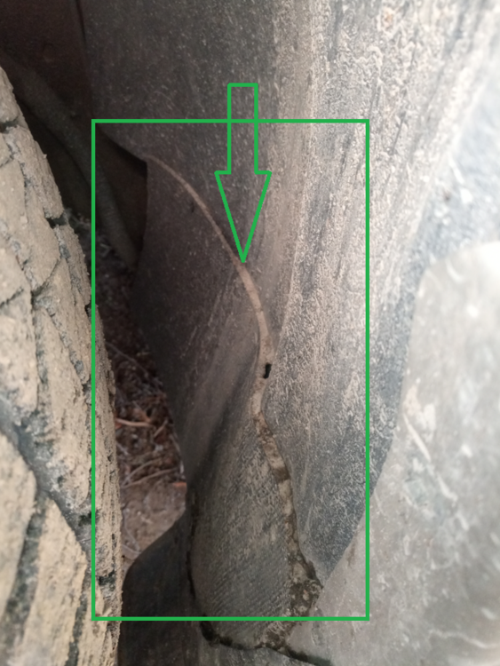

miroslavasr Atrašyta Spalio 31, 2021 Autorius Dalintis Atrašyta Spalio 31, 2021 Priminsiu, kad prisukti purvasaugiai. Gale pagaminti posparniai. Priekyje prie purvasaugio, preilginta is gumos. Taip, kad kuo maziau purvo lektu is po ratu i dugna/rema. Visa tai tikrai duoda rezultata, kuri kaip tik virsuje fotkinau: Nuoroda į pranešimą Dalintis kituose puslapiuose More sharing options...
miroslavasr Atrašyta Spalio 31, 2021 Autorius Dalintis Atrašyta Spalio 31, 2021 P.S. Priminsiu, kad tai ne 1m aukscio iskeltas visureigis su Bogger'iais, kai viskas is po ratu lekia i dugna. Tokiu atveju arba bandyti purksti kazkuo tipo RAPTOR(beje dabar visokiu analogu yra), arba tiesiog negalvoti apie tai Nuoroda į pranešimą Dalintis kituose puslapiuose More sharing options...

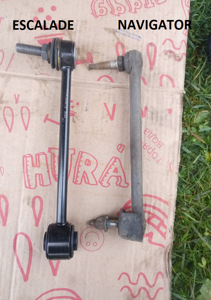

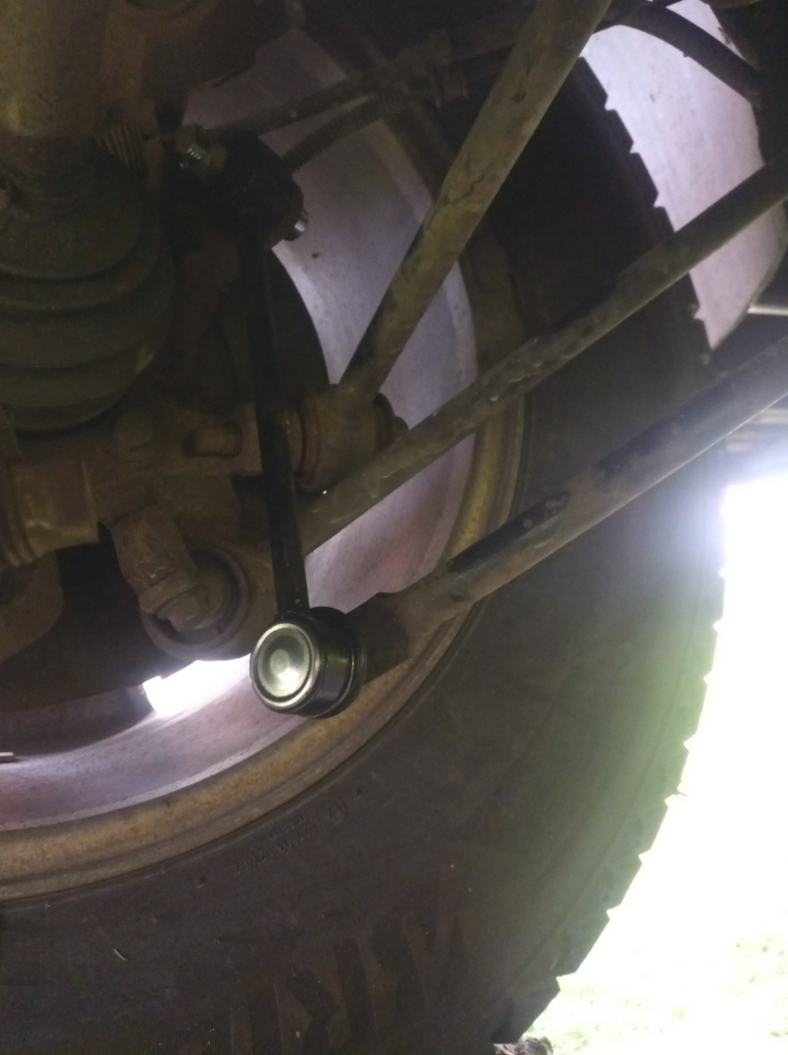

miroslavasr Atrašyta Spalio 24, 2022 Autorius Dalintis Atrašyta Spalio 24, 2022 Gal bus kazkam naudinga. Reikejo pakeisti galinio stabilizatoriaus traukes, nes per TA aptiko laisvuma. Nera vietoje. Galima uzsakyti ir laukti savaites arba ideti pvz. nuo Escalade, kuriu pilna Modifikaciijos - Praplatinti virsutinio tvirtinimo skyle is 10mm i 11,5mm. Spizius lengvai greziasi Nuoroda į pranešimą Dalintis kituose puslapiuose More sharing options...
