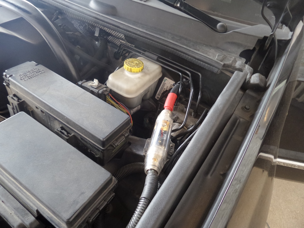

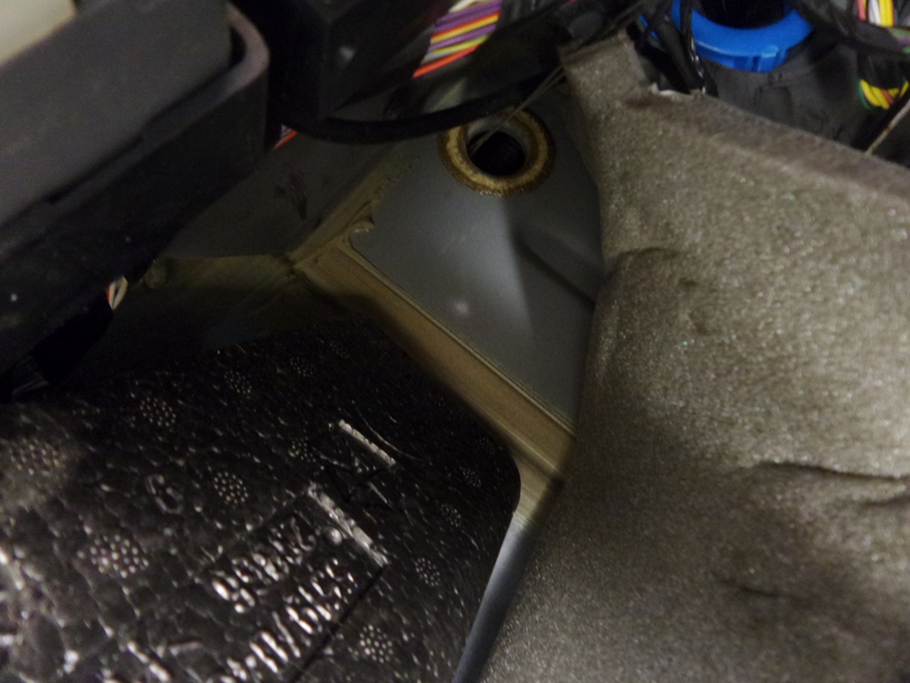

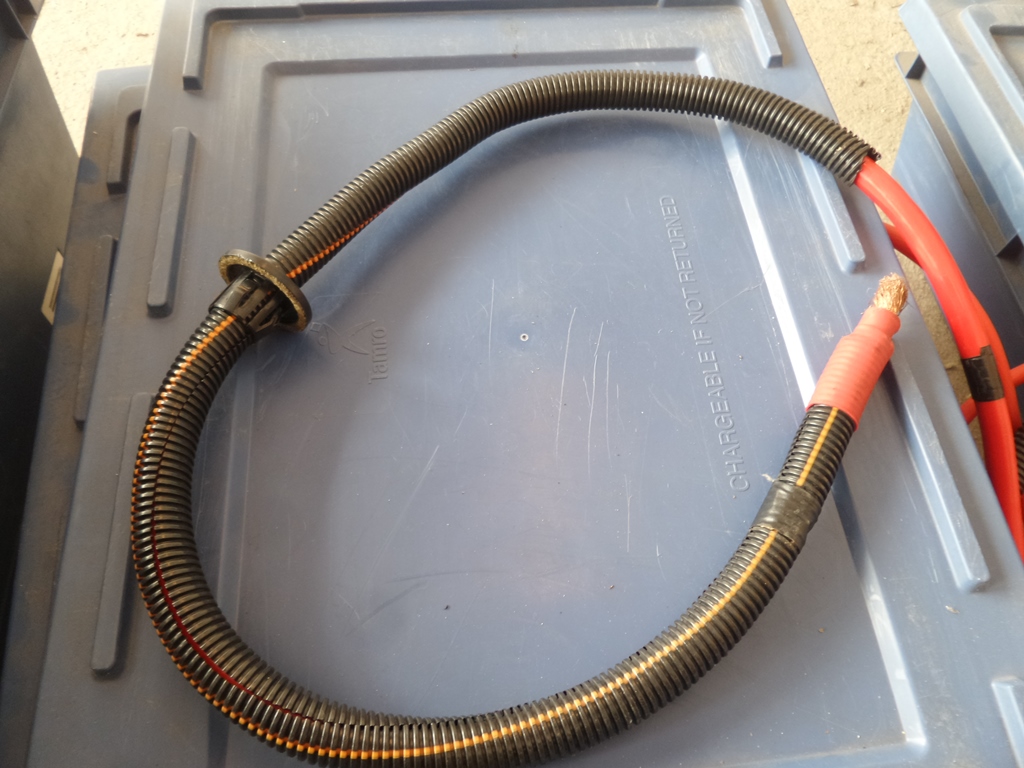

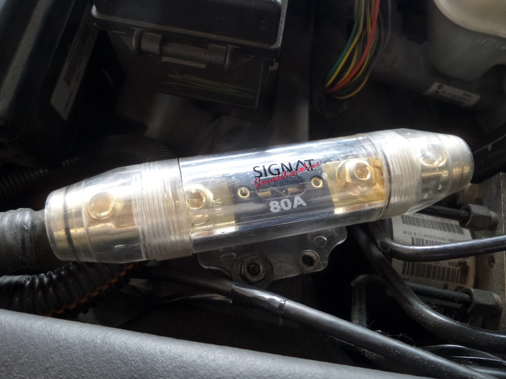

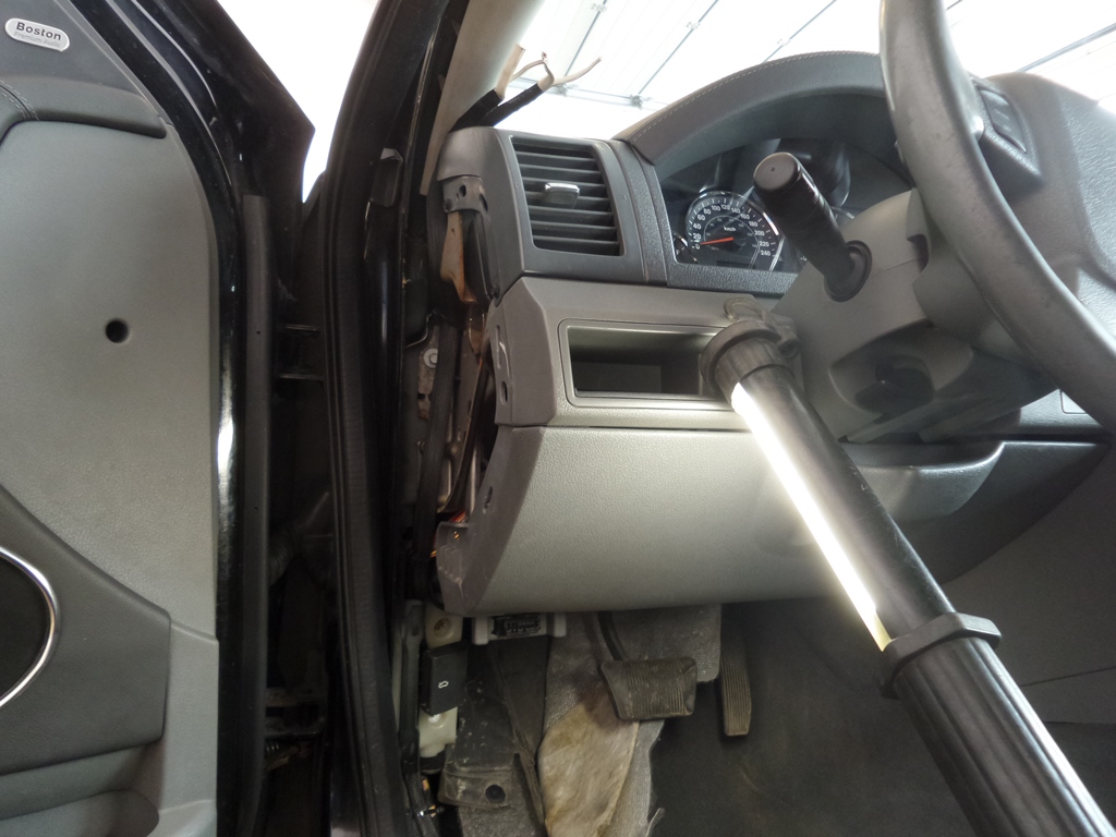

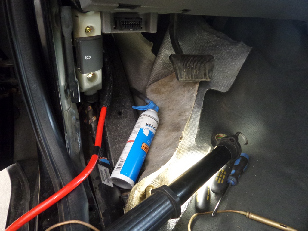

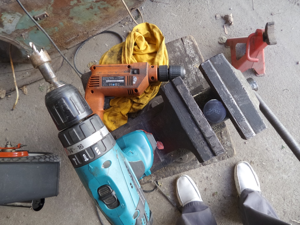

Pradėjau nuo maitinimo laido - pirmiausiai reikėjo surasti per kur iš po kapoto atsivesti į saloną, Laidas kurį jau turėjau nuo praeito projekto, yra 35mm2 diametro plius papildomas apsauginis šarvas (kembrikas :)  ). tokia tinkamo diametro skylė buvo labai sėkmingai surasta vairuotojo pusėje kas labai sutaupė laido ilgį. Buvo iškrapštyta plastmasinė zagluškė :) ir grąžtu, naudojamu statyti kinietiškus parkavimo daviklius, padaryta labai tinkančio diametro skylė. Viską pastačius atgal, papildomai praeita hermetiku.
Tada pasinaudota gamykliniu varžtu ir labai tvirtai pastatytas saugiklio laikiklis, bei papildomai  pritvirtintas  laidas.

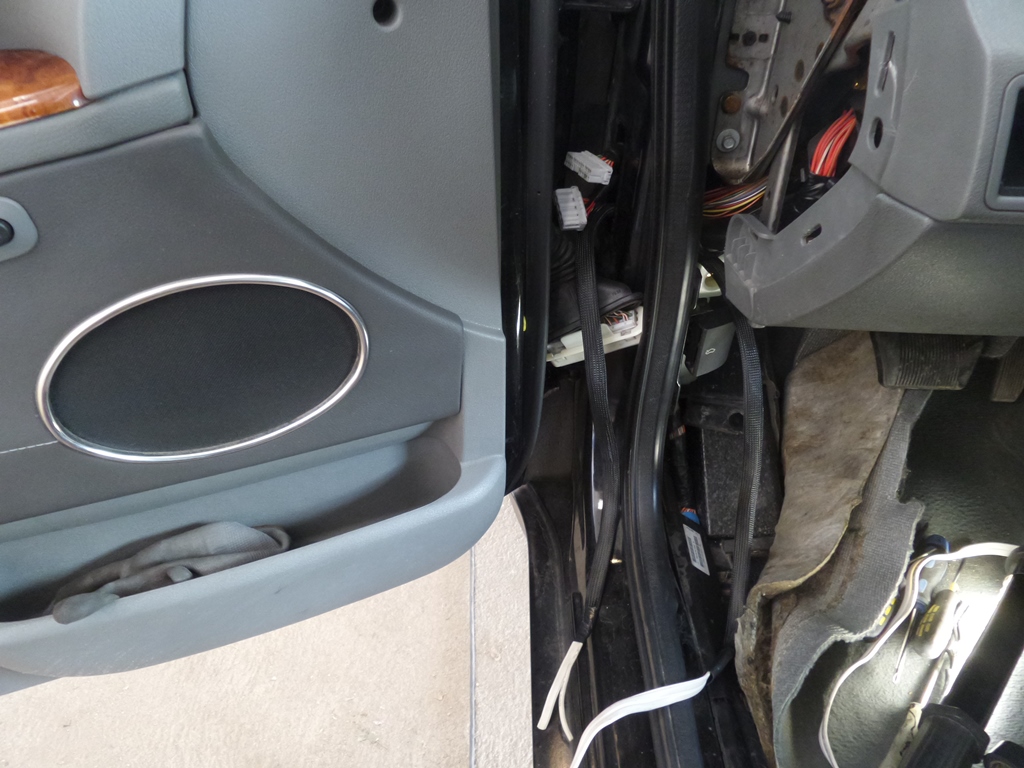

Po to tempiau laidą į vairuotojo duris. Kolonėlių laidas - Rega Speaker Cable - FSC Quattro, imtas iš http://www.lyra.lt/lt/garso-aparatura/jungiamieji-laidai/koloneliu_laidai/Rega/Rega-Duet. Kadangi šis laidas plokščias, jis yra labai gerai montuojamas, nereikėjo net gręžti durų jungčių. Šie laidai jau įvilkti į kitokį "kembriką" - taip vadinamą gyvatės skūrą :). Durelėse, kad dar labiau sumažinti galimas vibracijas, laidas įvilktas į "kembriką" su papildoma medžiagine apsauga. paskutinėje nuotraukoje - naujas laidas ir gamykliniai kolonėliniai jungtyje palyginimui :)

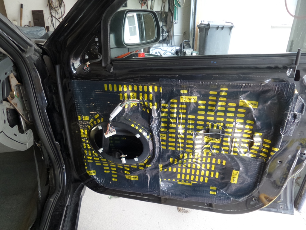

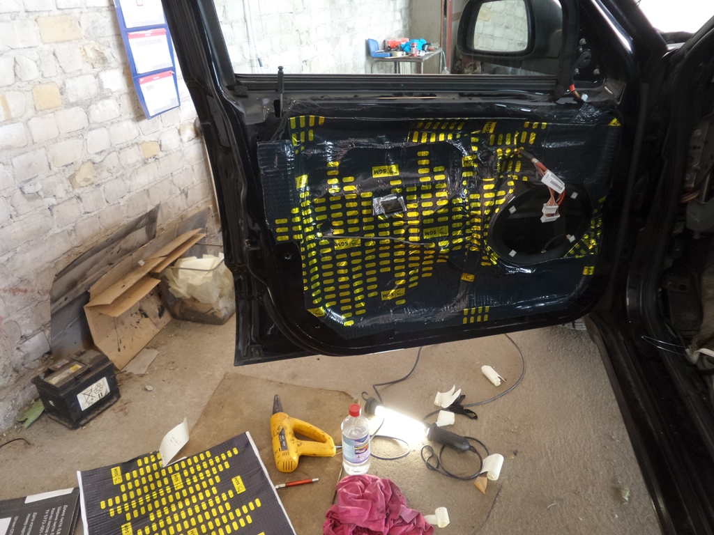

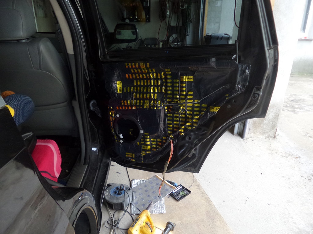

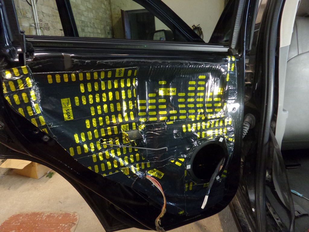

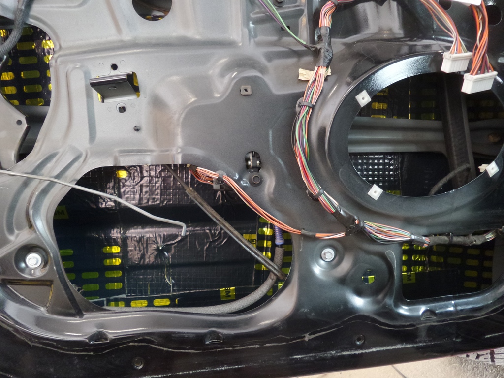

Pratempus laidą, galima daryt vibro izoliaciją, išoriniai durelių moldingai perklijuoti jau savaitę prieš. Pradžioj darom išorinę skardą, po to vidinę, uždengiant visas technologines skyles, prieš klijuojant viskas nuriebalinama (naudojau antisilikoninį valiklį). Vibro kaina 1 durelėm -  apie 30 eu priklausomai nuo firmos ir didmenos :)
Triukšmo izoliacija bus daroma kai užgros kolonėlės, šiaip šitoje mašinoje jau yra labai nebloga gamyklinė, įskaitant netgi stogelį virš kolonėlės kad apsaugot nuo vandens

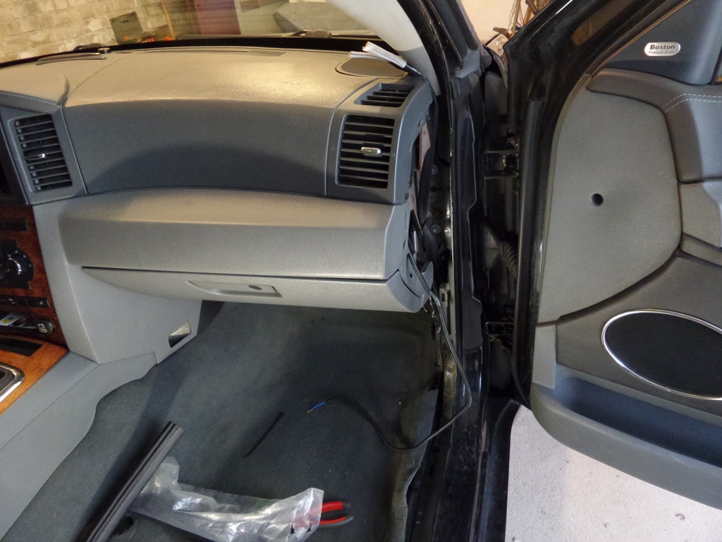

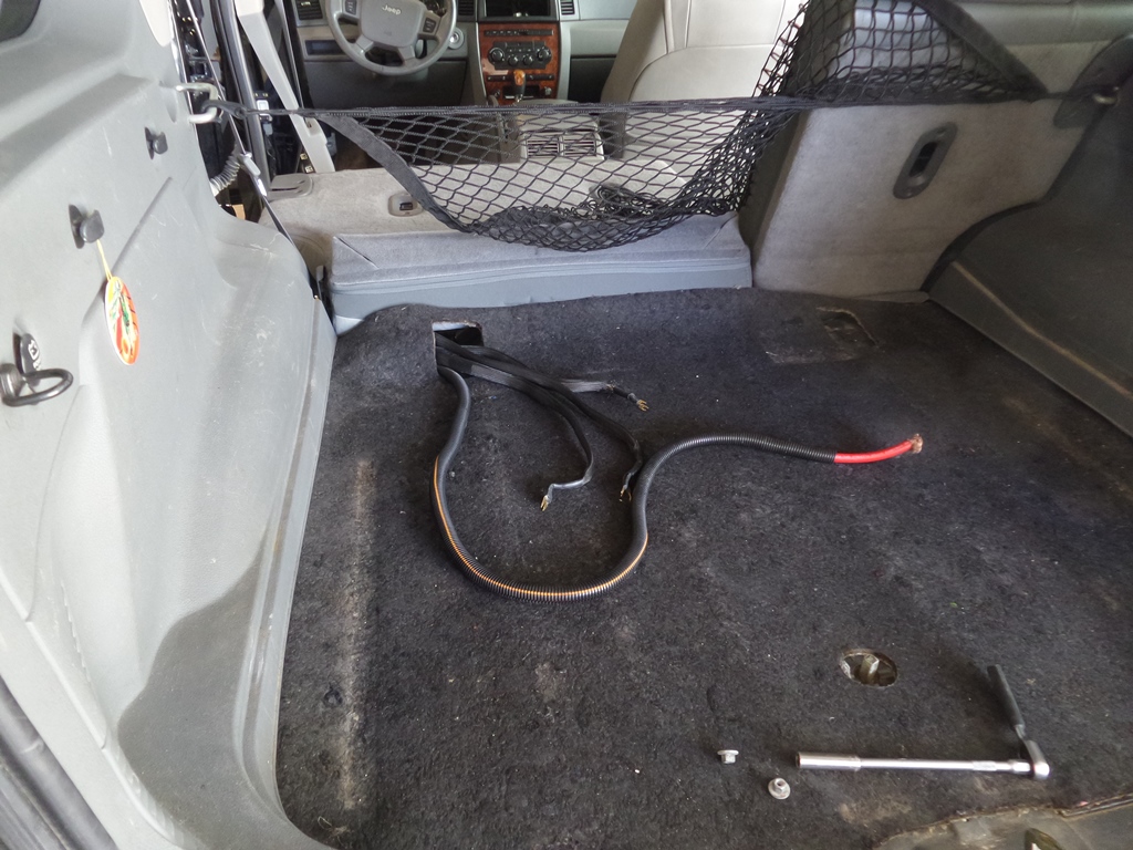

Kadangi numatoma kad bus minimum 3 juostos, sudedami kolonėlių laidai viduriukams ir aukštadažniams daugmaž iki numatomų montavimo vietų, sutempiam laidus iki apačios ir automobilis ardomas kad laidai atsidurtų bagažinėje.

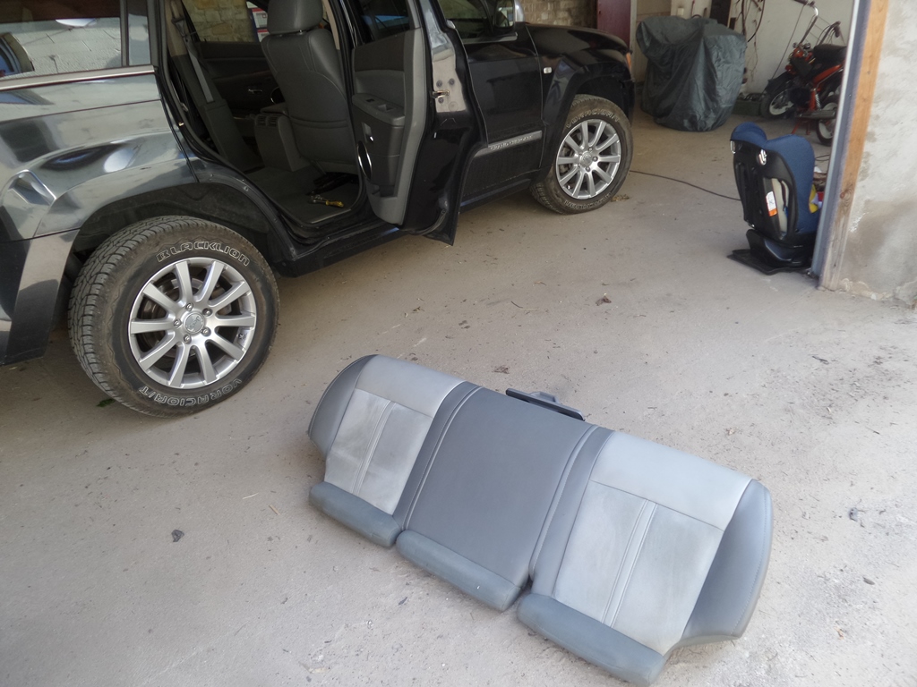

Visi laidai sudėti į gamyklinius laidų lovius ir tvirtinami kas 10 - 15 cm. Kad tai padaryt, šioje mašinoje reikia nuimt sėdynes - ir priekinę, ir galinę. Priekinės sėdynės geriau vienam neišiminėt - sunki ir nepatogi, labai lengvai galima sudraskyt saloną ir slenksčius.
Ir rezultatas - po 6 val darbo (visi aukščiau aprašyti darbai buvo atlikti per vieną savaitgalio dieną ) jau maitinimo ir vairuotojo pusės priekinių kolonėlių laidai atsidūrė bagažinėje. Dar po valandos mašina surinkta, servisas sutvarkytas ir galima važiuot :)

Sudėk nuo generatoriaus iki akumo tiek pliusą tiek minusą 35mm2 ;)
gali būti kad taip ir padarysiu, bet pradžioj pasileisiu viską ir pasimatuosiu įtampos kritimus, kadangi numatoma iš viso tik apie 230W, gali būti kad ir neprireiks, o laidas toks todėl kad tokį jau turėjau  :salut:

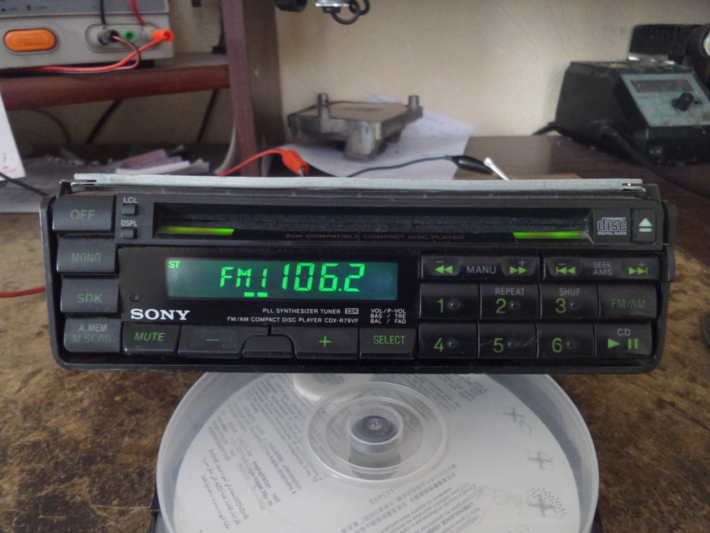

o įkišiu vietoj REJ ką nors tokio :
arba dar kažką iš savo kolekcijos https://forumas.i-klubas.lt/showthread.php/17516-Pirksiu-labai-pigiai-arba-paimsiu-dovan%C5%B3-visokias-autoaudio-senienas-savo-kolekcijai
nu ką, kol garsiakalbiai blaškosi kažkur jūroje pakeliui iš Amerikos, toliau vyksta darbai - rutina: klijuojasi vibro, tamposi laidai......
dar visas abejonėse ar statysiu garsiakalbius į galines duris, bet vibro sudėjau ir ten (žymiai prabangiau dabar durys užsidarinėja :D ), tik laidų pritrūko - kitam kartui darbas
Išduosiu paslaptį: vibro izoliacijai naudok Soudaband ;)
3m2 - 27€. Yra visose statybinių medžiagų parduotuvėse, bei Lytagroje.
Plastkų vibracijas labai gerai gesina savaime besiplečianti Penosil sealing stripe juosta (impregnuota nuo drėgmės). Jei domina daugiau info apie tuos du daiktus, galiu papasakoti.
Labas, ačiū už patarimus, su statybine vibro teko dirbti, jinai ne tokia patogi montuoti - ne taip gerai limpa ir tamposi, todėl ji gerai tik ant lygių paviršių, ir kaina didmeninė už automobilinę nelabai ir stipriai skiriasi  :salut:
o ta sealing stripe juosta pas mane dar nuo wranglerio likusi - buvo naudota tarp kieto stogo ir kėbulo  :liux:
pabandysim ir po plastiku jei prireiks  :salut:
Man Soudaband patogesnė dirbti būdavo :)
Su lipnumu neturėjau problemų.
“Porolonu” Penosil klijuodavau visas abšyvkiu vietas, kurios kontaktuoja su skardomis - labai gerai dampindavo.
Taip pat tą juostą naudoju ant sub’ų garsiakalbių skylių - labai gerai sandarina kromkes.
Senosios technologijos izoliacija buvo bitumo pagrindu, todėl turėjo kvapą, kai įkaisdavo. Bituminės nebegamina Soudal. Dabar yra su kaučiuku. Nesmirda, puikiai kimba, netirpsta ir nevarva įkaitus saulėje.

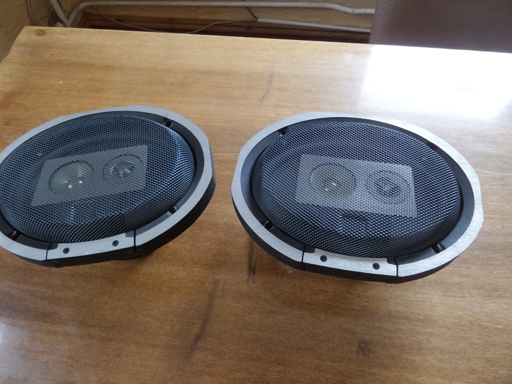

tai kad nieko naujo pakolkas nevyksta, darbai savaitgaliais, tik kad kolonėlės į priekines duris chebra kažkur Kaune surado, dar net jų neišrinkau - neperdariau......
koaksialines naudotos elipses? Ir cia tipo is gaidzio negaidi darai? :D
Edited by Rytisss
jaunuoli, pradžioj pasidomėk kas čia per elipsės ir jų konstrukcinius ypatumus jei googlas tavęs neužbanino  :D

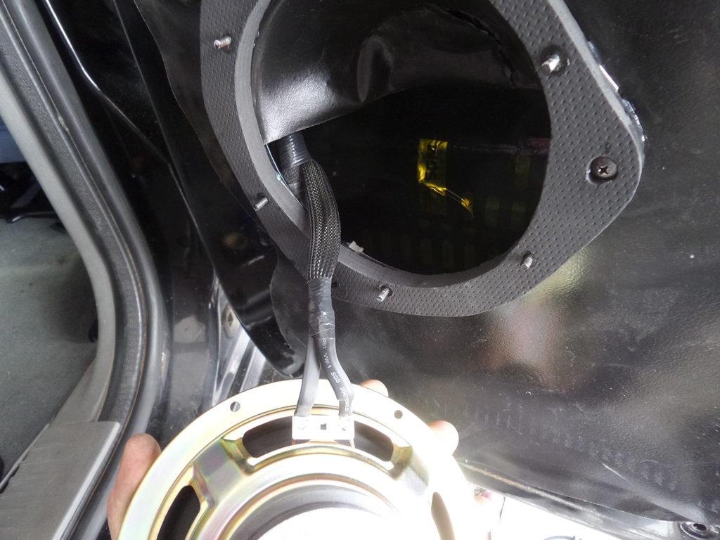

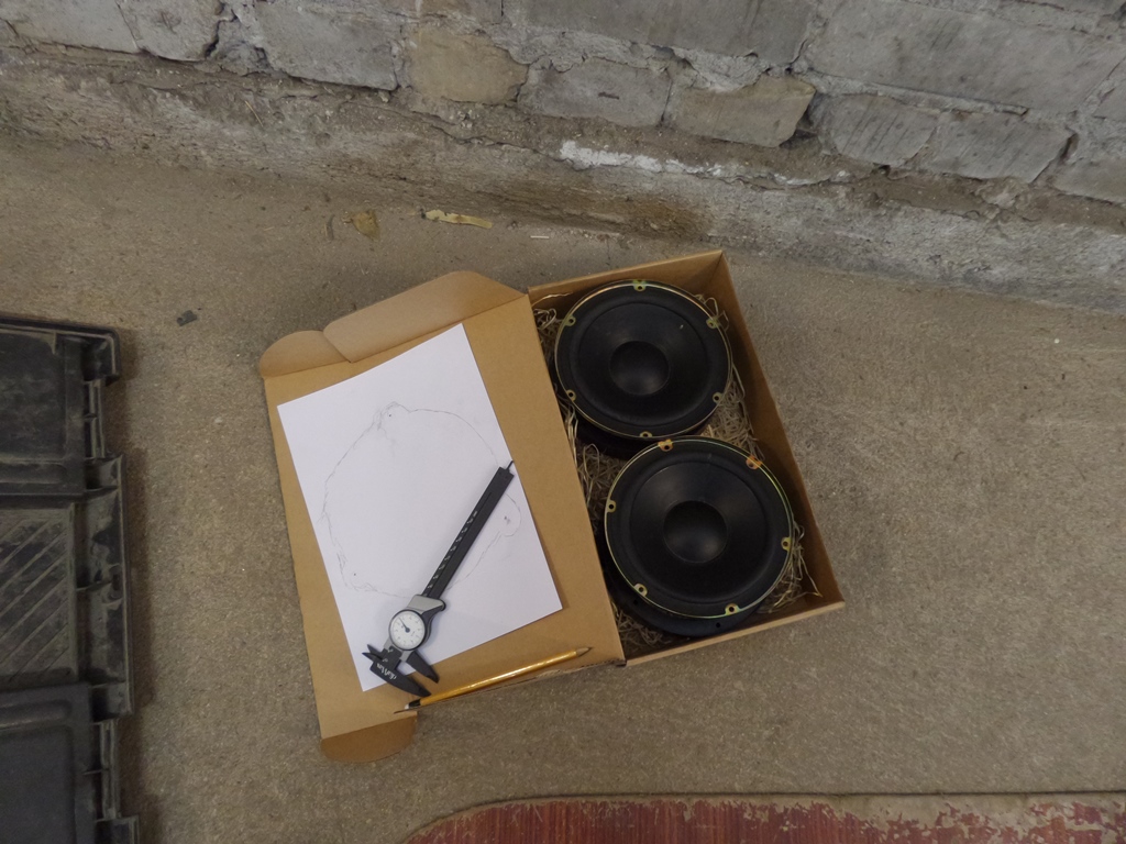

taip kad kol spėjau, pabaigiau klijuoti paskutines dureles, pratempiau nedatemtus trūkstamus laidus, tame tarpe ir "remote" (pamiršau numest kai pliusą nuo akumo tempiau), radau seniai pamirštus garsiakalbius nuo buitinių kolonėlių, JVC firmos, pabandysiu juos įkišti į galines duris kad vaikams per garsiakalbių skyles į kojas nepūstų :D gal net ir pajungsiu juos :D
tik kad jų magnetinė sistema didesnė už originalių ant 10 mm, susibraižiau šabloną - reiks žiedukus išsirėžt, bet čia kai ateis darbų su fanera diena.

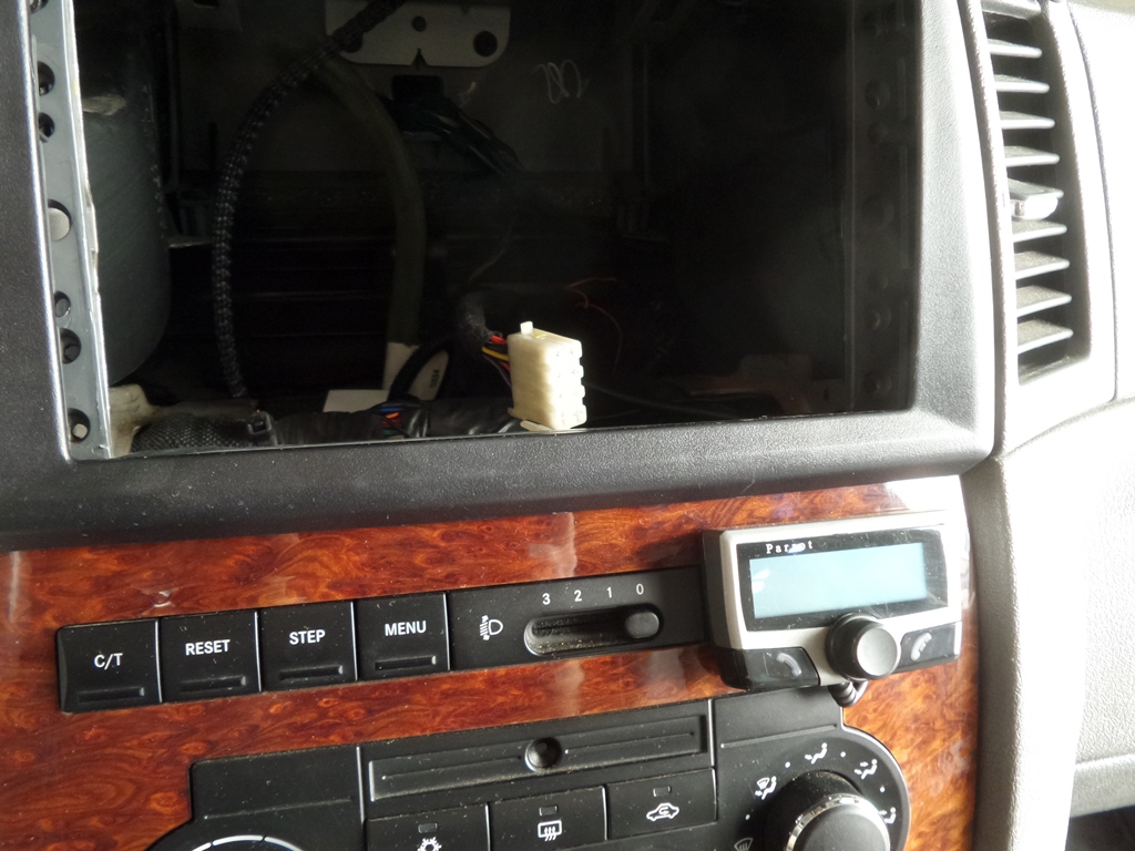

Padaryta universali (Euro) maitinimo jungtis - atvesti pliusas, rakto padėties laidas, minusas, "remote" ir apšvietimas (gabaritai). Gimtoje jungtyje buvo tik pliusas - minusas ir duomenų linija
Prie to pačio pastatyta ir pajungta laisvų rankų įranga, padarytas universalus "mute" - atjungiamas magnetofono rakto padėties laidas pokalbių metu
Visa tai padaryta todėl kad dar neapsisprendžiau dėl garso šaltinio, todėl padaryta visiems gyvenimo atvejams  :D

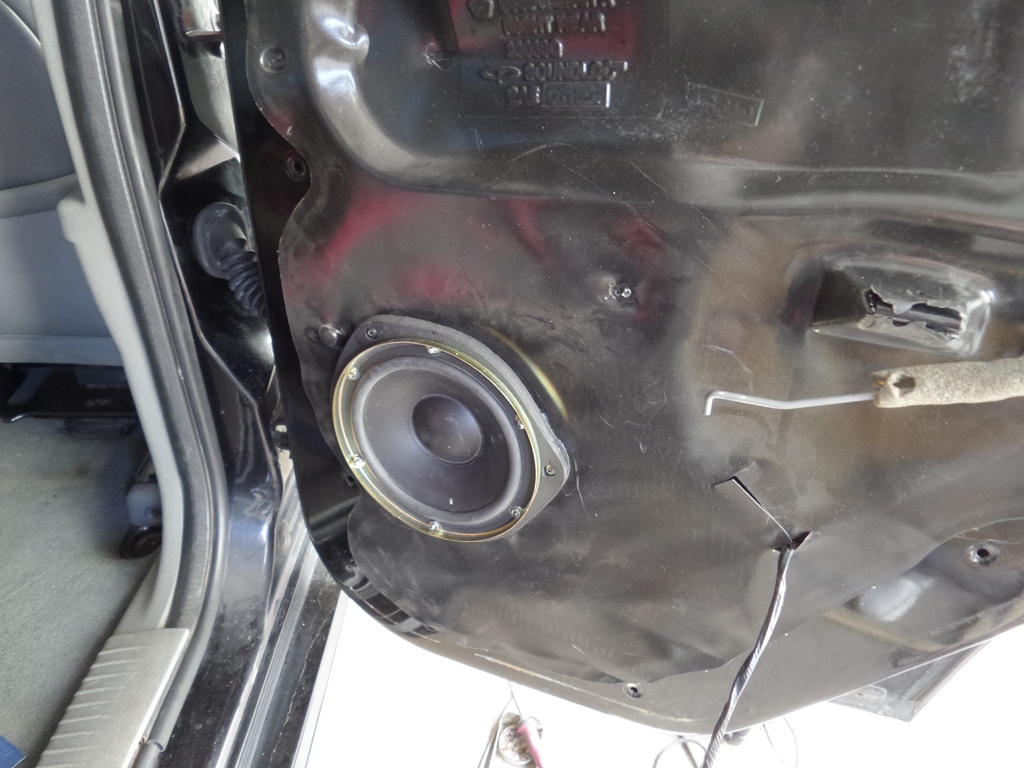

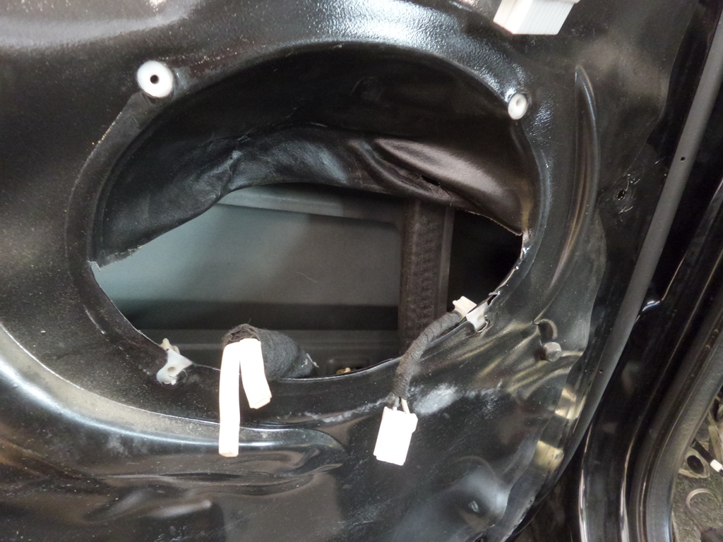

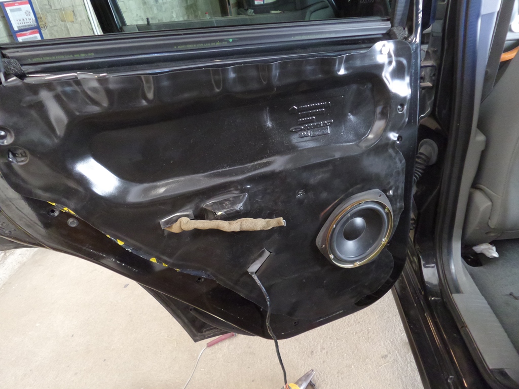

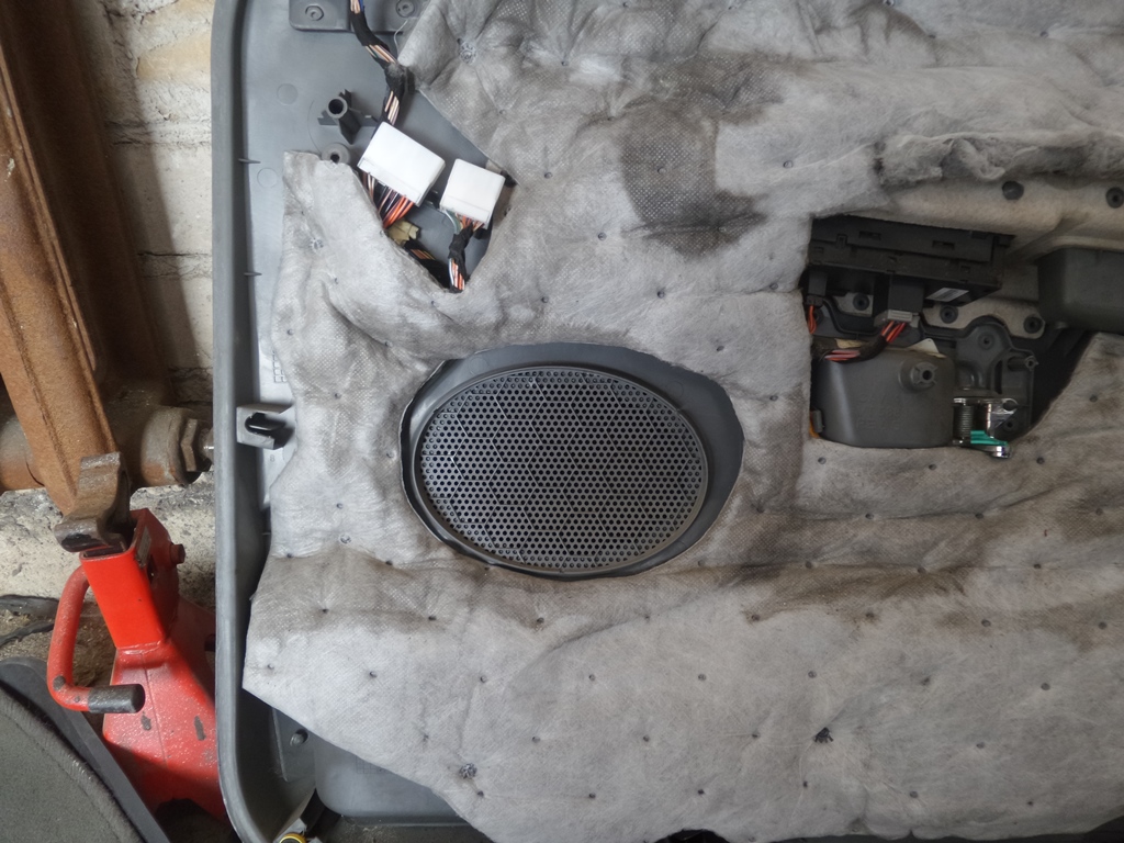

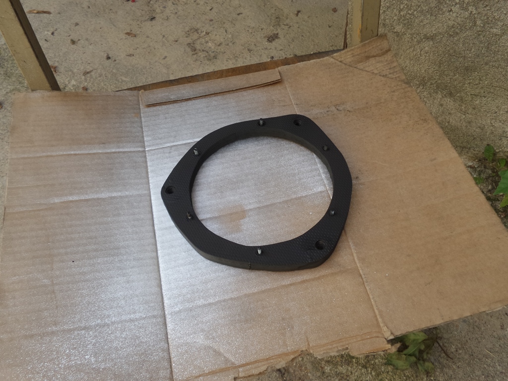

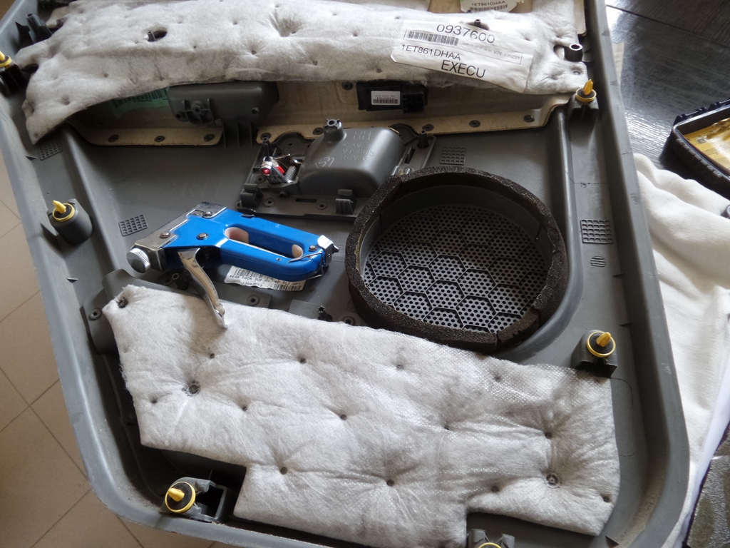

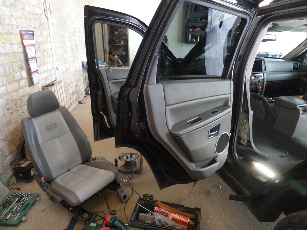

Kol  priekiniai garsiakalbiai ir linijiniai laidai dar kažkur pakeliui, pasibaigiau galines dureles - išpjauti iš faneros perėjimo žiedai, sudėlioti į juos tvirtinimai, nudažyta ir pastatyta į dureles su garsiakalbiais
Kažkaip keistai gamykliškai padarytos durų garsiakalbių vietos - gamykliniai turėjo groti beveik pilnai po durelių apdaila, savo automobilyje tai pataisiau padarydamas porolono žiedus, gamykliniams turėjo trūkti kokių 2-3 cm.......  :scratch:
tą patį darom kitose durelėse ir yra viltis kad dabar sekantį kartą ten reiks lysti tik gaudant barškaliukus  :D
