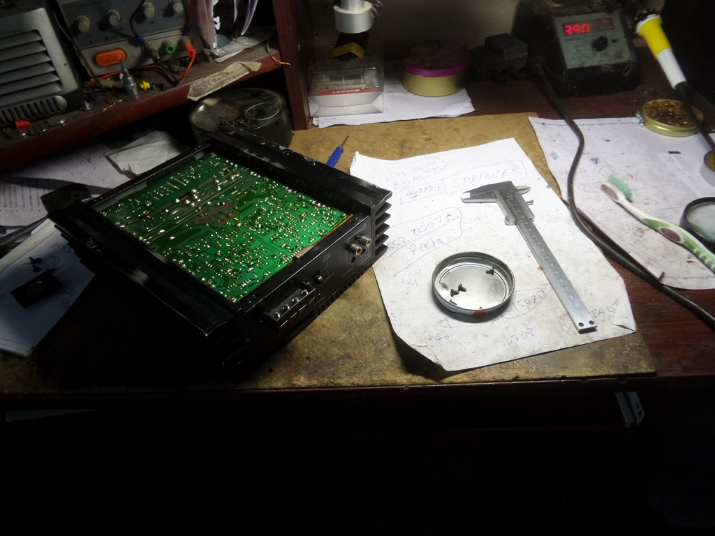

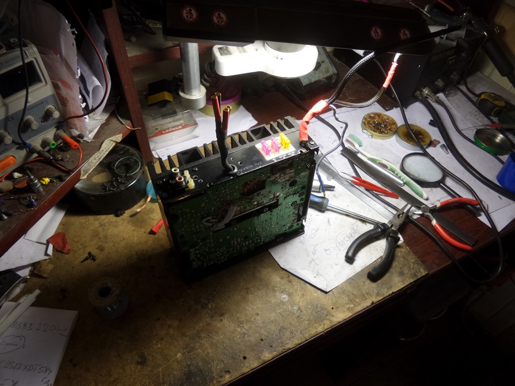

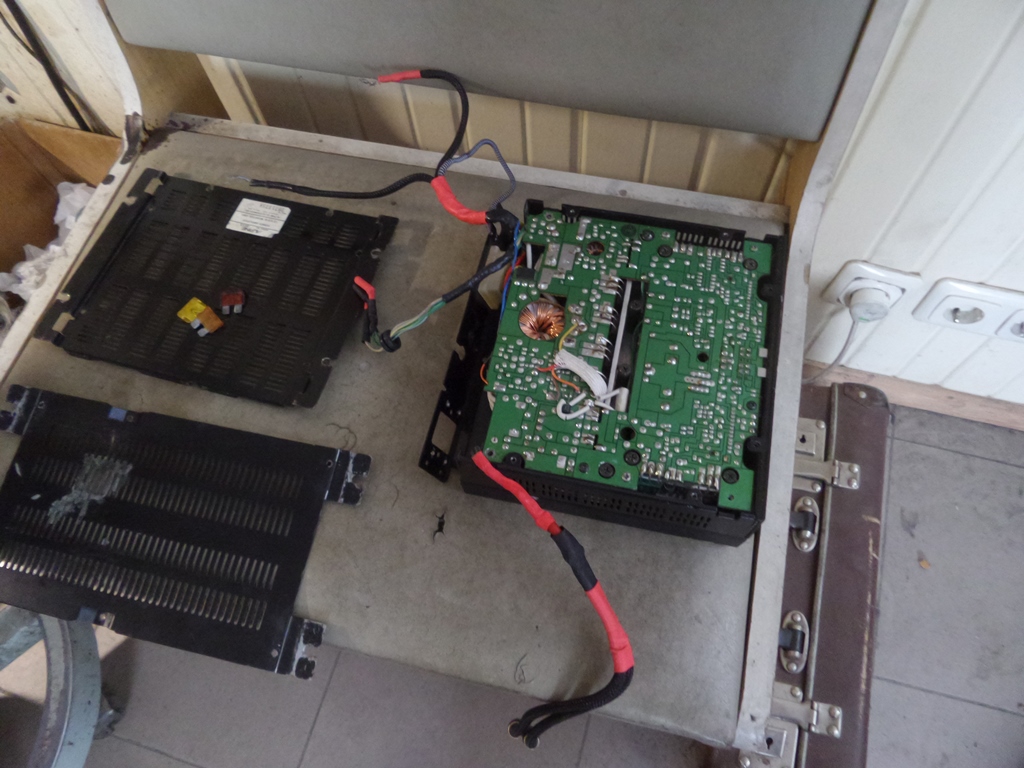

o kas liečia projekto - sugalvojau persidaryti savo vidutinių dažnių garsiakalbių stiprintuvą.
jis yra ant tiek senas, kad net neturėjo ne tik RCA linijinių (buvo DIN standarto), bet ir linijinių lygio reguliatoriaus ("Gain")
todėl pradžioj ardom
ir kišam į savo stiprintuvą
gavosi grubiai (nes buvo daroma taip kad jei nepavyks  :scratch:  :D  - butų galima viską atstatyt atgal) bet funkcionaliai
donoras tiesa jau nebe atstatomas - jame išsipjovė gabalas plokštės
rezultatas gavosi liuks, ne tik susireguliavo viskas kaip norėjosi, bet ir kažkiek pašalinių trigdžių sumažėjo, matyt buvo be reguliavimo ant per didelio lygio

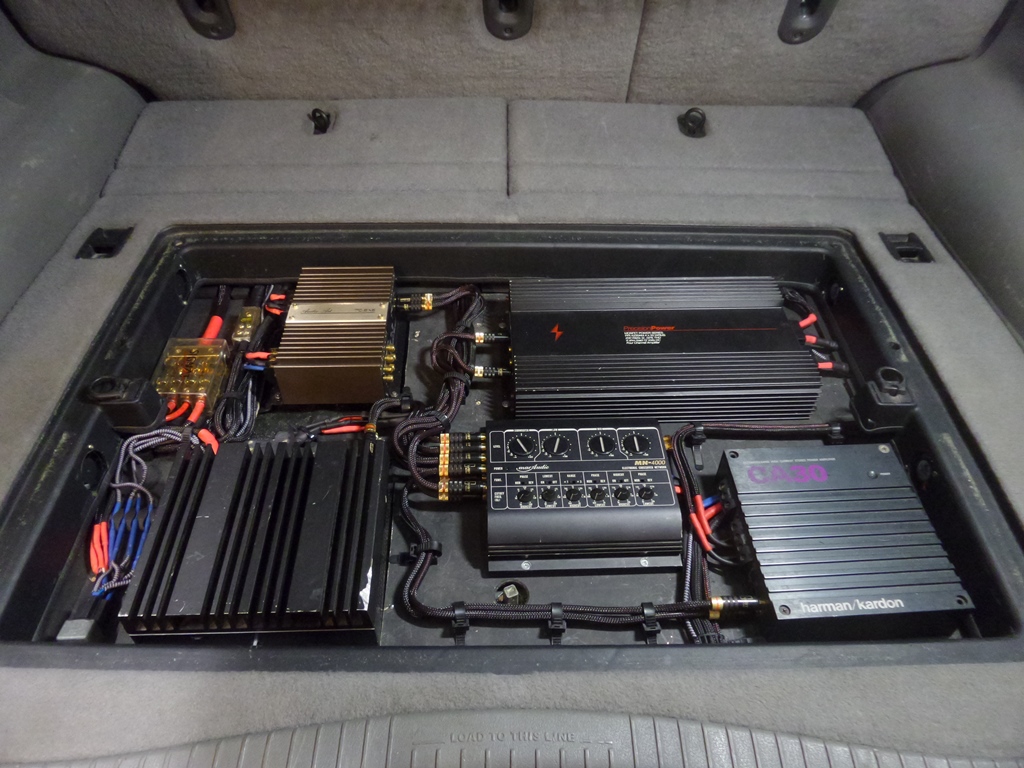

taip kad su bagažinės turiniu galima sakyt jau viskas, galima jau iš šablono daryti švarraštį, bet tai jau kai orai atšils
gavosi pabėgti nuo šeimos porai valandų, padarytas eilinis stiprintuvų perstatymas - dabar linijiniai laidai visi per vidurį keliauja, maitinimo laidai šonais. turbūt taip ir paliksiu jei komponentai tiks  :D

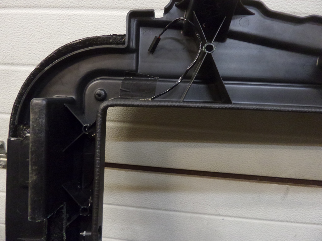

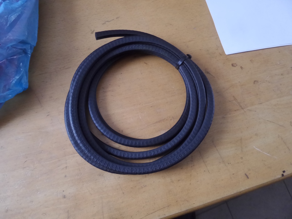

prie to pačio padailinau to stalčiaus (kur dabar gyvena stiprintuvai) dugno kreivo išpjovimo vaizdelį - vietoj to kad dailinti kraštą, įvilkau jį į specialią apsaugą kurią gavau pas vyrus, tvarkančius jachtas  :liux:

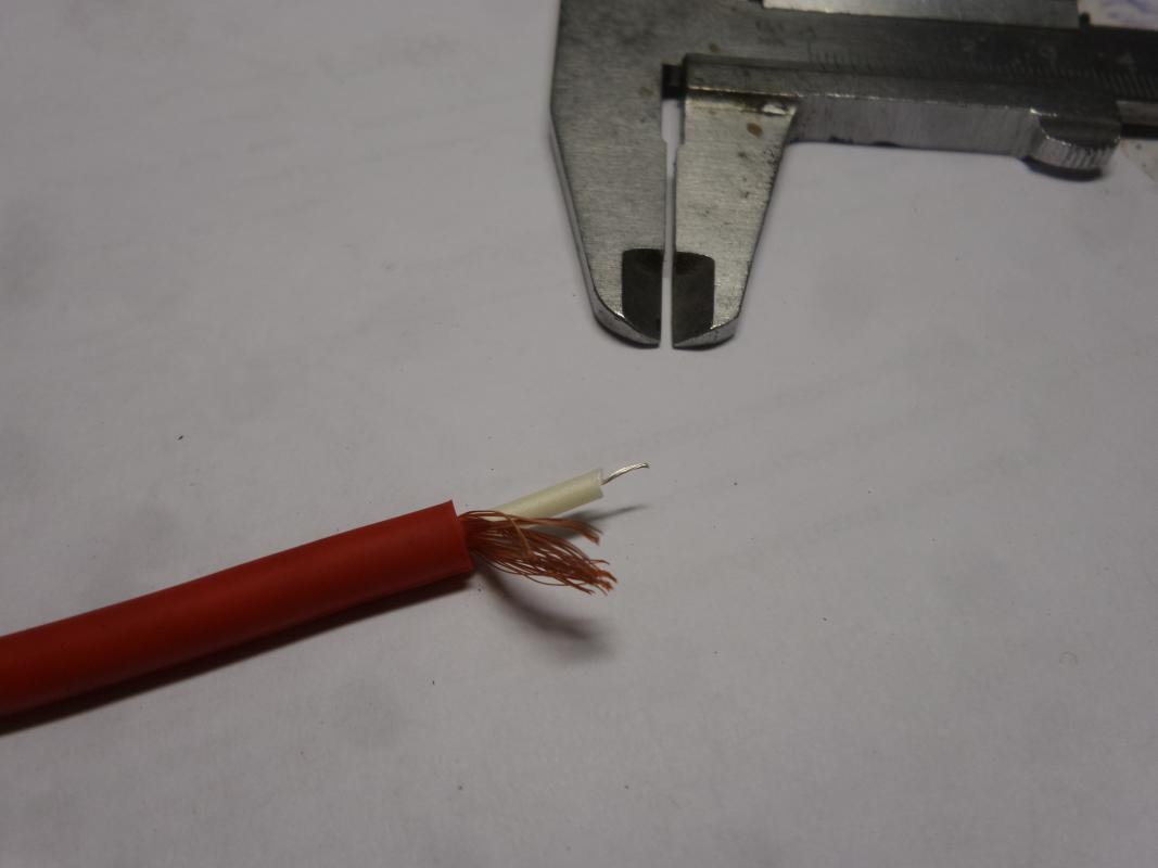

laidai linijinių, naudojami šitose gyvačių vestuvėse  :D
kažkada prieš 20 metų kažkur kainavo taip brangiai (buvo pilstomi  :D ) kad neišsipardavė, todėl ir naudojami projekte  :salut:

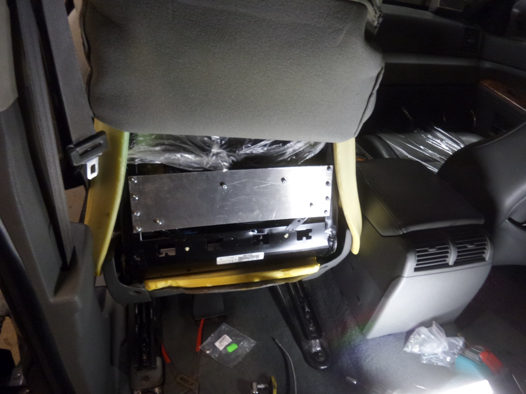

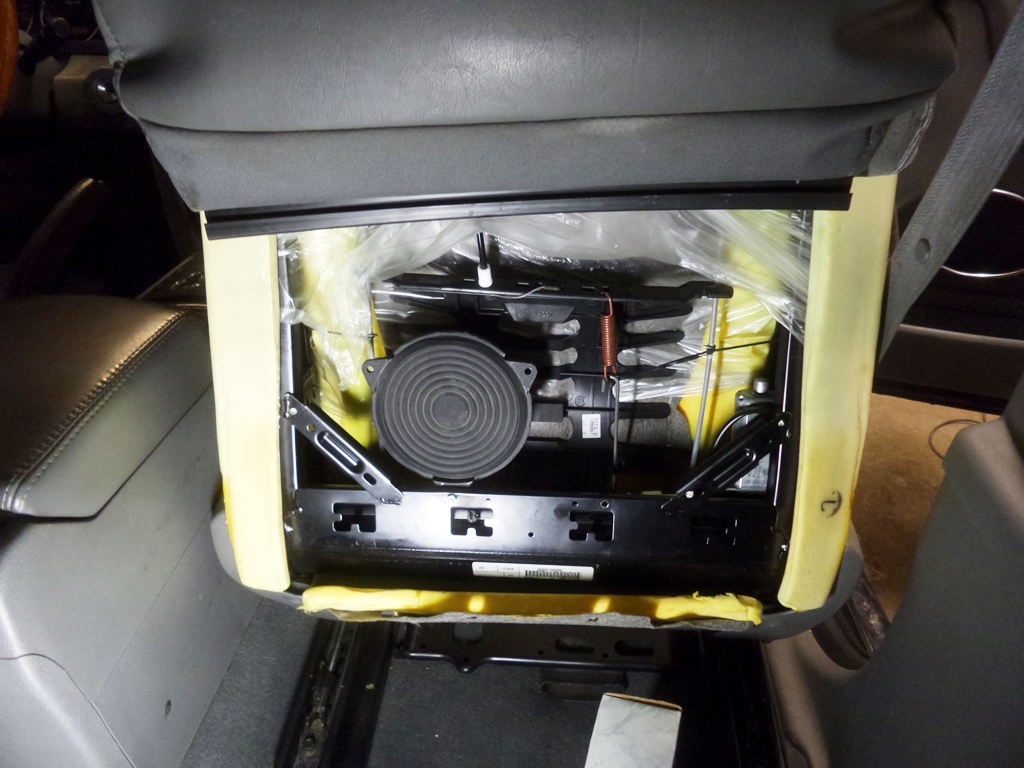

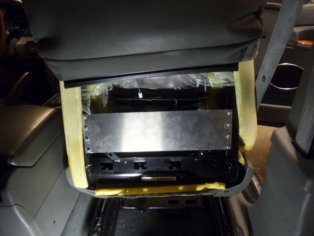

kam paskutiniai darbai sėdynėse? o vot kam (pavadinimai paraše ;) )
Tu cia ka bruki sedynen? Uzpakalio kratintuva? A.k.a. subuka?
:D  :D  :liux:

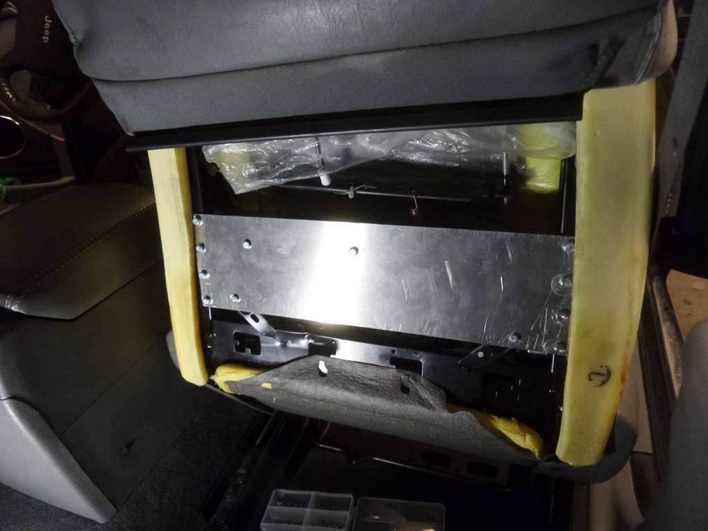

jei reiktų subinę išpurtyti, kiščiau šituos dalykus į sėdynės apatinę dalį  :D  teko kažkada prieš metų gal 15 sumontuoti šituos dalykus taip (klientas prašė) tai po dienos teko atskirą išjungimą daryt nes klientas pareiškė kad grojant labai kiaušiniai niežti  :lol:
o rimtai tai žemadažniai kurių paskirtis atgrot viską žemiau 40 hz sudarant virtualų efektą kad subas stovi priekyje o ne kažkur bagažinėje baubia

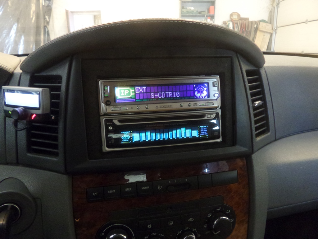

įmečiau atgal pioneerių, ir kadangi nusibodo su skyle važinėt,pradžioj padariau iš pionieriaus pseudo 2DIN - prikergiau po apačia carrozzeria CDS-P303 ir draugas išpjovė ant greičio rėmelį iš MDF laikiną nes vėlgi dar neaišku koks magas apsigyvens galutinai........

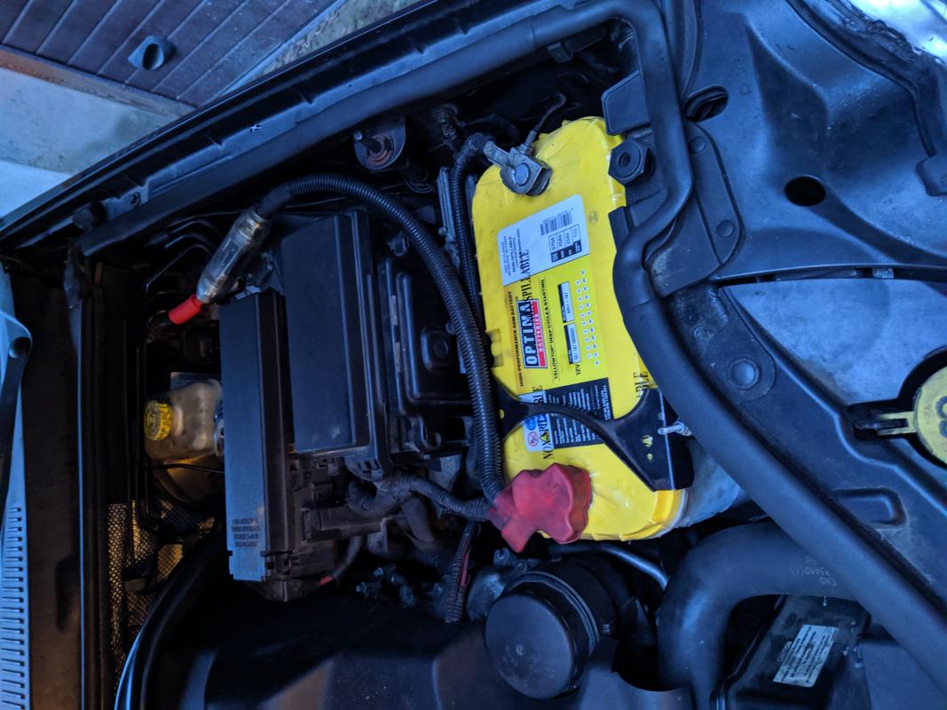

blaškiausi čia aš po Europą, užtikau Vokietijoje  tokią kainą https://www.autobatterienbilliger.de/Optima-YT-S-55-YellowTop-75Ah?curr=EUR&gclid=CjwKCAiAis3vBRBdEiwAHXB29KzqwmAecNTwTsissEYgfS6s1ba9gVyKukrsA633dd5FVhn8Ip7wTRoCT6gQAvD_BwEkad negalėjau tikrai  atsispirt nes dabartinis jau pusę metų kaip paskutinius atodūsius leidžia, Lietuvoje uždrožtus brangiau stumdo.............
Tiesa jis aukštesnis už gamyklinį 5 cm, todėl prisiėjo išimt visiškai gamyklinį akumo tvirtinimą, po akumu gyvena variklinis kompas, todėl jis nukeliavo į šoną prie akumo, jo tvirtinimas tapo pagrindu naujo akumo aikštelei, iš sąvartyno paimtas akumo prisukimas nuo japono, ir va rezultatas, nors pakol kas kaip ir laikinas, reiks perspektyvoj surinkt - suvirint kažką  gal patvaresnio nors dabar irgi viskas gan stabiliai atsistojo
ir išliko viskas kad gražint gamyklinio standarto akumą atgal
suinstaliavau net gamyklinio celofano nenuplėšęs :D
