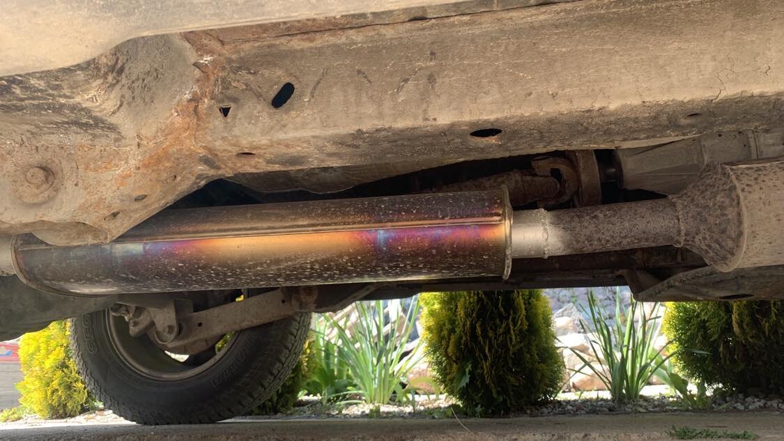

Darius77 Atrašyta Liepos 18, 2023 Dalintis Atrašyta Liepos 18, 2023 (redaguota) Sveiki, turiu problemą su WJ 4,7 HO 2005. Toks jausmas, kad kartais (ne nuolat) nustoja dirbti kažkiek cilindrų. Atsiranda trūkčiojimas, kratymasis, susilpnėja trauka. Ir benzu ir dujomis. Ypač juntama, kai tempiu priekabą (džniausiai naudoju tempti laivui iš viso apie 2,5 t). Keista, bet neatsiranda chekas ir nerodo misfire klaidų. Pradžiai pakeičiau tik žvakes, nepadėjo. Kai sakau "kartais" tai dabar jau kokį 30% laiko taip darosi. Gal tik atrodo, bet su priekaba dažniau. Neseniai pakeistas galinis duslintuvo bakelis (nerūdeika) pamėlynavo, tai spėju, kad neveikiančių cilindrų nesudegęs kuras sudega duslintuve (gal?). Paprasčiausia būtų pakeisti babinas, bet keista, kad nemeta cheko ir nėra, kaip sakiau, misfire klaidų, Gal turite patarimų? Nelabai brangios tos babinos, bet jų daug... Redagavo Liepos 18, 2023 Darius77 Nuoroda į pranešimą Dalintis kituose puslapiuose More sharing options...
miroslavasr Atrašyta Rugpjūčio 2, 2023 Dalintis Atrašyta Rugpjūčio 2, 2023 2023-07-18 13:32, Darius77 parašė: Sveiki, turiu problemą su WJ 4,7 HO 2005. Toks jausmas, kad kartais (ne nuolat) nustoja dirbti kažkiek cilindrų. Atsiranda trūkčiojimas, kratymasis, susilpnėja trauka. Ir benzu ir dujomis. Ypač juntama, kai tempiu priekabą (džniausiai naudoju tempti laivui iš viso apie 2,5 t). Keista, bet neatsiranda chekas ir nerodo misfire klaidų. Pradžiai pakeičiau tik žvakes, nepadėjo. Kai sakau "kartais" tai dabar jau kokį 30% laiko taip darosi. Gal tik atrodo, bet su priekaba dažniau. Neseniai pakeistas galinis duslintuvo bakelis (nerūdeika) pamėlynavo, tai spėju, kad neveikiančių cilindrų nesudegęs kuras sudega duslintuve (gal?). Paprasčiausia būtų pakeisti babinas, bet keista, kad nemeta cheko ir nėra, kaip sakiau, misfire klaidų, Gal turite patarimų? Nelabai brangios tos babinos, bet jų daug... Labas, Psitikslinam. Klaidu nemeta, nerodo "check engine"? O tikrinai klaidas prisijunges? Gal liko istorijoje? Ar turi galimybe patikrinti istorijoje likusias klaidas? ELM327+Torque Lite ? Tiesiog isitikinimui. Ar profesionalesne iranga ? Su ELM327 +Torque lite patikrinti: 1. Ar variklis dirba OPEN LOOP ar CLOSED LOOP OPEN LOOP - be lembdu, tai yra kuras paduodamas skaiciuojant pagal MAP ir IAT, neturint atgalinio rysio is lembdu, pagal kurias ivedama korekcija CLOSED LOOP - atsizvelgiama i lembdas koreguojamas kuro padavimas. CLOSED LOOP rezyme dirba susiles variklis. Kekvienos masinos susilimas kitoks. Be to lembdos su pasildimu pradeda veikti daug anksciau (pvz. Mano Escalade lembdos veikti pradeda varikliui susilus iki 2C) 2. Patikrinti lembdu parametrus(mV) ir kuro padavima LTFT ir STFT. Su lembdomis skirtingai bet ar reiksmes tarp ~300mV ir 600mV? Reikia tikrinti kaip tavo atveju bet aptiksliai. LTFT - Long term fuel trimming STFT - Short term fuel trimming Jeigu LTFT virsija +-10%, jau reikia tikrinti kodel. STFT nera tiek svarbu, nes tai momentinis ir pagal STFT, koreguojasi LTFT ir pagal ji (LTFT) dirbama. Is isvardintu auksciau aiskeja, kad gali nekorektiskai veikti MAP daviklis. Sita gali paziureti net is akies jeigu jau labai grybauja. Su tuo paciu Torque Lite(gali pasiimti PRO uz ~5$.) uzkuri masina ir tiesiog pagazuoji. Paziurek ka MAP rodo. Ar nera, kad jo skaiciai neatitinka realybes? Nes stovint "gazas dugnas", vakumas isiurbimo kolektoriuje tikrai keisis smarkiai. Toliau patikrinti ar IAT rodo gera isiurbiamo oro temperatura. Aisku geriau tikrinti ant saltojo kai uzkuri, kai lauko oro temperatura nesiskirs nuo isiurbiamo. Susilus masinai, jau kitaip, pats supranti. Kai nekorektiskai veikia MAP, IAT, neteisingai paduodamas kuras (purkstukai purskia ne tiek laiko kiek reikia realiai), neteisingai parenkamas diegimo kampas, nesudega ir ismetamas. Del "missfire" yra niuansas. Kaip aptinkama? Pagal lembdas jeigu jos geros, pagal detonacijos daviklius pagal atitinkamus parametrus. Bet velgi. Kai yra detonacija, pili daugiau kuro ir detonacija mazeja. Ar buvo keisti purkstukai? Ar buvo i kura piltas modifikatorius (purkstukams, voztuvams, galiai...)? Ar isiurbimo traktas neuzkistas? Filtas geras? Kaip del katalizatoriu? Neuzsikiso? Gali patikrinti antruju lembu parodymus, pagal jas ir galima ziureti. Ar korektiskai veikia variklio temperaturos daviklis??? Kai keitei zvakes, kokios jos buvo? Baltos, juodos, rudos? Babinos nekeistos, jas tik su multimetru patikrinti. cia jau detalesne patikra. Taip pat su multimetru tikrinti MAP, IAT, liambdas, bet gal po pirminiu zingsniu? Nuoroda į pranešimą Dalintis kituose puslapiuose More sharing options...
