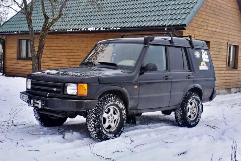

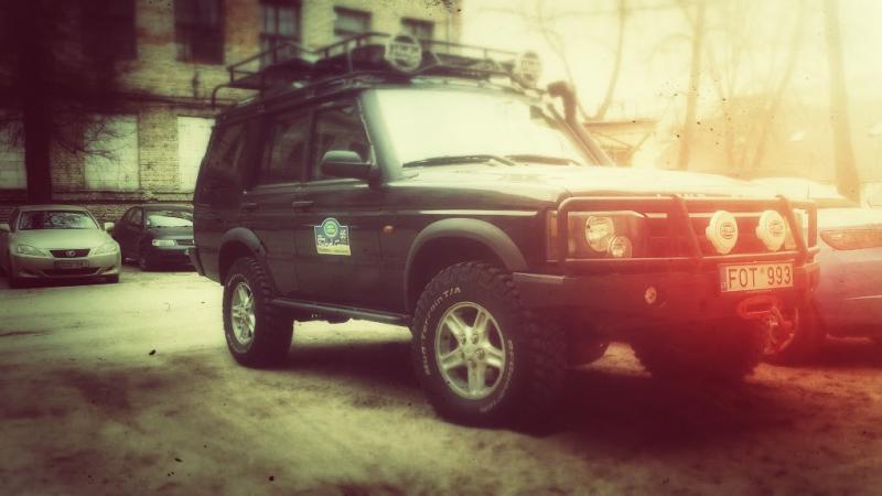

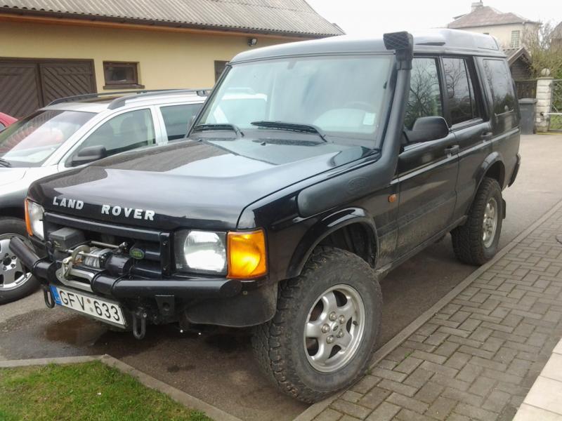

Pamačiau dvynį tai nusprendžiau parodyti ir aš savo pagalbininką. Pakeitimai minimalūs: truputį kilstelėtas, gale vietoj pagalvių sudėtos spyruoklės ir dujiniai amortizatoriai. Padangos Cooper Discoverer STT 265-75-16. Pakeistas bamperis, sumontuota gervė, šnorkelis. Padariau priverstinai įjungiamą tarpašinio diferencialo blokavimą. Įrengtas patogus miegamasis dviems. Tolimesnėms kelionėms yra aerodinaminė stogo bagažinė, CB. Na kaip ir viskas.

Dauk reikalu buvo ,pakeisti vietoj padusku spyruokle?.nes galvoju kol viskas tvarkaje vazineju,bet jei pniaumatine pakaba suges,sudesiu spiruokles
2
Išimi pagalvę, apačioje prisuki bliūdelį spyruoklei, viršuje įstatai spec gumą, įdedi spyruoklę, atjungi aukščio daviklio kojelę, užlenki ją į viršų ir pritvirtini su dirželiu (jei neužlenksi pypsės klaida) arba išprogramuoji pniaumo pakabą. Tą patį padarai su kita puse :rolleyes:/> Darbo neskubant porai valandų. Viską gali psiūlyti "Maksimali galia"

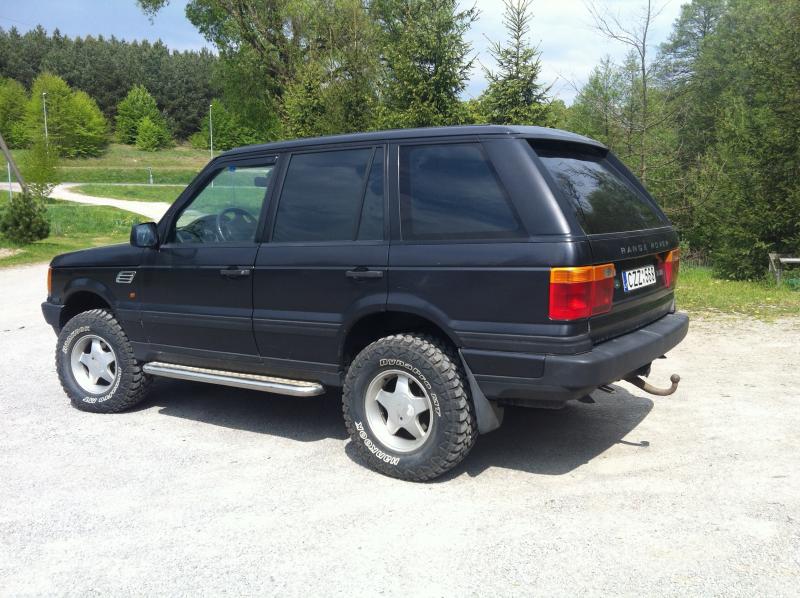

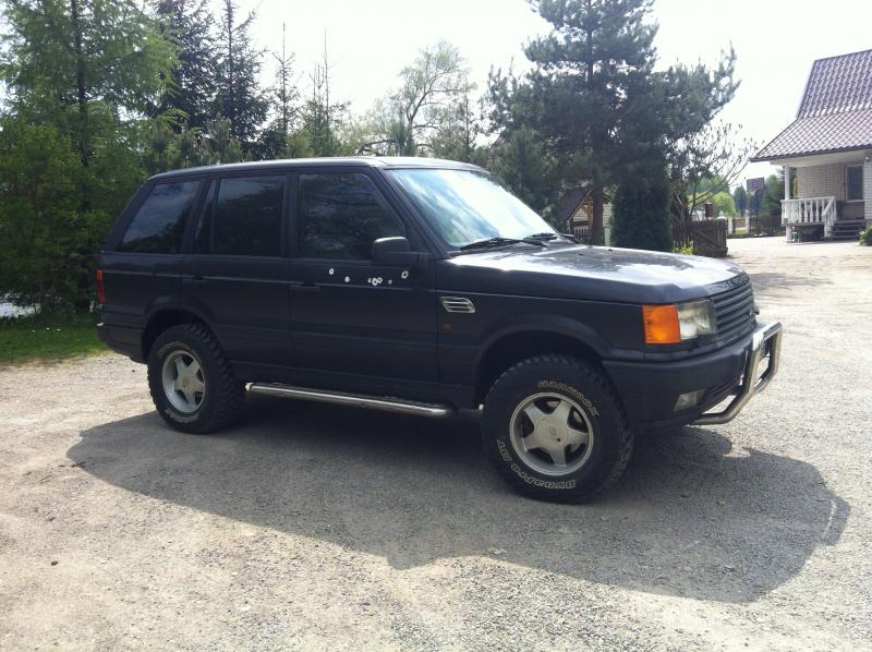

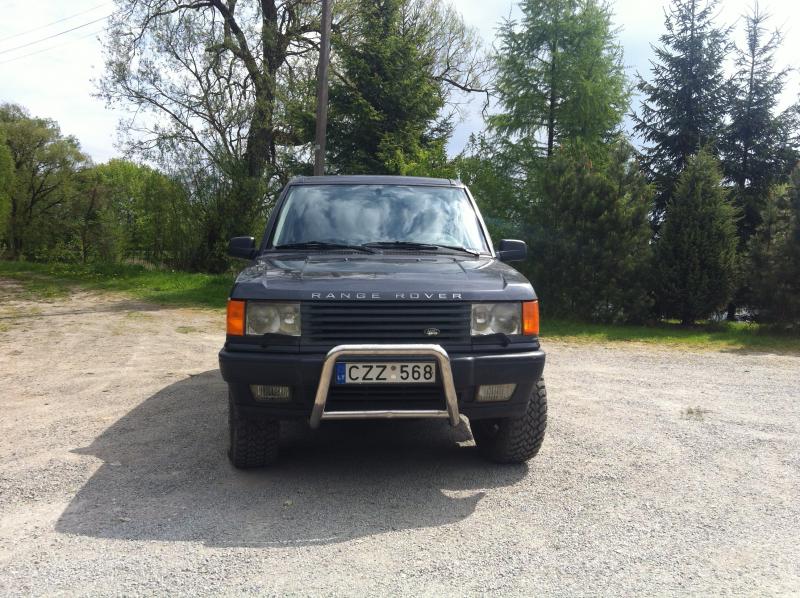

Jauciu nostalgija P38, taigi , pasitaikius popigiai,nupirkau P38 4.0 se automatas. Aisku turi problemu su BECM, gal ir dar kazkokiu, pavazinesim - pamatysim, bet manau uzteks entuziazmo prikelti ji antram gyvenimui. Paemiau kaip hobiui, tik neapsisprendziu, daryti street stiliaus ar off road. Su off road'u pas mus cia truputi sunkoka, ne taip kaip Lietuvoje... Taigi, prisegu foto. Ragai ant priekio parduodami, kaina siulykit ir ivertinkit, kad reiks siusti is UK. Pasiulymus i PM.

Visi keliai eina prie P38 :rolleyes: as jau ir planuoju atnaujint RR savo i p38 :D
