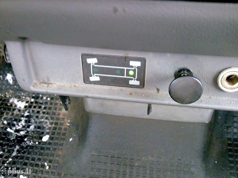

Medas Atrašyta Gruodžio 31, 2010 Dalintis Atrašyta Gruodžio 31, 2010 Gal kas esate reikalu tureje su VW Caravelle 2,4 D Sincro variantu? Kas per mygtukas yra apacioje paneles? Kazkur girdejau, kad siuose variantuose buna galiniu ratu blokiruote. Ar tai tiesa? Ir ar galiniai ratai isijungia tik prasisukus priekiniams ratams ar imanoma ijungt pastoviai?untitled2.bmp Nuoroda į pranešimą Dalintis kituose puslapiuose More sharing options...

Medas Atrašyta Sausio 1, 2011 Dalintis Atrašyta Sausio 1, 2011 Aciu uz atsakymus. Va cia dar tokia foto radau. Ten pagal mane 3 indikacines lemputes: priek. tilto, visco movos isijungimo ir galinio tilto reduktoriaus blokiruotes. Tik pastebejau, kad ne visose T4 syncro po panele toks piesinukas buna. Idomu, kaip su dalim galinio tilto, sincro movos? Ar vaziuoji tol kol viskas dirba, o po to pasidarai iprastini su priekiu varomu, nes daliu kainos kosmines? Nuoroda į pranešimą Dalintis kituose puslapiuose More sharing options...
Ceslovas750 Atrašyta Sausio 1, 2011 Dalintis Atrašyta Sausio 1, 2011 Cia pas tave blokiruote,ji gali but vakumine,arba magnetine.Ilgai su ijungta vazinet negalima kiek girdejes.Su naudotom dalim labai sunku,naujos brangios labai.Draugui uzsilenke reduktorius tai sumokejo uz remonta kaip uz masina. Nuoroda į pranešimą Dalintis kituose puslapiuose More sharing options...
Tankystas Atrašyta Sausio 2, 2011 Dalintis Atrašyta Sausio 2, 2011 Tikrai kad ne visose, pas tave cia gal koks navarotas su pilnai atjungiamu galu gali but padarytas, nzn, nemates tokio piesinuko Bet paprastai tai ta istraukiama knopke jungia blokyruote. Tai jei ji turi tik 2 padetis - istraukta ir sustumta, tai manau, kad visgi ten bus blokyruotes galines tarp galiniu ratu (ne tarpasines) valdymas. Gamykliskai pas VW syncro sistemoj visco mufta neatsijungia, nebent priburta butu kas. O kitos lemputes tik kaip indikatoriai greiciausiai, arba isvis nedega niekad.Ant T3 tikrai yra gaminami spec. komplektai vietoj visco muftos dedasi tiesus sujungimas, ir pasidaro priekis prijungiamas vakumu (ten visad varo galas) Nuoroda į pranešimą Dalintis kituose puslapiuose More sharing options...

zemnera Atrašyta Vasario 4, 2011 Dalintis Atrašyta Vasario 4, 2011 Aciu uz atsakymus. Va cia dar tokia foto radau. Ten pagal mane 3 indikacines lemputes: priek. tilto, visco movos isijungimo ir galinio tilto reduktoriaus blokiruotes. Tik pastebejau, kad ne visose T4 syncro po panele toks piesinukas buna. Idomu, kaip su dalim galinio tilto, sincro movos? Ar vaziuoji tol kol viskas dirba, o po to pasidarai iprastini su priekiu varomu, nes daliu kainos kosmines?Pas mane yra toks busas, paletintojo pas juos nera, o tas jungiklis vakuminiu principi blokuoja galinius ratus. I prieki vaziuojant varo visada visi 4 ratai, o atgal vaziuojant varo tik priekinis tiltas Nuoroda į pranešimą Dalintis kituose puslapiuose More sharing options...
andrelis Atrašyta Vasario 4, 2011 Dalintis Atrašyta Vasario 4, 2011 Vat mano galaxis atbulas tik su priekiniu tiltu vaziuoja, galvojau gal kas negerai,o pasirodo taip turi but. Nesamone kazkokia padaryta. Tai tada kaip suprantu agregatai tie patys pas galaxy ir t4. Reik burt blokiruote galiniam reduktorui, nes ta syncro nelabai pateisina lukesciu Nuoroda į pranešimą Dalintis kituose puslapiuose More sharing options...
Andrius-UAZ Atrašyta Vasario 11, 2011 Dalintis Atrašyta Vasario 11, 2011 Kazkaip keista kad tik i prieki varo,pas mane golfas ir i prieki ir atgal varo Gal pagede kas,man ir panasei buvo bet kai reduktoriu pakeiciau tai viskas normalei dabar Nuoroda į pranešimą Dalintis kituose puslapiuose More sharing options...
andrelis Atrašyta Vasario 11, 2011 Dalintis Atrašyta Vasario 11, 2011 Nu vat ir man tokiu minciu kyla kad kazkas negerai,atgal girdisi kaip girgzda ten kazkas. O gal netycia perdavimo santyki zinai? Nuoroda į pranešimą Dalintis kituose puslapiuose More sharing options...

Andrius-UAZ Atrašyta Vasario 12, 2011 Dalintis Atrašyta Vasario 12, 2011 Nu vat ir man tokiu minciu kyla kad kazkas negerai,atgal girdisi kaip girgzda ten kazkas. O gal netycia perdavimo santyki zinai?Vat ir man kazkas traskejo kai atgal vaziuodavau ir tai veikdavo,tai neveikdavo galas,delto ir keiciau reduktoriu. Pas mane kad varitu galas tai valdo vakuumas ir rele dar stovi,kai ijungi atbulini kazka ten uzblokuoja kad atgal veiktu cia kaip as suprantu,galiu kazkur ir klisti Cia imetu apie golfo agregatus ir perdavima,manau pas galaxy bus panasei tik gal perdavimai kiti Dabar dar ETKA paziurejau tai pas Sharana viskas labai panasu i golfa,ir vakumas ateina ir elektra,ir reguliatorius panasus ant reduktoriaus stovi. Jieskok galu reduktoriuje,elektroj,vakume,nes turi veikt ir atgal visi keturi ratai syncro.pdf Nuoroda į pranešimą Dalintis kituose puslapiuose More sharing options...
andrelis Atrašyta Vasario 14, 2011 Dalintis Atrašyta Vasario 14, 2011 Aciu,bandysiu jieskot . Pastebejau, kad nespaudziant atbulom ant ledo gerai vaziuoja, paspaudus sutraska kazkas ir galas nesisuka... Nuoroda į pranešimą Dalintis kituose puslapiuose More sharing options...
