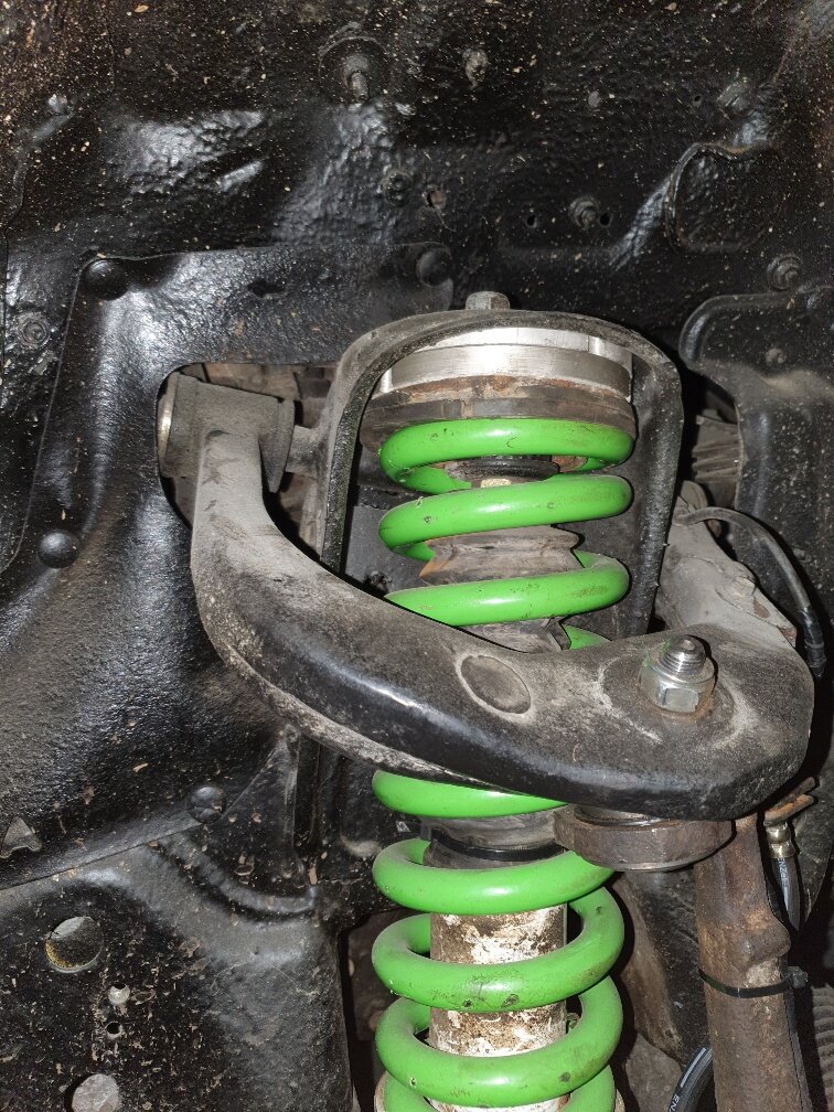

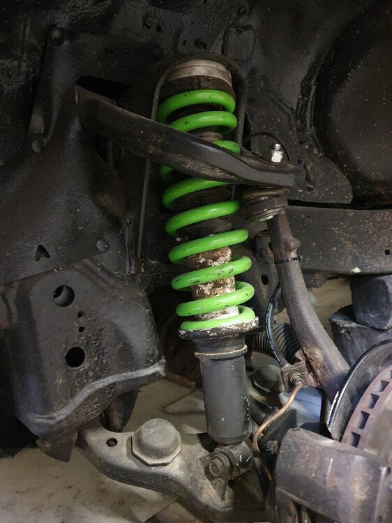

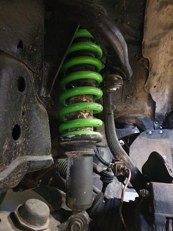

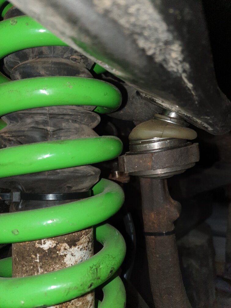

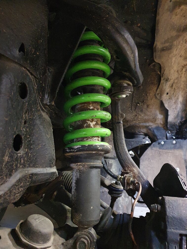

vytasse Atrašyta Spalio 21, 2020 Dalintis Atrašyta Spalio 21, 2020 Sveiki, noriu pasiteirauti, gal kas susiduręs su tokia problemėle, kaip spręsti, labai arti spyruoklės vertiklus rato guolio laikiklis. Kaip galima pakeisti viršutinės ir apatinės "šakių" padėtį (kad kuo horizontaliau stovėtu), bei atitolint laikiklį nuo spyruoklės. TLC95, islandas, 35" ratai, pakeičiau spyruokles į kietesnes, senosios jau buvo pasilpę. Gal išimt ant amortizatorių viršaus buvusias aliumines įvores, ar yra viršutinės šakės ilgesnės (tiuninginės)? Pridedu keletą vaizdelių dėl aiškumo. Nuoroda į pranešimą Dalintis kituose puslapiuose More sharing options...
