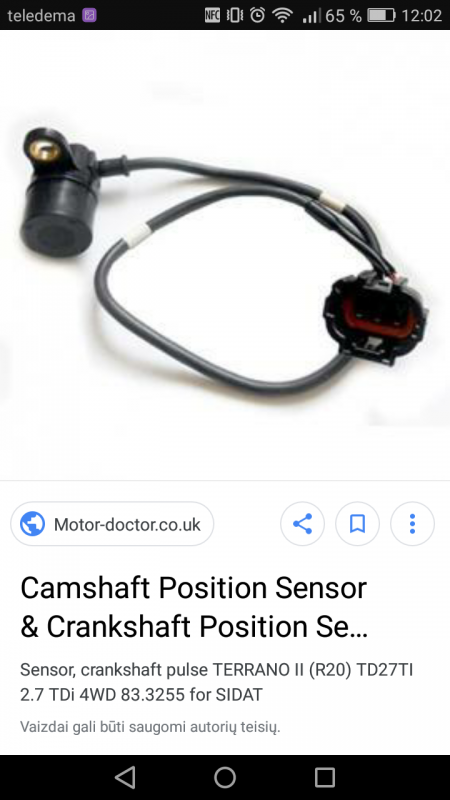

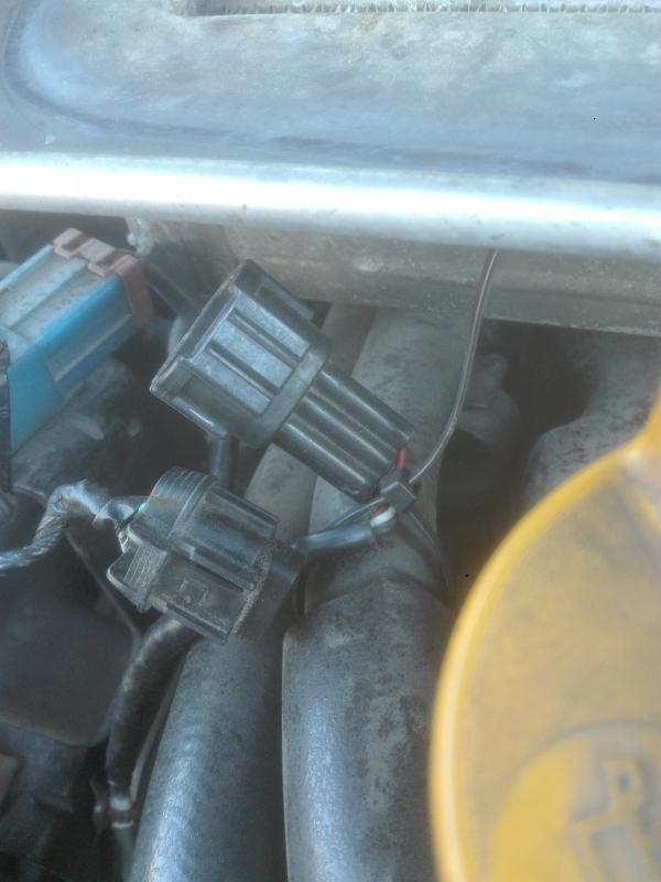

Eilinė mano Terrano problema...turiu rimtų įtarimų, kad nusprogo viršutinis variklio greičio daviklis (čia taip išvertė)...pridedu foto. Reikalas tame, kad rasti naudotą iš terrano su APD nėra šansų, naujas kainuoja apie 300€...su paprasta dėže terrano daviklis pigesnis ženliai, bet skiriasi jų fiškės, o gal ir pats davikliukas(gyvai nečiupinėjau tik iš foto)...gal žinot gal galima ką priburti, pritaikyt kitą ar pan ?

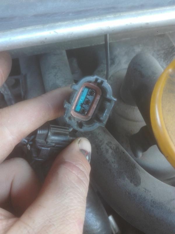

Šitas labai panašus, fiškė - trijų kontaktų „mamka” (pirmos foto) toks buvo tik ant automatų
Daviklio gamyklinis kodas  25977-7F400  , naudojamas tik NT .
Bet tai durniausiai, kad skiriasi su APD ir su paprasta dėžė...kaina naujo irgi, paprastam gaunu už 40e o su APD užsakant apie 300e ...va ir galvoju, gal eina ką prichimyčint :)

Gerai, o tokius laidus galima sujunginėti, lituoti, nes ten laidukas su vieliniu šarvu, kuris beja yra pažeistas pas mane ?
arba tokia pat arba labai labai panasi fyske buvo pas mane ant isuzo padeties daviklio.
man genero dirzelis mamkiu fiske suskalde, tai pirkau paprastu smulkiu mamkiu, ir jas uzspaudziau ant laidu ir uzmausciau ant tu papkiu

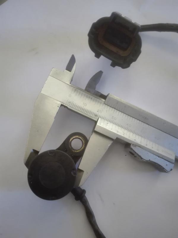

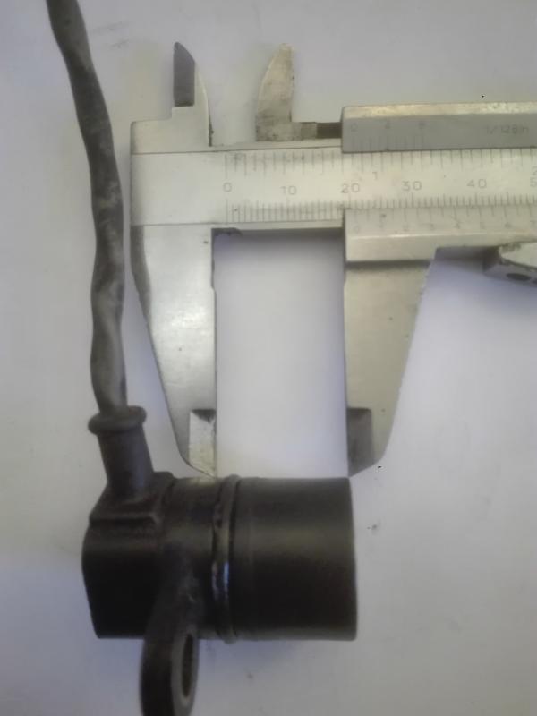

Šiandie pasiėmiau nuo paprasto NT daviklį su kodu SS11175, tai nieko panašaus, stipriai per plonas. Įmetu forto originalo su išmatavimais
