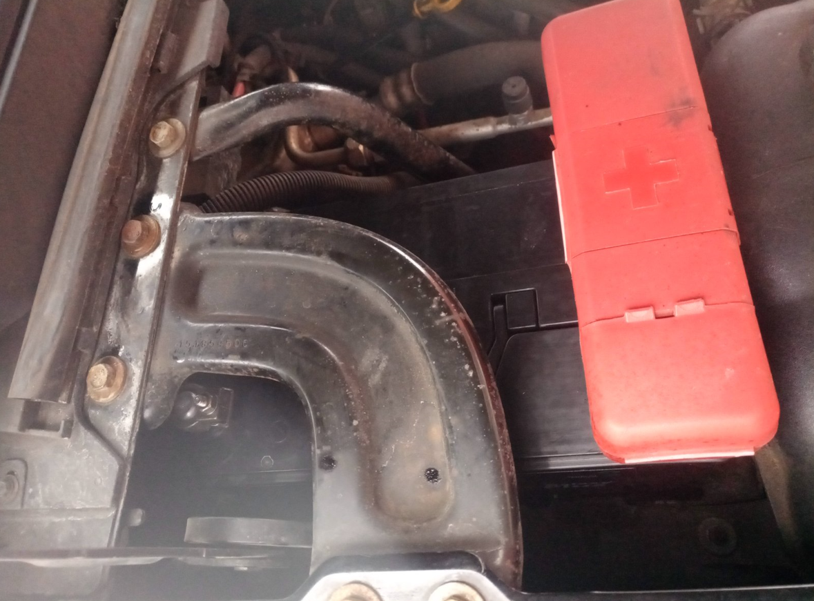

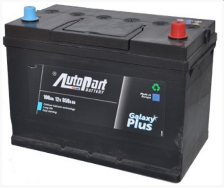

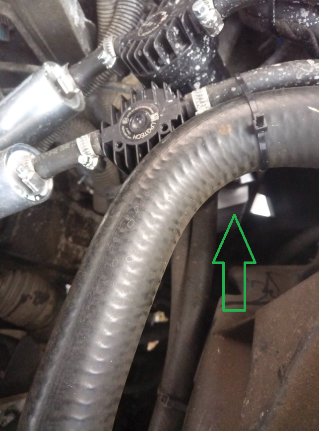

miroslavasr Atrašyta Gruodžio 5, 2021 Autorius Dalintis Atrašyta Gruodžio 5, 2021 Taip pat pakeiciau akumuliatoriu. Antra masina (Lincoln irgi) su V8 ir 70Ah akumu. Pasirodo net negali ideti talpesnio nes kreipincios neleidzia. Labai fainai kreipiancioji pagal ilgi, pasilenkia i apacia ir kuo puikiausiai atsistoja 100Ah akumas Stai toks: Kodel Autopart? Nes jau nematau prasmes pirkti Bosh, Varta, Banner ir moketi uz varda Autopart Lincoln'e(95Ah) stovi jau antrus metus. Patenkintas juo Nuoroda į pranešimą Dalintis kituose puslapiuose More sharing options...

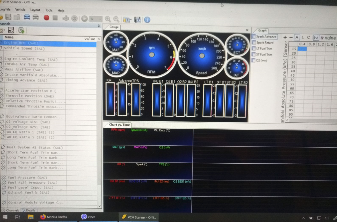

miroslavasr Atrašyta Gruodžio 21, 2021 Autorius Dalintis Atrašyta Gruodžio 21, 2021 HP skanerio(VCM scanner) pagalba: Buvo sudraugauti 3 chebrantai (praejo relearning procedura). Viena is skanerio funkciju. Nuoroda į pranešimą Dalintis kituose puslapiuose More sharing options...
miroslavasr Atrašyta Gruodžio 21, 2021 Autorius Dalintis Atrašyta Gruodžio 21, 2021 Prisimenant poras, reikejo keisti konfiguracija. HP programatoriaus (VCM Editor) pagalba Pakeiciau konfiguracija. Nurodant esama 3.73 perdavimo skaiciu vietoje 3.42 ir ratu diametra vietoje standartinio 30,... 32,6. Nuoroda į pranešimą Dalintis kituose puslapiuose More sharing options...

GiedriusZ Atrašyta Gruodžio 21, 2021 Dalintis Atrašyta Gruodžio 21, 2021 o greitis važiuojant km/h ką rodo spidometras tarkim sutampa su GPS rodomu greičiu? nes įdomu kas meluoja realiai. nes mano trailblazeris kol buvo su standartiniais ratai paprastai rodydavo mažiau negu GPS. o dabar su 32 ratais tai praktiškai 1 prie 1. Ką rodo GPS ta rodo ir ant spidometro. Beja kiek tas programatorius kainavo? jis kaip suprantu ir įprastines klaidas nuskaito ir rimčiau su juo galima paprogramuoti kompą. Nuoroda į pranešimą Dalintis kituose puslapiuose More sharing options...
miroslavasr Atrašyta Gruodžio 21, 2021 Autorius Dalintis Atrašyta Gruodžio 21, 2021 Prieš 9 minutes, GiedriusZ parašė: o greitis važiuojant km/h ką rodo spidometras tarkim sutampa su GPS rodomu greičiu? nes įdomu kas meluoja realiai. nes mano trailblazeris kol buvo su standartiniais ratai paprastai rodydavo mažiau negu GPS. o dabar su 32 ratais tai praktiškai 1 prie 1. Ką rodo GPS ta rodo ir ant spidometro. Beja kiek tas programatorius kainavo? jis kaip suprantu ir įprastines klaidas nuskaito ir rimčiau su juo galima paprogramuoti kompą. Dar gerai neistestavau tikslumo. Tik su telefonu pabandziau bet jis lietai reaguoja ir sudetinga tikliau. Kokias tik app nebandziau. Bet patestuosiu Taip, daznai aptariama situacija kai spidometras meluoja net su standartiniais ratais. Kartais net tam tikrame rezyje HPTuners programatorius susideda is dvieju daliu. Pirma dalis tai OBD "kistukas" MPVI2+ su USB laidu bet yra ir Blutooth: Jo kaina ir yra ~350Eur o ten kaip pasiseka is kur perki Antra dalis tai softas VCM, kuris susideda is dvieju daliu. 1. Profesionalus skaneris, kuris absoliuciai viska skenuojo. Yra ir loginimo funkcija, kurios nauda is karto pamaciau. 2. Editorius, kuris ir skirtas rimtam programavimui variklio, dezes kompams. Kaip minejau, dazniausiai naudojamas, programuojant tiunintus muclecars variklius. Softa galima atsisiusti nemokamai ir dabar www.hptuners.com (arba .eu). Ten kartu yra pvz masinu failiuku, kuriuos galima atidaryti ir taip panagrineti softa. Kalbant apie licencijas. VCM scanner gali nauduoti kada nori ir kiek nori. O VCM editoriui reikia kreditu. Vienai masinai reikialingi 2 kreditai. Tada nuskaitai ir irasai. Surisamas softas, masinos VIN. Ta darai kiek nori kartu. Jeigu nori padirbeti su kita masina, reikia pirkti dar du kreditus ir jau gali dirbti su dviem masinom. Yra ir belimiciu kreditu uz daug $$$$. Tai realiai vienai maisinai 2 kreditai po ~40$. Tai tik vienas is profesionaliu irankiu naudojamu rimtam tiuningui Nuoroda į pranešimą Dalintis kituose puslapiuose More sharing options...

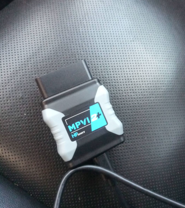

GiedriusZ Atrašyta Gruodžio 21, 2021 Dalintis Atrašyta Gruodžio 21, 2021 Prieš 29 minutes, miroslavasr parašė: Dar gerai neistestavau tikslumo. Tik su telefonu pabandziau bet jis lietai reaguoja ir sudetinga tikliau. Kokias tik app nebandziau. Bet patestuosiu Taip, daznai aptariama situacija kai spidometras meluoja net su standartiniais ratais. Kartais net tam tikrame rezyje HPTuners programatorius susideda is dvieju daliu. Pirma dalis tai OBD "kistukas" MPVI2+ su USB laidu bet yra ir Blutooth: Jo kaina ir yra ~350Eur o ten kaip pasiseka is kur perki Antra dalis tai softas VCM, kuris susideda is dvieju daliu. 1. Profesionalus skaneris, kuris absoliuciai viska skenuojo. Yra ir loginimo funkcija, kurios nauda is karto pamaciau. 2. Editorius, kuris ir skirtas rimtam programavimui variklio, dezes kompams. Kaip minejau, dazniausiai naudojamas, programuojant tiunintus muclecars variklius. Softa galima atsisiusti nemokamai ir dabar www.hptuners.com (arba .eu). Ten kartu yra pvz masinu failiuku, kuriuos galima atidaryti ir taip panagrineti softa. Kalbant apie licencijas. VCM scanner gali nauduoti kada nori ir kiek nori. O VCM editoriui reikia kreditu. Vienai masinai reikialingi 2 kreditai. Tada nuskaitai ir irasai. Surisamas softas, masinos VIN. Ta darai kiek nori kartu. Jeigu nori padirbeti su kita masina, reikia pirkti dar du kreditus ir jau gali dirbti su dviem masinom. Yra ir belimiciu kreditu uz daug $$$$. Tai realiai vienai maisinai 2 kreditai po ~40$. Tai tik vienas is profesionaliu irankiu naudojamu rimtam tiuningui nu rimtai atrodo, tik ir žinių reikia su juo dirbti, klaidas tai ir su paprastu nusikaitau, bet toks tai jau riekia suprasti ką darai Nuoroda į pranešimą Dalintis kituose puslapiuose More sharing options...
miroslavasr Atrašyta Gruodžio 22, 2021 Autorius Dalintis Atrašyta Gruodžio 22, 2021 Jeigu nori matyti visas klaidas, reikia jau profesionalesni imti. Kad ir ne tik variklio klaidas rodytu ar pagrindinius dezes bet pilnai abieju, prie to ABS ir tai kas su tuo susieta, kondiskes, parkavimo ir visu kitu. Pvz. Praskenavus mano, parode, kad buvo pakeistas magas ir buvo klaida istorijoje likus Su paprasto nematai ir panasiai. Bet viskas priklauso nuo masinos galimybiu, kiek ko prikista ir ka leidzia matyti Gi visur marketingas Geros skanerio funkcijos ne tik skenuoti ir trinti bet ir mokyti kai va man keiciant kompa, alkuninio davikli, sklende... Pamokyti greiciu deze ja nuemus/sudejus, perrinkus, stabdziu sistema ir panasiai. Kas liecia editoriu tai galimybes berybes tik reikia zinoti ka darai. Gi nekeisti kuro padavimo kortu pagal "aj va cia pridesiu, ten atimsiu ir vaziuos geriau " Nuoroda į pranešimą Dalintis kituose puslapiuose More sharing options...

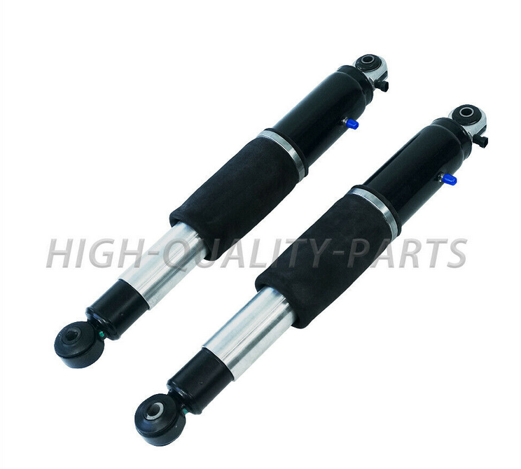

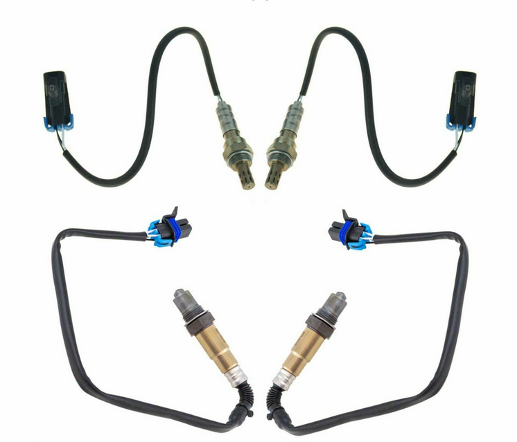

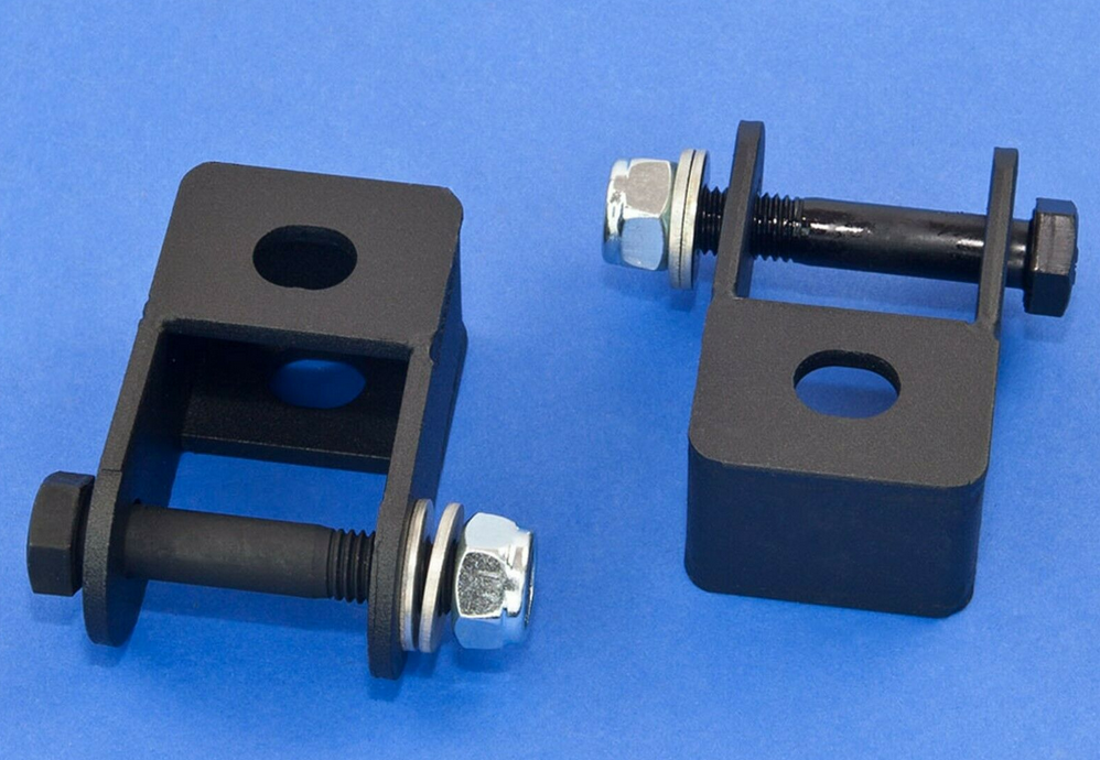

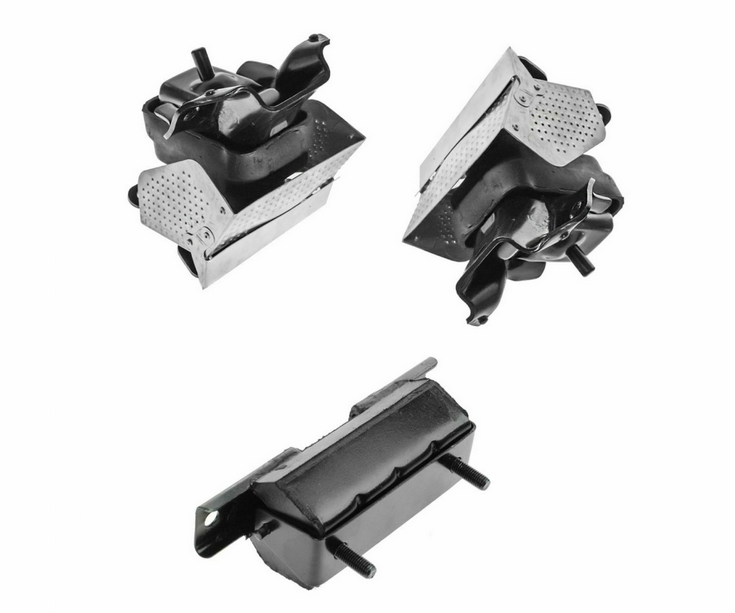

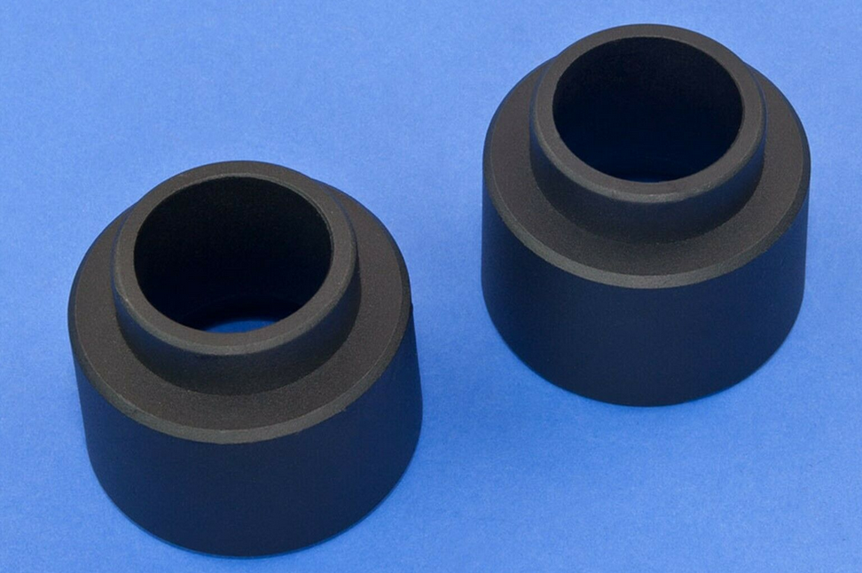

miroslavasr Atrašyta Gruodžio 24, 2021 Autorius Dalintis Atrašyta Gruodžio 24, 2021 Dar siek tiek atnaujinimu Galiniai amortizatoriai. Buvo vieno iplysusi pagalve. Variklio ir dezes pagalves. Viena variklio jau atgyveno. Taip pat pakeltas galas Aliuminines Ir amortizatoriams Lembda zondai nes taip uzsinorejo. Jauciu dar gamykliniai buvo. Nuoroda į pranešimą Dalintis kituose puslapiuose More sharing options...
Velniass Atrašyta Gruodžio 24, 2021 Dalintis Atrašyta Gruodžio 24, 2021 yra geresnis budas gala pakelt😉 Nuoroda į pranešimą Dalintis kituose puslapiuose More sharing options...
miroslavasr Atrašyta Gruodžio 25, 2021 Autorius Dalintis Atrašyta Gruodžio 25, 2021 prieš 22 valandas, Velniass parašė: yra geresnis budas gala pakelt😉 Taip visada galima ideti kitas spyruokles Pvz nuo Z71 ar Suburban., Ilgesnius amortizatorius. Ka tik sugalvosi, viska galima Nesigincyju O kalbant apie geresni buda bendrai... Priklauso visada nuo tikslu Nuoroda į pranešimą Dalintis kituose puslapiuose More sharing options...
Velniass Atrašyta Gruodžio 26, 2021 Dalintis Atrašyta Gruodžio 26, 2021 as ysidejau nuo h2😉 Nuoroda į pranešimą Dalintis kituose puslapiuose More sharing options...
miroslavasr Atrašyta Gruodžio 26, 2021 Autorius Dalintis Atrašyta Gruodžio 26, 2021 prieš 1 valandą, Velniass parašė: as ysidejau nuo h2😉 Kadangi norejau ne vien aukscio o ir islaikyti ta minsktuma/kietuma, kuri dabar turiu, pasirinkau labiausiai tinkanti varianta Kitos spyruokles, kitas kietumas/minkstumas ir parinkti is akies nesigaus. Tik isidejus. 1 Nuoroda į pranešimą Dalintis kituose puslapiuose More sharing options...
