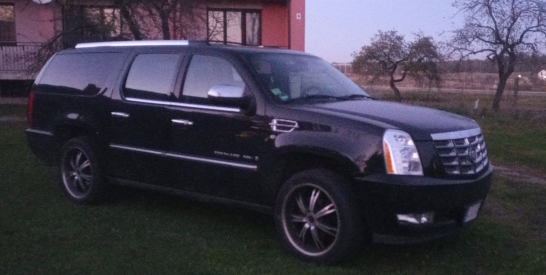

miroslavasr Atrašyta Rugsėjo 24, 2021 Autorius Dalintis Atrašyta Rugsėjo 24, 2021 Nuotrauka einant ant greito... To be continued Nuoroda į pranešimą Dalintis kituose puslapiuose More sharing options...
miroslavasr Atrašyta Rugsėjo 25, 2021 Autorius Dalintis Atrašyta Rugsėjo 25, 2021 Kodel Cadillac Escalade ir ESV? Tam daug priezasciu: 1. Remas 2. Pastovus 4x4 (3 laisvi diferencialai ir ABS pagalba ratu sukimo greiti islygina) 3. 6.2L variklis. Aliumininis su gilzemis. Siuo atveju L92. 4. Grazus man ESV variantas. Daugiau nuotrauku, info po registracijos P.S. Standartiniu tikrai neliks Nuoroda į pranešimą Dalintis kituose puslapiuose More sharing options...

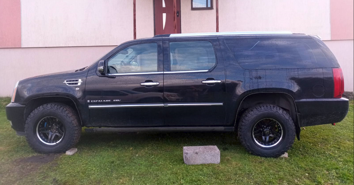

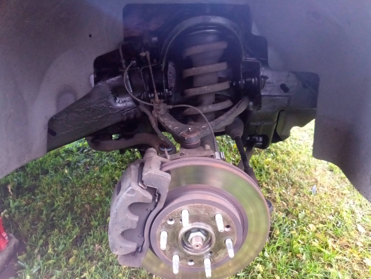

miroslavasr Atrašyta Spalio 12, 2021 Autorius Dalintis Atrašyta Spalio 12, 2021 Jau perkant, zinojau, kad keisiu ratus kai ziurinejau nuotraukas. 22" zemo profilio. Tragedija vazinejant. Vokietijoje autobamais tikrai kaifas bet ne Lietuvoje Nusprendziau, kad noriu 33" ratu, su daugiau gumos. Kodel aukstesnio profilio? Nes ne tik asfaltu vazinesiu, plius maloniau visai pakabai vazinejant per duobes. Norejau padangu su maziau triuksmo bet agresivesniu ir pasirinkau BG Goodrich All Terrain ko2 Kadangi padangos visgi turi svorio, ratlankiu ieskojau lengvu(kaltiniu). Taigi ratlankiai 18"x10". ir gavosi taip: Tobulinau ir posparnius. Taip yra ir priekyje ir gale bet nevisai tinkami man. P.S. Galas neuzkeltas tiek. Tiesiog stovi ne lygioje vietoje. Nuoroda į pranešimą Dalintis kituose puslapiuose More sharing options...
GiedriusZ Atrašyta Spalio 12, 2021 Dalintis Atrašyta Spalio 12, 2021 (redaguota) Prieš valandą, miroslavasr parašė: Jau perkant, zinojau, kad keisiu ratus kai ziurinejau nuotraukas. 22" zemo profilio. Tragedija vazinejant. Vokietijoje autobamais tikrai kaifas bet ne Lietuvoje Nusprendziau, kad noriu 33" ratu, su daugiau gumos. Kodel aukstesnio profilio? Nes ne tik asfaltu vazinesiu, plius maloniau visai pakabai vazinejant per duobes. Norejau padangu su maziau triuksmo bet agresivesniu ir pasirinkau BG Goodrich All Terrain ko2 Kadangi padangos visgi turi svorio, ratlankiu ieskojau lengvu(kaltiniu). Taigi ratlankiai 18"x10". ir gavosi taip: Tobulinau ir posparnius. Taip yra ir priekyje ir gale bet nevisai tinkami man. P.S. Galas neuzkeltas tiek. Tiesiog stovi ne lygioje vietoje. o kokia jo prošvaista? aš kai rinkausi tarp padangų tai vienas variantas buvo kaip šitas BG Goodrich All Terrain ko2 kitas Cooper Discoverer S/T MAXX pasirinkau Cooperius man jis toks tarp AT ir MT viduriukas pasirodė Redagavo Spalio 12, 2021 GiedriusZ Nuoroda į pranešimą Dalintis kituose puslapiuose More sharing options...
miroslavasr Atrašyta Spalio 13, 2021 Autorius Dalintis Atrašyta Spalio 13, 2021 prieš 12 valandų, GiedriusZ parašė: o kokia jo prošvaista? aš kai rinkausi tarp padangų tai vienas variantas buvo kaip šitas BG Goodrich All Terrain ko2 kitas Cooper Discoverer S/T MAXX pasirinkau Cooperius man jis toks tarp AT ir MT viduriukas pasirodė Taip ziurejau ir Cooper Discoverer S/T MAXX bet neradau man reikalingu ismeru Rasoma kad "Ground Clearance" - 9" tai ~ 23cm kalbant apie standarta. Nuoroda į pranešimą Dalintis kituose puslapiuose More sharing options...

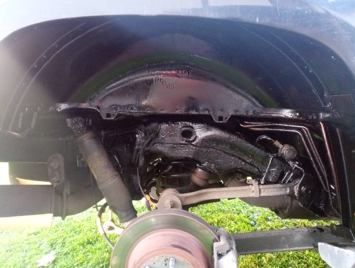

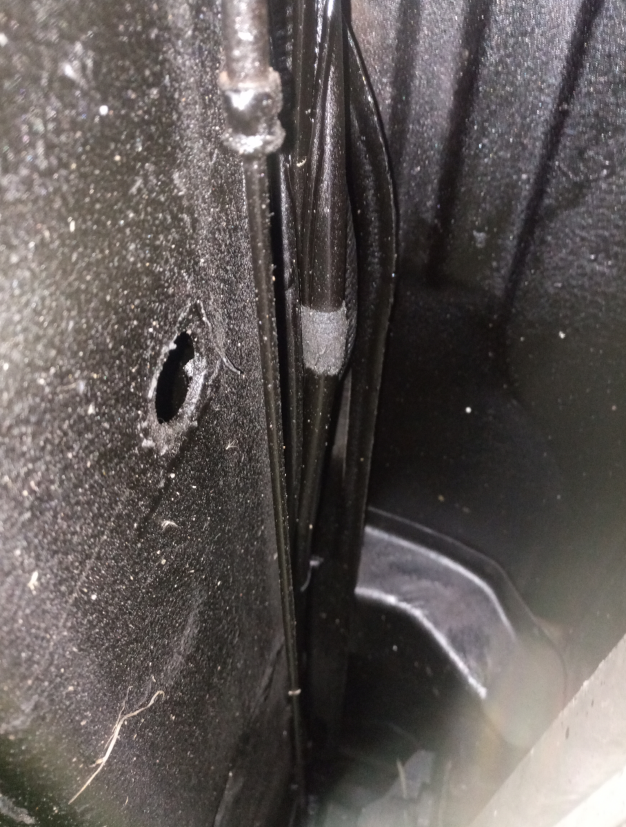

miroslavasr Atrašyta Spalio 21, 2021 Autorius Dalintis Atrašyta Spalio 21, 2021 Po truputi darbai Antikorozinis. Nuoroda į pranešimą Dalintis kituose puslapiuose More sharing options...

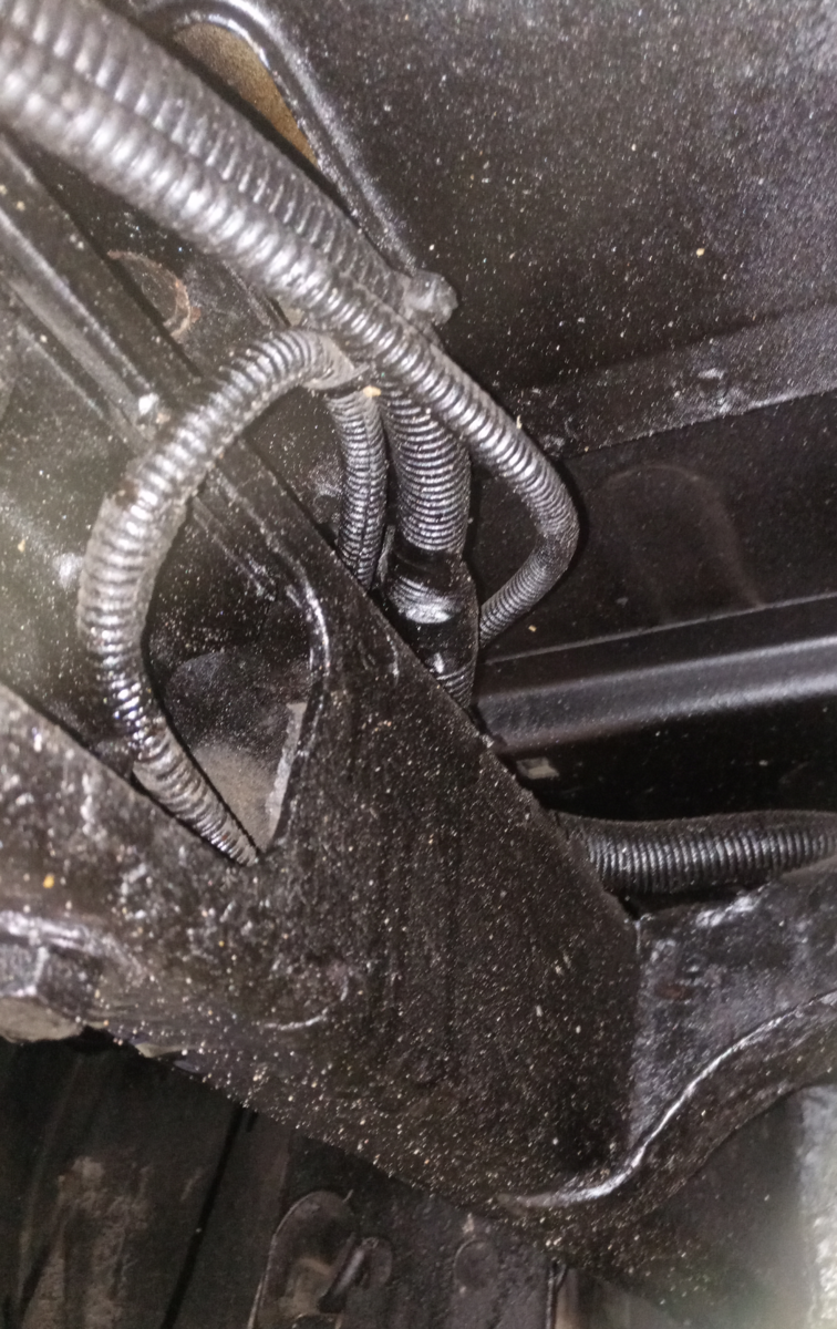

miroslavasr Atrašyta Spalio 21, 2021 Autorius Dalintis Atrašyta Spalio 21, 2021 Nuoroda į pranešimą Dalintis kituose puslapiuose More sharing options...

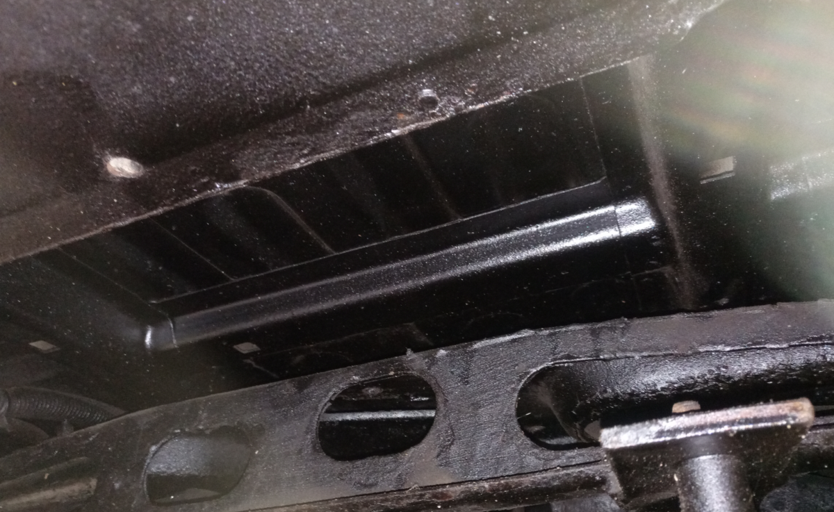

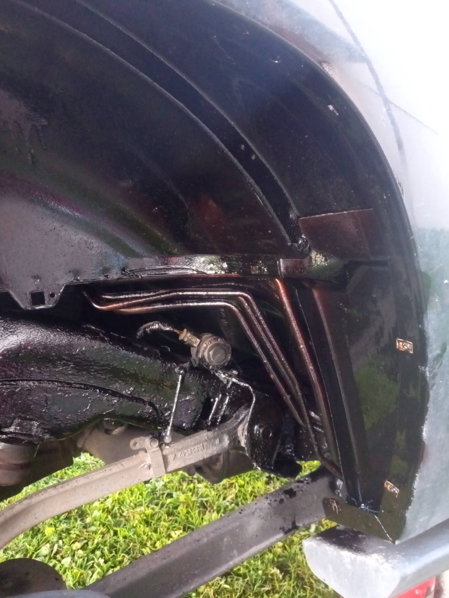

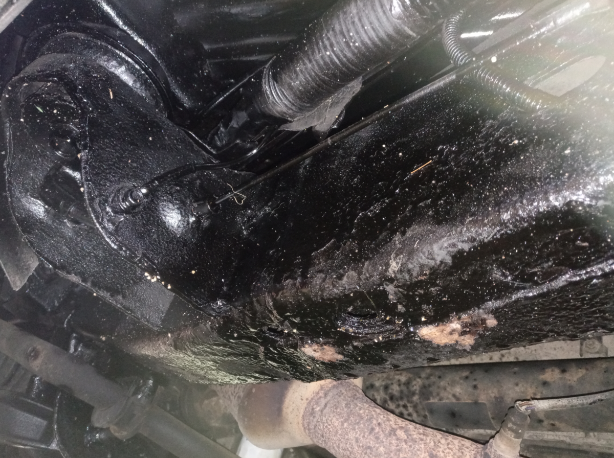

aarwiss Atrašyta Spalio 22, 2021 Dalintis Atrašyta Spalio 22, 2021 Oasakoki,koki marmala pūtei?😁 Nuoroda į pranešimą Dalintis kituose puslapiuose More sharing options...
miroslavasr Atrašyta Spalio 22, 2021 Autorius Dalintis Atrašyta Spalio 22, 2021 Standartiskai Nigrolas ir movylis. Tiek isore, tiek i skyles su ilgu slangu Nuoroda į pranešimą Dalintis kituose puslapiuose More sharing options...
aarwiss Atrašyta Spalio 25, 2021 Dalintis Atrašyta Spalio 25, 2021 2021-10-22 13:50, miroslavasr parašė: Standartiskai Nigrolas ir movylis. Tiek isore, tiek i skyles su ilgu slangu I skyles siūlau DinatrolML😉 Nuoroda į pranešimą Dalintis kituose puslapiuose More sharing options...
miroslavasr Atrašyta Spalio 25, 2021 Autorius Dalintis Atrašyta Spalio 25, 2021 prieš 12 valandų, aarwiss parašė: I skyles siūlau DinatrolML😉 Jokiu budu sito nenoriu. Geriau uz Nigrola, kuris isigeria i metala, nieko nera Jau turejau patirties su Dinitrolu su buvusiu Jeep Wj Kai naujas metalas ok, o jeigu yra rudziu tai geriau uz nigrola nezinau Del to nerizikuoju Nuoroda į pranešimą Dalintis kituose puslapiuose More sharing options...
aarwiss Atrašyta Spalio 26, 2021 Dalintis Atrašyta Spalio 26, 2021 prieš 16 valandų, miroslavasr parašė: Jokiu budu sito nenoriu. Geriau uz Nigrola, kuris isigeria i metala, nieko nera Jau turejau patirties su Dinitrolu su buvusiu Jeep Wj Kai naujas metalas ok, o jeigu yra rudziu tai geriau uz nigrola nezinau Del to nerizikuoju Kokios patirties? Ka naudojei? Nežinau...bet jau ne viena visi išmaudzisu Dinatrol ML jis skystas,puikiai pasiekia mikro itrūkimus, atsisluoksniavusi metalą,rūdis, po to bitukas+Nigrolis80/20 kazkur, bituka irgi jokiu budu ta lietuviška,jis nepatinka man,skilinėja, naudoju body arba dinatrol. Nuoroda į pranešimą Dalintis kituose puslapiuose More sharing options...
miroslavasr Atrašyta Spalio 26, 2021 Autorius Dalintis Atrašyta Spalio 26, 2021 Paprasciausias eksperimentas. Imerk aprudijusi metalo gabala i nigrola ir i Dinitrola. Taip kad gabalas kisotu. Pamatysi kaip isigeria nigrolas i metala ir kaip eis i virsu Dinatrol ML jis skystas,puikiai pasiekia mikro itrūkimus, atsisluoksniavusi metalą,rūdis - Panasiai ir rasoma ant bonkutes Vat viedoje Dinitrol butu ir pigiau ir efektyviau tiesiog skysta nigrola, kad isigertu o tada ant virsaus kazkas, kas sustingsta. O patirtis su Dinitrol ir buvo. Pirmiausiai brangiai(galvojant apie Nigrola), antra tai po Dinitrol sluoksniu rudijo sau smagiai P.S. Bet cia amzinas gincas kas geriau Nuoroda į pranešimą Dalintis kituose puslapiuose More sharing options...
aarwiss Atrašyta Spalio 27, 2021 Dalintis Atrašyta Spalio 27, 2021 prieš 15 valandų, miroslavasr parašė: Paprasciausias eksperimentas. Imerk aprudijusi metalo gabala i nigrola ir i Dinitrola. Taip kad gabalas kisotu. Pamatysi kaip isigeria nigrolas i metala ir kaip eis i virsu Dinatrol ML jis skystas,puikiai pasiekia mikro itrūkimus, atsisluoksniavusi metalą,rūdis - Panasiai ir rasoma ant bonkutes Vat viedoje Dinitrol butu ir pigiau ir efektyviau tiesiog skysta nigrola, kad isigertu o tada ant virsaus kazkas, kas sustingsta. O patirtis su Dinitrol ir buvo. Pirmiausiai brangiai(galvojant apie Nigrola), antra tai po Dinitrol sluoksniu rudijo sau smagiai P.S. Bet cia amzinas gincas kas geriau Net nesu skaites atiketes😂 ant tiek matyt šventai juo tikiu kad pats kaip reklamoi😂 as juo istepu ML pvz pervirintą dugną iš vidaus,palieku per naktį, kad susigertu i mikroitrukimus, ar tai virinimi siūles ar kur skarda ant skardos ...ir tada bituko/nigrolio mišiniu. Jei naudoti tik nigroli ir ant jo kilimus tai pats supeanti kur nigrolis susigers😁 Isorėje vien nigrolis irgi neisivaizduoju, turbut ant kiemo trinkeliu nelaikai masinos😂 o vat su tuo minėtu movaliu ar moviliu kaip jis ten neteko net rankuose laikyti, nirs gaaal ta stikliniam buteli senoini teko😁 Nuoroda į pranešimą Dalintis kituose puslapiuose More sharing options...
RICISM Atrašyta Spalio 27, 2021 Dalintis Atrašyta Spalio 27, 2021 O kaip dengei, nigrolas poto movilis, ar maišai juos ir tada purški? Nuoroda į pranešimą Dalintis kituose puslapiuose More sharing options...
miroslavasr Atrašyta Spalio 28, 2021 Autorius Dalintis Atrašyta Spalio 28, 2021 2021-10-27 12:10, aarwiss parašė: Net nesu skaites atiketes😂 ant tiek matyt šventai juo tikiu kad pats kaip reklamoi😂 as juo istepu ML pvz pervirintą dugną iš vidaus,palieku per naktį, kad susigertu i mikroitrukimus, ar tai virinimi siūles ar kur skarda ant skardos ...ir tada bituko/nigrolio mišiniu. Jei naudoti tik nigroli ir ant jo kilimus tai pats supeanti kur nigrolis susigers😁 Isorėje vien nigrolis irgi neisivaizduoju, turbut ant kiemo trinkeliu nelaikai masinos😂 o vat su tuo minėtu movaliu ar moviliu kaip jis ten neteko net rankuose laikyti, nirs gaaal ta stikliniam buteli senoini teko😁 Nesusikalbejome del - "Jei naudoti tik nigroli ir ant jo kilimus tai pats supeanti kur nigrolis susigers😁" Kalbant apie vidu, turiu omenyje i slenkscius, i rema/lanzeronus Nuoroda į pranešimą Dalintis kituose puslapiuose More sharing options...
miroslavasr Atrašyta Spalio 28, 2021 Autorius Dalintis Atrašyta Spalio 28, 2021 2021-10-27 16:21, RICISM parašė: O kaip dengei, nigrolas poto movilis, ar maišai juos ir tada purški? Visada kiek save pamenu purskiu(gerai purskiu ;)) pradzioje vien Nigrola. Taip ant pliteliu veliau lieka kaip AARWISS sake Palaukiu kol isigeria, nubega kur nepasiekia is karto ir antra karta jau Nigrolas su Movilis sumaisius P.S. Taip visi suprantame, kad jeigu visureigi pakelsi, su "gerais" ratais... Tai slenksciu Nigrolas su Moviliu neapsaugos. Tada kaip velgi sake AARWISS, naudoti tipo kazka kaip bitukas(kuris nekieteja kaip plastmase o lieka guminiu). Arba jau uz "brangiau" kazka tipo RAPTOR(ivairiu ju dabar atsirado) Mano siuo atveju specialiai ieskojau, kad butu automatiniai slenksciai. Tikrai gera apsauga. 1 Nuoroda į pranešimą Dalintis kituose puslapiuose More sharing options...

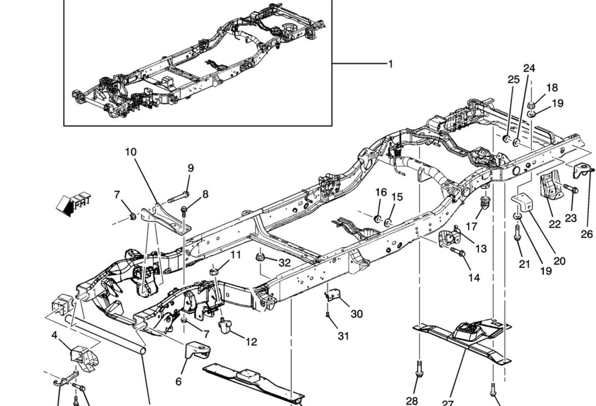

miroslavasr Atrašyta Spalio 28, 2021 Autorius Dalintis Atrašyta Spalio 28, 2021 Kol ruosiamasi sekantiems pakeitimams, daugiau informacijos apie masina. Tiesiog kad liktu ir kazkam gal pravers. Cadillac Escaladel surenkamas ant GMT900 platformos, kuri gyvavo 2007-2014 metais Toje pacioje platformoje ir Chevrolet Silverado, GMC Sierra, Chevrolet Tahoe, GMC Yukon, Chevrolet Suburban ir Chevrolet Avalanche. Konkreciai Cadillac Escalade ESV turi platforma GMT930 Nuoroda į pranešimą Dalintis kituose puslapiuose More sharing options...
