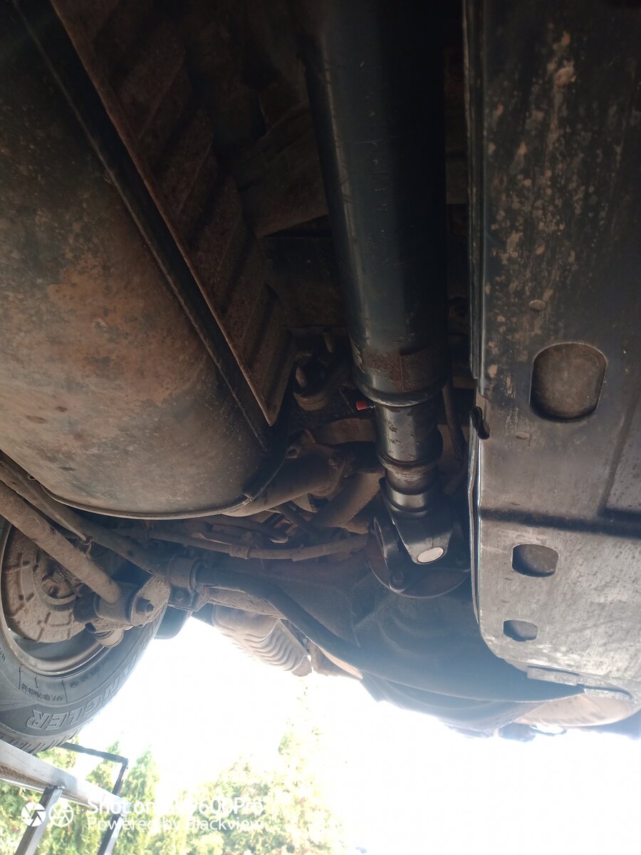

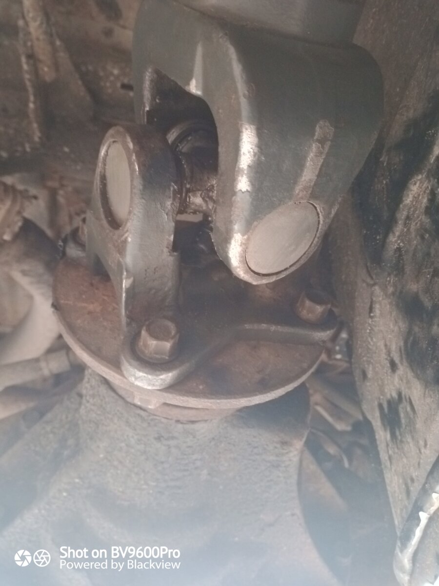

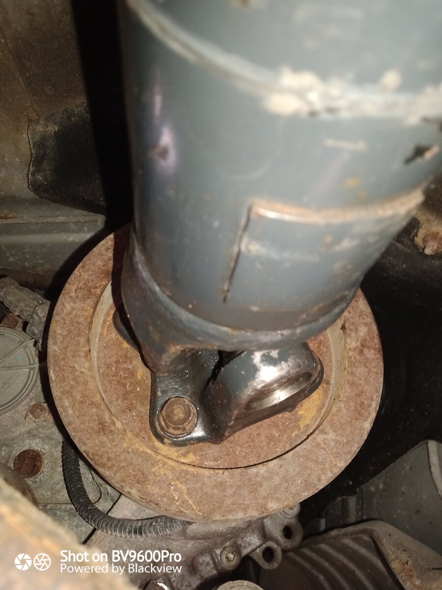

aarwiss 2 Posted March 13, 2020 2020-03-12 12:15, banginis parašė: As deciau toki kos yra, pasukciau uz rato ir paziureciau kaip sukasi, jei ytarciau kad kreivas gal tada nereikia ir kryzmiu jam keist... Pakeičiau kryžmes, bededant kardana pradėjau galvoti kad jo šličai turėtų būti ne prie tilto o prie razdatkes(taip ir jeep xj buvo) atvirkšciai neuždėsi nes angaliai kur tvirtinasi kryžmes ir prisisuk prie tilto/razdatkes skirtingi. Bekeiciant kryzmes 100% jų nesukeiciau, ir 100% taip ir buvo,matosi zymės bei pats su markeriu žimėjausi. Paskambinus vienam turėtojui tokio modelio, taip pat sako kad slicai arciau razdatkes turi būti.. ar nebus voketis dėl to ir pardaves kad niekas galų neatkapstė, o kazkas keičiant kryzmes sumaine angalius... Tik perdedant angalius klausimas kaip turi suktis nes jie vartosi dvejopai...yr mincių kokių? Kažkada per miglą atsimenu Dede Klevas buvo video idėjes pamokancia kaip kardanas turi stovėt...dabar taip sudėtas(foto) kaip ir nusipirkau, vibruoja kaip ir vibraves Quote Share this post Link to post Share on other sites
