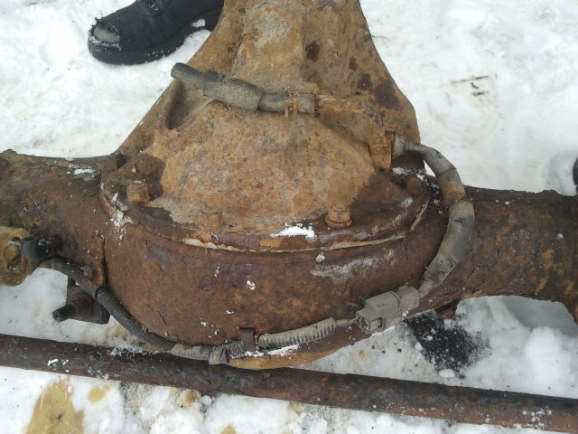

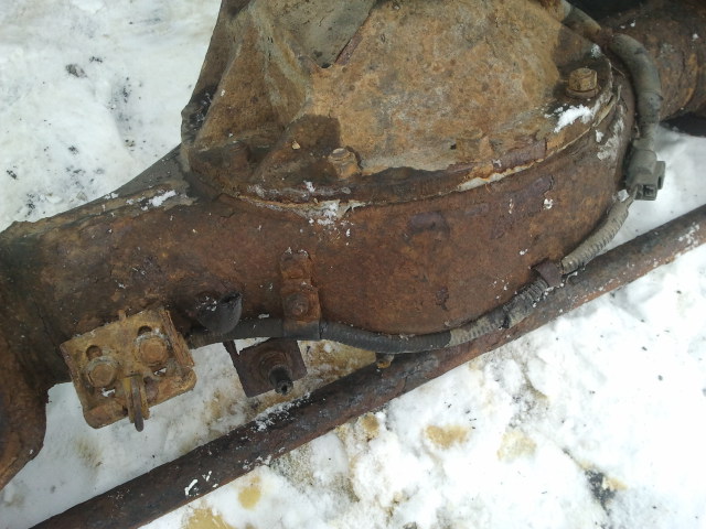

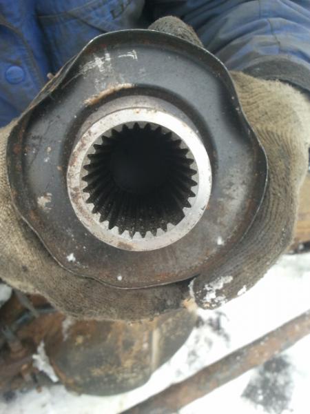

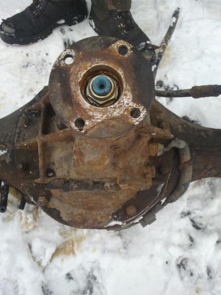

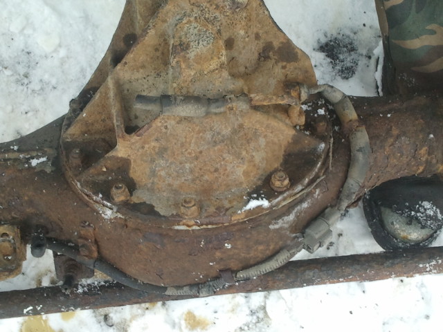

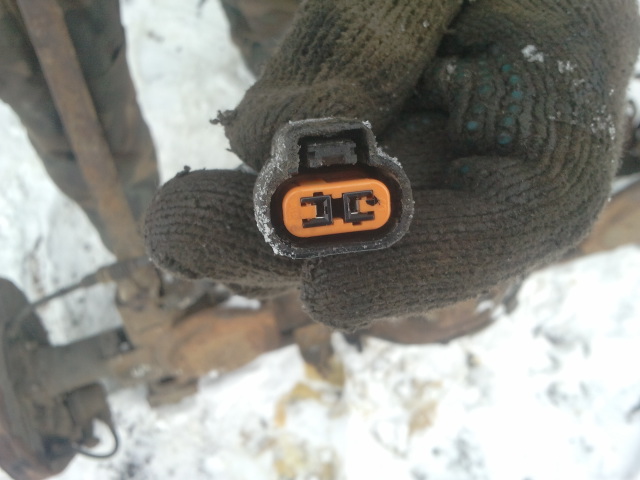

3 foto kiek izvelgiu ten yra laidai ir slangelis ant uodegos tai ir yra super selektinis tiltas(apie tas dvi ataugas, fiske ir vamzdeli as tau ir sakiau telefonu)

sveiki, reikia pagabos. Ar pagal foto galima pasakyti ar sis tiltas yra su blokiruote (tiltas nuo MPII Super select).
Visa tilta desi ar tik blokiruote lupsi ir pas save bandysi grust ? Jai ne paslatis kiek kainuos sitas malonumas ? Noretusi ir man blokiruotes bet pirma padangas imsiu paskiau gerve ir tada jau blokiruote.
i savo tilta desiu blkuota reduktoriu, bet kadangi skiriasi perdavimas tai reikes sukeisti pagrindini dantrati (ant blokuoto uzdeti savo tai pat ir su chvastavyka sukeisti). visas tiltas 500 Lt plius darbai kaina. Redagavo skrajojantis_olandas
