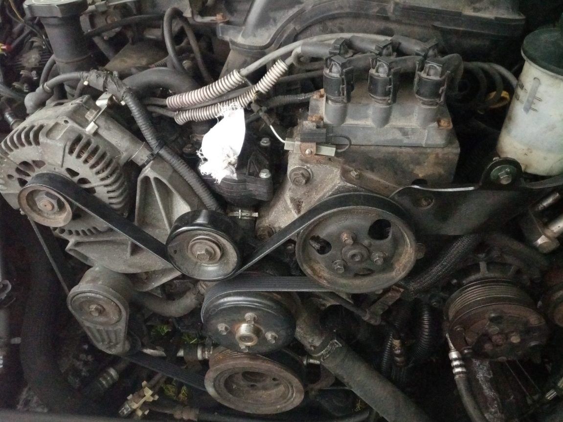

miroslavasr Atrašyta Birželio 6, 2020 Autorius Dalintis Atrašyta Birželio 6, 2020 Taigi. Masina jau 5 metai. Bekeleje nebuvo tik taip miskas ir panasiai. Problemu nebuvo. Per ta laika pakeiciau priekinius sarnirus, priekinius ratu guolius ir buvo vairo koloneles remontas nes pradejo leisti tepala. Atejo laikas keisti variklio grandines nes ~350 000 km ir garsas, kuris priverte i grandiniu keitima paziureti rimciau Grandiniu komplektas su krumpleraciais, itempejais 80Eur + siuntimas. Darbu eiga siek tiek veliau. Nuoroda į pranešimą Dalintis kituose puslapiuose More sharing options...

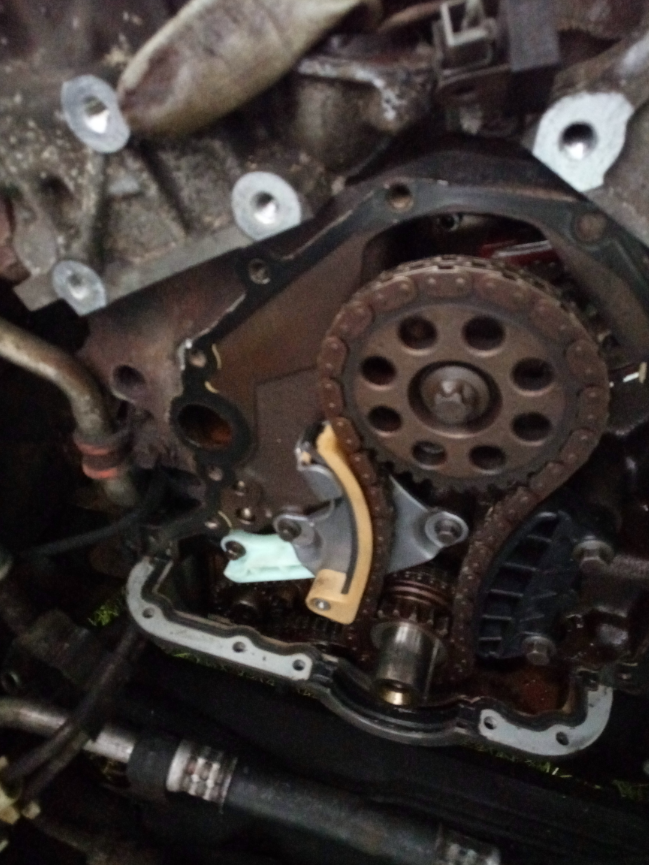

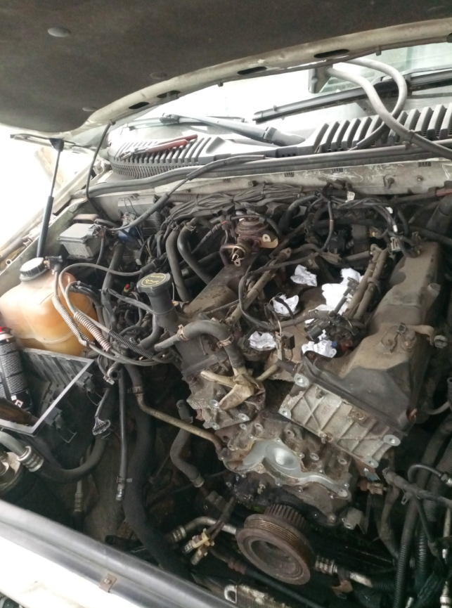

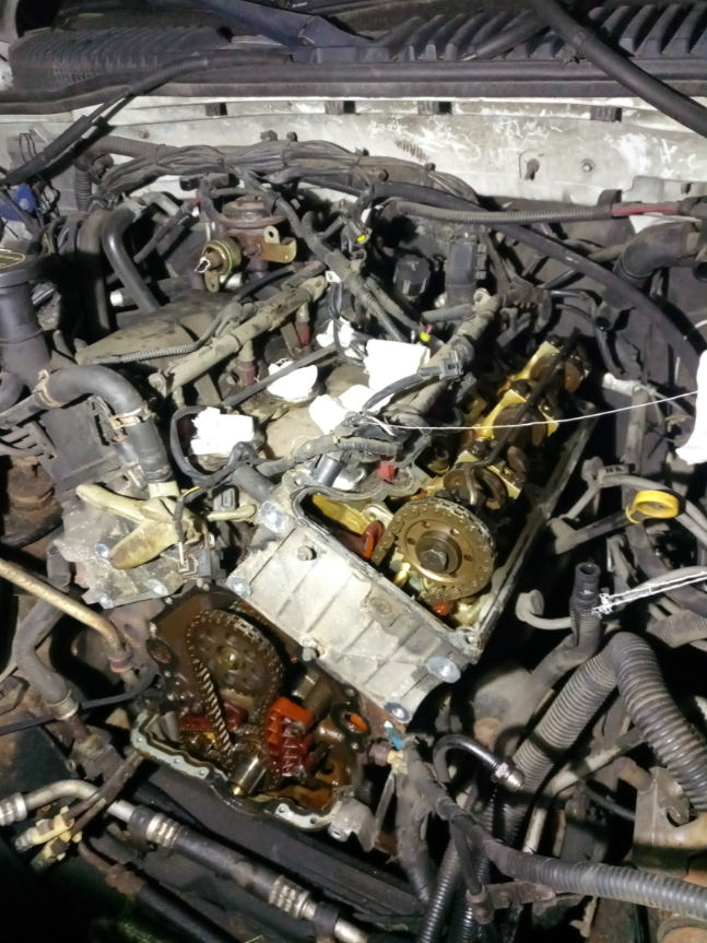

miroslavasr Atrašyta Birželio 6, 2020 Autorius Dalintis Atrašyta Birželio 6, 2020 Dar apie varikli.... Galima padekoti vokieciams uz nuostabu variklio dizaina kai 3 grandines priekije ir 1 gale.... Remontas tik padejus varikli ant stalo (del grandines gale) Arba yra galimybe ja pakeisti nuemus galvute... Kadangi garsas priekyje, nuspresta isrinkti priekine dali ir paziureti kas gi ten tokio. Darbo detaliu nuotrauku nera bet del bendro vaizdo manau uzteks:) Isrinkimas: Nuoroda į pranešimą Dalintis kituose puslapiuose More sharing options...

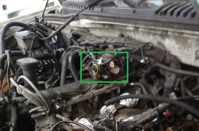

miroslavasr Atrašyta Birželio 6, 2020 Autorius Dalintis Atrašyta Birželio 6, 2020 Problema pasirodo buvo su centrine grandine ir jos itempejais. Itempejai sudrozti, vienas visiskai ir istempta grandine. Kitos dvi grandines buvo idealios busenos. Bet kadangi jau viskas isrinkta, pakeiciau dvi grandines(centrine ir i paskirstymo velena) su itempejais(hidrauliniai itempejai irgi pakeisti). P.S. Jeigu keisti maza grandine, kuri nuotruakoje is kaires, reikia nuimti dar dugnyne. Nuoroda į pranešimą Dalintis kituose puslapiuose More sharing options...

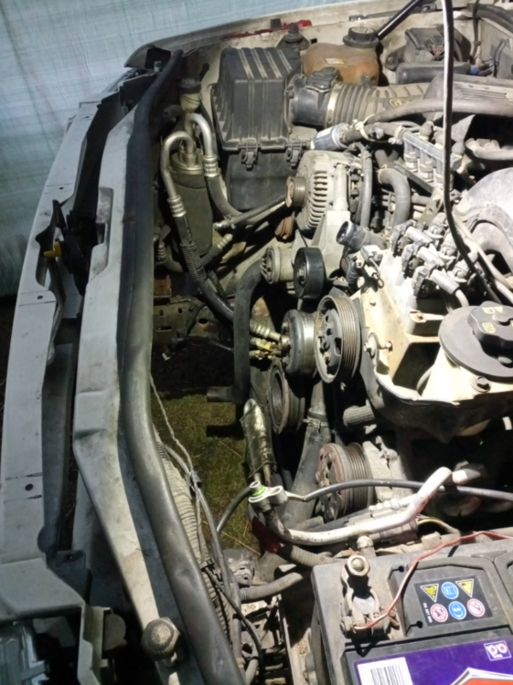

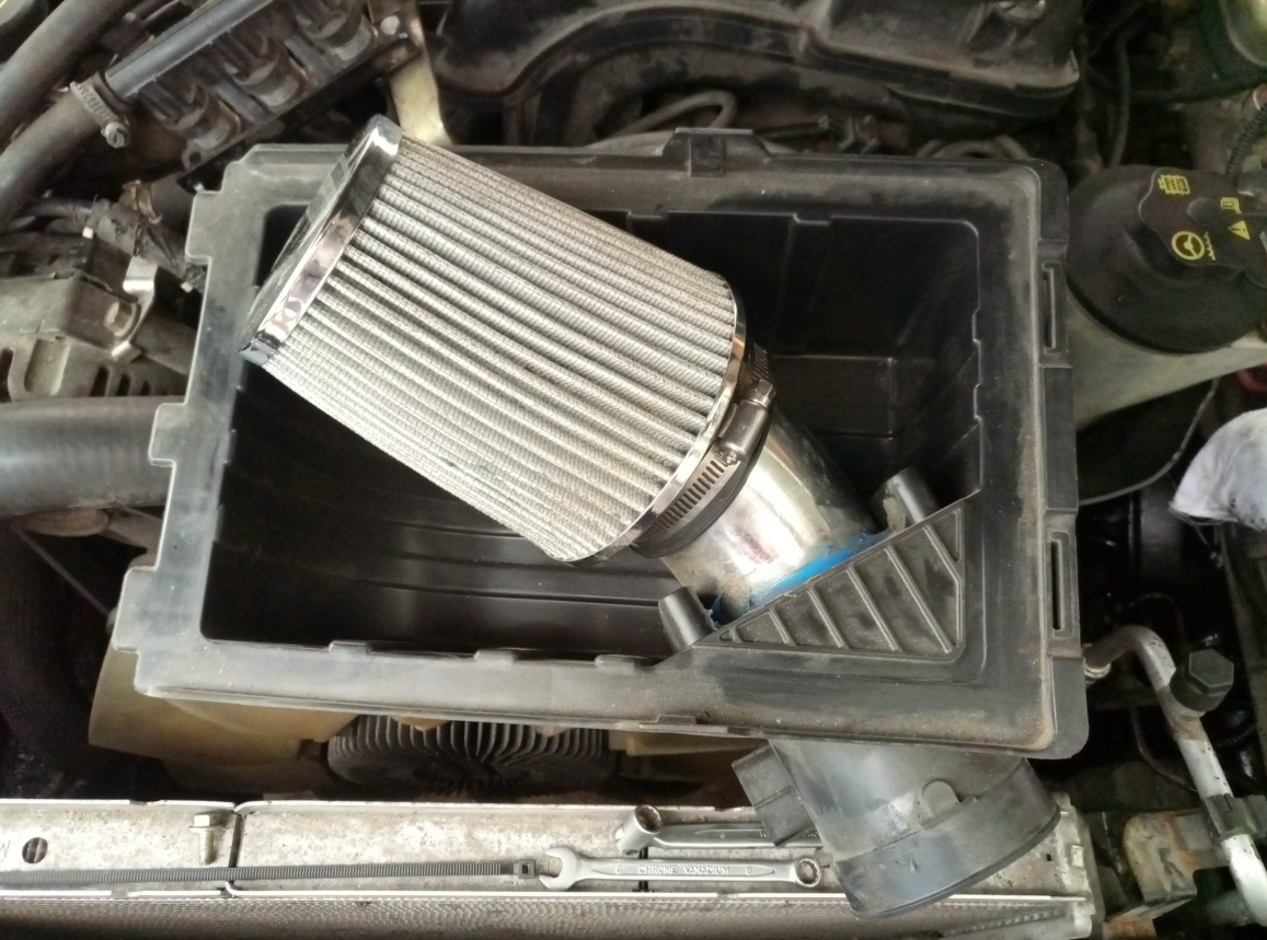

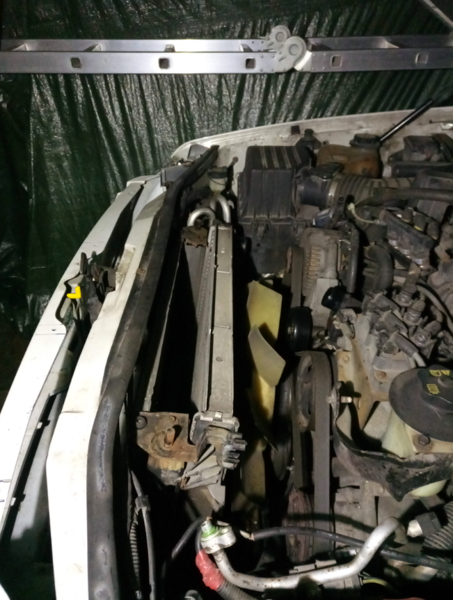

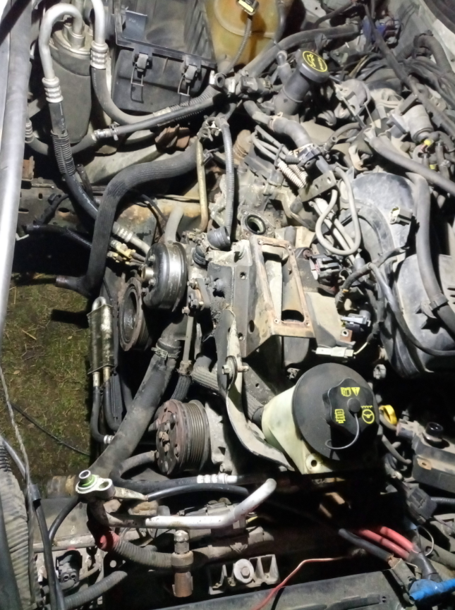

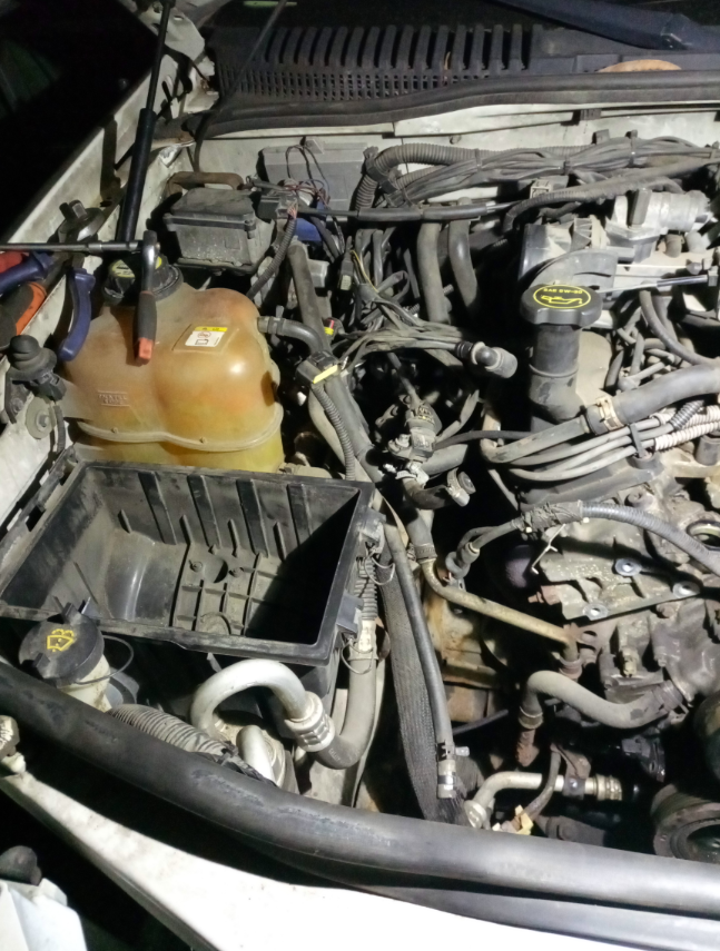

miroslavasr Atrašyta Birželio 6, 2020 Autorius Dalintis Atrašyta Birželio 6, 2020 (redaguota) Surenkant buvo kai kas pakeista. Kadangi kondiskes nenaudoju, nuemiau ir dirza nuo jos. Idejau trumpesni kaip matosi foto. Galiausiai ir pati kondiskes kompresoriu nuemiau. Idejau konusini filtra bet ne isoreje o sukisant i originalia dezute. Nupjautas EGR vamzdis, kuris eina i kolektoriu. Labiau del to, kad jis neleidzia nuimti kolektoriaus o nuimti visa buvo neimanoma nes varztai priaugo ir neatsisuko nei sildant nei saldant o nulauzti nesinorejo. Redagavo Birželio 6, 2020 miroslavasr Nuoroda į pranešimą Dalintis kituose puslapiuose More sharing options...

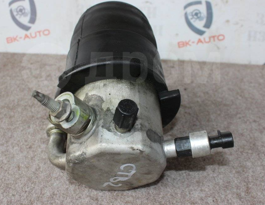

miroslavasr Atrašyta Birželio 25, 2020 Autorius Dalintis Atrašyta Birželio 25, 2020 2020-06-23 19:25, GiedriusZ parašė: na supratau, mano vakar kaip tik užklinijo siurblio škivas, ardysiu žiurėsiu ar remontuojamas. galvoju gal visas siurblys tiktų , pas mane kažkodėl sistemoi perdidelis slėgis, tai galvojau gal užsikišęs radiatorius ir necirkuliuoja gerai freonas. O nebus taip, kad slegis perdielis del sito: Nuoroda į pranešimą Dalintis kituose puslapiuose More sharing options...
miroslavasr Atrašyta Birželio 25, 2020 Autorius Dalintis Atrašyta Birželio 25, 2020 Daznai del jo gedimo, uzsikisimo, slegis aukstesnis Nuoroda į pranešimą Dalintis kituose puslapiuose More sharing options...
GiedriusZ Atrašyta Birželio 25, 2020 Dalintis Atrašyta Birželio 25, 2020 na kondicionieriuse nesu specas tai sunku pasakyti, o gal žinai kaip nustatyti ar jame problema? Nuoroda į pranešimą Dalintis kituose puslapiuose More sharing options...
miroslavasr Atrašyta Birželio 28, 2020 Autorius Dalintis Atrašyta Birželio 28, 2020 2020-06-25 11:14, GiedriusZ parašė: na kondicionieriuse nesu specas tai sunku pasakyti, o gal žinai kaip nustatyti ar jame problema? Vienas slangas eina i ji nuo kompresoriaus, kitas nuo jo i radiatoriu. Ijunk kondiske(pvz ryte kai atsalus masina) ir rankomis patikrink ar slangai i ji ir is jo vienodai sila. Jeigu taip, tai problema kitur. Jeigu ne tai problema jame ir dazniausiai uzsikisa Nuoroda į pranešimą Dalintis kituose puslapiuose More sharing options...

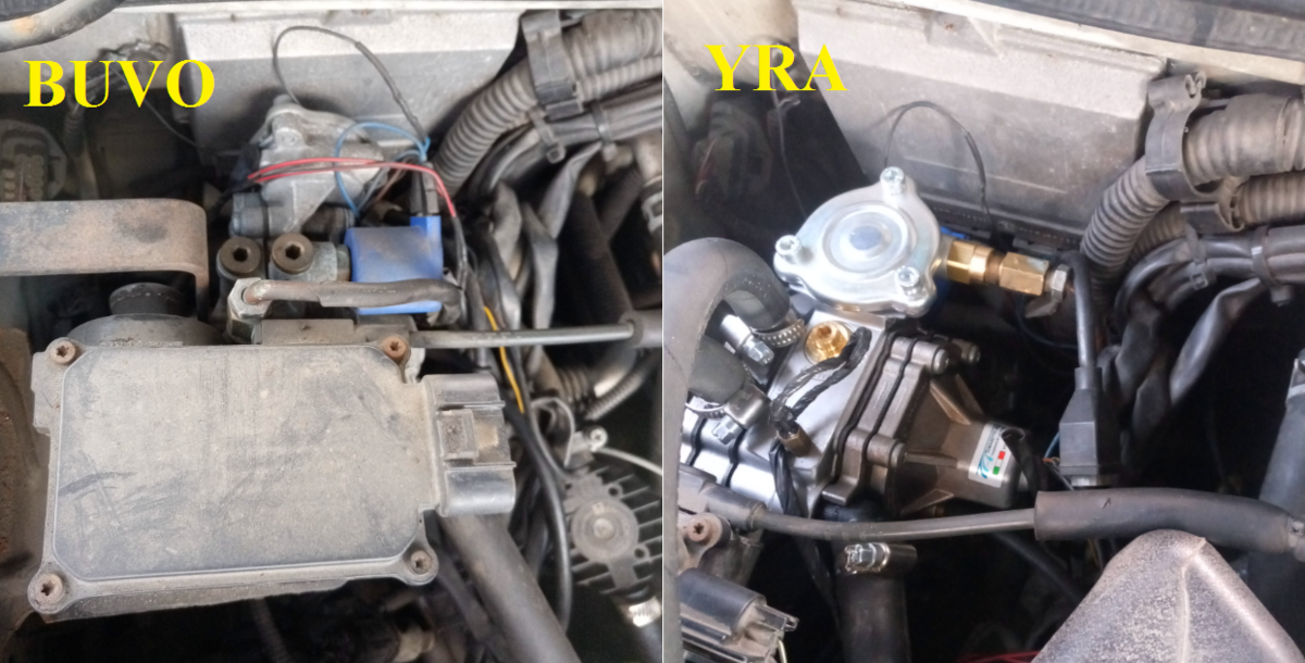

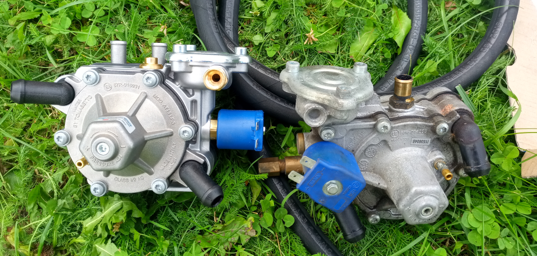

miroslavasr Atrašyta Rugpjūčio 9, 2020 Autorius Dalintis Atrašyta Rugpjūčio 9, 2020 Pasibaige neseniai keistas duju reduktorius... Spaidimas sokineja nuo 1.9 iki 0.9, ant aukstu apsuku visai nepakanka... Buvo toks: Pagalvojau, kad reikia visgi galingesnio ir nusipirkau toki: 365P tikrai turi uztekti Naujas/Senas Jau korpuse du isejimai i dvi purkstuku rampas. Buvo su voztuvu. Temperaturos daviklis nuo senojo, visi sujungimai ir montavimas tiko, net perdarineti nereikejo. Bendras vaizdas dabar: Reguliavimas tik pradinis - Autokalibravimas, min. spaudimo pasirinkimas, perjungimo temp palikau 45C ir dar ijungiau uzvedima ant duju jeigu virs 45C. Patikrinau, vaziuoja smagiai, spaudimas nuolat 1.58-1.59 nesvarbu kaip spaudziu akseleratoriu. Savaites begyje bandysiu detalu reguliavima atlikti: Detali korta, koregavimas pagal reduktoriaus temperatura, duju spaudima. Nuoroda į pranešimą Dalintis kituose puslapiuose More sharing options...

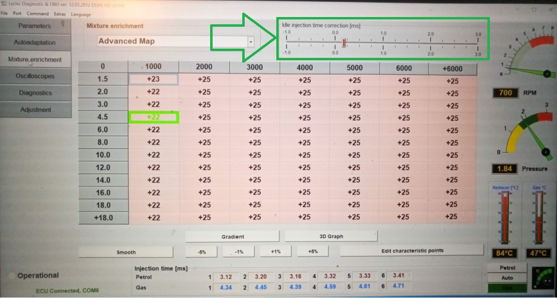

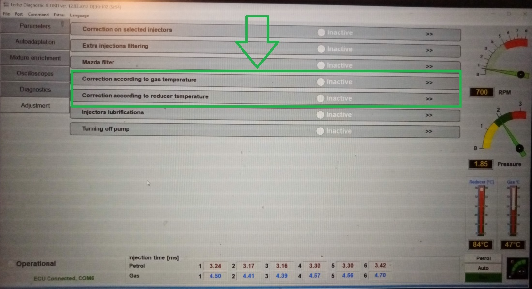

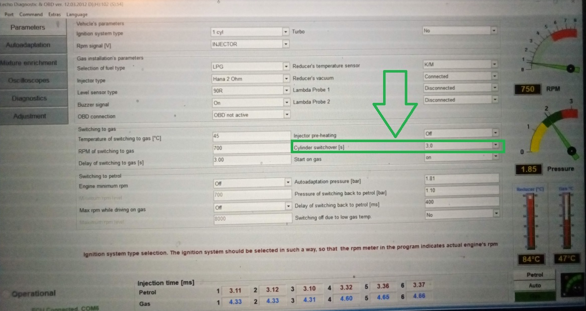

miroslavasr Atrašyta Rugpjūčio 16, 2020 Autorius Dalintis Atrašyta Rugpjūčio 16, 2020 Praejo savate su nauju duju reduktoriumi. Per ta laika pakeiciau duju purkstuku isijungimo laika. Tai yra tarpas tarp ju isijungimo. Pailginau nuo 1 sekundes iki 3 sekundziu. Priezastis - dreba variklis persijungimo metu. Neuztenka 1 sekundes konkreciai mano atveju Korta po autokalibravimo atrodo taip (pamazinau tik ipurskimo laika ant laisvuju po autokalibravimo): Plius neijungta korekcija pagal duju temperatura ir duju reduktoriaus temperatura: Nuoroda į pranešimą Dalintis kituose puslapiuose More sharing options...
