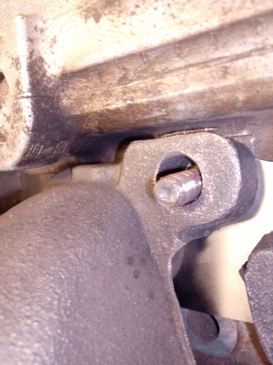

tai va ble :D su europiniais motorais dar taip nebuvau susidūręs. kad varžtai taip nutrukinėtų. Aišku neremontuoju aš jų kasdiena, tik tiek kiek pačiam reikia. Dabar iš sportinio intereso  išsukinėsiu tuos varžtus, o paskui matysiu ar tą patį motorą tvarkyti ar ieškoti donoro. Bet labai jau noras yra iš USA susirasti V8 5,3ltr donorą :D vietoje I6, na bet matysim kaip viskas susidėlios

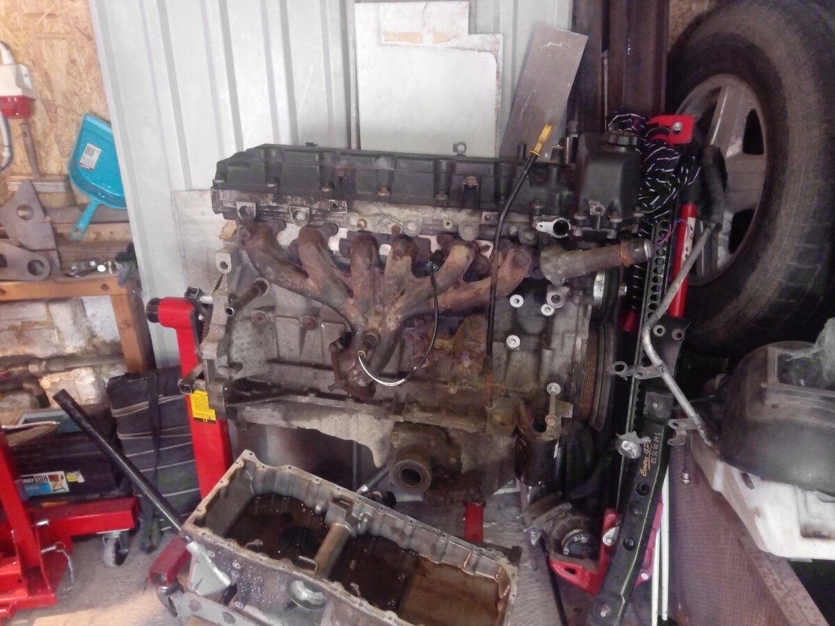

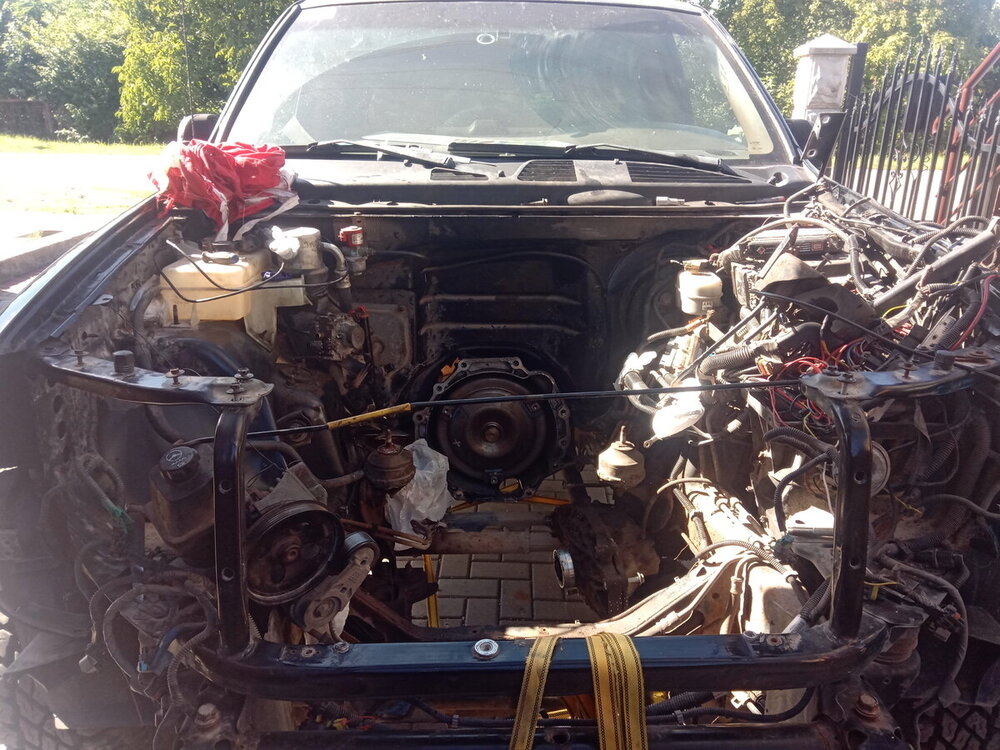

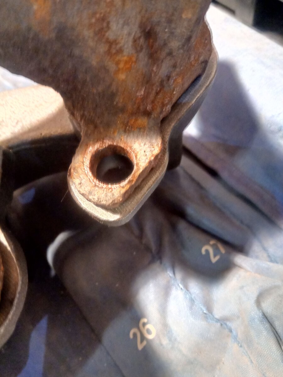

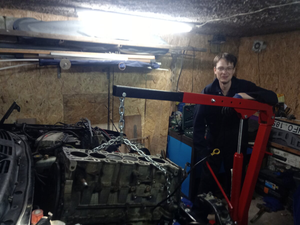

Na ka darbai po truputi juda,. Variklį išlupom lauk. Donoras irgi surastas ir parsigabentas laukia kamputyje savo eilės. Užkurti nebuvo kaip, tai pasitikėjom broliuko latvio kalbomis, kad geras veikiantis buvo variklis ir surizikavau nupirkti. Nes pasirinkimų daug kaip ir nėra :). Reikės tik dar paruošti ji prieš dedant. Sukeisti karterius vietomis nuo senojo variklio. nes šitam nulužus viena dėžės prisukimo ausis. Nusukus karterį jau pamatysiu turbūt to ko nenoriu :D paklibinus švaistiklius. Reikia dar pakeisti išmetimo kolektoriaus tarpinę, gal ir visą kolektorių užsisakyti naują. ir priekis variklio apsitepalavęs, tai žinok dabar ar nuo kokio vairo stiprintuvo apsitaškę, bet greičiausiai reikės pasikeisti priekinį alkūninio salnyką.

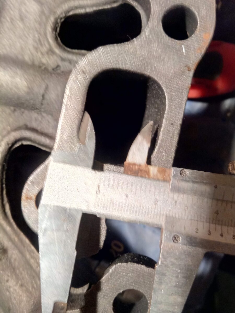

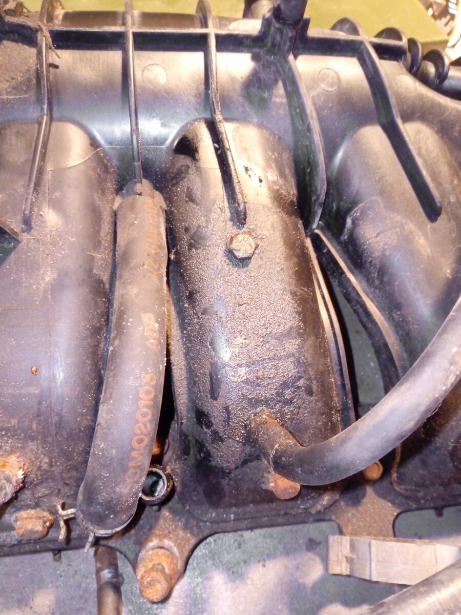

problema naujame išmetimo kolektoriuje, gamintojas nepagailėjo metalo gamindamas, ko pasekoje, kolektorius negula gražiai į savo vietą ir neprisispaudžia, teko apipjaustyti.IMG_20201220_164231_5.thumb.jpg.190ce014e16c643f8b80402e1085d35a.jpg
matosi kur spaudėsi neapipjaustytas kolektorius, kažkaip net netoptelėjo mintis dedant naują daiktą jį sulyginti su senu. uždėjus pradžioje atrodė kaip ir guli gražiai labia ir neapžirinėjau. Pasirodo be reikalo.
o tiek skiriasi naujo ir seno išmetimo kolektoriaus anga, gerai, kad ne į mažesnę pusę :)

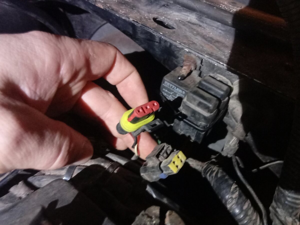

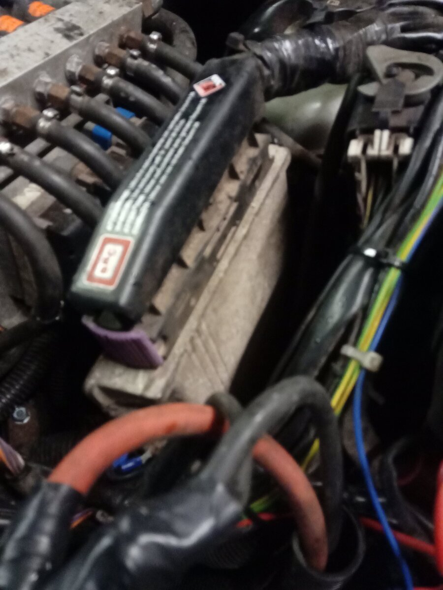

tiesa dar nedirba ant dujų, nejungia dujų visiškai. reikės patikrinti visus laidus gal kas kur nutrūkę. O gal kas susidūrėti ir žinot ką reiškia toks mirksėjimas dujų perjungėjo, ka stoviant dujų?

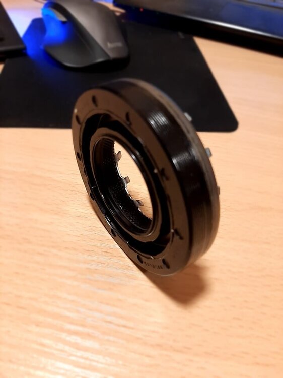

per 3,5 dienos iš USA atkeliavo priekinio reduktoriaus pusašio
salnikas, taip greitai dar niekada nebuvo, o dar šventinis laikotarpis. Ką reikės bandyti įsivaryti mašiną į garažą jeigu tilps :D

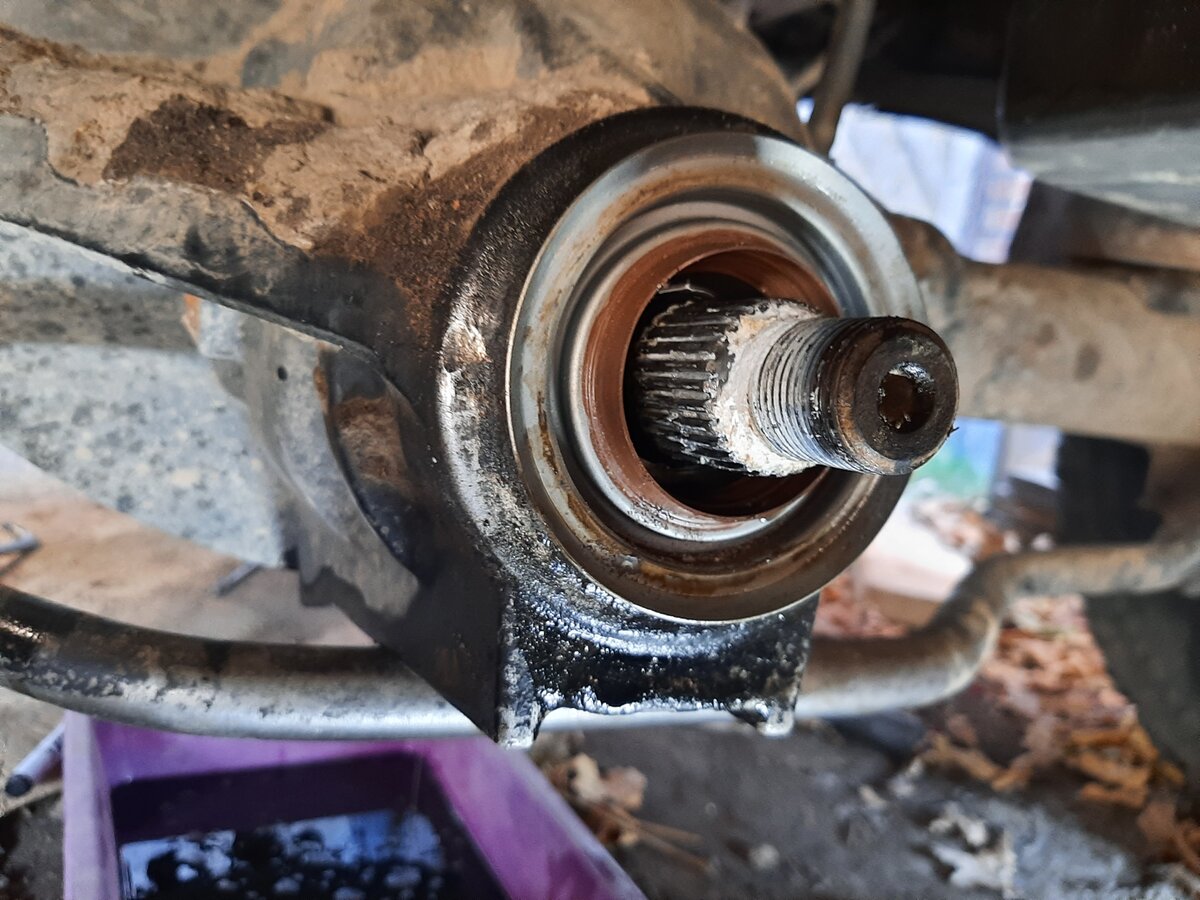

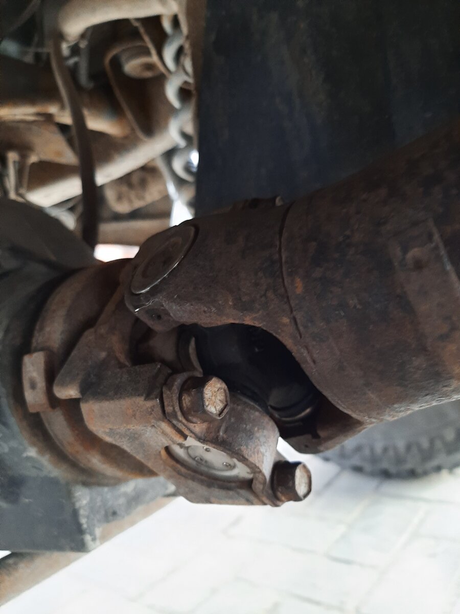

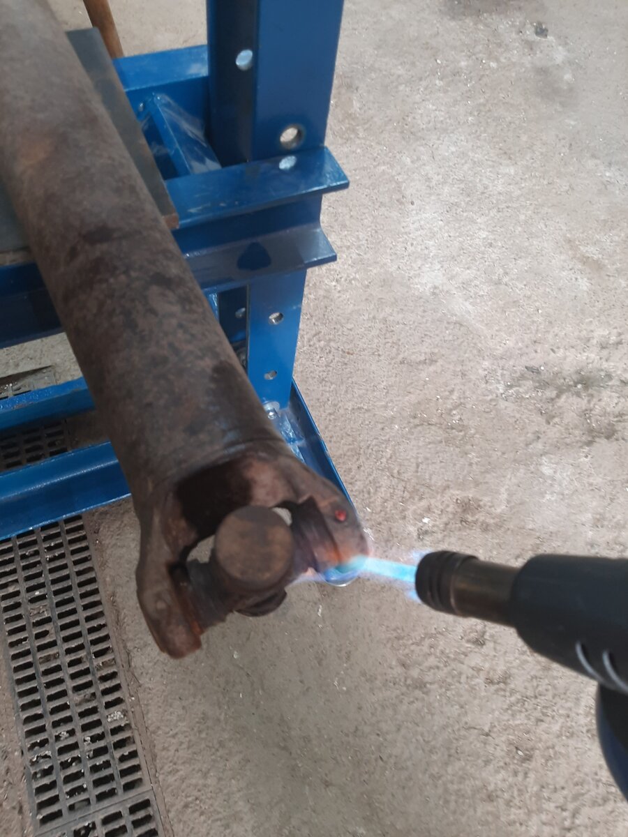

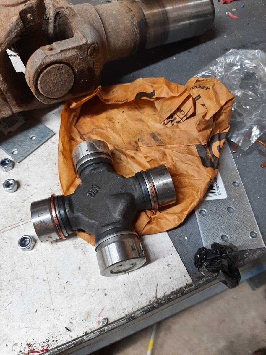

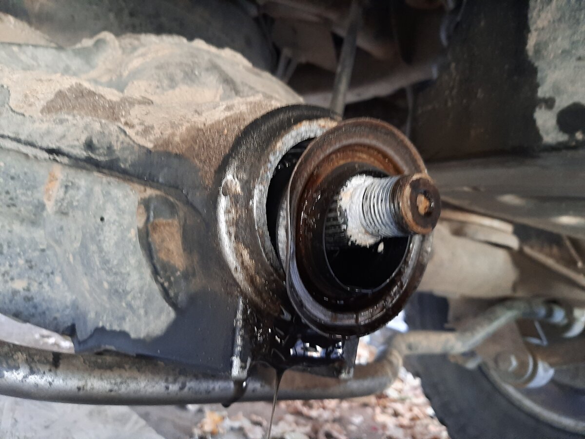

Šiek tiek einamų remontų. pradžioje pradėjo varvėti tepalas per galinį reduktorių, tai pakeistas galinis salnikas. O neužilgo atsirado keisti garsai pradžioje pradėjo girgždėti, paskui keisti metaliniai garsai iš galo tarsi temptum iš paskos metalinių skarbonkių prisirišęs. Iš pradžių galvojau, kad stabdžių skardelės, ar apsauginė disko skarda kažkur liečiasi ir groja. Bet keista buvo, kad garsas reguoja į apkrovą, duodi gazo ir stiprėja, atsirandaa, atleidi ir dingsta. Pirmiausia kol buvo silpnas garsas itariau tas supuvusias stabdžių disko apsaugines skardas, gal vibruoja ir liečiasi prie disko, bet išlups jas nes taip ar taip supuvę, niekas nepasikeitė. paskui pakėlus mašina ir sukiojant ratus atradau, kad kardano kryžmė. tai pakeista ir ji.
naujas salnikas jau savo vietoje

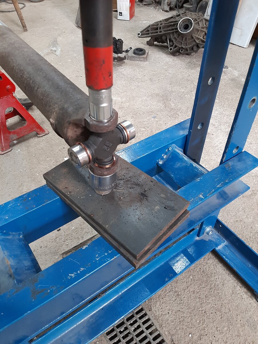

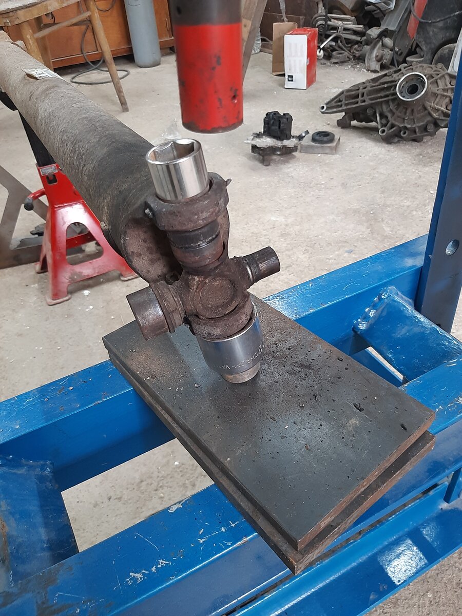

originaliai kryžmė stovi fiksuota viduje esančiais kaproniniais žiedais, todėl reikia atkaitinti kad lengviau išsipresuotų iš kardano
paskui po presu ir išoko iš savo vietos, bet išoko taip momentaliai gavo įtempimą tip pokšt ir išoko, gal mažokai kaitinau. bet kaitinat tas kaproninis žiedas išsilydė ir išėjo per skylutes.
nauja paruošta , nauja kryžmė jau su fiksaciniais žiedais iš vidinės pusės.
po presu ir bus galima sumontuoti
ir jau galim važiuoti :)

tai va pradžiai net minčių nebuvo žiūrėti kardano, bet kai jau skardos garsas pradėjo keistis į metalo, tada jau ne tik aplink ratus pradėjau ieškoti. nors kol buvo skardos garsas pakėlus su domkratų ir sukiojant rata , nuo kardano garsas dar nelabai ir sklido. Aišku turint keltuvą pakėlus visą mašiną ir užkurtai mašinai įjungus draivą manau būtu tada pasigirdę.
