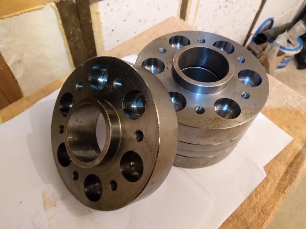

GiedriusZ Atrašyta Vasario 19, 2019 Autorius Dalintis Atrašyta Vasario 19, 2019 va jau laukia vienas upgreidas , eis kartu su didesniais ratais Nuoroda į pranešimą Dalintis kituose puslapiuose More sharing options...
aviečius Atrašyta Vasario 19, 2019 Dalintis Atrašyta Vasario 19, 2019 Tai dabar ir guolius dažnai keisi Nuoroda į pranešimą Dalintis kituose puslapiuose More sharing options...
GiedriusZ Atrašyta Vasario 19, 2019 Autorius Dalintis Atrašyta Vasario 19, 2019 tai va su ratlankiais bėda , o jei ratlankiai bus su didesniu išnešimu tai guoliam irgi apkrova jau didesnė, aišku svorio mažiau . Dėl hidro sankabos remonto nesidomėjau. tiesiog išmečiau ir tiek. tuo metu man gavosi pigiausias remontas , nes ieškoti senos tai loteriją. siūstis iš USA pigiausas variantas apie 90-100eu. Tai šrote paėmiau ventiliatorius už 20eu, dar daviklis 6 eu flanšas davikliui 14 , dar laikikliukai visokie 3-7 eu na plius pačio darbas diena garažė. Ir kas labiausiai man patinka atsivedžiau papildomai laidą ir jungiklį į saloną kad galėčiau esant reikalui pats įsijungti ventiliatorius :DTai dabar ir guolius dažnai keisi . Nors aš irgi apie tokį upgreidą galvojau, jau vien dėlto, kad ratlankių pasirinkimas būtų, nes prie dabartinių išmierų (6×127) kainos nuo 300 €/vnt. prasideda.O ta hidro sankaba neremontuojama ? Nuoroda į pranešimą Dalintis kituose puslapiuose More sharing options...
