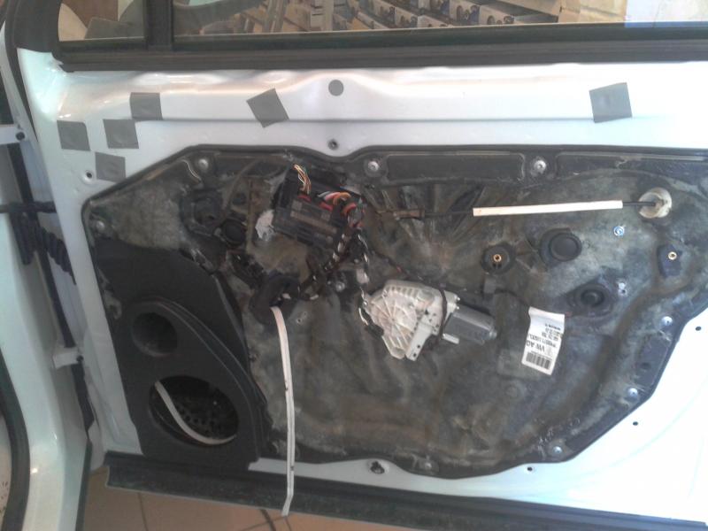

shemis Sukurta Rugpjūčio 8, 2015 Dalintis Sukurta Rugpjūčio 8, 2015 Nusprendžiau sukiurti temą 4x4 visureigių tobulinimo srityje. Aišku ne tiek pravažumo, o labiau komforto srityje. Štai taip atrodantį automobilį modernizuoju gamyklinę garso įrangos sistemą. Nuoroda į pranešimą Dalintis kituose puslapiuose More sharing options...

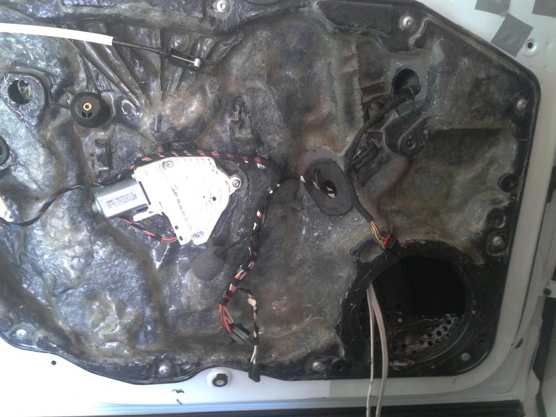

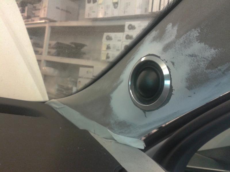

shemis Atrašyta Rugpjūčio 8, 2015 Autorius Dalintis Atrašyta Rugpjūčio 8, 2015 Pradedam nuo sunkiausio darbo- priekis. kilo daug klausimų kaip maksimaliai išspresti vibracijų problemas, daug įvairių nuomonių išklausėme ir nusprendėme daryt savaip. Nuoroda į pranešimą Dalintis kituose puslapiuose More sharing options...

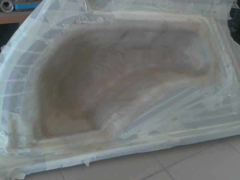

shemis Atrašyta Rugpjūčio 8, 2015 Autorius Dalintis Atrašyta Rugpjūčio 8, 2015 o vėliau dar šiek tiek 'pagalvojome' =] Nuoroda į pranešimą Dalintis kituose puslapiuose More sharing options...

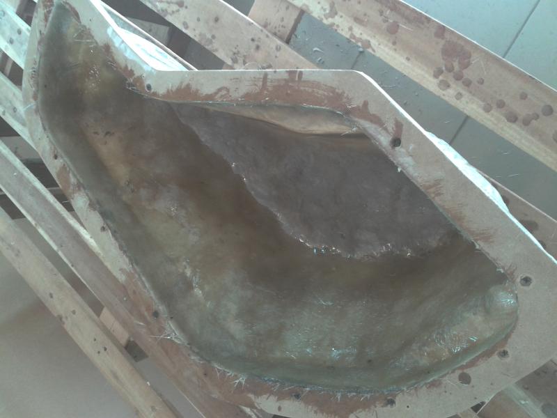

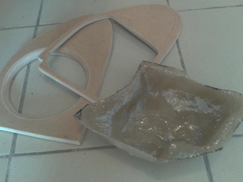

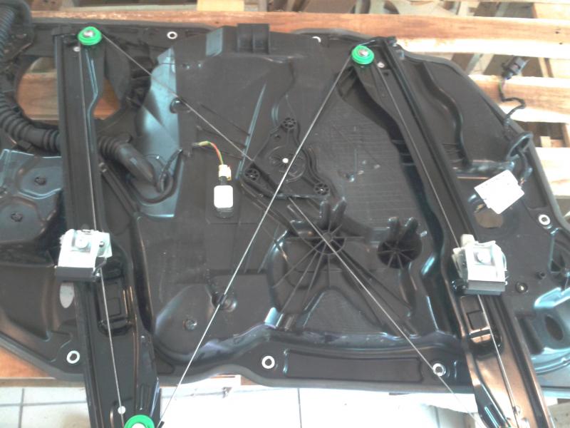

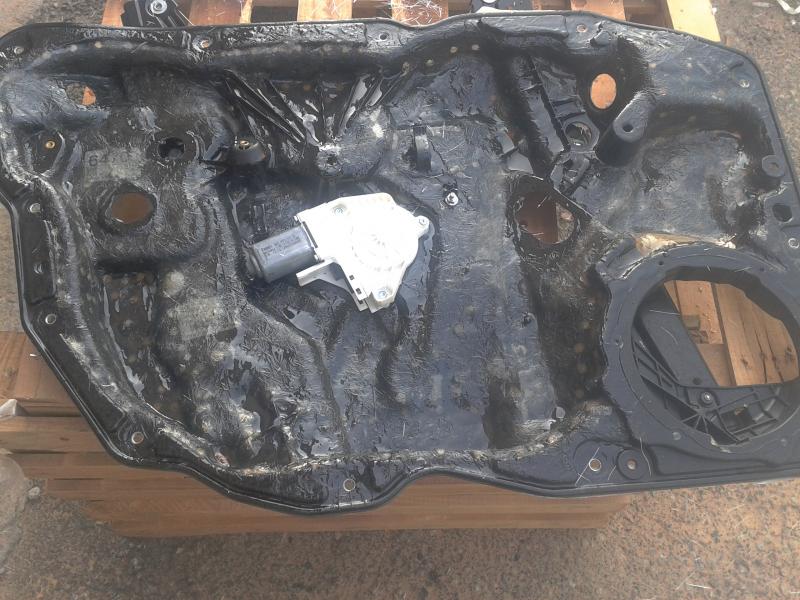

shemis Atrašyta Rugpjūčio 8, 2015 Autorius Dalintis Atrašyta Rugpjūčio 8, 2015 Iš abiejų pusių padengta po pora slnuoksnių stiklo audinio su epoksidine derva. uh kaip aš jos ne megtu... Nuoroda į pranešimą Dalintis kituose puslapiuose More sharing options...

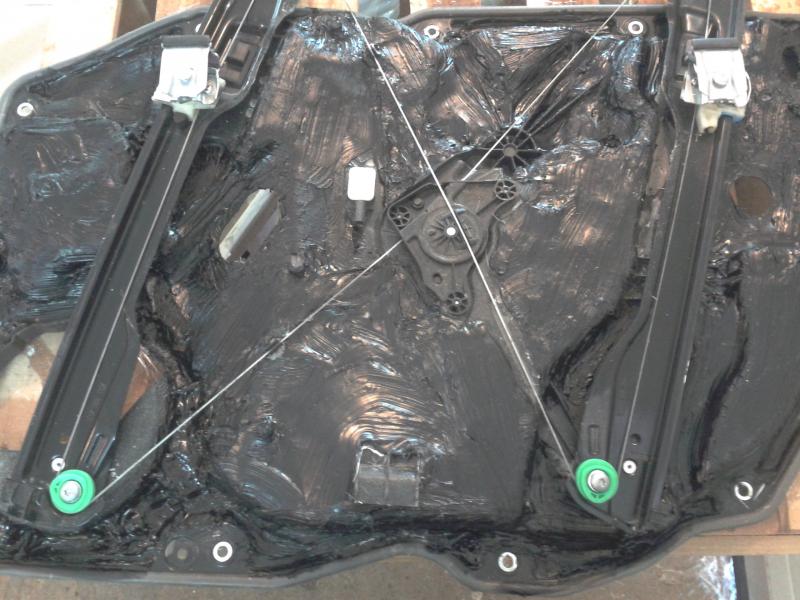

shemis Atrašyta Rugpjūčio 8, 2015 Autorius Dalintis Atrašyta Rugpjūčio 8, 2015 kai stiklo audinys galų gale išdžiuvo, vidinė pusė ištepta skystu bitumu, kuris sukietėja po 24 valandų. Galurinis variantas atrodo štai taip Nuoroda į pranešimą Dalintis kituose puslapiuose More sharing options...

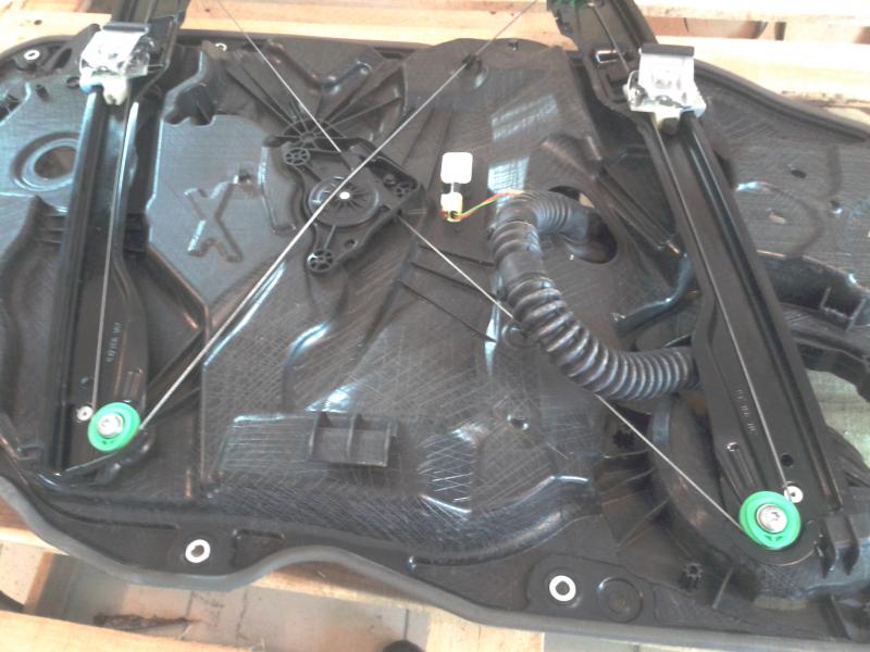

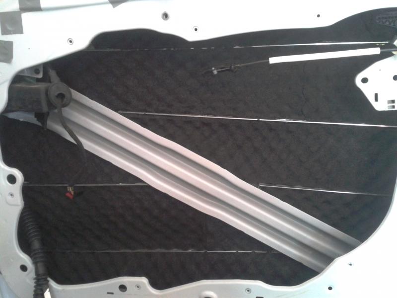

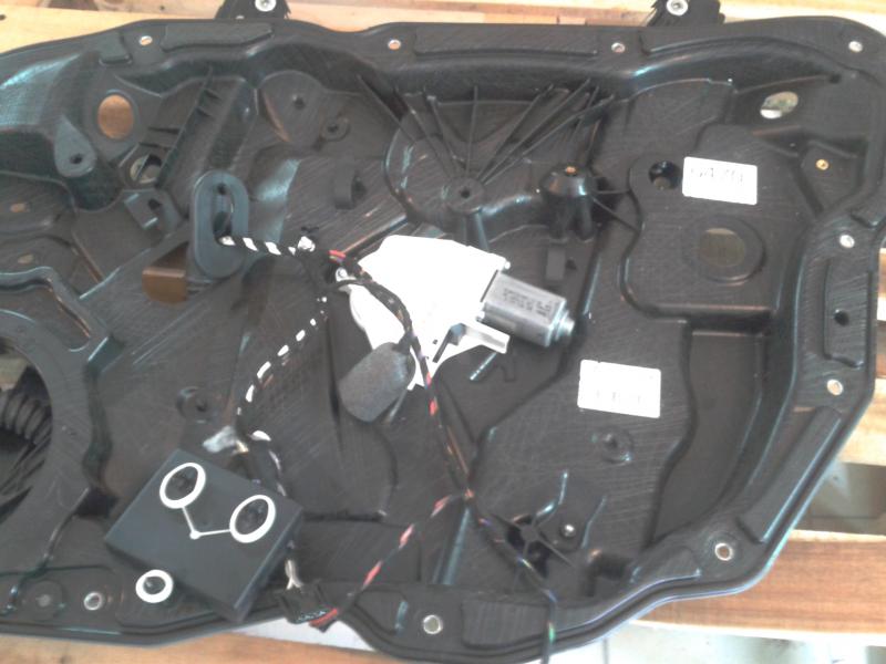

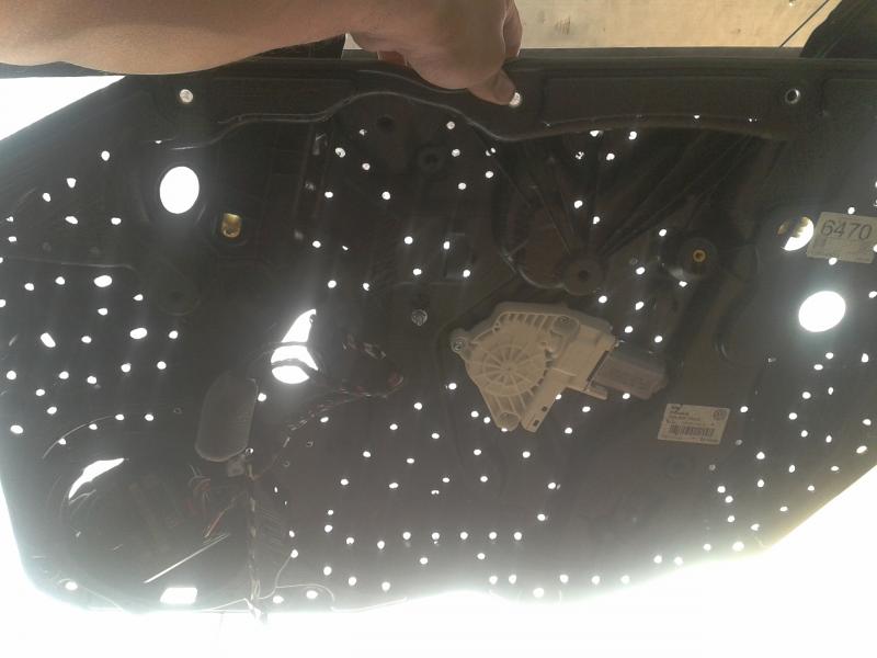

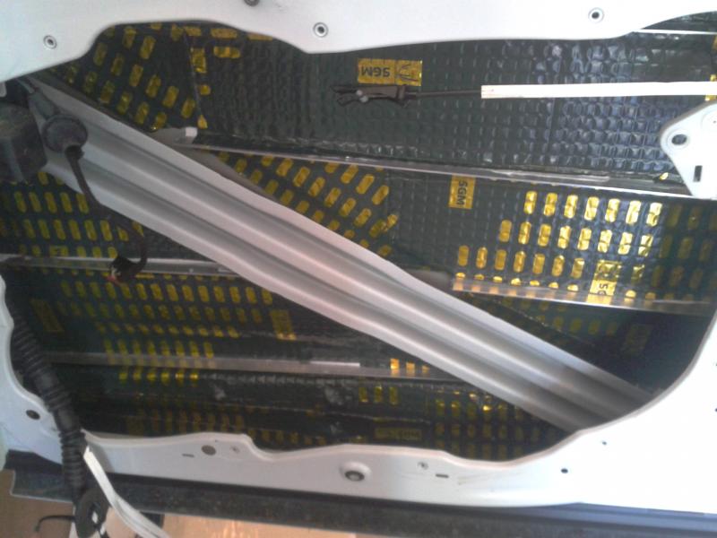

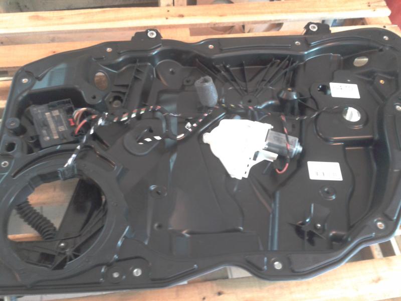

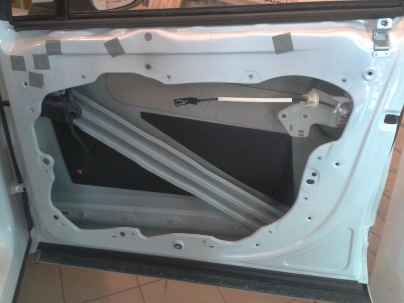

shemis Atrašyta Rugpjūčio 8, 2015 Autorius Dalintis Atrašyta Rugpjūčio 8, 2015 Na va, dabar paklijuota keletą kampuočių skardos stangrinimui, ir klijuojam keliais sliuoksniais vibro ir garso izoleciją. Paklijavus vibro medžiagas ir surinkus lango mechanizmą gavome štai tokį vaizdą Nuoroda į pranešimą Dalintis kituose puslapiuose More sharing options...

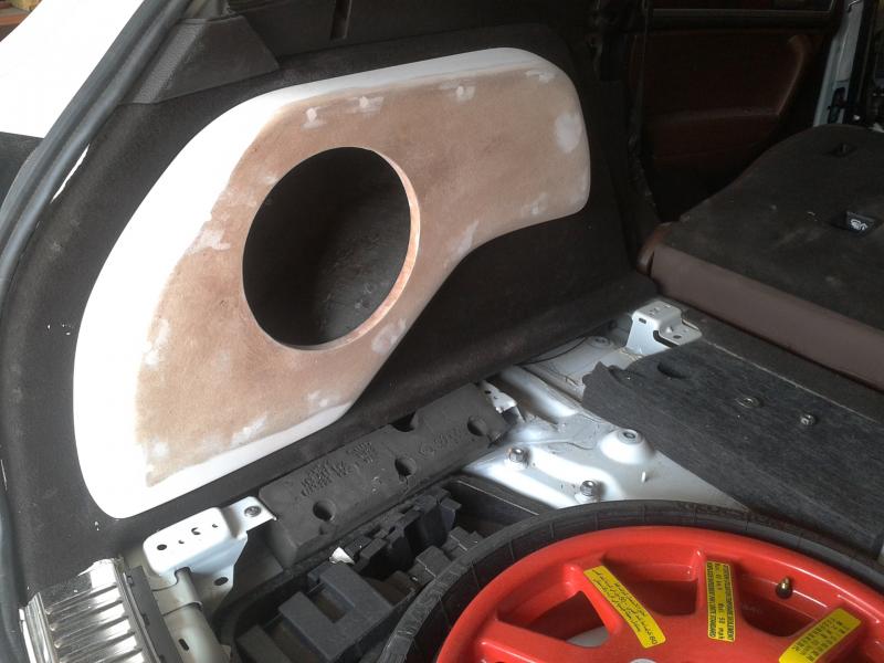

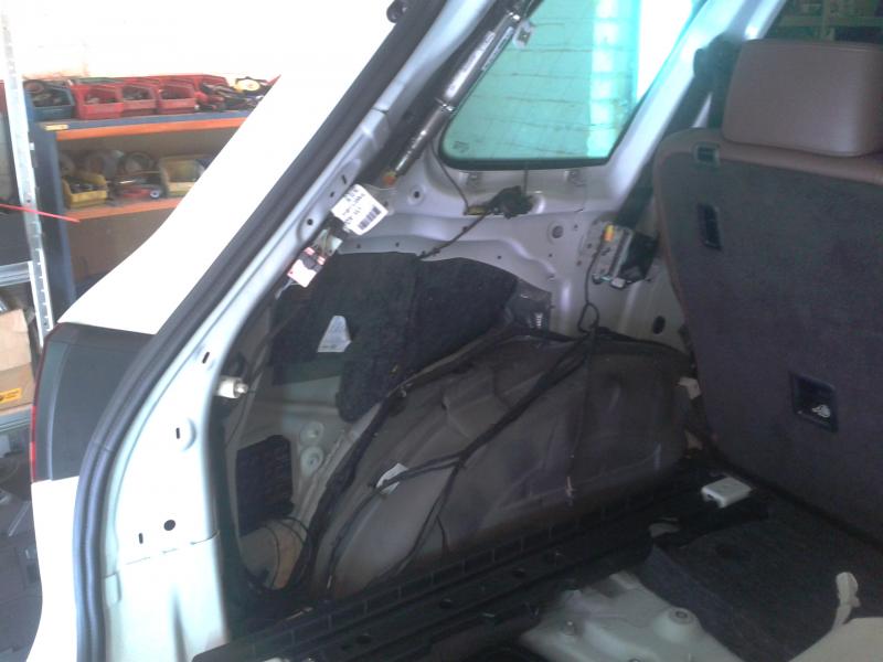

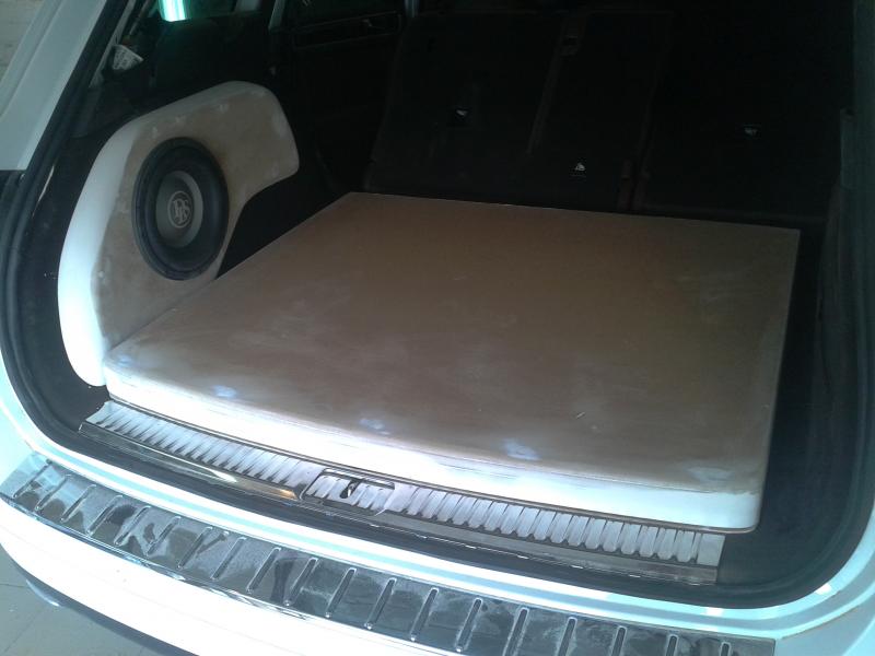

shemis Atrašyta Rugpjūčio 8, 2015 Autorius Dalintis Atrašyta Rugpjūčio 8, 2015 Dar pradėta daryti dėžutė žemų dažnių garsiakalbiui galiniame posparnyje. irgi draugelis stiklo audinys su padrūžke epoksidke padėjo pasidarbuoti...aišku tai tik pradžia Nuoroda į pranešimą Dalintis kituose puslapiuose More sharing options...

RimasK Atrašyta Rugpjūčio 9, 2015 Dalintis Atrašyta Rugpjūčio 9, 2015 O tai šitas plentinis visureigis tokią blogą garso izoliaciją turi, kad reikia tiek žaisti ? Nuoroda į pranešimą Dalintis kituose puslapiuose More sharing options...
shemis Atrašyta Rugpjūčio 10, 2015 Autorius Dalintis Atrašyta Rugpjūčio 10, 2015 darbu eigoje pamatysit kokie garsiakalbiai bus montuojami. reikia maksimaliai sumazinti vibracijas Nuoroda į pranešimą Dalintis kituose puslapiuose More sharing options...
Mortal Atrašyta Rugpjūčio 10, 2015 Dalintis Atrašyta Rugpjūčio 10, 2015 Gamykline garso izoliacija atitinka tik pacius minimaliausius reikalavimus, jei norima realiai tureti tyla salone reikia nemazai laiko ir medziagu sudeti. Be papildomos garso izoliacijos neverta tiketis ir kokybisko garso. Vien padarius normalia garso izoliacija ir gamykline garso aparatura visai kitaip uzgroja - atrodo kad visi garsiakalbiai pakeisti kur kas galingesniais. Nuoroda į pranešimą Dalintis kituose puslapiuose More sharing options...

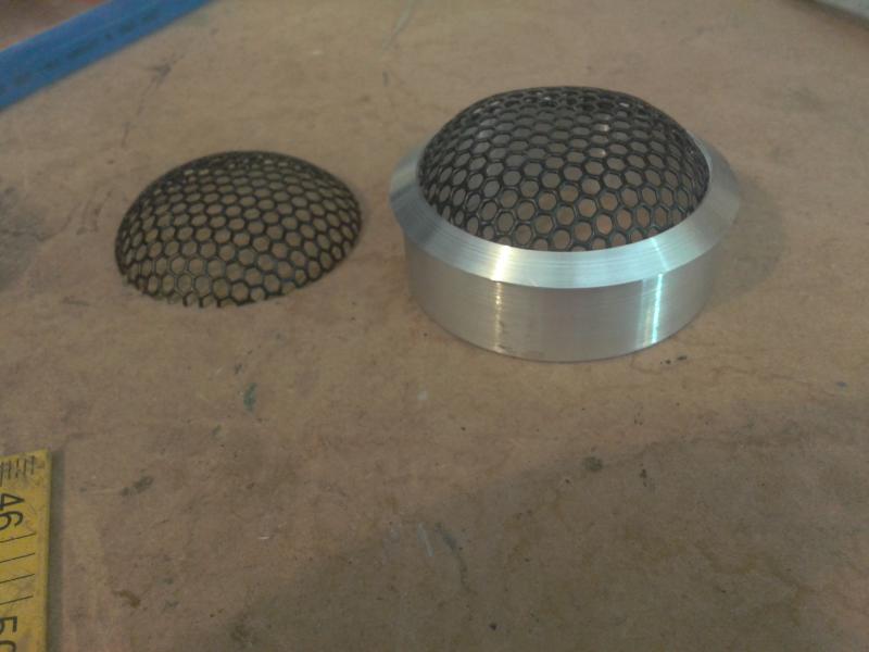

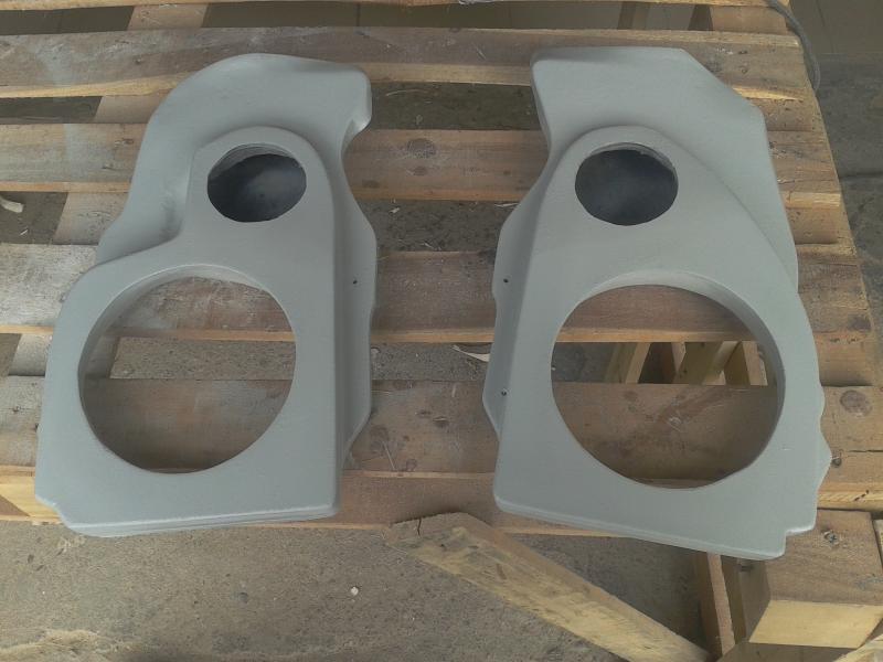

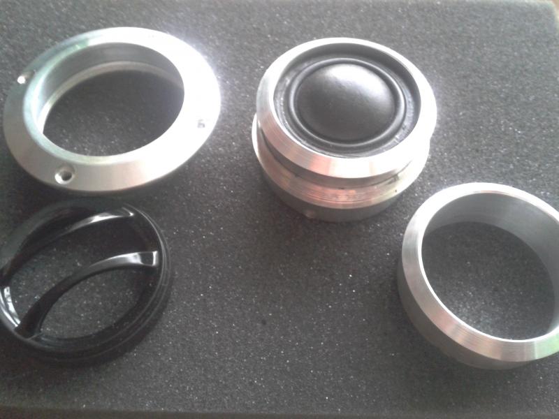

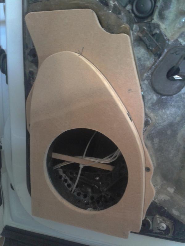

shemis Atrašyta Rugpjūčio 19, 2015 Autorius Dalintis Atrašyta Rugpjūčio 19, 2015 pagamintas naujas, mazesnis montavimo žiedas su grotele. Nuoroda į pranešimą Dalintis kituose puslapiuose More sharing options...
shemis Atrašyta Rugpjūčio 19, 2015 Autorius Dalintis Atrašyta Rugpjūčio 19, 2015 subo dėžė- didesnė pusė darbo padaryta Nuoroda į pranešimą Dalintis kituose puslapiuose More sharing options...

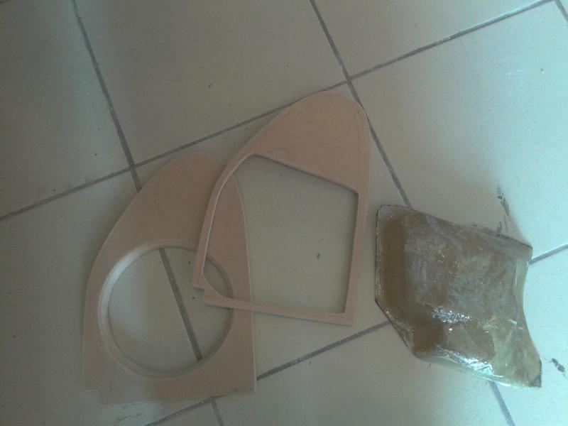

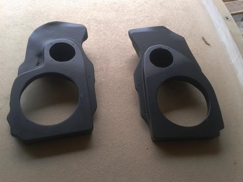

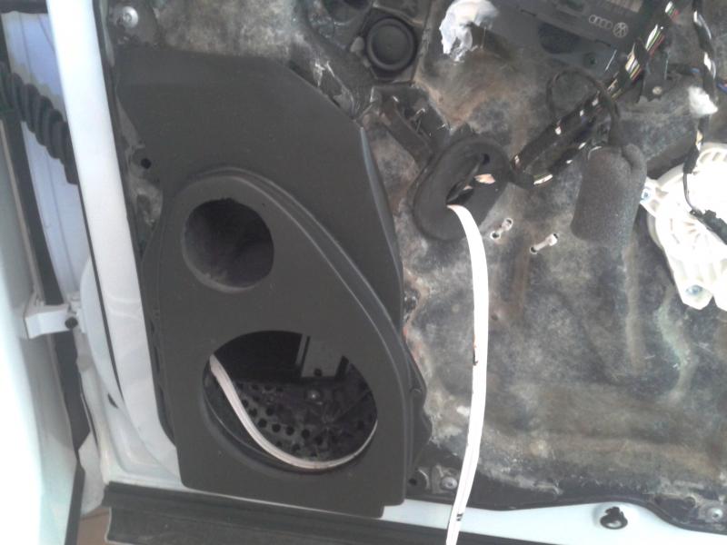

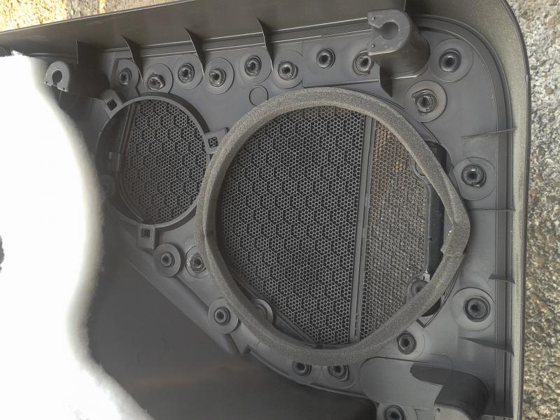

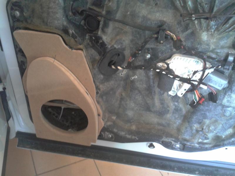

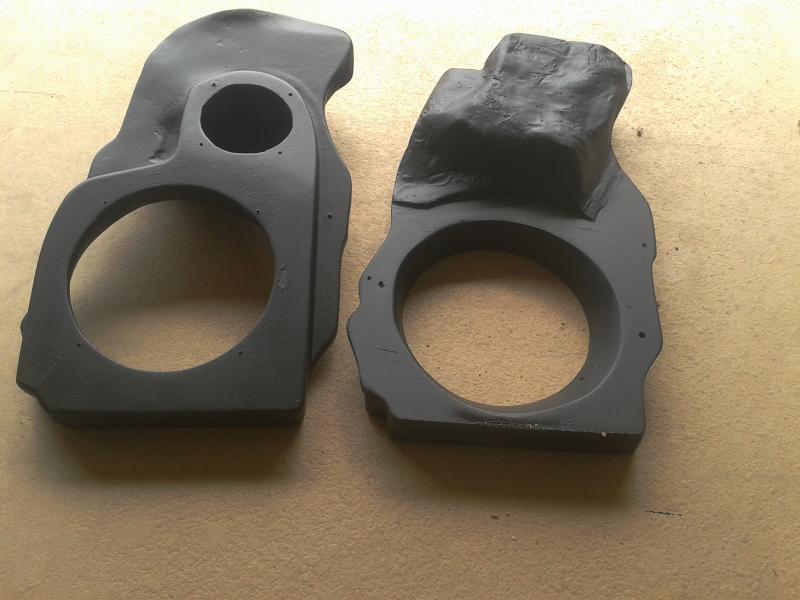

shemis Atrašyta Rugpjūčio 19, 2015 Autorius Dalintis Atrašyta Rugpjūčio 19, 2015 durų podiumai. viena vieta 16,į cm skersmens garsiakalbiui, kita 8cm skersmens garsiakalbiui- uždara dėžutė. Nuoroda į pranešimą Dalintis kituose puslapiuose More sharing options...

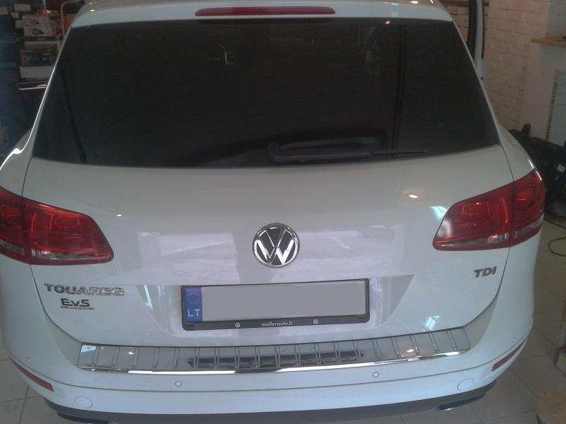

shemis Atrašyta Rugpjūčio 19, 2015 Autorius Dalintis Atrašyta Rugpjūčio 19, 2015 Naujas bagažinės dangtelis Nuoroda į pranešimą Dalintis kituose puslapiuose More sharing options...
Kykas Atrašyta Rugpjūčio 19, 2015 Dalintis Atrašyta Rugpjūčio 19, 2015 Nenoriu būti priekabus, bet jei nuotraukas gerai suprantu, tai duryse banguotas porolonas skirtas "subo" dėžei iškloti. Ar tiesiog nuotraukoj blogai matosi?Kitas klausimas kaip čia šitoj instaliacijoj bus su vidutiniais dažniais ir kaip su scena? Ba pagal garsiakalbių montavimo kampus tai nepanašu, kad bus gerai. Nuoroda į pranešimą Dalintis kituose puslapiuose More sharing options...

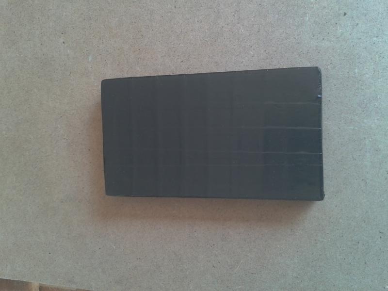

shemis Atrašyta Rugpjūčio 19, 2015 Autorius Dalintis Atrašyta Rugpjūčio 19, 2015 jeigu yra kritika- tai yra gerai. kodel kolega sprendžat kad banguotas paralonas skirtas tik subui? pagalvokim kodel jis yra aplamai dedamas i subą (šiuo atveju i duris). galima, aišku , paklijuot ir paprasta porėta paraloną, bet banguotas dar geriau nei lygus poretas sumazina aidą bei pašalinius triukšmus. koks skirtumas kur tą aidą ir triukšmus gaudyti? o ir dar- manau duryse banguotas paralonas atlieka didesnį ir sudėtingesnį darbą, nei subo dėžėje. Nuoroda į pranešimą Dalintis kituose puslapiuose More sharing options...
shemis Atrašyta Rugpjūčio 19, 2015 Autorius Dalintis Atrašyta Rugpjūčio 19, 2015 neatsakiau i antra klausima- pirmoje eilėje yra tai, kad automobilis būtų kuo mažiau perdarytas. t.y. del to, kad ateityje būtų galimybe viską atstatyti atgal be jokių sunkumų. butent todėl vargšelis gladen aerospace vidutinių dažnių garsiakalbis liko duryse. (būtent toks garsiakalbis https://www.google.ru/search?q=gladen+aerospace+80&newwindow=1&biw=1024&bih=667&tbm=isch&tbo=u&source=univ&sa=X&ved=0CCkQsARqFQoTCNrUkeD7tccCFcNYFAodDE0L4g#imgrc=0Kf_iYzrRmnkrM%3A ) Nuoroda į pranešimą Dalintis kituose puslapiuose More sharing options...
shemis Atrašyta Rugpjūčio 19, 2015 Autorius Dalintis Atrašyta Rugpjūčio 19, 2015 o šiaip garso procesorius visus nesklandumus išspres ne tik su garso scena bet ir su detalumu. tuo labiau, kad sistema paleidžiama per šviesolaidį. t.y. jokių analoginių signalų nebus. Nuoroda į pranešimą Dalintis kituose puslapiuose More sharing options...
Kykas Atrašyta Rugpjūčio 20, 2015 Dalintis Atrašyta Rugpjūčio 20, 2015 Nu jei reikia galimybės greitai atsatyti pradinę būseną, tai reikėtų tiesiog nusipirkti atsargines "abloškes". Procesorius aišku daug paaiškina. Idealiai nepadarysit, bet bus normaliai. Kita vertus aš tik apie pasyvias sistemas šiek tiek paviršutiniškai gaudausi (ir pastebiu tik labai jau akivaizdžius reikalus), gal su procesorium ir visai puikiai padaryt gausis. Kodėl banguotas porolonas dedamas į subus atsakymas aiškus.Kodėl tu galvoji kad jis neprimirks vandens ir nesupūdys tose duryse visko, va čia atsakymas neaiškus.Yra gi pūsta guma uždaromis celėmis būtent garso izoliacjai- kodėl jūs tokį variantą sugalvojot man galva neneša...Lupkit lauk kol nevėlu. Nuoroda į pranešimą Dalintis kituose puslapiuose More sharing options...
Suomis Atrašyta Rugpjūčio 20, 2015 Dalintis Atrašyta Rugpjūčio 20, 2015 eilini karta įsitikinu kad gera aparatūra automobilyje = kosmines technologijos Nuoroda į pranešimą Dalintis kituose puslapiuose More sharing options...
shemis Atrašyta Rugpjūčio 20, 2015 Autorius Dalintis Atrašyta Rugpjūčio 20, 2015 butent ši banguota garso izolecija yra bitumo pagrindu, todėl joje vandens kiekis bus lygiai toks pats kaip ir toj "pustoj gumoj". metų metais naudojam ir matom jog ten nekyla jokių problemų. tuo labiau dar supurškiu antikorozinėmis medžiagomis durų kraštus. aišku yra žmonių kurie suranda vibro izolecines medžiagas senukuose. bent jau aš jų ten nematau. naudokim dauktus pagal paskirtį. Nuoroda į pranešimą Dalintis kituose puslapiuose More sharing options...
Kykas Atrašyta Rugpjūčio 21, 2015 Dalintis Atrašyta Rugpjūčio 21, 2015 Šiaip tai jokio skirtumo kokiu pagrindu tas daiktas pagamintas, esmė ar poros uždaros ar ne. Nu tau geriau matyt. Nuoroda į pranešimą Dalintis kituose puslapiuose More sharing options...
Rojer07 Atrašyta Rugpjūčio 21, 2015 Dalintis Atrašyta Rugpjūčio 21, 2015 butent ši banguota garso izolecija yra bitumo pagrindu, todėl joje vandens kiekis bus lygiai toks pats kaip ir toj "pustoj gumoj". metų metais naudojam ir matom jog ten nekyla jokių problemų. tuo labiau dar supurškiu antikorozinėmis medžiagomis durų kraštus. aišku yra žmonių kurie suranda vibro izolecines medžiagas senukuose. bent jau aš jų ten nematau. naudokim dauktus pagal paskirtį.O dabar kontrolinis i galva - kuom skiriasi automobilinis garso izoliacijos lapas ir bitumine stogo danga? jei juos gaminamos vienoi linijoi is vienuodu zaliavu ir komponentu kiekiu? Nuoroda į pranešimą Dalintis kituose puslapiuose More sharing options...
