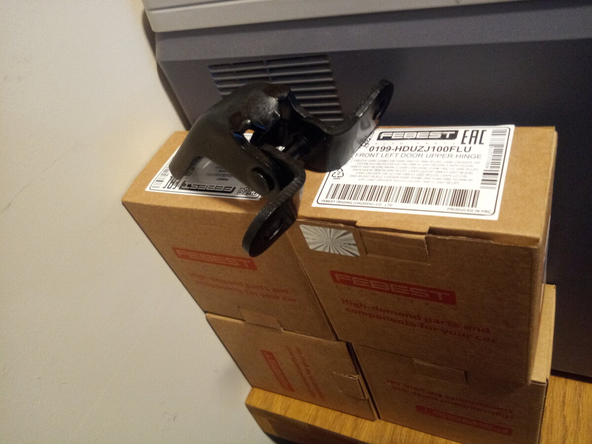

Eccc Sukurta Kovo 4, 2021 Dalintis Sukurta Kovo 4, 2021 Gal kam pravers. Pas mane išsibaladoję priekinių durų vyriai, buvau nusipirkęs remkomplektą su žalvarinėm įvorėm, rezultatas ne koks - Lietuvoje gerai, o po kratymosi Vidurinėje Azijoje tos įvorės, matyt, neatlaikė. Po ieškojimų radau naujus vyrius pakeitimui, gamintojas Febest (vidutinis), pardavėjas latvių - trodo.lt. Nustebino, kad kaina daugiau nei dvigubai mažesnė nei pirkčiau tiesiogiai iš Febest'o. Atkeliavo greitai, per savaitę, transportas DPD pusantro euro. Kaina su transportu už keturis vyrius 55€. Priekinių kairių durų viršutinis vyris tinka dešiniėms durims į apačią, o priekinių kairių durų apatinis vyris tinka dešinėms į viršų. Taigi du tipai vyrių po du vnt. Numeriai: 124692_0199_HDUZJ100FLU ; 124692_0199_HDUZJ100FRU Nuoroda į pranešimą Dalintis kituose puslapiuose More sharing options...
