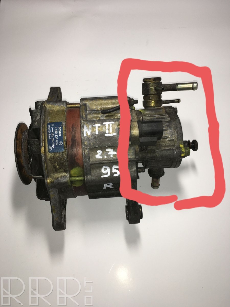

raimondas Sukurta Birželio 2, 2024 Dalintis Sukurta Birželio 2, 2024 (redaguota) Maverio (1995 m. 2,7 td) vakuumo sistemoje (stabžiai) nesukeliamas reikiamas vakuumas. Panašu, kad gali būti siurblio problema. Jis stovi generatoriaus gale. Šlangutės tvarkingos. Gal kas turit minčių ką čia galima priburti be siurblio keitimo? Vargu ar dar yra jų tvarkingų. Ir dar klausimas - koks turi būti normalus vakuumo dydis (slėgis) stabdžių stiprintuve? Redagavo Birželio 5, 2024 raimondas Nuoroda į pranešimą Dalintis kituose puslapiuose More sharing options...
Dėdė Klevas Atrašyta Birželio 6, 2024 Dalintis Atrašyta Birželio 6, 2024 Pirmas dalykas pasitikrink ar ateina tepalas ba sausa pompa nedirba . Antra , po viršutiniu štuceriu (ten kur vakuumo šlangos jungiasi ) yra vožtuvas ir jei jam mišios vakuumo nebus normalaus . Normalus slėgis nuo -0,8 bar'o ir žemyn . Nuoroda į pranešimą Dalintis kituose puslapiuose More sharing options...
raimondas Atrašyta Birželio 6, 2024 Autorius Dalintis Atrašyta Birželio 6, 2024 Tai panašu, kad pas mane slėgis dar pakenčiamas - 0,7 ba. Įtariu, kad priekiniai cilindriukai jau nejuda, kaista stupica. Pradėsiu vėl juos ardyt ir t.t. Ačiū už mintis. Nuoroda į pranešimą Dalintis kituose puslapiuose More sharing options...
