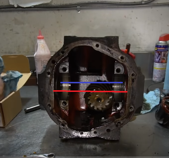

Ar matavai pacio tilto korpuso atstumus? Jeigu tiltas islenktas, guoliai stojasi sonu ir uz. Jau nesureguliuosi sito.
Tai yra priekis(raudona linija) ir galas (melyna linija). Vienodo ilgio?

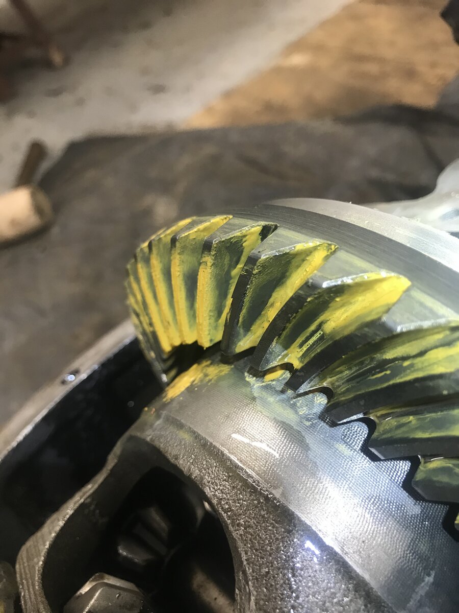

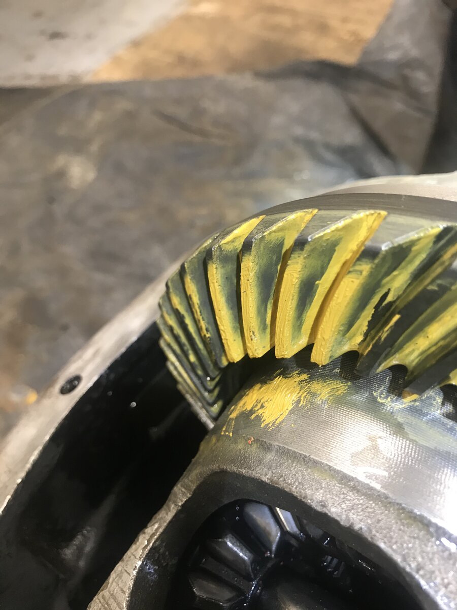

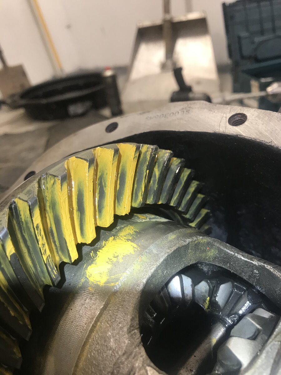

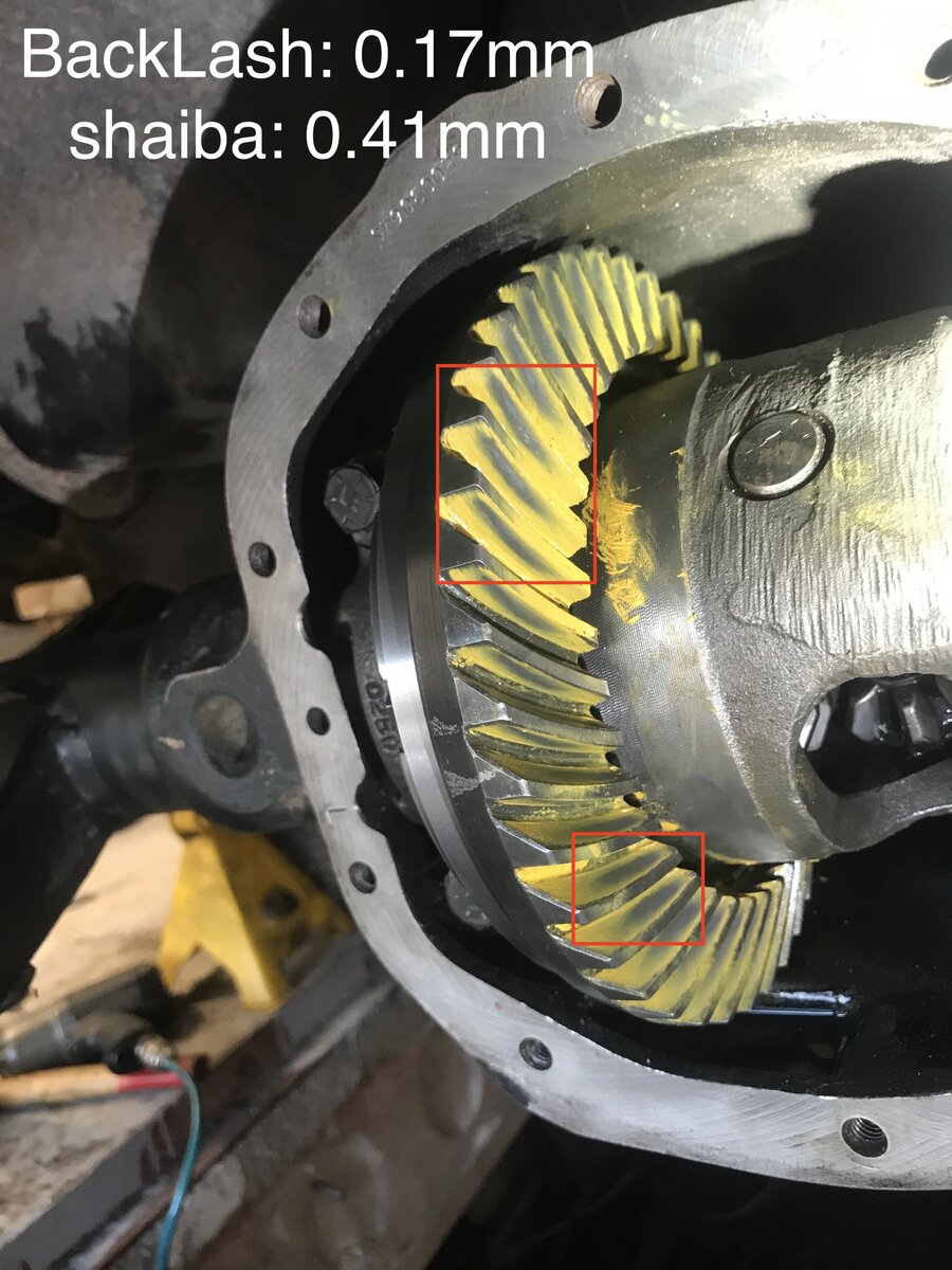

Sveiki, gal galite patarti. Atgaivinu seną temą nes antras round'as problemos sprendimo vyksta :)
Taigi nusipirkau kitą tiltą, naują porą (yukon brando) ir guoliu komplektą. Viską perinkau ir dabar reguliuoju.
Kaip jum atrodo mano poros kontaktas? Aš kiek suprantu kontaktas centre, tačiau ar neturetų būti kontakto plotas didesnis?IMG_7437.thumb.jpeg.f4c4a2b0619a13a24e5391dcb53f3279.jpegIMG_7440.thumb.jpeg.e841615f4357726048cf7130c519434a.jpegIMG_7441.thumb.jpeg.93fbf160e054f8ee4b80848555accc9c.jpegIMG_7442.thumb.jpeg.6d3df393b7f102b7dff4f00f6af91b1e.jpeg
2022-06-19 21:59, Greblius parašė:
Man norėtųsi chvastavyką (mažąjį poros dantratį) traukti į išorę :)
Posted (edited)

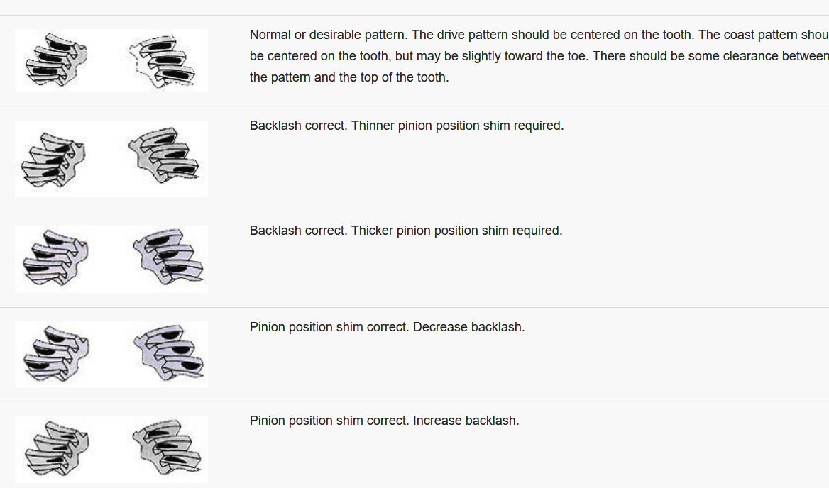

Labas,
Kaip minksciau pasakyti ?:D  Nera gerai arba blogai matosi.
Taip is foto nelabai matosi. Vienoje lig ir noretusi pasakyti, kad gerai, kitoje pasiziuri - nelabai.
Yukon dazniausiai ideda instrukcija, kaip reguliuoti. Nebuvo?

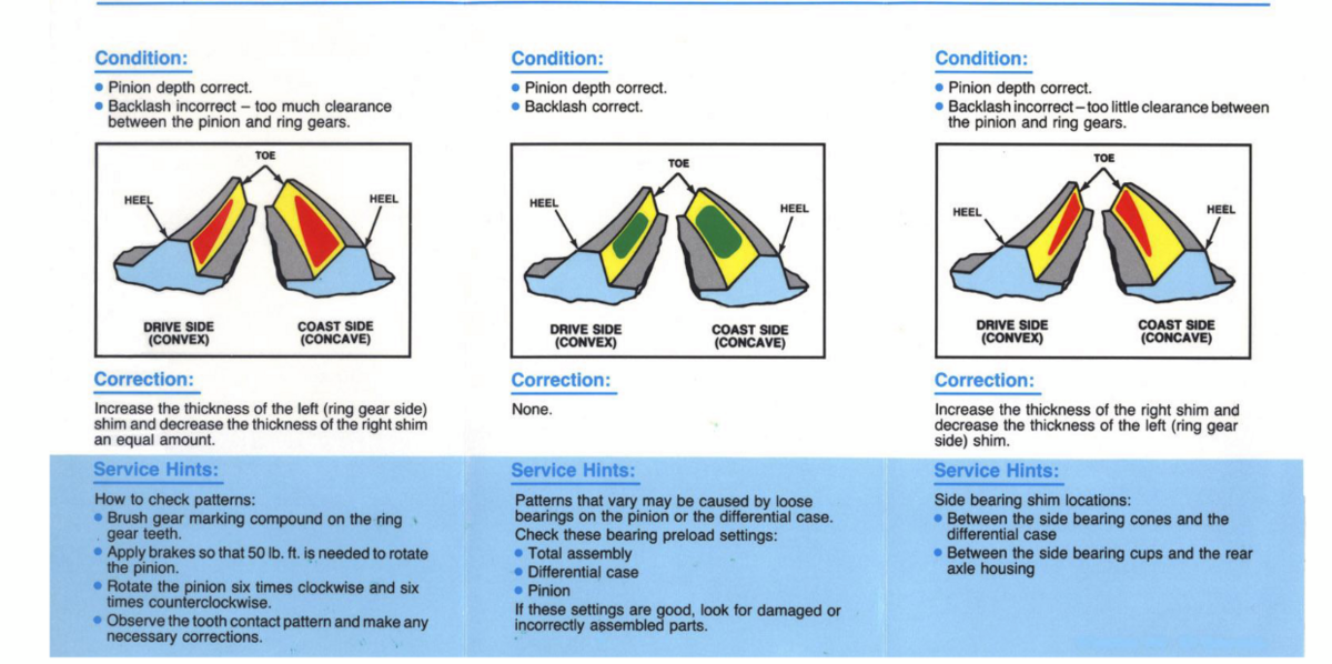

Bendru atveju butu taip:
Tiksliau paaiskinama:
Bet priklauso ir nuo tilto ir nuo poros.
Siuo atveju suprantu Dana 30. Svarbi informacija - Backlash, isskirta zemiau. Skirtingiems tiltams, skirtingas diapozonas.

9 hours ago, miroslavasr said:
Labas,

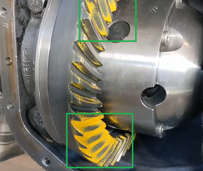

Ačiū už atsakymą.

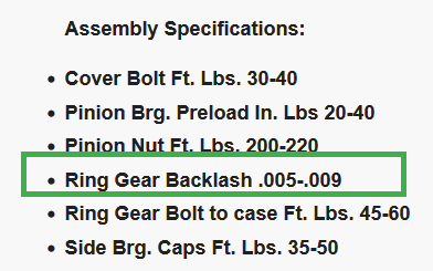

instrukciją pridėjo, bet ten akcentuojama jog svarbiausia, kad kontaktas būtų centre ir jis sprendžiamas chvastavyko gylio nustatymu. Kaip suprantu, tai gylis pas mane OK, bet blogai nustatytas backlash (laisvumas tarp poros) ir tai išduoda pirmas paveiksliukas, kaip matome trikampio formos kontaktą "coast" pusėjė link "heel" (išorėje). Ir tai reiškia per didelį laisvumą (per didėlis backlash).
Pas mane tiltas dana 30 186FBI ir gamintojas deklaruoja backlash 0.127 - 0.2mm o aš išmatuoju 0.13-0.14mm kitaip tariant esu mažesnėje specifikacijos pusėje. Ar gali būti, kad su tokiu backlash kontaktas rodo, jog jis yra per didelis?

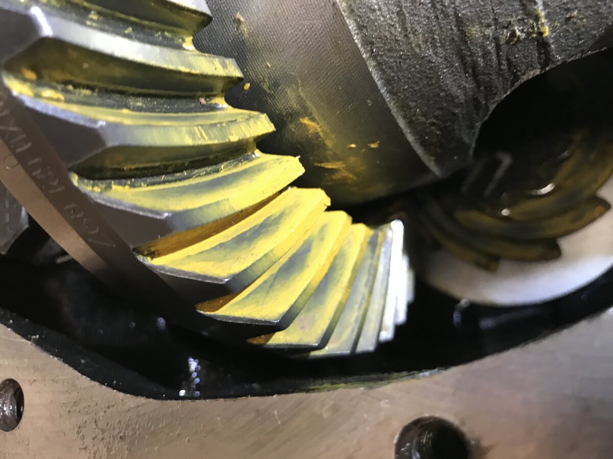

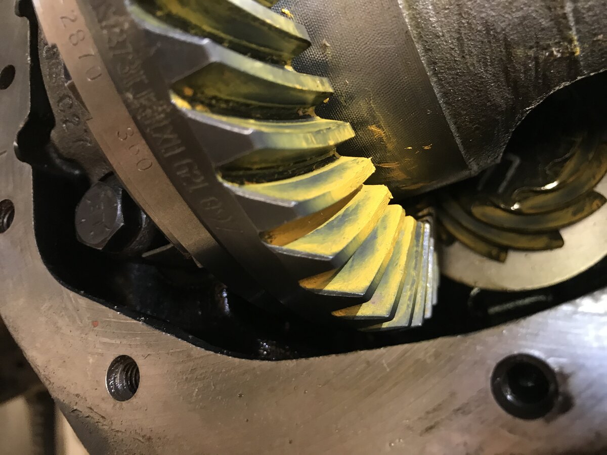

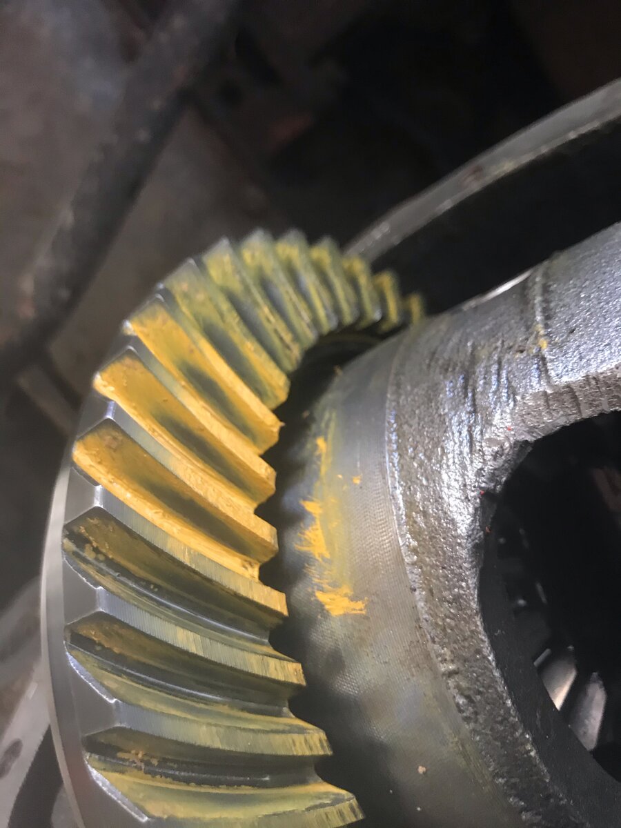

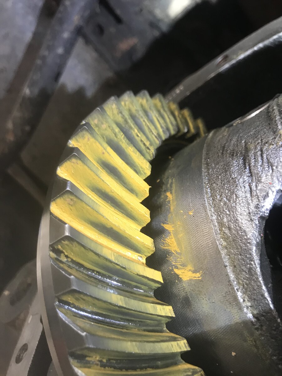

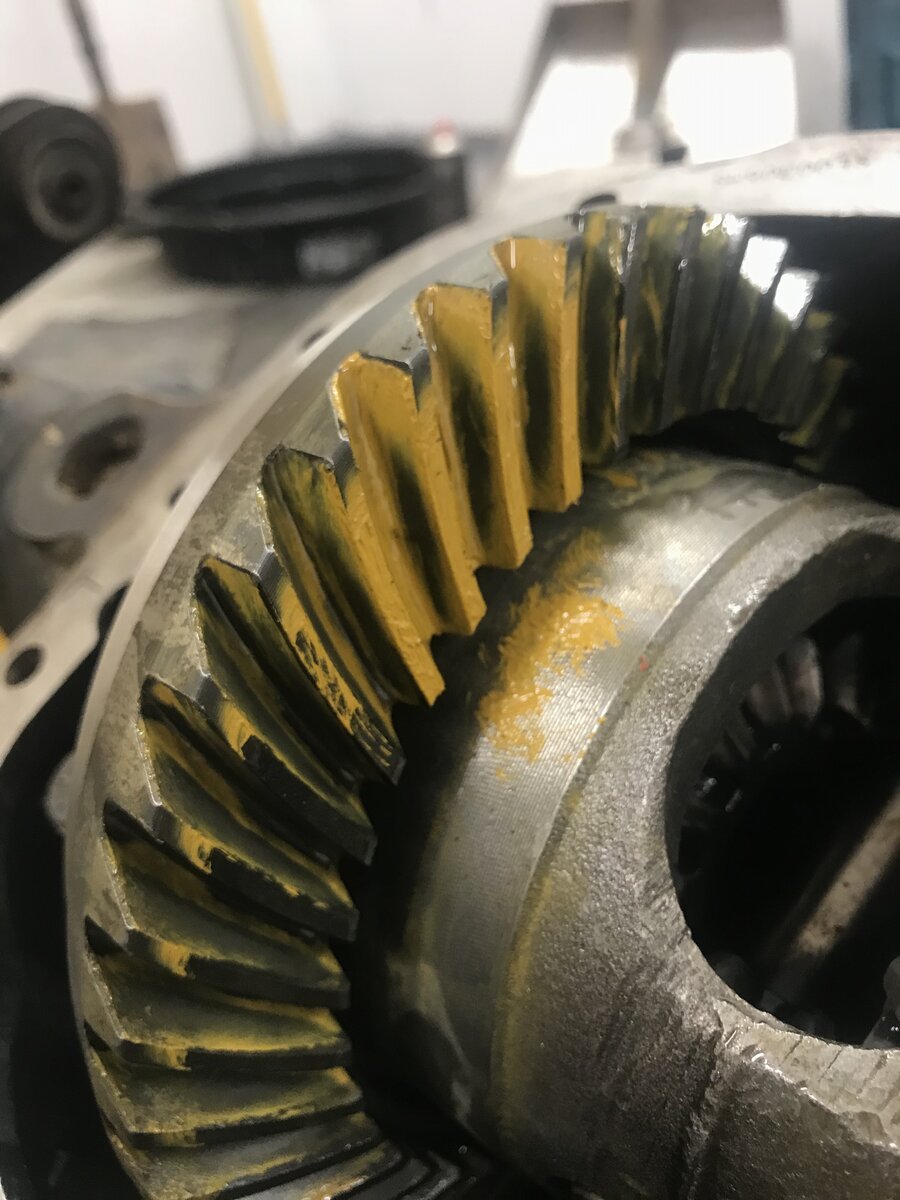

Sveiki dar kartą, galvoje sukosi daug minčių, neiškenčiau ir nuvažiavau prasukti dar kartą. Tiesa šį kartą priveržiau guoliavietes jau pagal specifikaciją, o ne tik su pirštais (gal dėl to atrodė backlash per didelis?). Rezultatas kurį gavau dabar nuotraukose.
Anksčiau matytas kontaktas pasikeitęs, tačiau visai aiškiai matosi D raidės formos pusmėnulis, kurio pilvas viršuje. Galima sakyti, jog kaip ir Rolandas parašė chvastavykas yra per giliai ir reikėtų ji šiek tiek atitolinti?
?IMG_7644.thumb.jpeg.772137600edadb614b7428d3c384c42f.jpegIMG_7643.thumb.jpeg.b6928551e850286c96bc831e1b7e3f00.jpegIMG_7649.thumb.jpeg.dc707b33750c5e85a203eb6140f944dd.jpegIMG_7647.thumb.jpeg.32345ffa54c5f7c7b97755d133f8fc5f.jpeg
Posted (edited)
prieš 8 valandas, Greblius parašė:
Teisingai. Tik tinkamai prisukus, tikrinama!
Backlash IR chvastaviko pagalba reguliujasi.

P.S.
Ne visada, arba kitaip sakant ne visas pora galima sureguliuoti idealiai. Tiesiog einama lik idealo. Mano buvusiam WJ'te priekiniame 4.11 poros nesigavo sureguliuoti. Ir i servisa atidaviau, galvoju, gal visgi nesuprantu as. Ir baigesi tik tuo, kad pirkau kita 4.11 pora.  Buna ir taip.

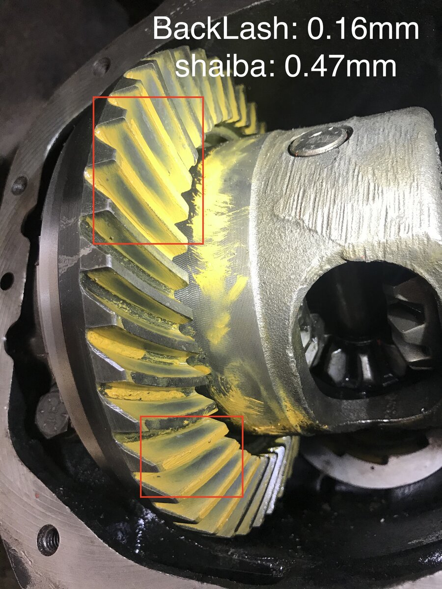

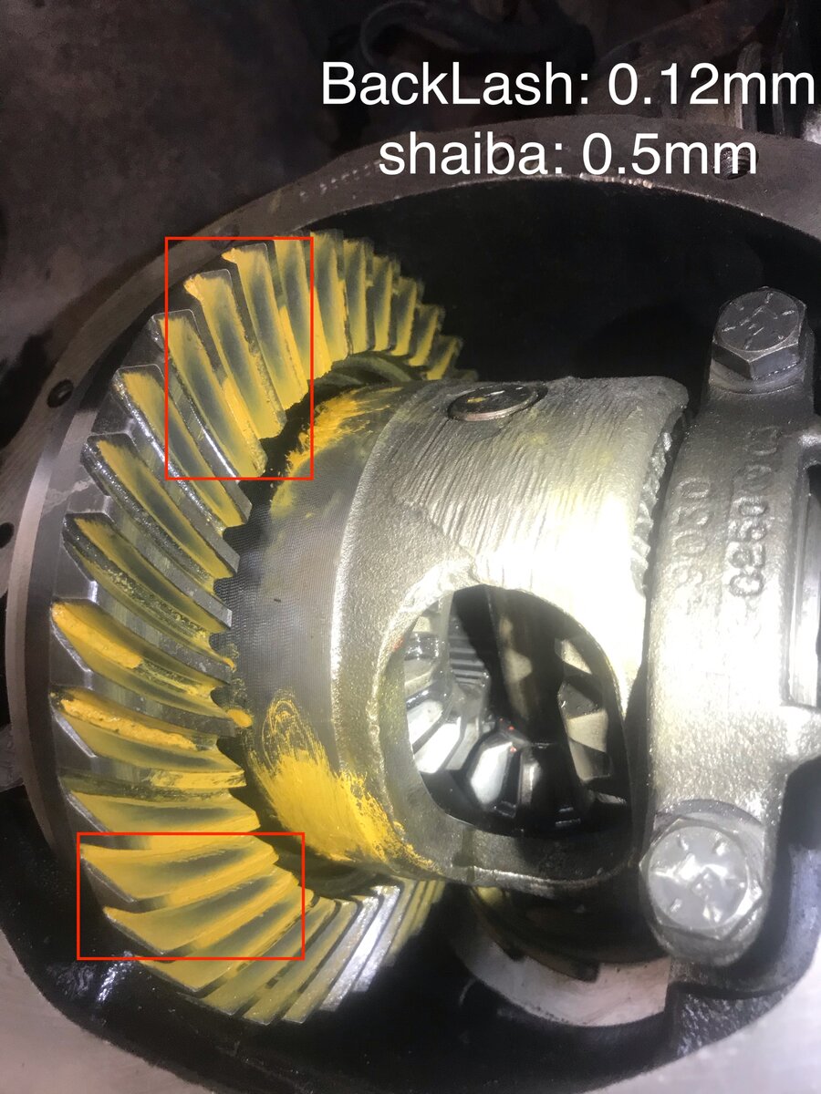

Sveiki, dar kartą reikia ekspertų pagalbos :)
Rinkau viską iš naujo.
  • Maximaliai ištraukiau chvastavyką į išorę;
  • dėjau vis storesnes šaibas taip jį stumdamas gilyn;
  • laikinai užveržinėju be sutraiškomos įvorės, veržiu kol pradedu jausti pasipriešinimą sukant chvastavyką ranka.
Labiausia demesio vertus tris išgautus variantus nufotografavau:
0_41mm.thumb.jpg.1f9424cfee68a916df8ed9ca35f77947.jpg0_47mm.thumb.jpg.f96c1e3fb99b0c51b9f18f0653648e7d.jpg0.5.thumb.jpg.a8bd66614870a6ad84b351da3256c5d3.jpg
Gražiausiai man atrodo trečias variantas, kur šaibos storis 0.5mm, tačiau backlash taip giliai įleidus chvastavyką nesiekia žemutinės normos (0.13mm). Ar nekreipti dėmesio ir bandyti reguliuoti backlash su šoninėm šaibom, nes svarbu, jog chvastavyko gylis atrodo teisingas, ar dėti plonesnę šaibą (0.47) chvastavyko gyliui?
