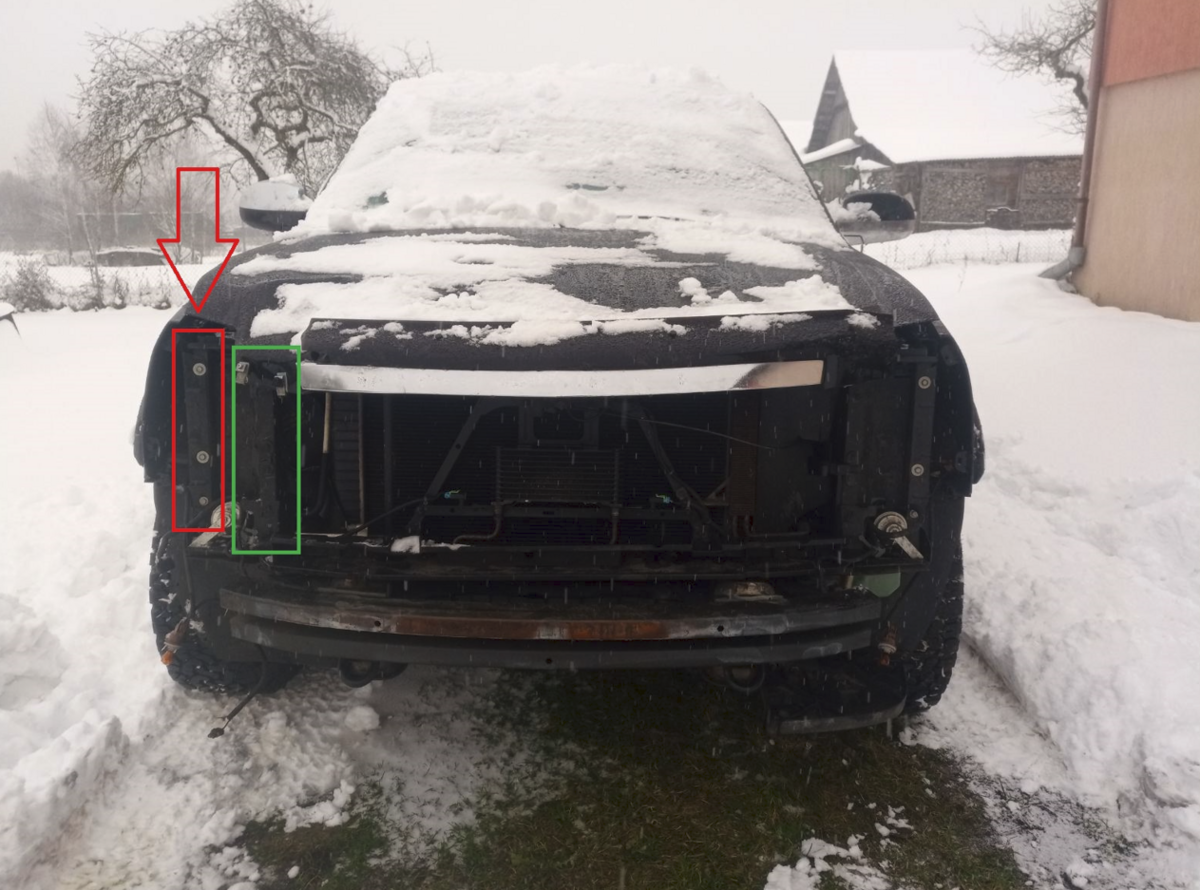

miroslavasr Atrašyta Gruodžio 19, 2022 Autorius Dalintis Atrašyta Gruodžio 19, 2022 (redaguota) Labas chebra. Tikrai nesedziu prie teliko su alumi Uztrunka detaliu siuntimas. Visgi viena balkyte pasidave atgal. Reikejo prasyti, kad griztu atgal. Zaliai - stovi vietoje Raudonai - Pasidave virsus. Kiti elementai svo vietose. Redagavo Gruodžio 19, 2022 miroslavasr Nuoroda į pranešimą Dalintis kituose puslapiuose More sharing options...

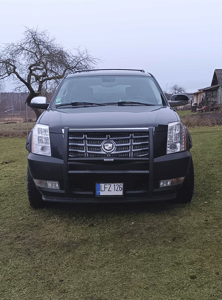

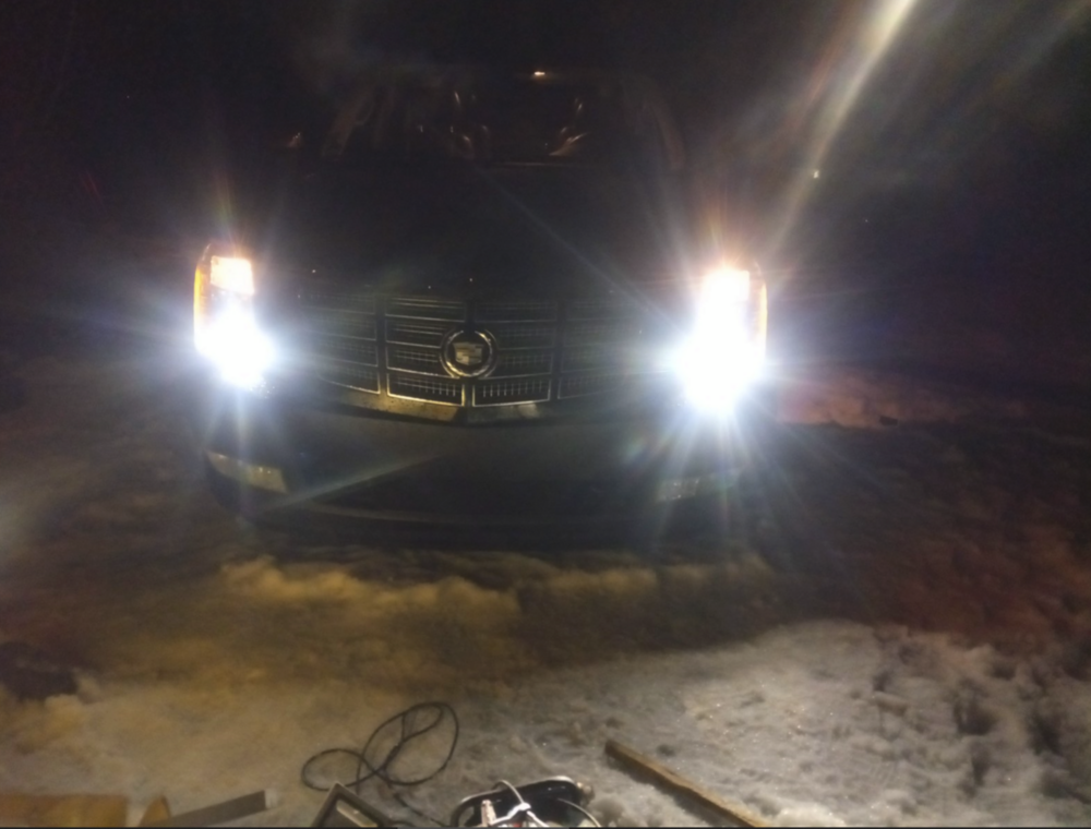

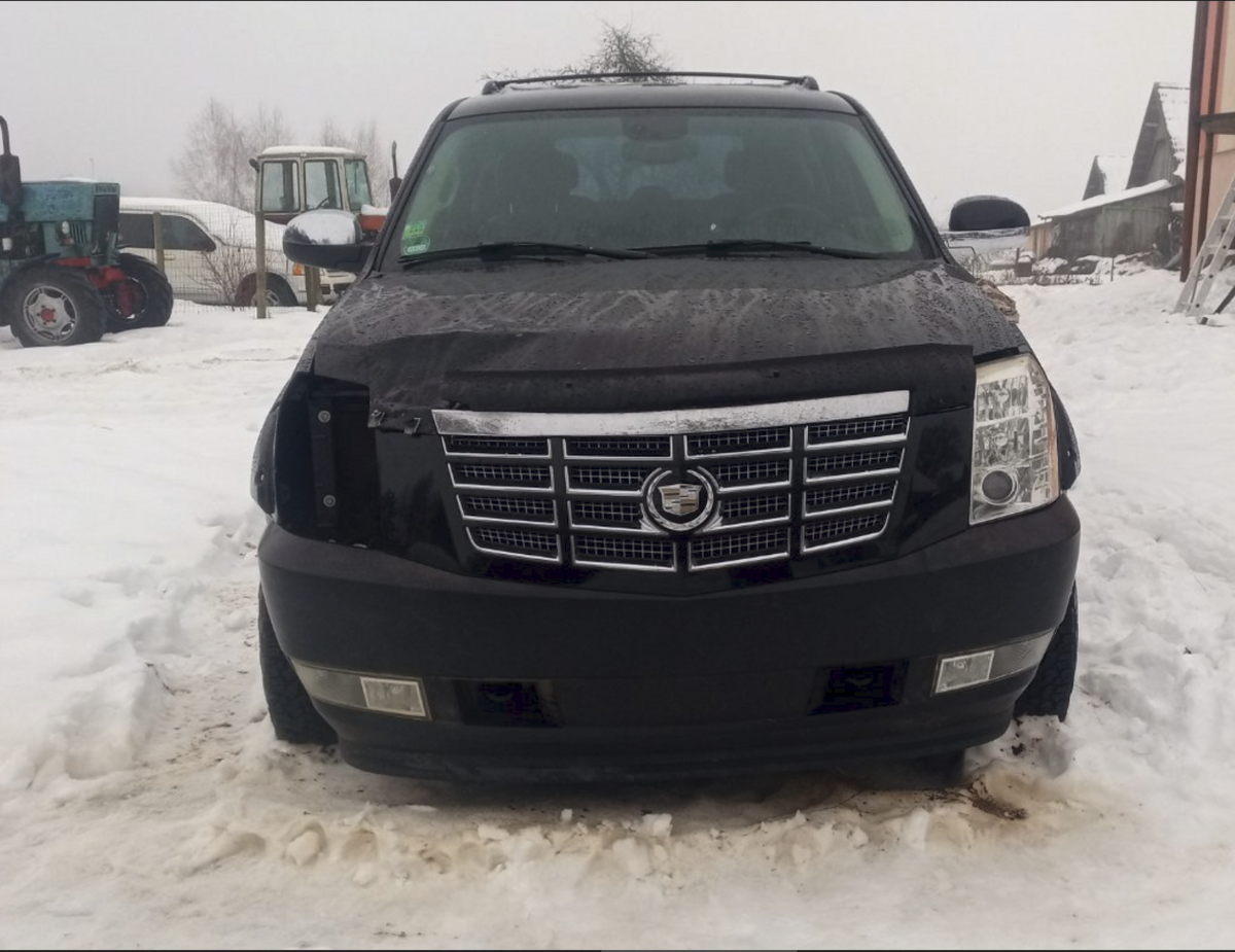

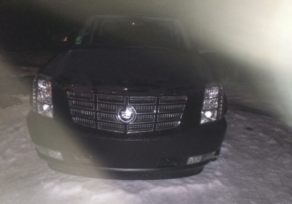

miroslavasr Atrašyta Gruodžio 29, 2022 Autorius Dalintis Atrašyta Gruodžio 29, 2022 Iki Naujuju kiek spejau Liko sureguliuoti variklio dangti ir uzdeti blizgancia juosta priekyje, prisukti bamperi apacioje. Prijungti halogenines lempas ir patikrinti ar lemputes juose ok nes neziurejau dar. 1 Nuoroda į pranešimą Dalintis kituose puslapiuose More sharing options...

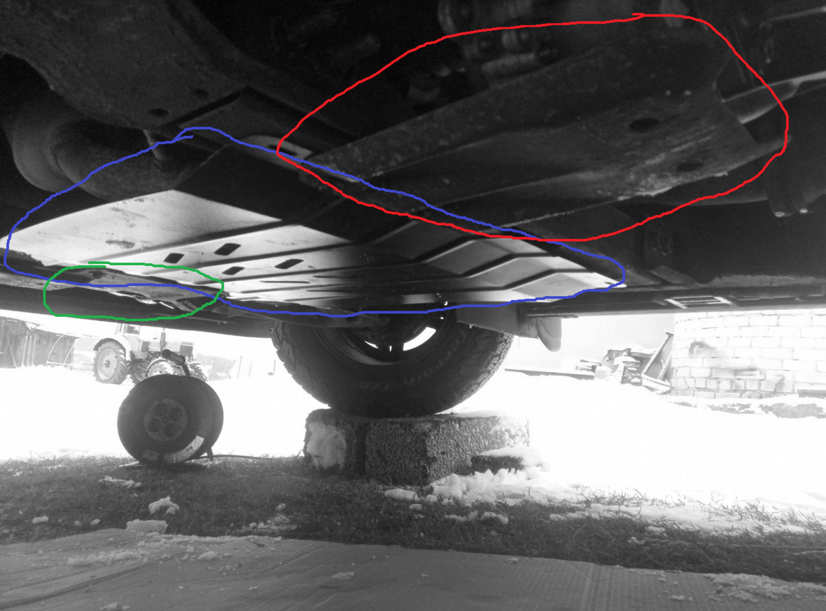

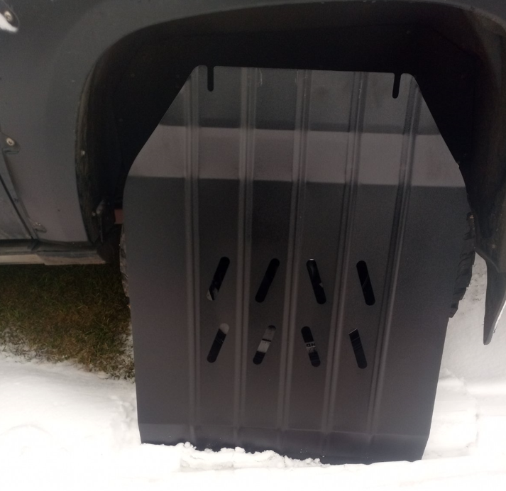

miroslavasr Atrašyta Sausio 11, 2023 Autorius Dalintis Atrašyta Sausio 11, 2023 (redaguota) Pabaigiau rinkti prieki Jeigu pamenat, galinis bamperis buvo dauztas nuo pirkimo ir va atejo laikas sutvarkyti. BET einant nuo priekio link galo, stabtelejau ties viduriu ir uzdejau greiciu dezes apsauga: Aprasas nurodo - Tinka 2007 Cadillac Escalade. Patikrinau pagal fakta ir tikrai... Beveik tinka Pora isgreztu skyliu ir kaip cia buvus Melynai greiciu dezes apsauga, kuria uzdejau Zaliai reduktoriaus apsauga, kuri buvo Raudonai paskirstimo dezes ir priekinio kardano(apsaugo granata su jos guma) apsauga. Irgi buvo. Redagavo Sausio 11, 2023 miroslavasr Nuoroda į pranešimą Dalintis kituose puslapiuose More sharing options...

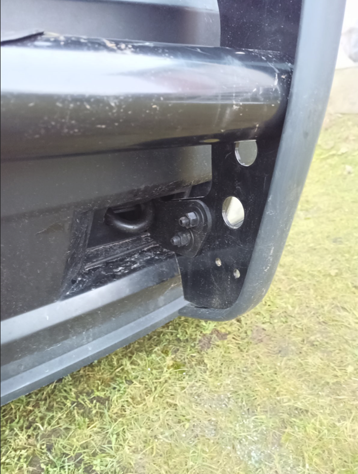

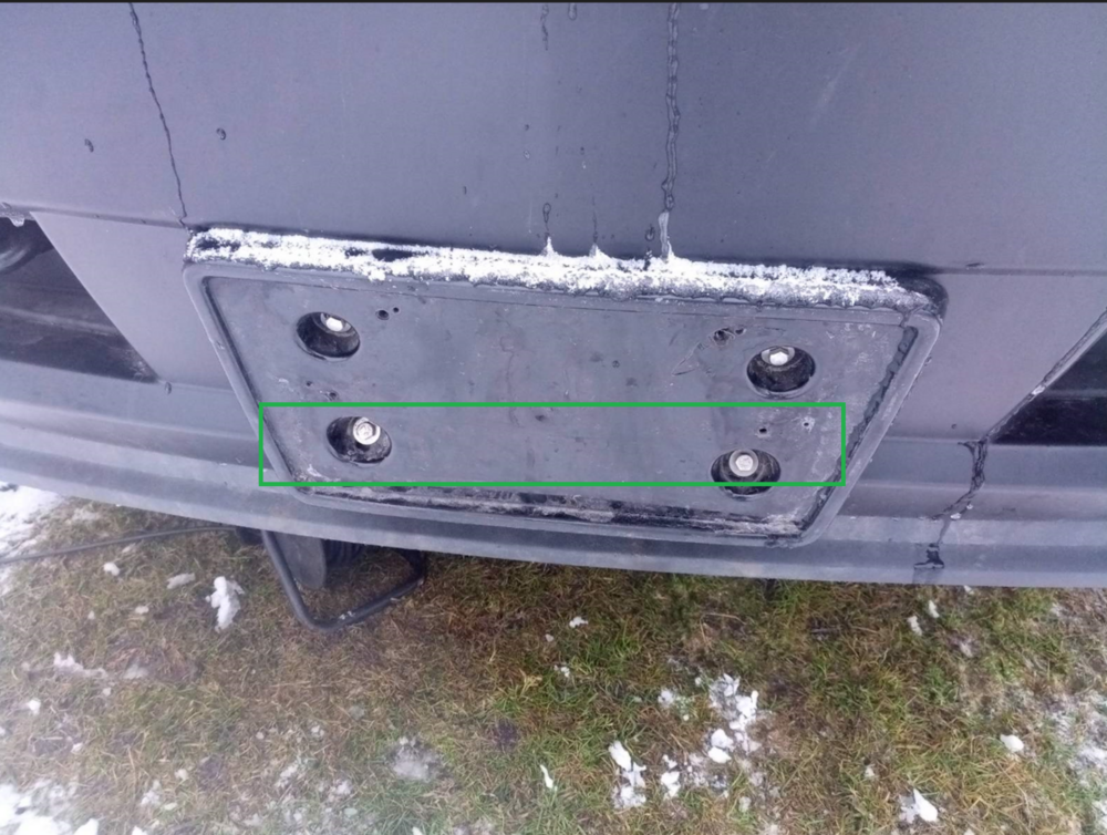

miroslavasr Atrašyta Sausio 11, 2023 Autorius Dalintis Atrašyta Sausio 11, 2023 Taip pat pasidariau priekinio bamperio laikikli ties viduriu. Originaliai laikosi tik sonose Dazna situacija kai vazuojant atbula, kabini priekiniu bamperiu ir numauni. Nuo bamperio link balkes tarp lanzeronu. Dekinga vieta Kitoje puseje uz numerio remelio, padejau juosta. Sitoje vietoje uz jo (jau nefotkinau): Nuoroda į pranešimą Dalintis kituose puslapiuose More sharing options...

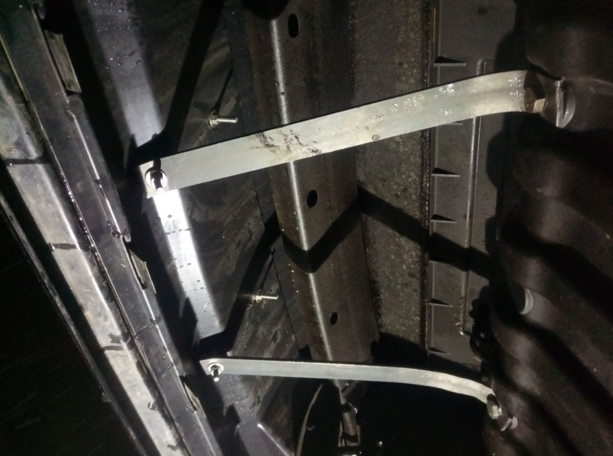

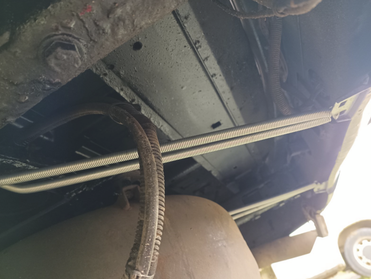

miroslavasr Atrašyta Sausio 16, 2023 Autorius Dalintis Atrašyta Sausio 16, 2023 Pries pora idomesniu pakeitimu, reikia ir juoko Anksciau negalvojau apie tai, bet kai keiciau galini bamperi, susimasciau. Pritvirtintas jis tik is sonu prie ratu arku ir virsuje ties spyna. Apacioje yra tvirtinimai nuo bamperio bet tvirtinti nera kur. Normaliose masinose iprastai galinis bamperis prisuktas is apacios nes logiska, o cia juk Cadillac Nesugalvojau kazko kito, kad nereiketu grezti skyliu Gerai pritraukia apacia prie balkio. Vazinejant per sniega(jeigu pasiseks ir bus kaip neseniai), tokio tvirtinimo pakaks. O i purva iki langu... Ne tas atvejis Nuoroda į pranešimą Dalintis kituose puslapiuose More sharing options...
tunks Atrašyta Sausio 18, 2023 Dalintis Atrašyta Sausio 18, 2023 cia dar geriau nei stacionarus tvirtinimas. Nuoroda į pranešimą Dalintis kituose puslapiuose More sharing options...
miroslavasr Atrašyta Sausio 19, 2023 Autorius Dalintis Atrašyta Sausio 19, 2023 (redaguota) prieš 22 valandas, tunks parašė: cia dar geriau nei stacionarus tvirtinimas. Bet keista. Trumpas variantas turi tvirtinima is apacios nuo balkes. O cia nera. Tik bamperyje ausys... Redagavo Sausio 19, 2023 miroslavasr Nuoroda į pranešimą Dalintis kituose puslapiuose More sharing options...

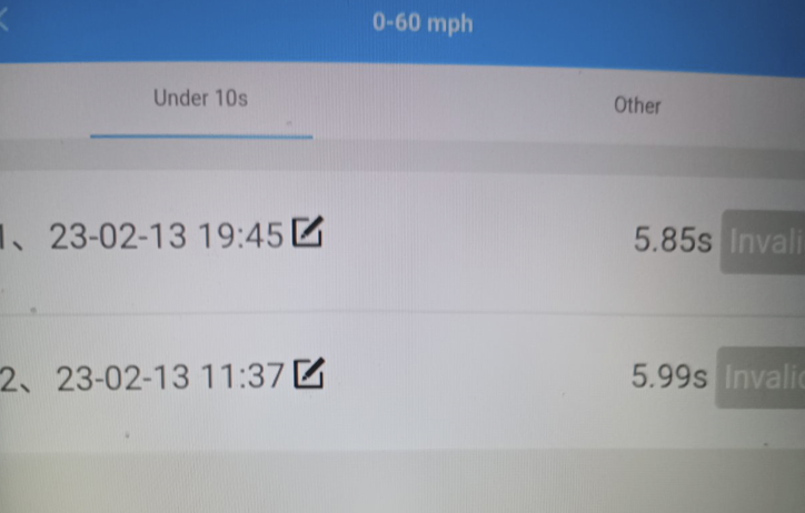

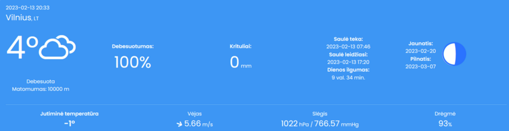

miroslavasr Atrašyta Vasario 13, 2023 Autorius Dalintis Atrašyta Vasario 13, 2023 (redaguota) Jeigu yra tokiu, kuriems idomi si vieta: Kai oro salygos tokios(nezinau kiek tiksliai parodo): Asfaltas slapias. Daugiau informacijos po kiek laiko Redagavo Vasario 13, 2023 miroslavasr 1 Nuoroda į pranešimą Dalintis kituose puslapiuose More sharing options...

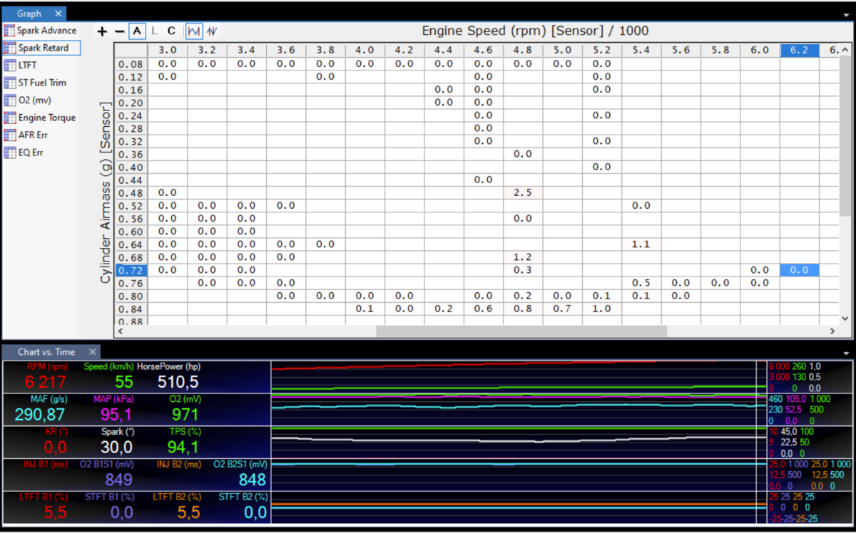

miroslavasr Atrašyta Vasario 23, 2023 Autorius Dalintis Atrašyta Vasario 23, 2023 (redaguota) Kaip anksciau zadejau, idedu jau su video o ne tuscius skaiciukus Sito vazevimo metu diegimo kampas, detonacija, STFT, LTFT(0 nes veikia "Power enrichment") i HorsePower neziurekyte Tai netiesa! Redagavo Vasario 23, 2023 miroslavasr 1 Nuoroda į pranešimą Dalintis kituose puslapiuose More sharing options...
