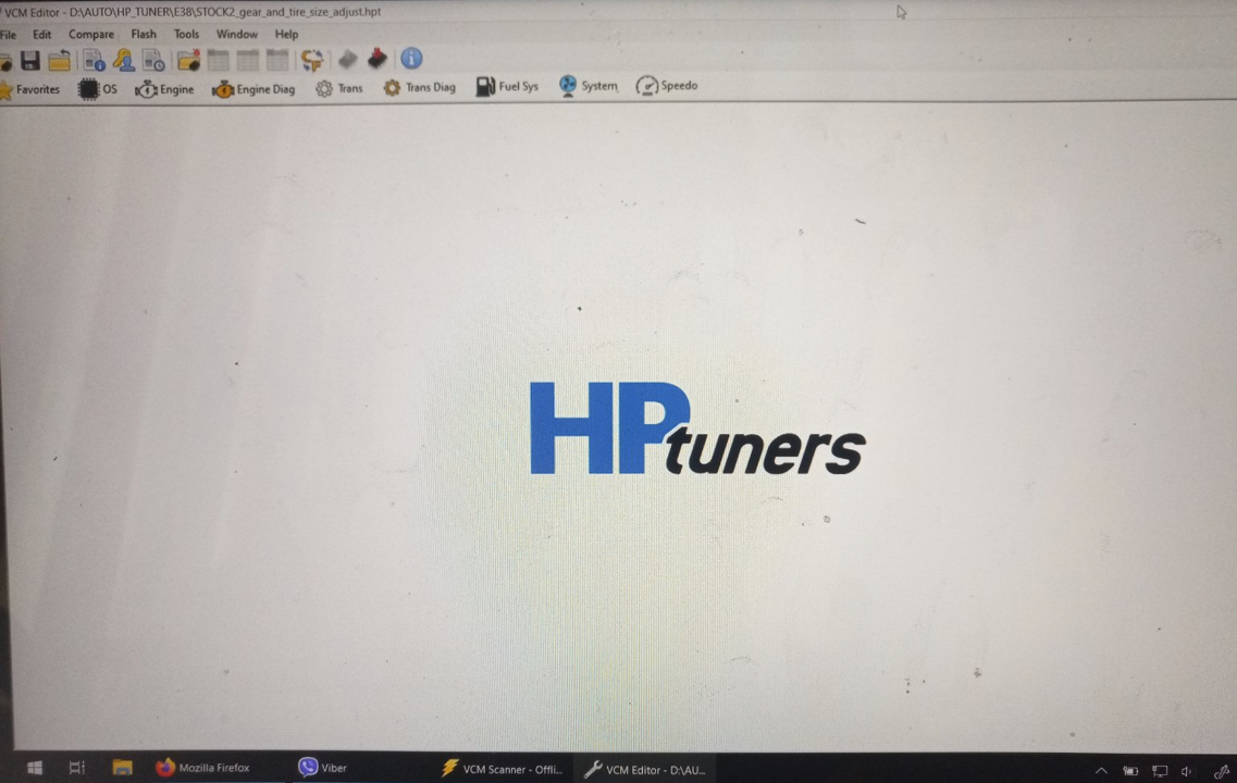

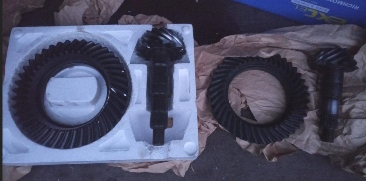

Prisimenant poras, reikejo keisti konfiguracija. HP programatoriaus (VCM Editor) pagalba
Pakeiciau konfiguracija. Nurodant esama 3.73 perdavimo skaiciu vietoje 3.42 ir ratu diametra vietoje standartinio 30,... 32,6.

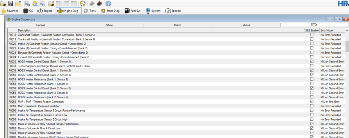

Kad nerodytu klaidu - Vienareiksmiskai gali jas isjungti. Visas imanomas klaidas gali tiesiog isjungti. Kaip pvz.:
Klaidos priklauso nuo masinos. Arba zinai kokias isjungti arba sulauki klaidu, pasitikrini kokios ir isjungi.  Nuemi pauksciuka is "SES Enable" ir Pasirenki "Error Mode".

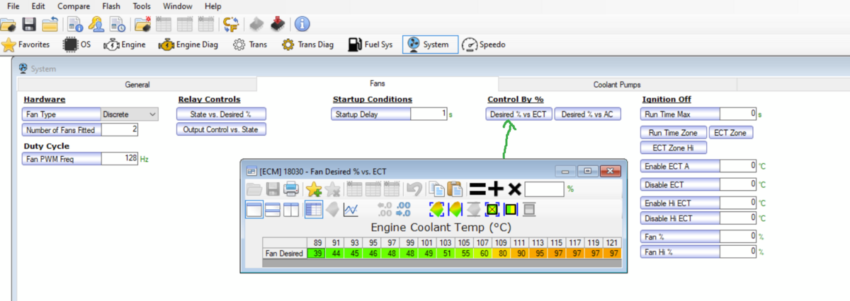

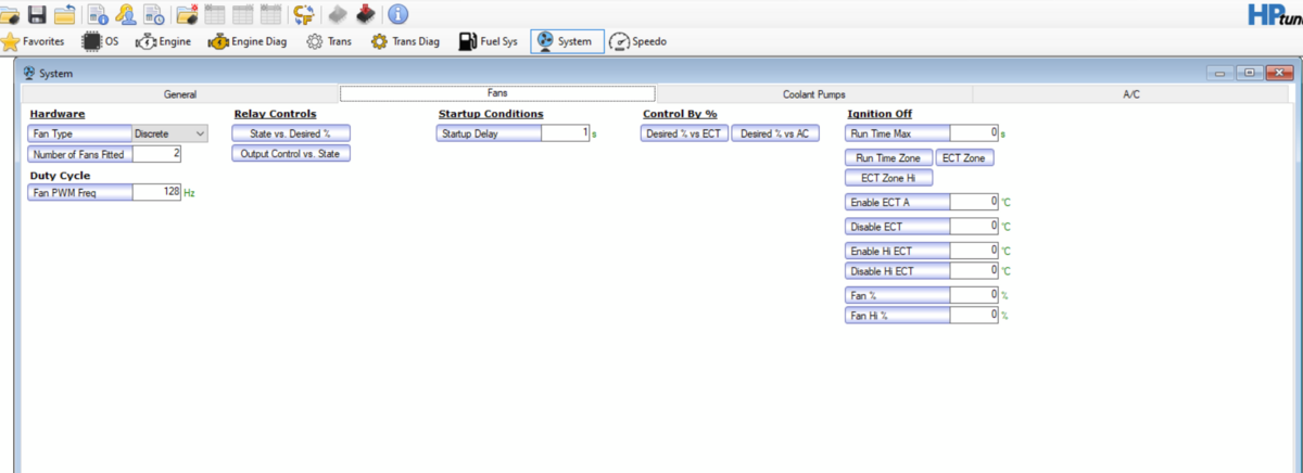

Kalbant apie ventiliatorius, tam net yra skyrelis. Mano atveju galima valdyti stai ka:
Galiu valdyti ventiliatoriu apsukas priklausomai nuo temperaturos, nustatant galinguma procentais
Tavo atveju meniu bus kitas ;)

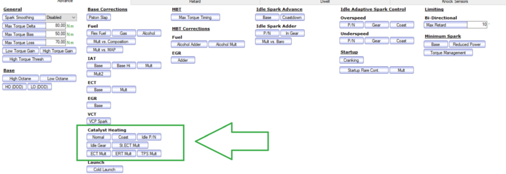

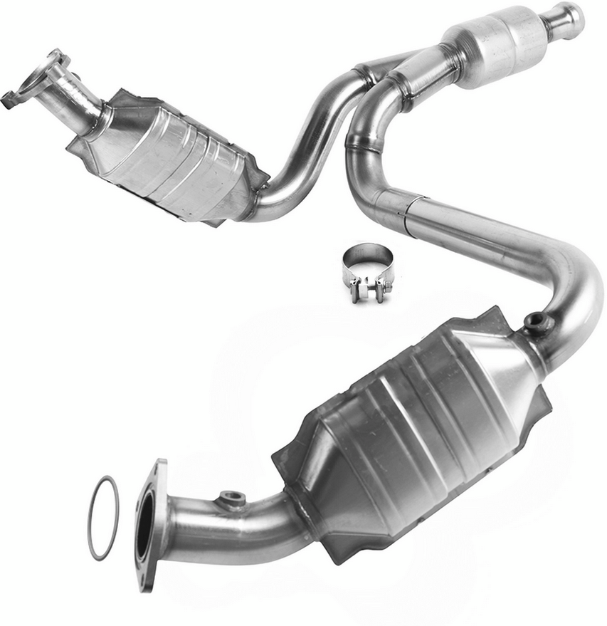

Apie kataizatorius ir ju salinima.
Suradau paveiksliuka. Taip atrodo:
Sumoje 3vnt ir visu ju viduriu neliko. Po dvi lempdas kekvienai pusei. Sioje masinoje AFR nustatomas tik pagal pirmas liambdas. Antrosios tik katalizatoriu darbui tikrinti.

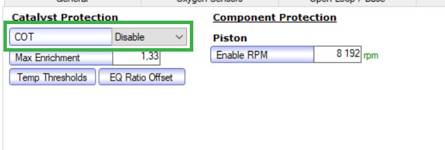

Mintis buvo pasalinti katalizatorius ir su HPTuners atjungti tikrinima.
Po pasalinimo, atjungiau papildomo kuro padavima katalizatoriu temperaturoms reguliuoti:
ir diegimo kampo koregavima kol susils iki reikiamos temperaturos:

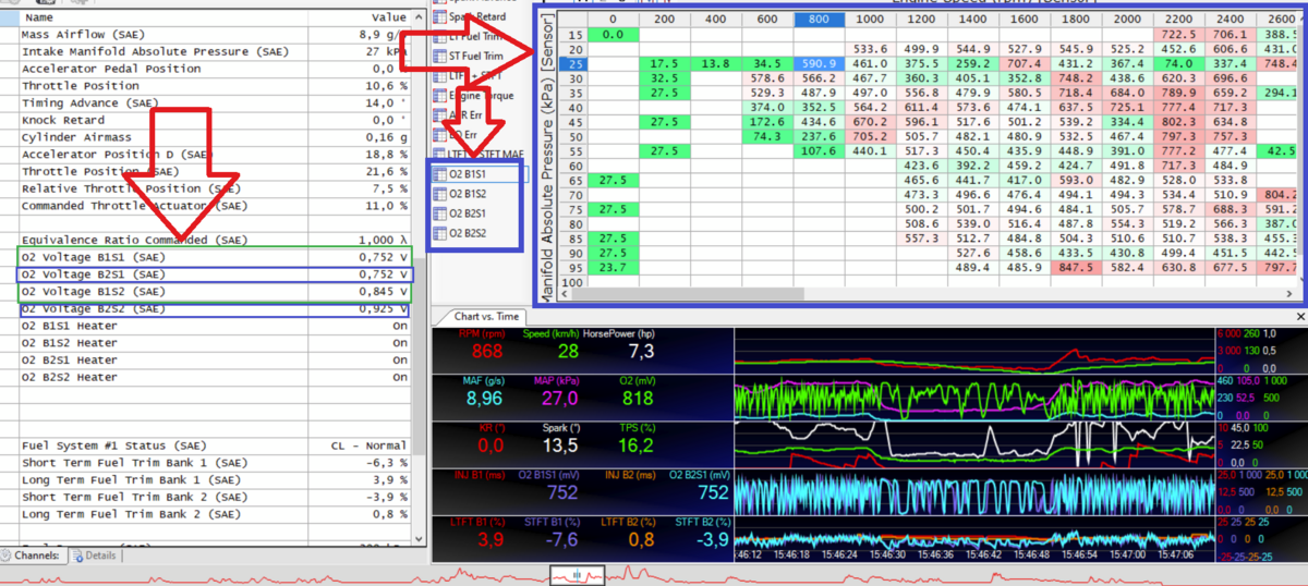

Klaidu fiksavimo galvojau neatjungineti. Tiesiog prasivaziuoti po miesta ir pasiziureti kokias klaidas isduos. Pasirodo jokiu klaidu nerodo. Hmmm ;)
Prijungiau skaneri, sudejau keturiu lembdu reiksmiu fiksavima ir vel i trasa. Ka gi maciau? O stai ka:
Kekvienu laiko momentu pirminiu ir antriniu liambdu reiksmes(milivoltais fiksavau) skirtingos. Tai yra B1S1 skirtinga nuo B1S2 ir B2S1 skirtinga nuo B2S2.
Ar per ta trumpa atstuma atsala ismetimas, kad skirtingos reiksmes ir fiksuoja tarsi katalizatoriai yra(nes skirtinga reiksme) ar kokia kita priezastis, nezinau. Dar galvoju ties tuo :)
Pamenu buvusiam WJ'te buvo ismestas katalizatorius ir ten lembdu reiksmes buvo nuolat vienodos. Bet kadangi buvo "FEDERAL" versija (vienas katalizatorius)klaidu nemeta nes antrine tik del katalizatoriaus veikimo/stovio patikrinimo. Kitose versijose be isjungimo ar apgavimo nesigaudavo zmonems realizuoti katalizatoriu ismetima.

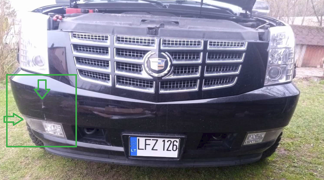

Taigi pakeiciau apatine dali ;)
ir gavosi:
Matini(tik gruntas) ir palikau nes soniniai arku praplatinimai irgi matiniai. ;)

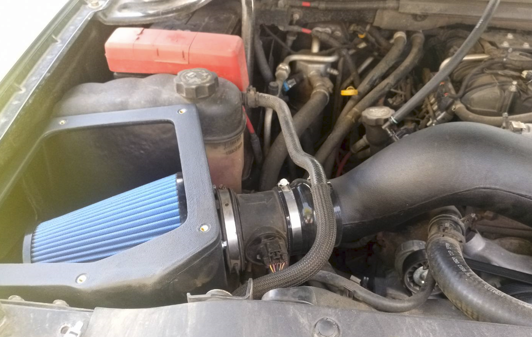

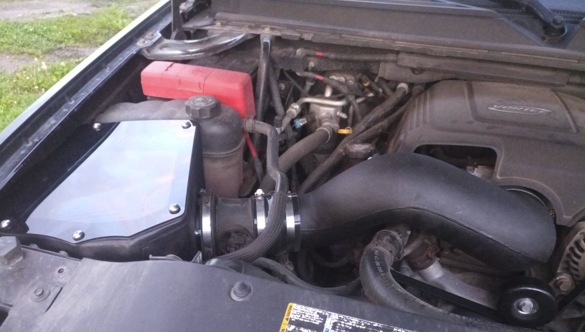

Keliaujam toliau. Sugalvojau, pirkau ir isidejau.
Buvo:
Montavimo metu gi del Jusu :D
Galutinis vaizdas:

Taigi ;) Pavazinejus su 4.10, pirmas jausmas geras. Dar nestartuoju kaip beprotis, tegul "pripranta" poros;) Gamintojas rekomenduoja ~500km.
Konfiguracija is softo puses pasirinkau kitokia. Tai yra greiciu deze "informavau", kad poros 4.10, automatiskai viskas persiskaiciavo BET greiciu perjungimus priklausomai nuo akseleratoriaus
paspaudimo, sukonfiguravau kaip 3.42. Kaip pvz.
Kitaip sakant, greiciu perjungimas atliekamas prie aukstesniu apsuku. Bet nera taip baisiai kaip skamba. "svelniai" vaziuojant, nesijaucia skirtumo.
Pasivazinejus ilgiau, kazka parasysiu.

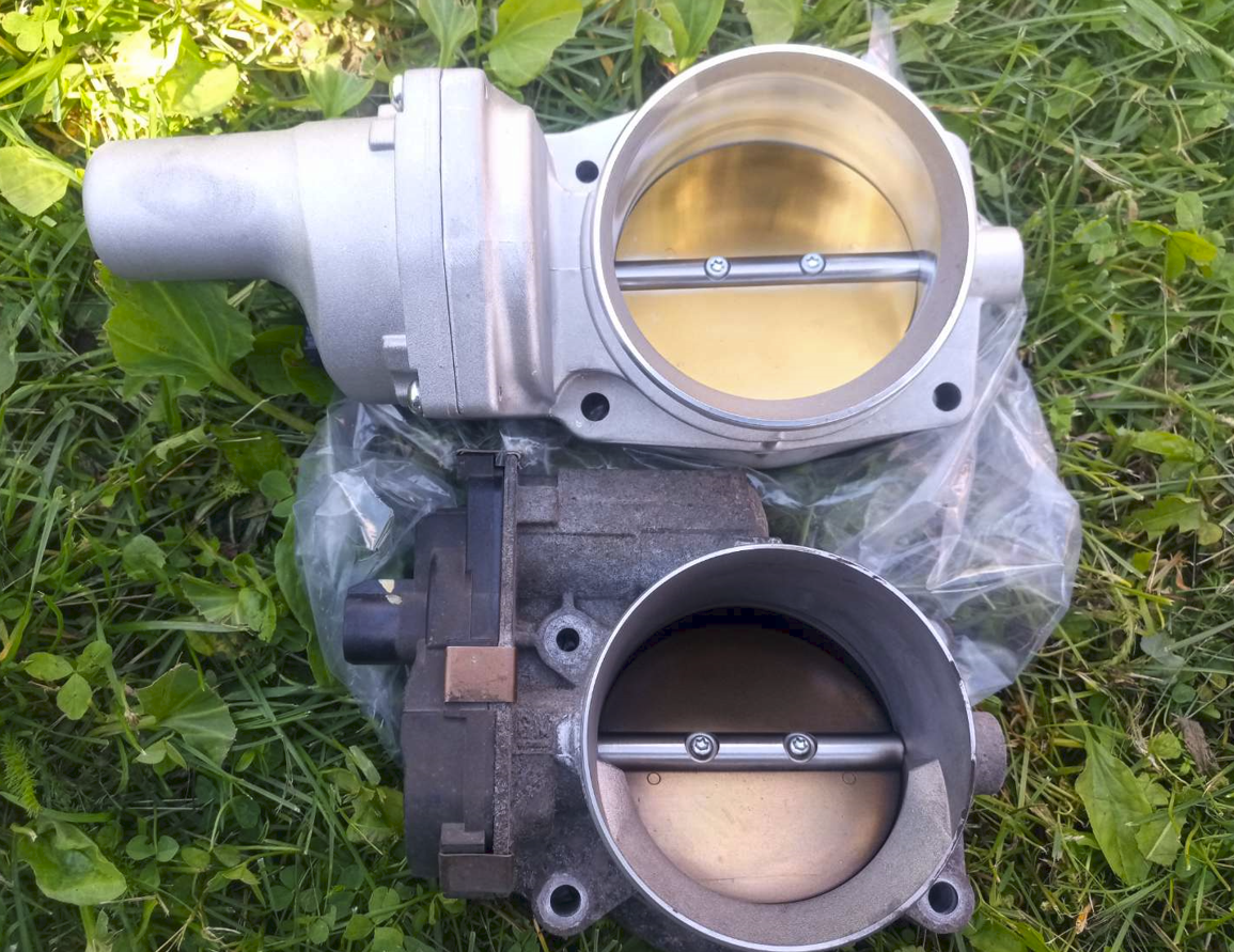

90mm sklende nuo LS7 varilio ;) Platesnes statyti nera prasmes, nes  kolektoriaus skyle kaip tik tokio diametro. Nebent keisti ir kolektoriu :D

Koreguoti valdymo bloko parametrai naudojant HP Tuners irankius:
1. Sukalibruotas is naujo MAF nes patenka daugiau oro.
    (Atitinkamai pagal tai formuoja kuro oro misini).
2. Koreguoti MAP koeficentai. Kitaip sakant "VE koeficientai" keiciant "Virtual Torque" parametrus
3. Pakeisti riebinimo rezimo (Power Enrich) isijungimmo parametrai (minimalios apsukos, minimalus greitis, minimalus MAP parodymai, minimali
   akseleratoriaus paspaudimo reiksme).
   Taip pat riebinimo "porcijos" dydis pridedant ir mazinant.
4. Atjungtas katalizatoriaus  saugojimo rezimas, kai papildomai purskiamas benzinas.
5. Atjungtos antruju lembdu klaidos. Priminsiu, kad jos siuo atveju tik katalizatoriaus veikimui stebeti.

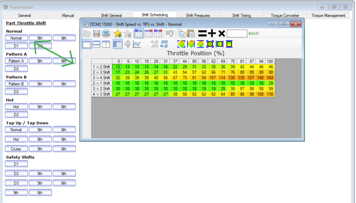

Kokia buvo mano ideja koreguojant parametrus dezei(primenu tai 6l80 deze)? Norejau greitesnio perjungimo, islaikant perjungimo svelnuma.
Hmmm skamba lengvai ir paprastai bet praktikoje nera lengva ypac kai prie to norejau WOT (gazas dugnas arba siuo atveju nuo 5000RPM iki 6000RPM)
rezime perjungineti be sukomo momento mazinimo o visame likusiame diapazone, graziai ir greitai.  ( kaip visada - Greitai, pigiai, kokybiskai... :D:D :D)
Keisti parametrai:
1. Pradinis maksimalus slegis
2. Slegis priklausomai nuo RPM ir begiu.
3. Greiciu perjungimo slegiai kekvienam begiui (Jungiant i prieki - "Upsift" ).
4. Begiu perjungimo pradinis laikas. Kekvienam begiui.
   Irgi tik jungiant i prieki.
5. Slegio kontroles solenoidu -"TCC" parametrai: Apply ir Release
6. Torque managament parametrai perjungiant begsius.
   Kai apsukos iki 5000 priklausomai nuo sukimo momento, atitinkamai parenkamas sukimosi momento procentas, kuris valdomas.
   Kitaip sakant pvz. prie 4000 apsuku, esant 550Nm sukimo momenta mazinti 80%. Tai yra, 20% praleisti iki dezes nemazinant.
   Kai apsukos diapozone tarp 5000 ir 6000, sukimo momento nemazinti visai. Praleisti 100%.
Ko pasekoje po ilgu testavimu, Stebejimu nauduojant HP Tuners VCM Scaner, vazinejimo visokiais rezimais, buvo pasiektas man tinkamas variantas.
Dabar vaziuojant "lengvai", iki 5000 apsuku,
deze perjungia svelniai ir greiciau negu standartas. Tiksliau toks perjungimas kai tarp sportinio ir pensininko imant 65% i sportine puse.
Kai paspaudziu ir apsukos virs 5000, perjungimas nemazinant momento ir perjungiant 1->2 ir 2->3, prabuksuoja ratai.
Kodel taip sugalvojau? Masina vazineja pagrinde mieste lengvai. Bet kai paspaudziu, vadinasi  reikia galios is variklio ir greito perjungimo is dezes puses.
O greiciausias perjungimas neprarandant momento - nemazinant momento visai :D
Ar tai gerai? Siuo atveju man asmeniskai tinka. Visai idomiai veikia. Kiek laiko veiks? 6l80 gana istverminga deze. Konkreciai pasakyti kiek laiko kokius
