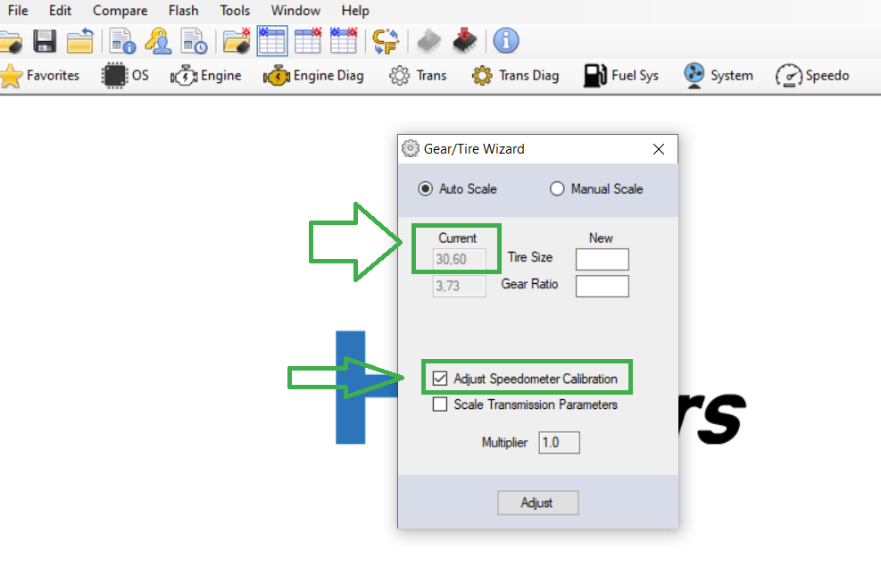

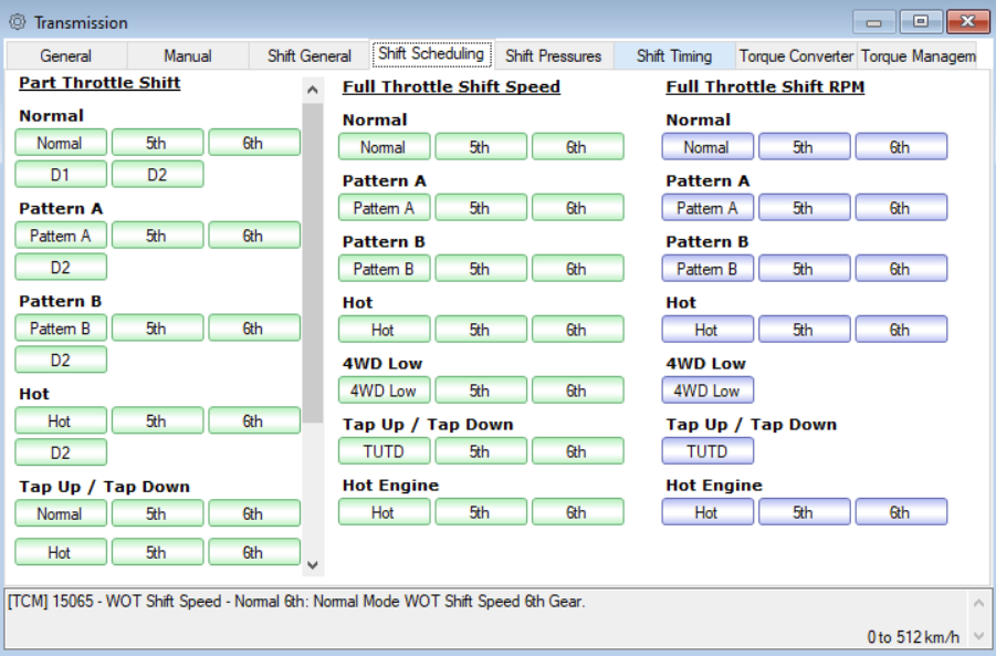

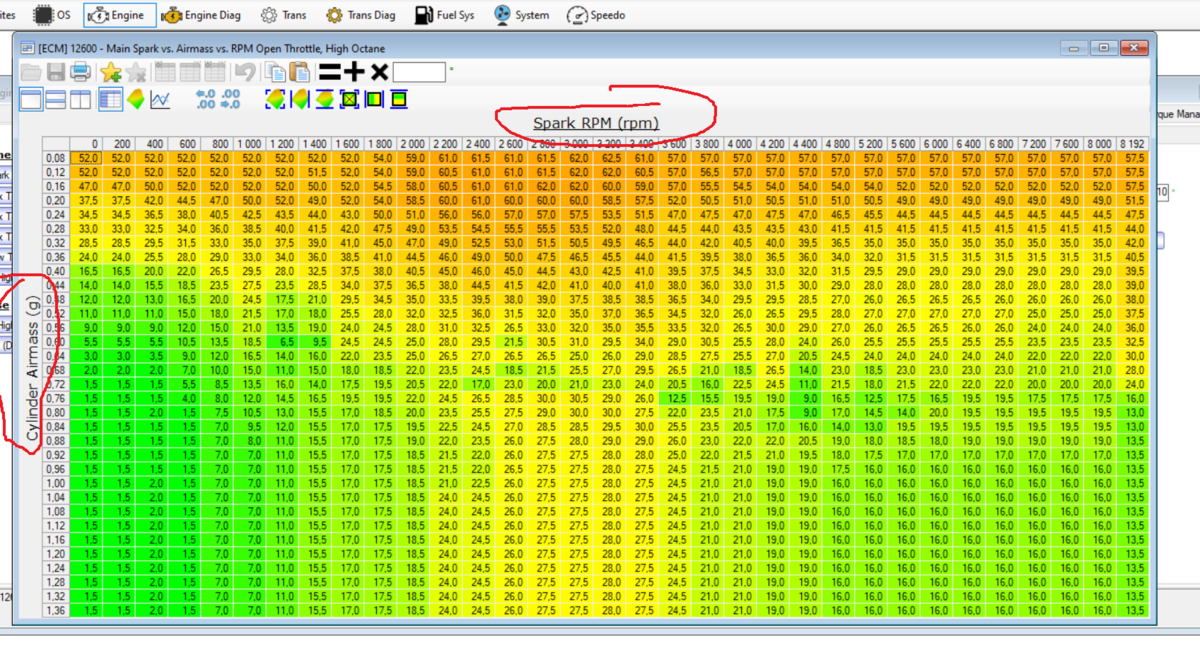

Pradiniam tiuningui pasikreipiau i "шеви плюс" - https://cheviplus.ru/, kurie uzsiima GM stokiniu masinu cip tiuningu jau gana ilga laika.
Pabendravom, apsitarem. Nusiunciau savo stokini failiuka(tik perdavimo skaiciu ir ratu diametra buvau pakeites del spidometro) nuskaityta
su HPTuners VCM Editor. Jie kaip tik dirba su HPTuners irankiais. Gavau atgal su pakeistais parametrais(su protu, stokiniam Kadilakui).
Siandien testavau. Pasivazinejau su stokiniais parametrais. Sustojau, isirasiau tiuningini varianta, prasilekiau dar pora ratu ir likau patenkintas.
Greiciau isibegeja. Bet galesiu pateikti fakta tik kai galutinai sukalibruosiu spidometra.
Labiau reaguoja i akseleratoriaus paspaudima.
Greitesnis "KickDown".
Svelniau perjungia begius.
TAIP suprantama, kad geriausias tiuningas yra pagal masina, vietoje ir bla bla bla. Bet cia stokinis variantas, kuris jau buvo daug kartu irasytas ir testuotas pagal
atitinkamus parametrus ;)
Dabar noresiu testi pradeta reikala tiuninant greiciu dezes parametrus, kuriu yra begale... Vat cia ir bus pagal mane, vietoje, testuojant, tikrinant parametrus.
Tai uzims laiko ir rezultatais pasidalinsiu.
P.S. Kokie parametrai buvo keisti tiek variklio, tiek dezes konfige, puikiai matau nes irankis leidzia matyti skirtumus tarp dvieju konfigu ;)

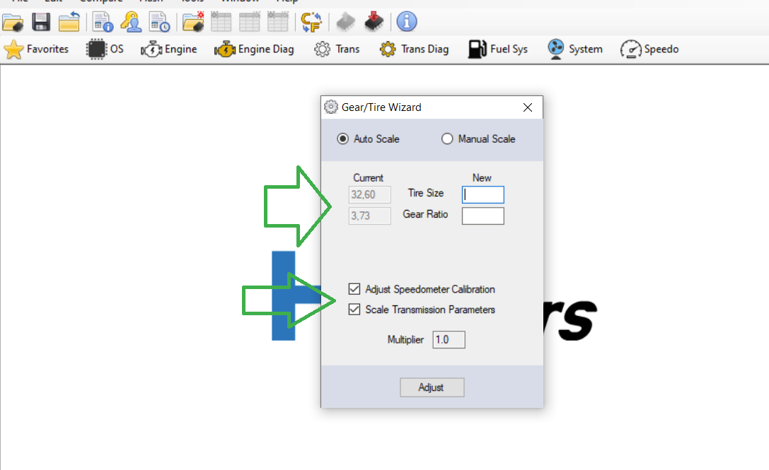

o greitis važiuojant km/h  ką rodo spidometras  tarkim sutampa su GPS rodomu greičiu? nes įdomu kas meluoja realiai. nes mano trailblazeris kol buvo su standartiniais ratai paprastai rodydavo mažiau negu GPS. o dabar su 32 ratais tai praktiškai 1 prie 1. Ką rodo GPS ta rodo ir ant spidometro. Beja kiek tas programatorius kainavo? jis kaip suprantu ir įprastines klaidas nuskaito ir rimčiau su juo galima paprogramuoti kompą.
spidometrai meluoja visu masinu kazkiek i mazaja puse. sneketa ne karta.
prieš 1 valandą, tunks parašė:
Del to norisi sukalibruoti kaip imanoma tiksliau ;) Gal bus galimybe su "RaceLogic" tai padaryti.

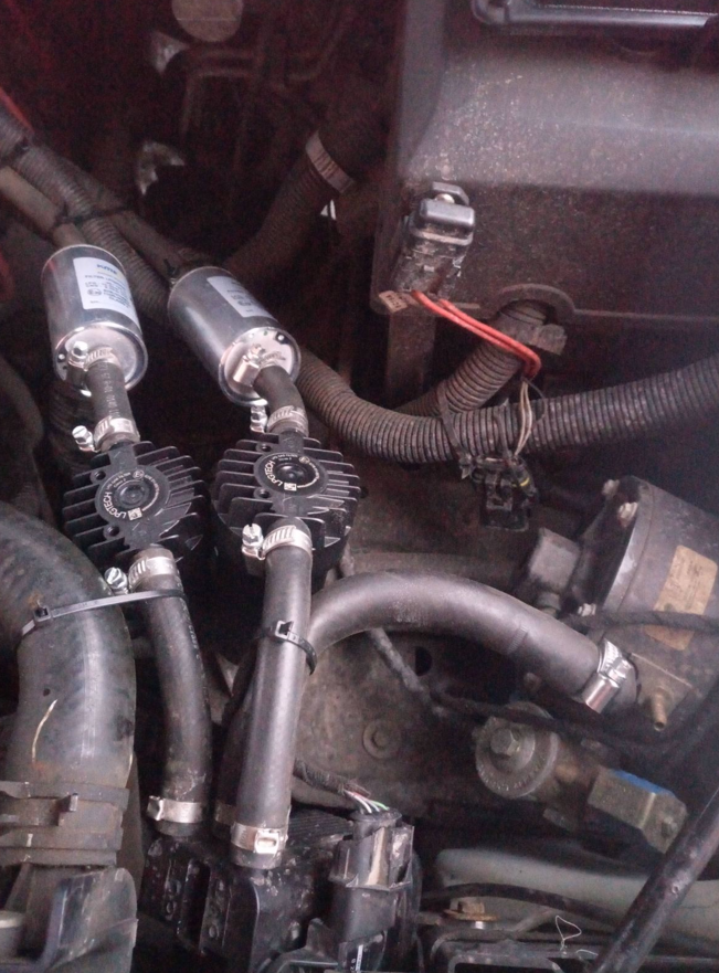

Nieko grandiozinio bet va pagaliau priejo rankos padirbeti su duju iranga.
Iranga PRINS. Purkstukai HANA.

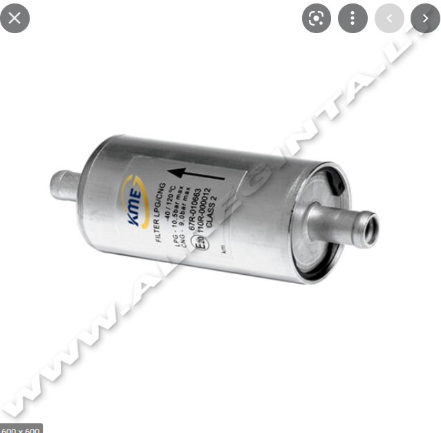

Del "afigenos" duju kokybes Lietuvoje standartiskai prikabinau papildomus dujines fazes filtrus. Taip pat pakeiciau skystos faze filtra.

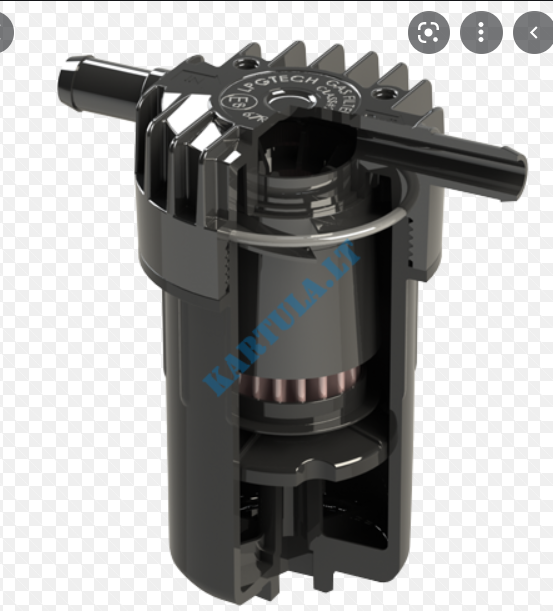

o kokio gamintojo čia filtrai, kaip suprantu tarp purkštukų ir reduktoriaus jie stovi.
prieš 4 valandas, GiedriusZ parašė:
Kai masina atkeliavo, panagrinejau duju iranga. Stovi PRINS iranga. Valdymo blokas PRINS, filtras(kuris nuotraukos apacioje kaip trisakis su MAP davikliu) KEIHIN, purkstukai su rampomis irgi KEIHIN.
Kadangi Lietuvoje dujos s... ne Vokiskos ;)  Isidejau situos papildomus filtrus kaip ir kekvienoje savo masinoje. Pirmieji plastmasiniai su talpa visokiam..... LPG TECH:
O sekantis aliumininiame korpuse KME toks:
Su dujomis dar gerai nezaidziau. Uzsakysiu kabeli, bandysiu prisijungti, panagrineti ;)

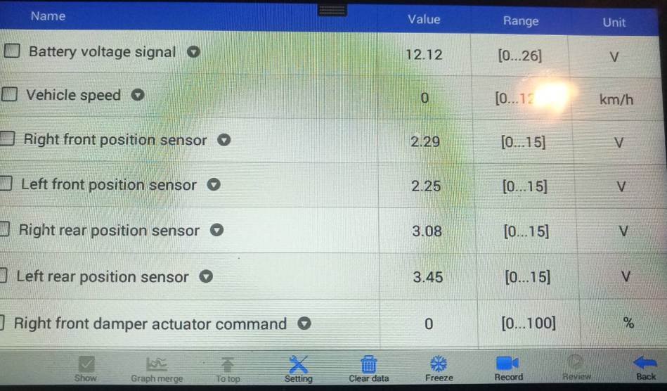

Atejo laikas sutvarkyti galine "Air Ride" pakaba. Minejau kad keiciau amortizatorius nes oro pagalves suplesytos buvo ;)
Smulkiau apie GMT900 pakaba. Susideda is valdymo bloko (kompiuteris), priekyje magnetiniai amortizatoriai - "Magna Ride", galiniai amortizatoriai
"Air Ride", siurbliukas su slegio davikliu, keturi pakabos lygio davikliai, rele ir 4 saugykliai.

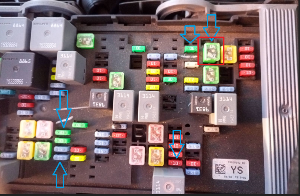

Tesiant... Amortizatoriai nauji ir neveikia. Reikia nagryneti. Patikrinau saugyklius:

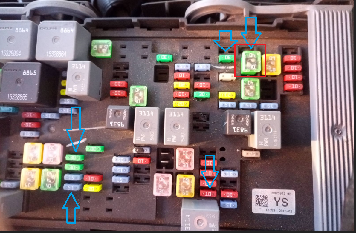

40A buvo blogas. Pakeiciau ir... Neveikia siurbliukas.

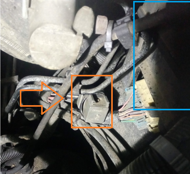

Patikrinau rele bet pries tai paplojau GM su asaromis:
Cia va kaba rele. Va tiesiog cia gamykliskai. Melynai pazymejau saugykliu bloka... Pagailejo 20cm laidu, kad rele buvo tvarkingai bloke.
Taip pat visose GMT900 masinose... :D Skaitosi Luxury... :D
Rele veikia, spragsi paduodant itampa. Isemiau rele patikrinau nes ogal... padaviau tiesiai i siurbliuka ir nieko... Taip 12+ iki reles ateina.

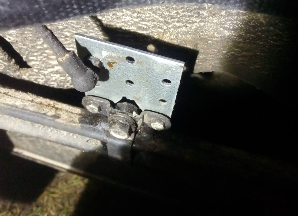

(nuotrauka is interneto nes savo nesigavo nufotkinti, ten duju balionas ir viskas juoda, nesimato):
Va tiesiog taip guli kompas ir dar prie to skersai. Prisuktas prie remo :D Tikrai Luxury...
Nieko blogo neradau. Patikrinau visus pakabos daviklius:image.png.f015177cb8f60c7c7c5d9b3acc83c228.png
Veikia. Vaziuojant reiksmes keiciasi.

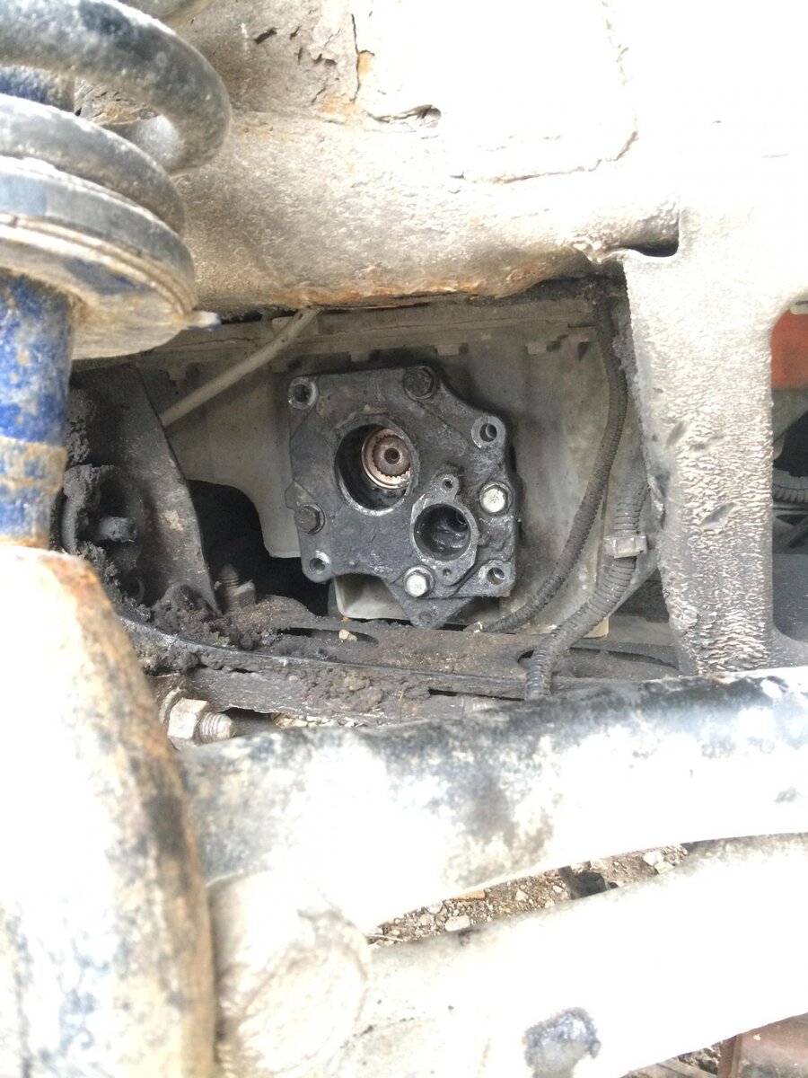

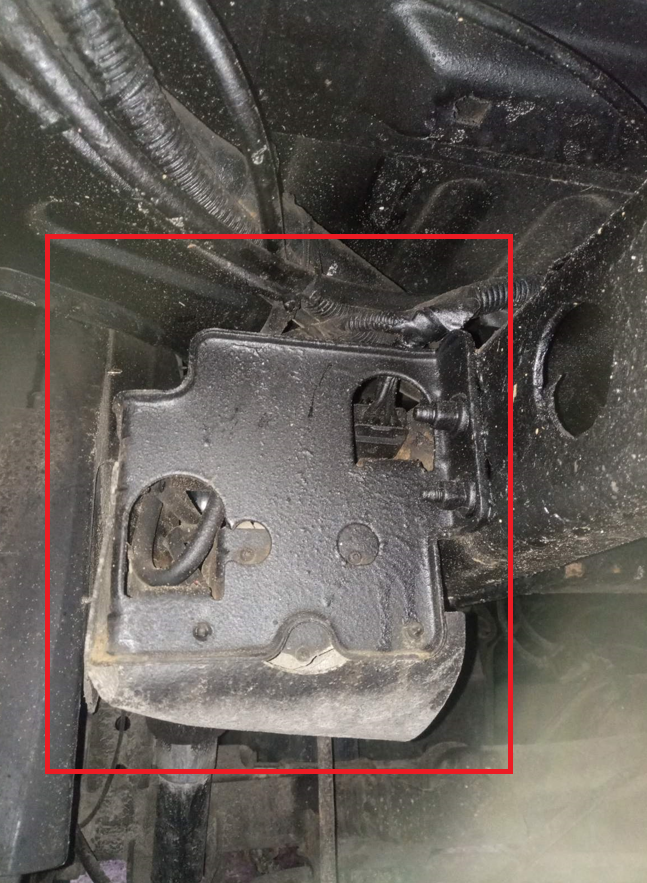

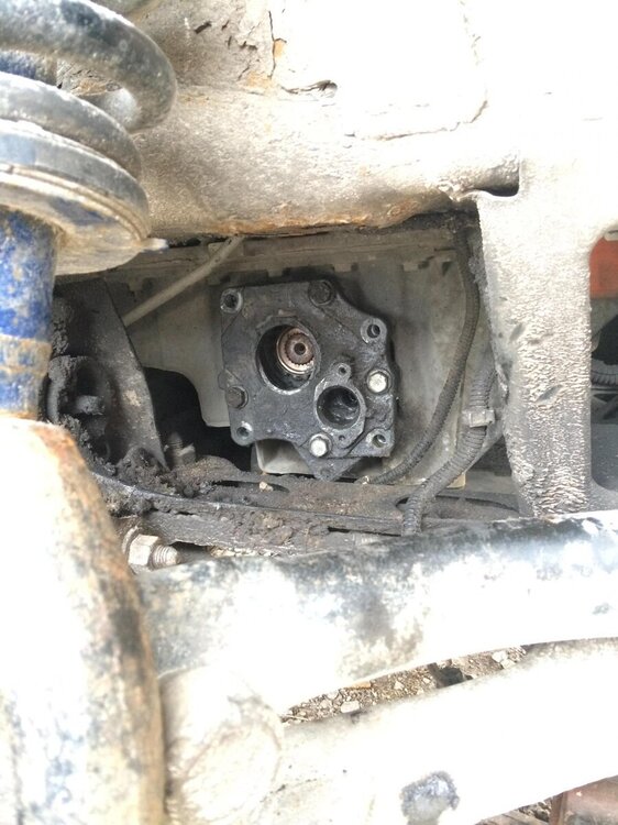

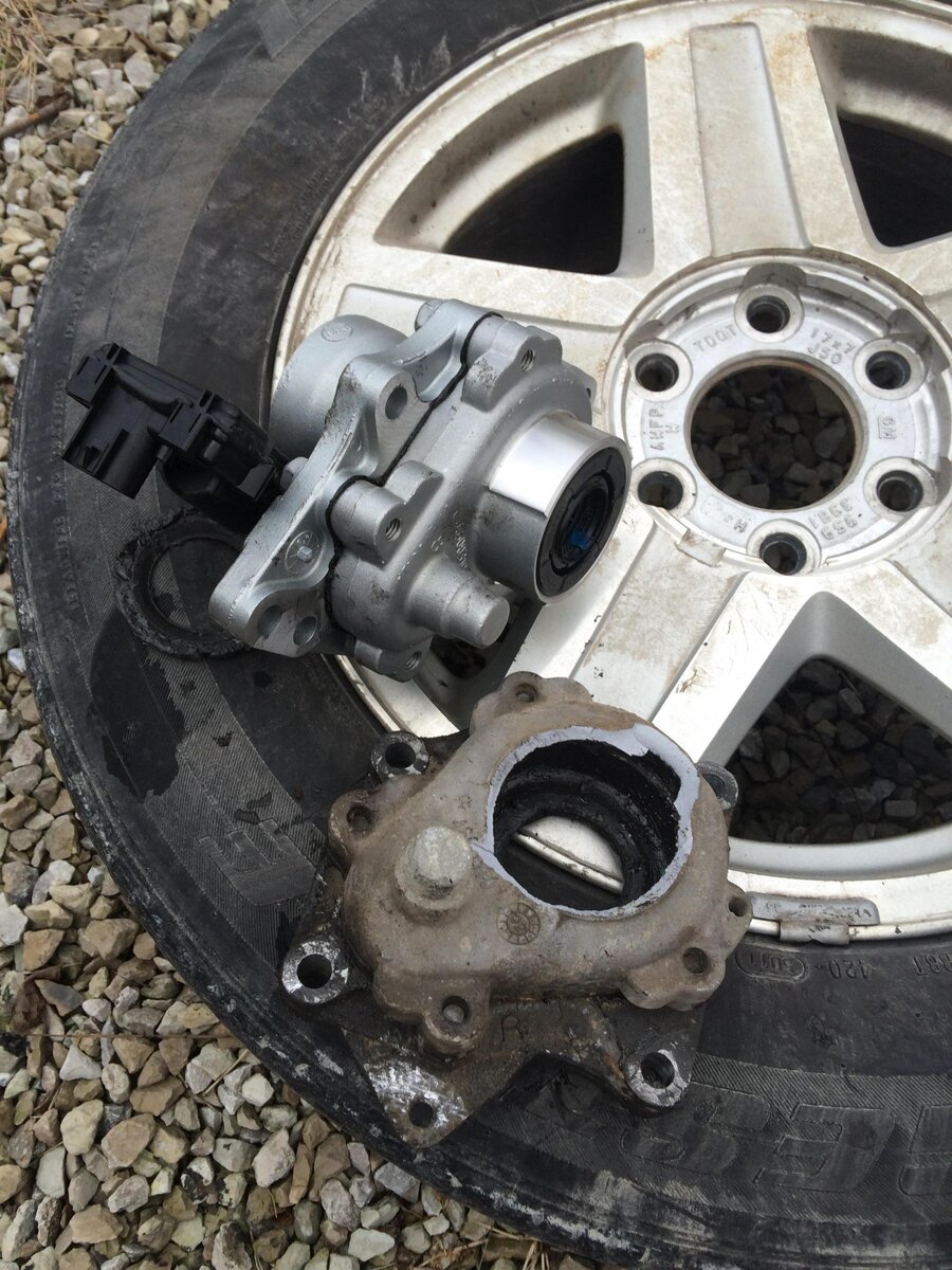

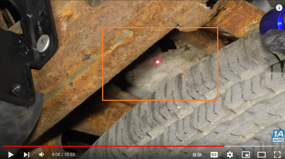

Nuemiau senaji siurbliuko visa moduli , pries tai eilini karta paplojant GM'ui nes stovi jis prie galinio kairiojo rato va taip. Is apacios
dar apsaugotas guma o nuo rato puses pasilenkus tarp arkos ir rato matosi (del to ir tobulinau posparnius, kad uzdengti):
Tikrinu ir tikrai... Neveikia. Paduodi itampa suspragsi ir neveikia.
Uzsakiau nauja.
Sudejau nauja siurbliuko moduli, prailginau davikliu traukes:
ir viskas veikia, bet atjungiau nes reikia sumazinti sita prailginima viena skyle zemiau nes pumpuoja ir dar gala man kelia :D
Pabaigiau kalibruoti spidometra ;)
Dabar ~-2km/h paklaida. Pakeitus poras ir ratus, buvo ~15-20km/h.
Manau teisingas kalibravimas susideda is dvieju daliu. Greiciu dezes konfiguravimas nurodant poras ir rato diametra ir spidometro.
HPtuners padaro ta automatiskai.
Konfiguruojame pagal fakta, nurodant esamus, tikrus skaicius:
Vaizde matosi, kad tai jau padaryta. Tai yra laukuose "New" irasomos naujos reiksmes, issaugoma ir jos tampa esamomis.
Siame zingsnyje atliekami pakeitimai greicio dezeje ir spidometro. Automatiskai keiciami begiu perjungimo parametrai(zaliai pasizymi). Kaip ir ada perjungineti.
Kaip pvz., visko nekopijuosiu ;)
Antrame zingsnyje kalibruojamas tik spidometras. O ten jau ratu diametras nesutampa su realiu ;)
kaip matosi, teko nurodyti net 30,6" ratu diametra, kad teisingai susikalibruotu. Atitinkamai skaiciuja ir keicia reikalingus parametrus.
Priminsiu, kad stokiniame softe  ratu diametras neatitinka tikru skaiciu ;)

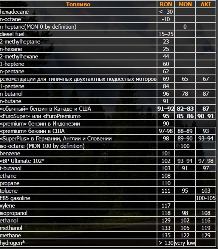

Kad nesiklaidinti, reikia suprasti, kad skirtingos salys, skirtingai oktana skaiciuoja. Kadangi tema Cadillac, paimkime JAV ir EU.
Girdejome RON, MON, AKI
RON — Research Octane Number   Naudojama Europoje, Rusijoje, Australijoje.
MON — Motor Octane Number  Naudojama Amerikoje
AKI — Anti-Knock Index (arba PON arba RdON) Labiausiai naudojama JAV, Kanada.
Kaip auksciau mineti  metodai gyvena praktikoje gal neraysiu. Daug info internete.
Idomiau pasiziureti sita lentele:
Dabar aiskeja kodel JAV masinai, kuriai skirtas 93(JAV 93), Europoje pilame standartiskai 95 ir kai ipilam 98, sakome - wow kaip vaziuoja. NES JAI IR SKIRTAS 98!!!!!. O vazinejant 95 gauni detonaciju
ir viskas. Tai yra nera taip blogai, viskas apgalvota bet  apie tai veliau.

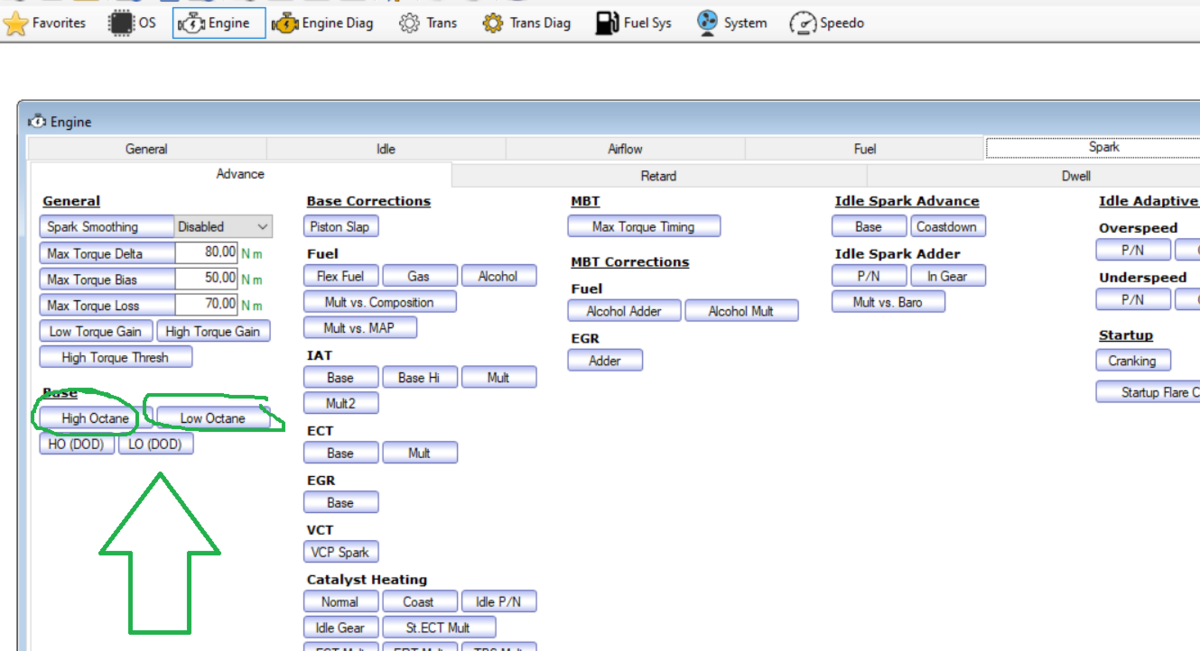

Reikia suprasti, kad masinos valdymo blokas nera kazkieno garaze sugalvotas daiktas. Ji kuria institutai. Dalis funkciju realizuota schemu pagalba, dalis programos.
Tiuninguojant naudojant vienus ar kitus irankius, dali funkciju tiesiog nepasiekiama. Net programiniu budu realizuotu funkciju, nepasiekiama. Priezasciu yra ivairiu ;)
Imant kaip pvz. Cadillac Escalade. Turi savyje pasiekiamas lentas skirtas HIGH ir LOW octane benzinuiimage.thumb.png.b98e2882f6ec2c3e7c00034e9a3f18cf.png
HIGH octane yra tokia
Pagal apsukas ir ora cilinduose isstatomas diegimo kampas. Taip dalis lentos nenaudojama.  Pamename, kad kuo didesnis kampas, tuo ankstesnis diegimas.
Aukstesnio oktano benzinui, reikalingas ankstesnis diegimas. Anksciau uzsidega, sudega ir atsidarius ismetimo voztuvui, jau nera ugnies ir taip toliau...
Kaip tiuninguoju 98? Procesas ilgas!!!. Siuo atveju paprastai. Paemus HIGH OCTANE lenta, uzmeciau +5 kampa visoms reiksmems, sulyginu su LOW OCTANE lenta (abi vienodos) ir vazineju.

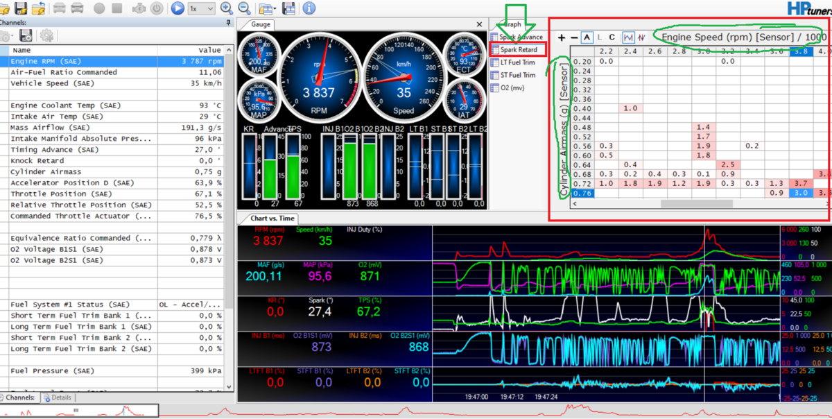

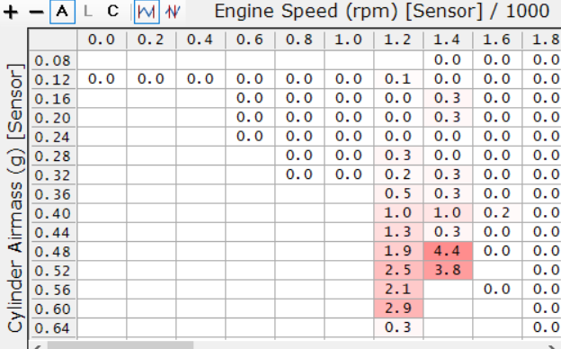

L92 variklis turi detonacijos daviklius, pagal tai fiksuojamos detonacijos ir vazinejant matau, kurias reiksmes reikia keisti
Vazineju, "renku detonacijas". Pagal auksciau pateikta vaizda matosi prie kokiu apsuku, ir oro cilinduose, kokios detonacijos. Kiek koreguojamas kampas, kad ju nebutu.
Atimu sitas reiksmes is pagrindiniu lentu ir vel vazineju....
Kol guanu nulius:
