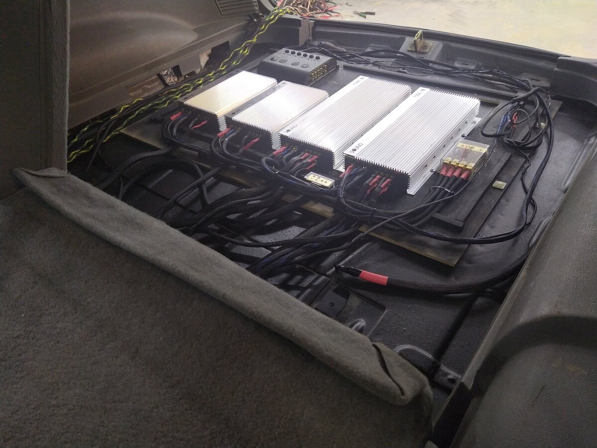

projektas stovi, reikia kažkur rast (galvoju) kitą stiprintuvą viduriukams ir pradėt galvot apie darbus su stiklo audiniu - daryt gražiai aukštadažnius ir bandyt kažką galvot apie galutinę viduriukų pastatymo vietą........ gerai tam darbui būtų donoras  - panelė kokia nuo tokio modelio kad ir sugadinta kad viską nebijant papjaustyt ir pamatuot
todėl dabar dėžutės su viduriukais yra šiuo momentu nuimtos matavimams ir šablonams, ir į gamyklines vietas pastatyti Pioneer garsiakalbiai iš TS-X1 dėžučių ir kadangi jie gavosi kad dirba ant atspindžio nuo stiklo, prisiėjo jungti DSP pas Pionierių..............

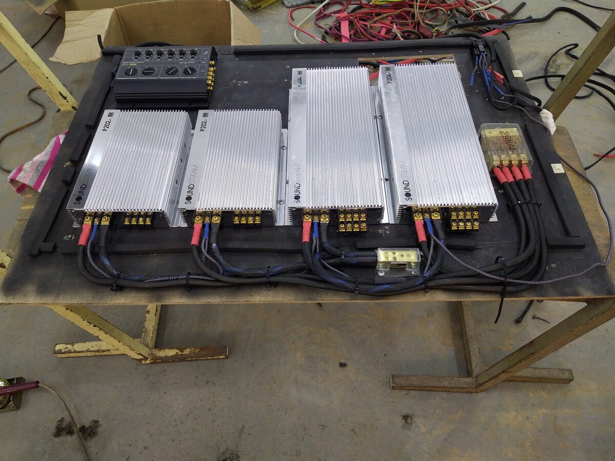

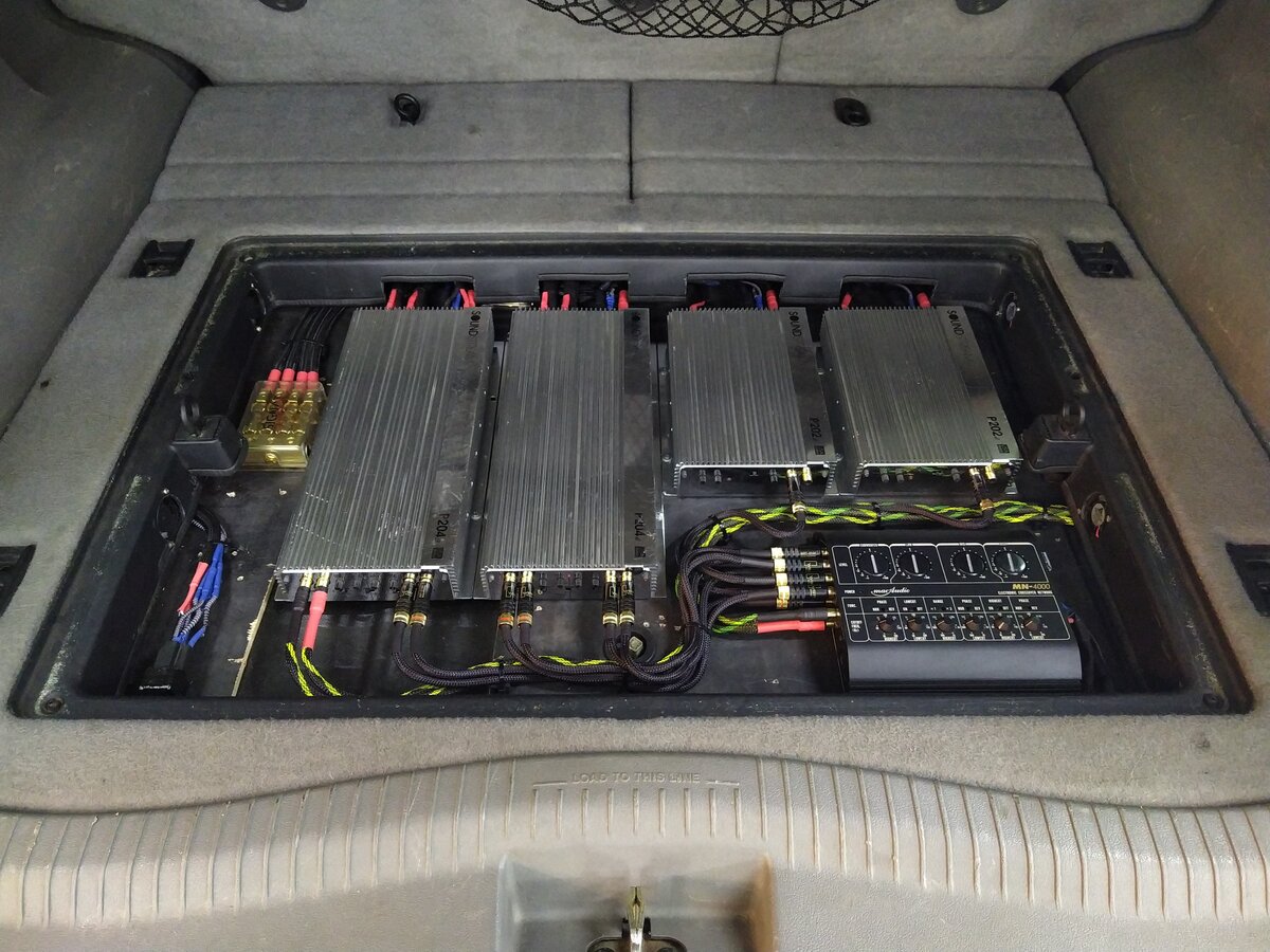

 pakeičiau negražią Alipną į gražų Soundstream :) dabar visi stiprintuvai "made in USA" :) tiesa keičiant vėl niekas netiko, net linijinis laidas per trumpas pasirodo, tai prisiėjo gamint naują
#159
Jeep-V8
Jeep-V8
  • Žinučių: 1.720
  • Reg. 2010-05-30, 11:00
  • Klaipeda
Pasidarbuota nevaikiškai, šaunu.
Man tik klausimas kyla, kaip iš tokios stiprintuvų mišrainės išgauti daugiau mažiau panašų skambesį? Kiekvienas juk su savo charakteriu :)
Suprantu, kad daryta iš to kas po ranka pasitaikė/ ant lentynos gulėjo, bet aš tikriausiai būčiau bandęs visus šiuos daiktus "išsikeisti" į kurio nors vieno gamintojo. Gal būtų pakakę komponentams kokio keturkanalio, ar 6 kanalų stiprintuvo ir sub'ui monobloko?
#160
Klaustukas
Klaustukas
  • Žinučių: 686
  • Reg. 2008-12-04, 13:53
sveikas, tikrai kraunama kas yra o ne kas turi būti nes tikslas yra neišlyst iš biudžeto :)  ir perspektyva yra viską suvienodinti, ir problema didesnė yra ne charakteris, o galingumo perdavimo koeficientas  - skiriasi garso lygiai sukinėjant garsumą ant magnetofono. kas liečia charakterių  - einu todėl prie amerikiečių nes jų charakteriai yra daugmaž panašūs :)
p.s. 0 šešiakanalį turiu (irgi oldskūlas, JBL GTH400 https://www.ebay.com...S8AAOSwGIVeFu91), bet jis jau ne lygis....
Šį pranešimą redagavo Klaustukas: 2020-01-14, 10:03
