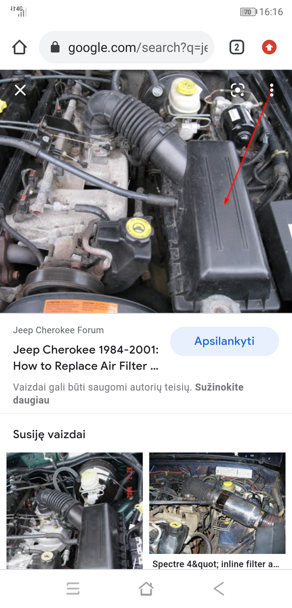

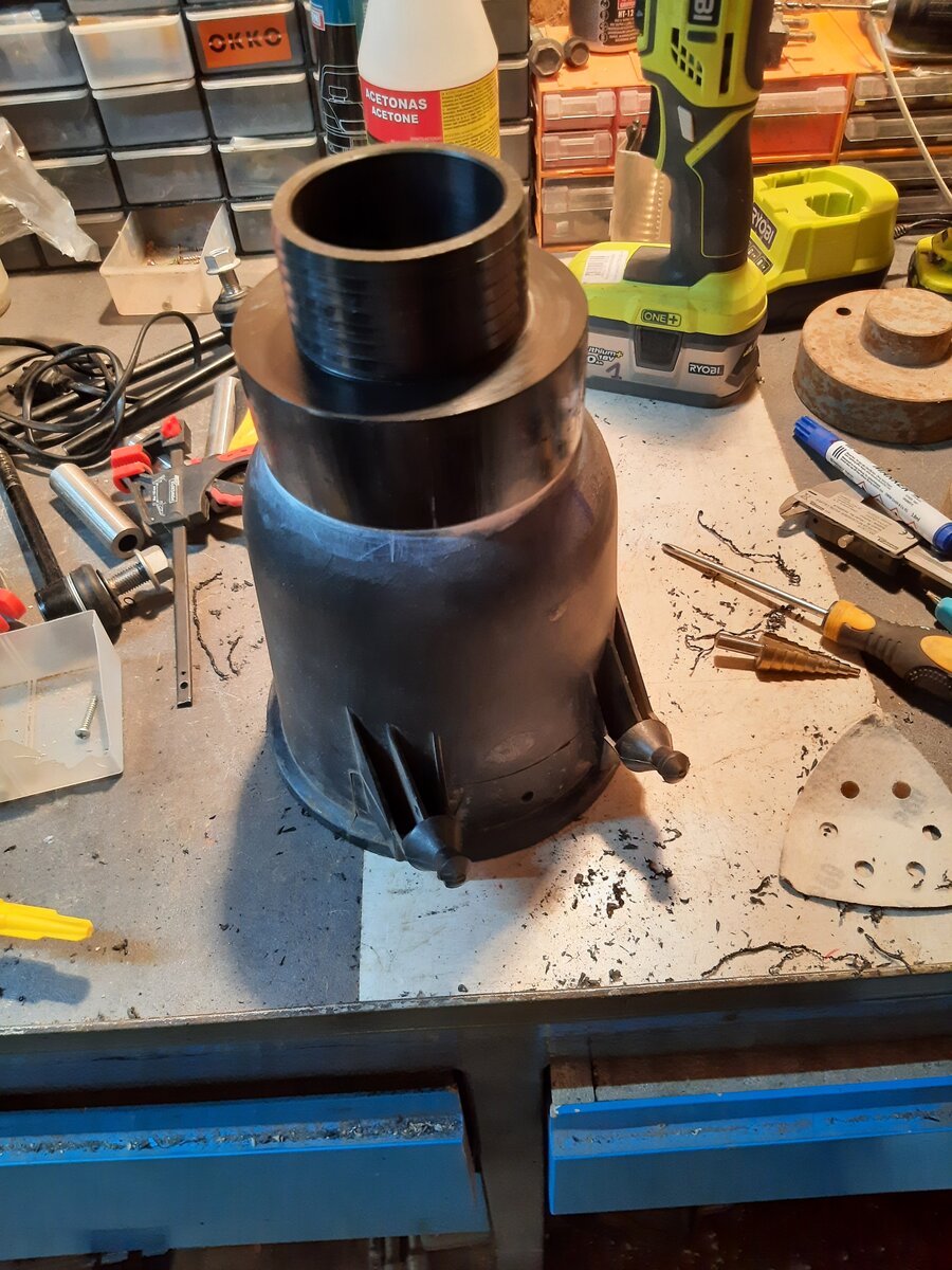

Kyla dabar klausimu dar dėl filtradėzės,  ant naujesniu bet lyg nevisu buna dėzė papildoma ant oro paėmimo sklendes ant kolektoriau, kam ji reikalinga? Pirma foto matosi nuimta padėta dešnėje.Ant dauguma buna kaip antroi foto, aplamai norėtusi kazka tiesiai pasidaryti iš šniorkelio, ar verta? Pvz kaip 3  foto, bet filtras turi gi buti, gal ten vidui koks🙄🤭
Nuo ko geriau pritaikyti,ar gamintis... Koki filtra statytis, ar apacioje reikia skyluciu kaip originalioje filtradėzeje, ar geriau visiskai sandariai...?
Edited by aarwiss
prieš 12 valandų, aarwiss parašė:
Ta deze, jeigu gerai matau - Rezonatorius.
Buna pries filtra, buna po filtro.
Sugalvotas jis ne siaip sau ;)
Oras per isiurbimo trakta ne tik isisiurbia, bet ir bando patekti IS variklio i isore.
Tai nuo variklio darbo(sprogimu) einancios garsines bangos o jos sudaro kartu ir spaudima.
Tokiu bangu gesinimui (silpninti ju energija) ir sugalvotas rezonatorius.
Taip orui lengviau patekti iki cilindru. Taip pat rezonatorius lygina isiurbiamo oro pulsavima
ir toligiau pasiskirsto.
Kartu mazinamas isiurbimo trakto garsas.
Be to rezonatoriai pries filtra, labiau apsaugo nuo vandens patekimo(turi vandieniui isbegti skyles).
Yra ir minusu: I varikli patenka jau labiau siltas oras.
Ar pliusai persveria minusus? Atmosferiniu atveju manau taip.

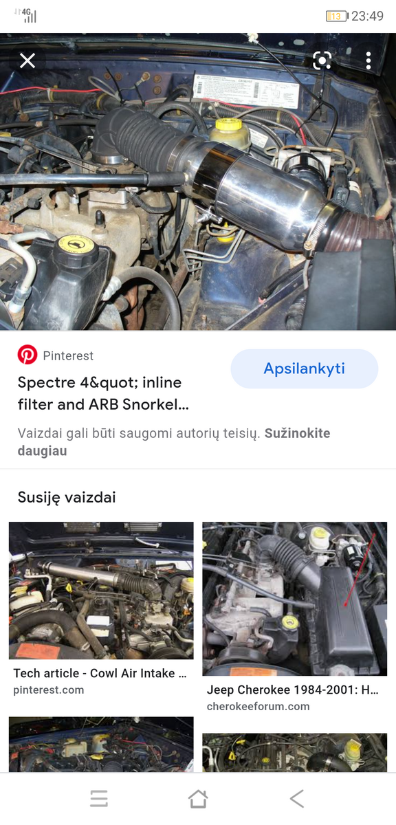

A va kaip, tai nafik jis reikalingas  ir dėti tiesiai is filtradėzes i paėmimo angą....tiiik gal iskart gamintis toki kaip foto, tiesiai is sniorkelio kazkoki(koki?) filtrą. Ir ar daryt apacioje skyles🙄
Prieš 9 minutes, aarwiss parašė:
Sitas idomus variantas. Jeigu snorkelis yra/bus, skyliu prie filtro nereikia, nes kam tada snorkelis? :D  (jeigu as gerai supratau minti apie viska ko nori ;) )
Prieš 31 minutę, miroslavasr parašė:

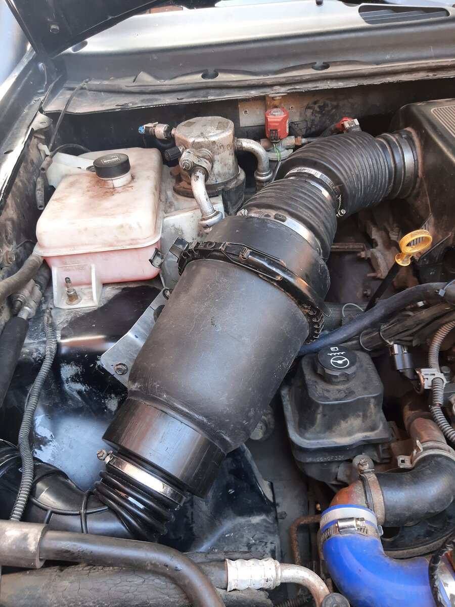

Viskas jau yra, sniorkelis pajungtas , bet  tos slangos... Ta nesandari  originali dėzė jokio pasitikėjimo. Tik vat koki filtra nuo ko panaudoti tam vamzdyje,kokius sandarikliu,uzraktus....
prieš 18 valandų, aarwiss parašė:

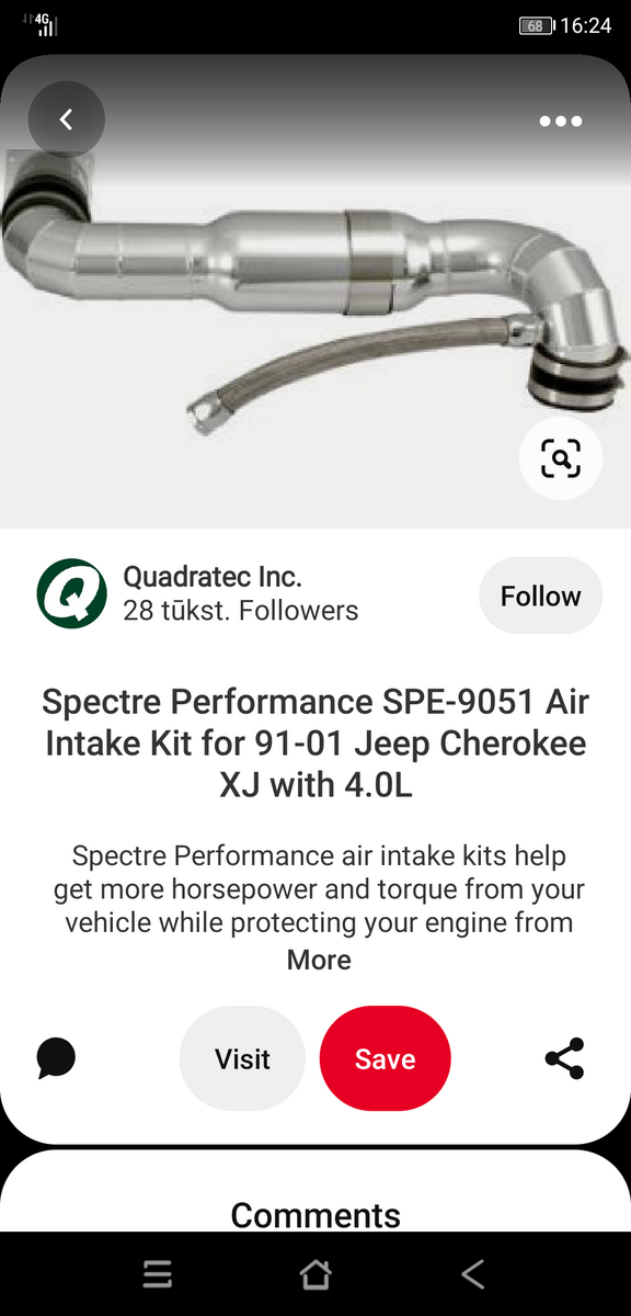

Kazka rekomenduoti nuo standartiniu negaliu, nepamenu, kad kur butu tinkamas variantas is standarto. Kazka tokio imti?
https://www.ebay.com/itm/361795504450?epid=1943468845&hash=item543cb14942:g:M9AAAOSwX2pf1xh3
https://www.ebay.com/itm/304069792830?hash=item46cbf8d43e:g:fZIAAOSw8U9g8pr-
prieš 20 valandų, aarwiss parašė:
Aš naudojau nuo ford windstar, (toks eina kažkurių metu ford F150, linkoln navigator) bet Lt sunkiai sekėsi rasti ir šiaip reikia dar papildomas skylutes užklijuoti , ir dar persidarinėjau pėmima pagal save tekino flanšą, kad būtu platesnė oro paėmimo skylė. Ir trumpinau dar patį korpusą per 60mm maždaug.

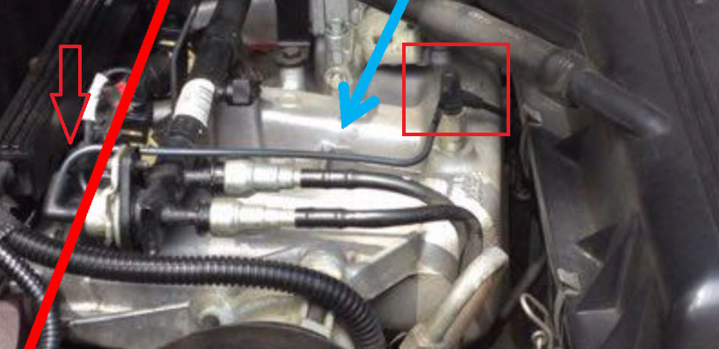

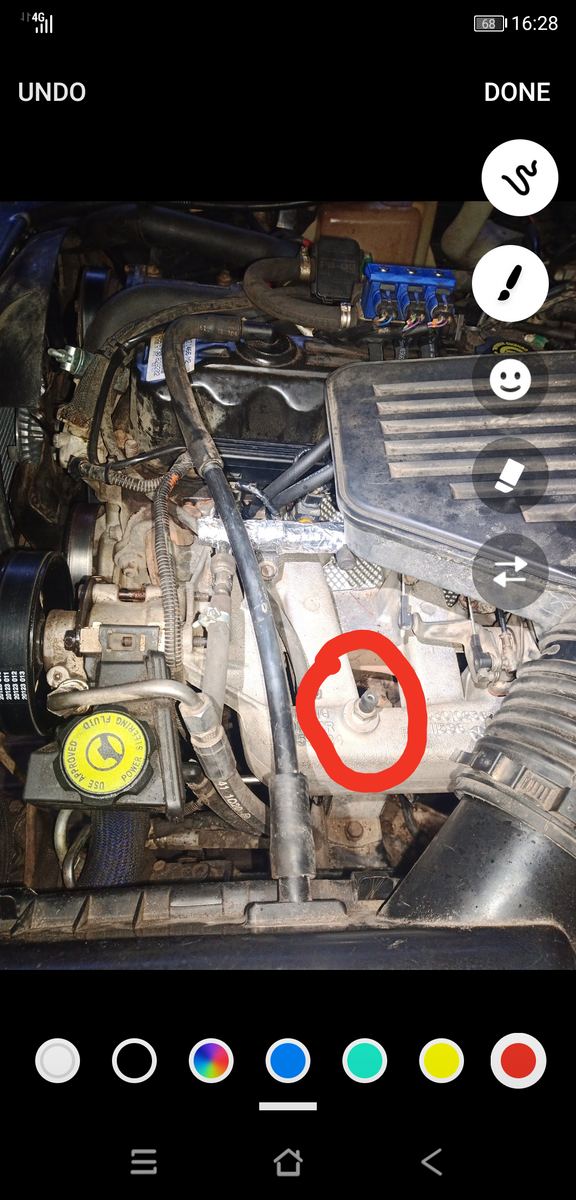

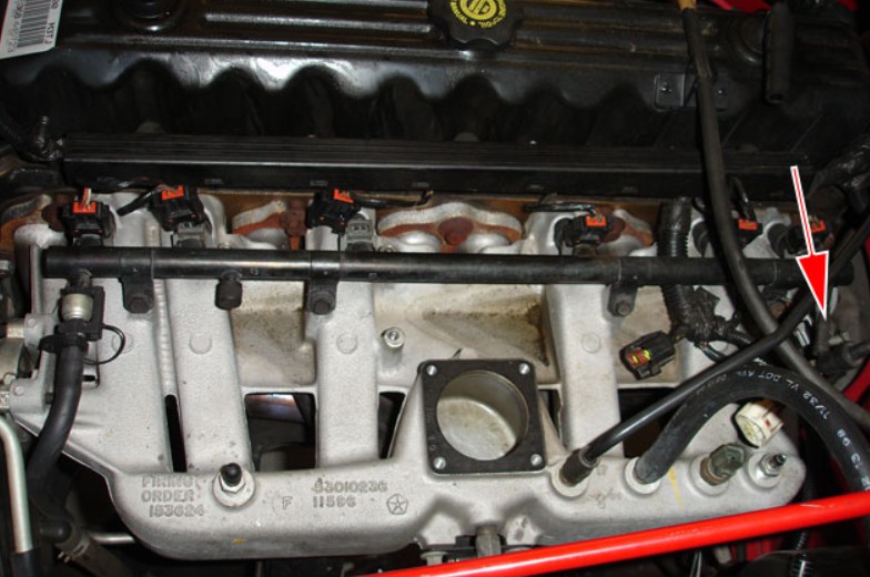

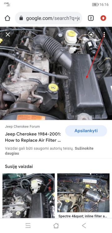

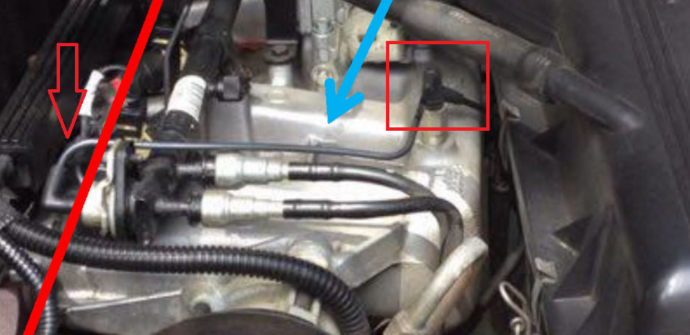

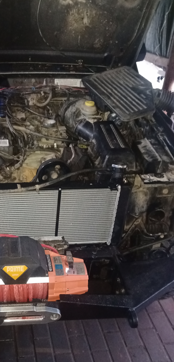

Xj 4.0 96m  netgaudau vieno vakumo, pagal foto google vienur kazkur pajungtas kitur vaizdas toks pat kaip pas mane foto(tik nesimato ar užglušintas), uzkurus garsas šnypštimo, gal užglušint ir viskas?užglušinus variklio darbas zinoma keičiasi,tyliau mazesnėm apsukom dirba... Kaip ištikro turi būti?
2021-11-17 16:31, aarwiss parašė:
Nes i varikli patenka nekontroliuojamas oras, del to ir apsukos aukstesnes ;)  Siuo atveju taip - glusinti.
Tai yra, kai jam nera kur eiti, jis ir yra uzkistas:
O jeigu yra kur eiti, tai atrodo va taip (vienas galas i rampos vakuma, kurio pas tave kaip matau nera, o kitas net nezinau):

Prieš 49 minutes, miroslavasr parašė:
Yes,  taip ir manaiu kad i reguliatoriu kurio cia nera😁😬 glušinsim! Dėkavoju sudeliojus ant i taškiukus eilini kartą🤝

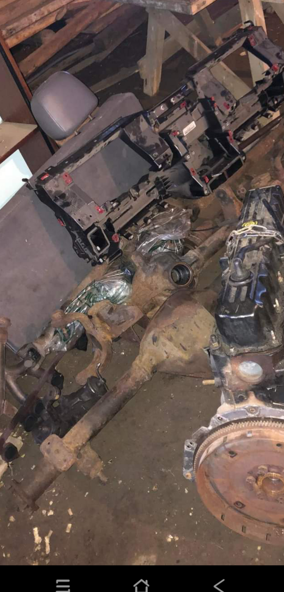

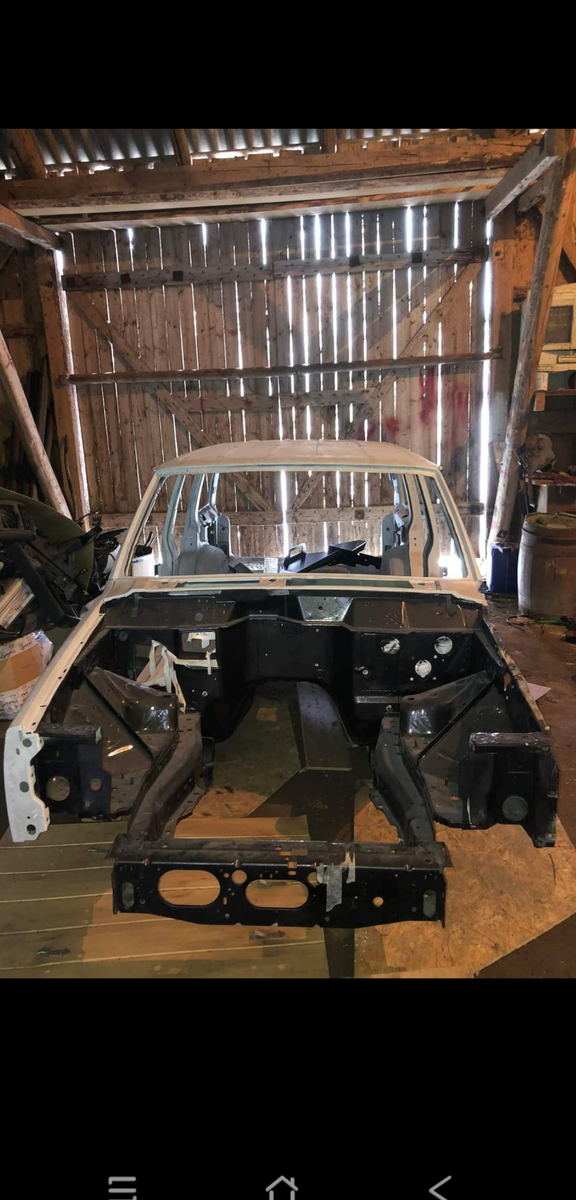

Zadu Restoruot  Jeep xj 4.0 Dana 30  ir 35 tiltus, reduktoriu gulius ,salinkus visus,kryžmes....  Sunkiai su pirkimais man, gal nukreipsit ka iškur pirkti,yra gi tų komplektų, bet begales gamintoju... Manau gal pigiau bus komplektus pirkti nei rankiot viska atsirai ir lakstyt po guoliu parduotuves, plius ir reguluot reikės,tai gal kas sureguluot apsiimtu?🙄
Miroslovasr nenori apsiimti sureguluot,guolius pakeisti?😁
2021-12-13 23:18, aarwiss parašė:
Ne nu ir kaip man dabar jaustis :D
Kodel sugalvojai perrinkti tiltus? O konkreciai guolius keisti? Uzia? :)
Prieš 21 minutę, miroslavasr parašė:
Tai gerai jaustia, vertinu😁🤭🤣
Jei rimtai tai jug moki ir gali, žinoma ne už dyka aš prašau🙄
Yra toks projektėlis jeepo xj nupirktas, ir reikės surinkinėti jį, tai manau  viskas bus daroma kuo tvarkingiau, turbut net tiltai smėluojami, dažomi...viskas išardyta ir toks nupirktas, tai griekas butu manau nepakeisti guolius,salnikus, sureguluoti viską maximaliai ir surinkus pamiršti.... Kažkada savo žaliam ūžė galinis tiltas, tai pasikeiciau šoninius, vistiek ūžė chastavyko guolius iskart nedrysau keisti,bet pakeiciau reziume, viska susukau atgal kaip buvo ir turbut gavosi kaip loterijoi laimėti, nebeužė,viskas čiki, toki ir pardaviau po metu važinėjimo. Bet šuo atvėju reikia ne betkaip (bus kaip bus) o tvarkingai😁
Tai va, tavim pasitikiu,tik ar apsiimsi ar išsimokėsiu😁 + kokiu cia tu kompektu iskart užsisakyti kad mažiau lakstyt
Labai vertinu tokius projektus, kai viskas ardoma ir surenkama is naujo kaip nauja masina :liux:
Pasikalbam ne cia. Parasysiu privaciai.
