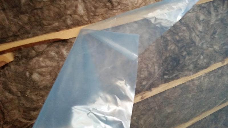

Kiek matau tavo nuorodoje ,nuotraukose naudojama kvėpuojanti plėvelė.Prieš šitą aš nieko prieš neturiu.Ji sulaiko orą,bet praleidžia garą.
tik ne i vata. tokia plevele dedama kad garas eitu is vatos o ne i ja...

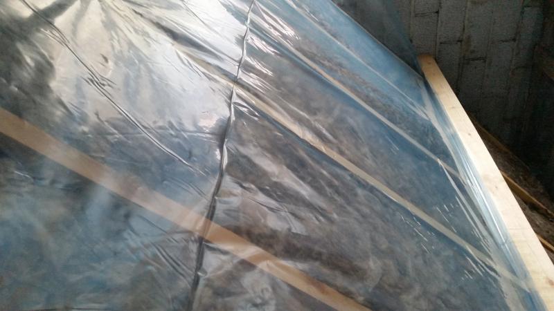

ne viską skaičiau, bet primečiau... kam išvis naudot šiltnamio plėvelę nejau nėra kažko protingiau?
na užduosiu ir aš tokį klausimėlį:-)
medinis namas šimtametis,apsiūtas silikatinėm plytom, nedidukas, šalia upės. iš vidaus keičiami supuvę/sutrunyje basliukai....norima biškiuka apšiltinti ~5cm vatos ir iškalti medinėm dailylentėm(čia viskas iš vidaus) kurioi vietoi ir kokią plėvę naudoti? principe jau planuose viskas žinoma sudelioya, bet pradėjau savim abejoti po tokiu diskusiju :-D gal kas patars ko protingo
