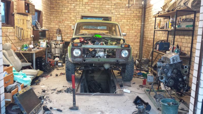

TautisLada Atrašyta Rugsėjo 1, 2015 Autorius Dalintis Atrašyta Rugsėjo 1, 2015 (redaguota) Yra geras tvarkingas garazas, irankiai. Rankos irgi nekaires ) kelsim ir desim padangas ir vaizdas ir efektas bus Redagavo Rugsėjo 1, 2015 TautisNiva Nuoroda į pranešimą Dalintis kituose puslapiuose More sharing options...
