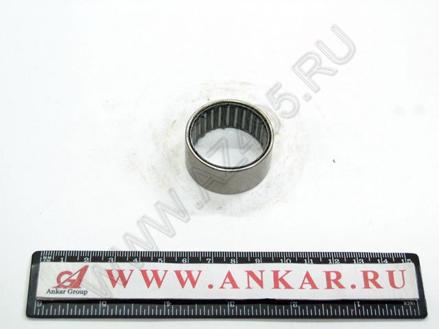

alex45 Atrašyta Lapkričio 21, 2010 Dalintis Atrašyta Lapkričio 21, 2010 Kadangi čia kalba apie adatinį guolį prasidėjo tai prie to pačio norėčiau paklausti ar MPIIyra toks nes pasižiūrėjau į ta guolį http://www.az495.ru/index.php matosi tos adatos o pas mane jų nėra ar taip gali būti? Gal išbyrėjo nes tik pusė to guolio ar yvorės apskritimo krašto išlinde kokį 1mm o kita pusė tiesiog sutrynta kaip ir brodzinis žiedas ir jokių adatėlių.Galvojau kad guoliai nes žiaurus garsas buvo ir vibracija juos pakeičiau, o pasirodo kad bus šitas biesas tik va neaišku ar tai yvorė ar adatinis guolis nes adatėlių nesimato ta prasme manajam Nuoroda į pranešimą Dalintis kituose puslapiuose More sharing options...
gynte Atrašyta Lapkričio 22, 2010 Dalintis Atrašyta Lapkričio 22, 2010 Kadangi čia kalba apie adatinį guolį prasidėjo tai prie to pačio norėčiau paklausti ar MPIIyra toks nes pasižiūrėjau į ta guolį http://www.az495.ru/index.php matosi tos adatos o pas mane jų nėra ar taip gali būti? Gal išbyrėjo nes tik pusė to guolio ar yvorės apskritimo krašto išlinde kokį 1mm o kita pusė tiesiog sutrynta kaip ir brodzinis žiedas ir jokių adatėlių.Galvojau kad guoliai nes žiaurus garsas buvo ir vibracija juos pakeičiau, o pasirodo kad bus šitas biesas tik va neaišku ar tai yvorė ar adatinis guolis nes adatėlių nesimato ta prasme manajamtaigi aiskiai matosi is vidaus adatu vietos Nuoroda į pranešimą Dalintis kituose puslapiuose More sharing options...
alex45 Atrašyta Lapkričio 23, 2010 Dalintis Atrašyta Lapkričio 23, 2010 Čia naujas nuotraukojeviska jau išsiaiškinau ir pasikeičiau, o pas mane senas tiesiog ant tiek buvo sutrintas,kad tų adatėlių nebuvo like tik aprafkė. Nuoroda į pranešimą Dalintis kituose puslapiuose More sharing options...
