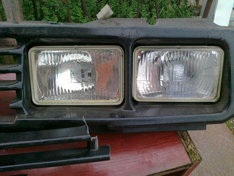

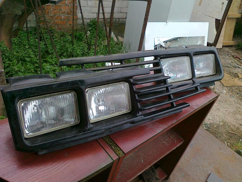

runeris Atrašyta Gegužės 16, 2012 Autorius Dalintis Atrašyta Gegužės 16, 2012 (redaguota) kad nekurt naujos temos, gal kas zino , ar nuo antro golfo http://www.history-of-cars.com/php/vw/1986-golf-i-cabriolet-kamei-x1.php tokie zibintai tiktu? bande kasnors pastatyt? toyotai hj60. Redagavo Gegužės 16, 2012 runeris Nuoroda į pranešimą Dalintis kituose puslapiuose More sharing options...

valdas-76 Atrašyta Gegužės 18, 2012 Dalintis Atrašyta Gegužės 18, 2012 Čia yra standartinės stačiakampės lempos, kurias gamino ne tik japonai, bet ir, pvz., Hella Amerikonai kai kurie irgi turėjo tokius žibintus. Nuoroda į pranešimą Dalintis kituose puslapiuose More sharing options...
runeris Atrašyta Gegužės 18, 2012 Autorius Dalintis Atrašyta Gegužės 18, 2012 tai turiu tokius, tik gal tiks vietoj apvaliu, tik remelius riktu surast... Nuoroda į pranešimą Dalintis kituose puslapiuose More sharing options...
valdas-76 Atrašyta Gegužės 18, 2012 Dalintis Atrašyta Gegužės 18, 2012 tai turiu tokius, tik gal tiks vietoj apvaliu, tik remelius riktu surast... Manau, kad vis dėlto netiks. Senesnio modelio su apvaliom lempom sparnai šiek tiek skiriasi.Info iš rusų forumo. Man asmeniškai senieji apvalūs beveik gražesni už keturis stačiakampius Nuoroda į pranešimą Dalintis kituose puslapiuose More sharing options...
runeris Atrašyta Gegužės 18, 2012 Autorius Dalintis Atrašyta Gegužės 18, 2012 sutinku, skiresi.siandien gyvai is arti apziurejau tokia toyota. teks palikt apvalius Nuoroda į pranešimą Dalintis kituose puslapiuose More sharing options...

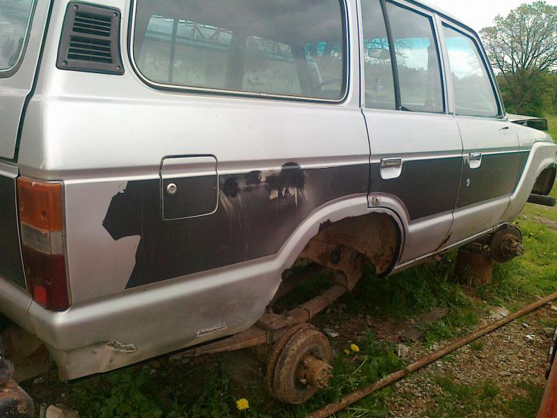

runeris Atrašyta Gegužės 18, 2012 Autorius Dalintis Atrašyta Gegužės 18, 2012 o cia mano dziaugsmas Nuoroda į pranešimą Dalintis kituose puslapiuose More sharing options...

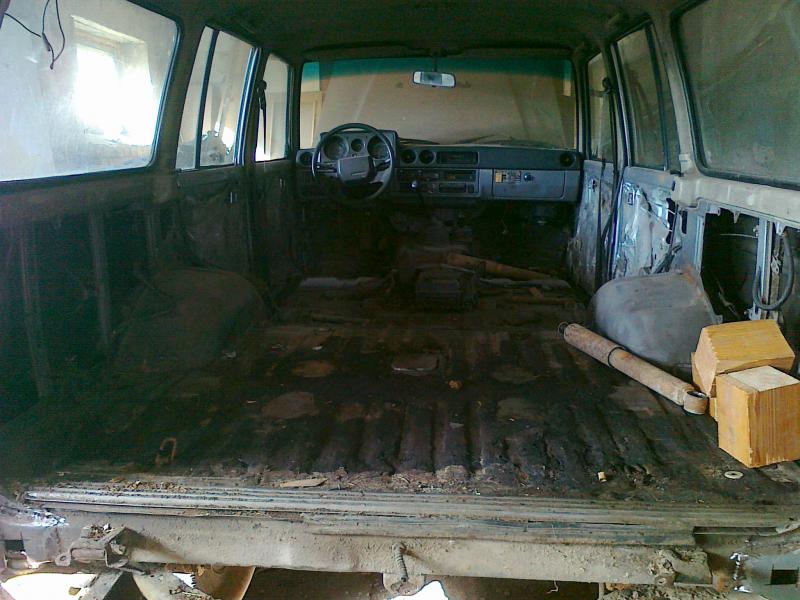

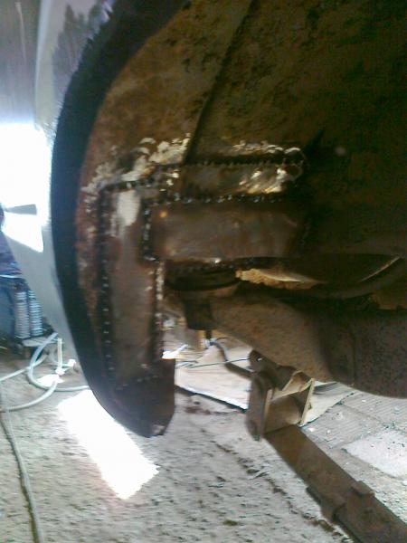

HJ60 Atrašyta Birželio 8, 2012 Dalintis Atrašyta Birželio 8, 2012 Sveikas, sprendžiant iš nuotraukos fragmento, pradėjus tokios būklės auto remontuoti (restauruoti,) džiaugsmas gali išblėsti. O vizualūs "nedideli" rėmo papuvimai, pajudinus juos, dažniausiai nuteikia nekaip... Nukentėjusi labiausiai, kaip taisyklė, būna galinė rėmo dalis. Pastudijavus kas ir kaip, labai atrodo keista, kad 9-jame XX amžiaus dešimtmetyje, ne kas kitas, o japonai sukonstravo automobilio rėmą, kuris užprogramuotas supuvimui. Žingsnis po žingsnio, restauruodamas HJ60 atskiras detales, priėjau prie to, kad šiuo metu nukelinėju kėbulą nuo rėmo, kurį teks pervirinti kapitaliai. Kitu atveju investuoti į įšorę ir vidų nėra jokios prasmės. Anksčiau bandyta išsiversti kosmetiniais rėmo pavirinimais, tepliojimais visokiomis antikorozinėmis medžiagomis, tačiau rezultatai netenkina iš esmės. Savo atveju priėjau išvados, kad tai tik tuščias laiko, energijos ir $$$ švaistymas. Tiesa, HJ60 turi stebuklingą savybę, net būdamas visiškai pribaigtu (visom prasmėm), duoti "garo", t.y. visiškai pakenčiamai judėti. Nuoroda į pranešimą Dalintis kituose puslapiuose More sharing options...
Dragon Atrašyta Liepos 18, 2012 Dalintis Atrašyta Liepos 18, 2012 jo, ans modeliukas jau metai prikaustytas pievoje buvo... pradžioj kiek geriau atrodė... mano nuomone yra geresnio stovio variantų, kartais "pigiau" perkant brangiau gaunasi .... nebent iš jos daryti ką nors prikolno... kokį kabriką su tentu ar monstriuką... ji gi jau su tiltais po lingėm... dedi 36" ratus ....šiokių tokių detalių atliko, jei reiks kreipkis... Nuoroda į pranešimą Dalintis kituose puslapiuose More sharing options...

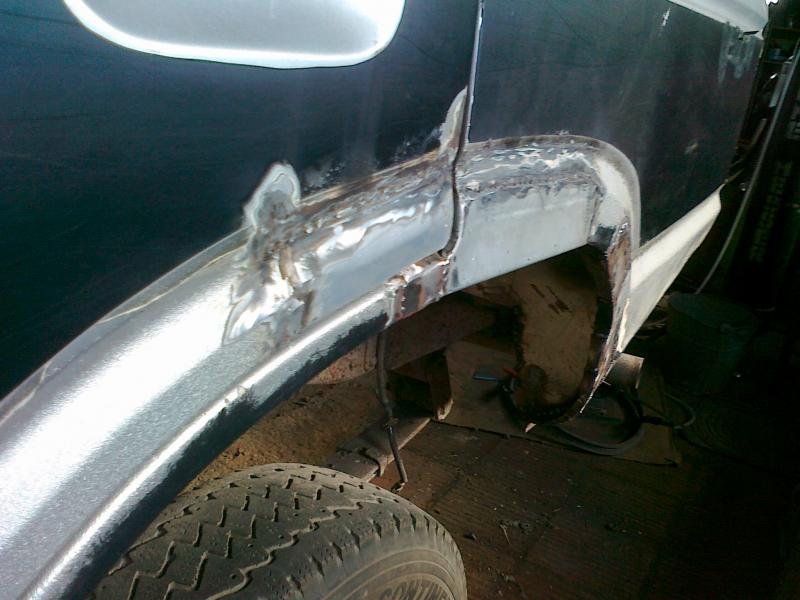

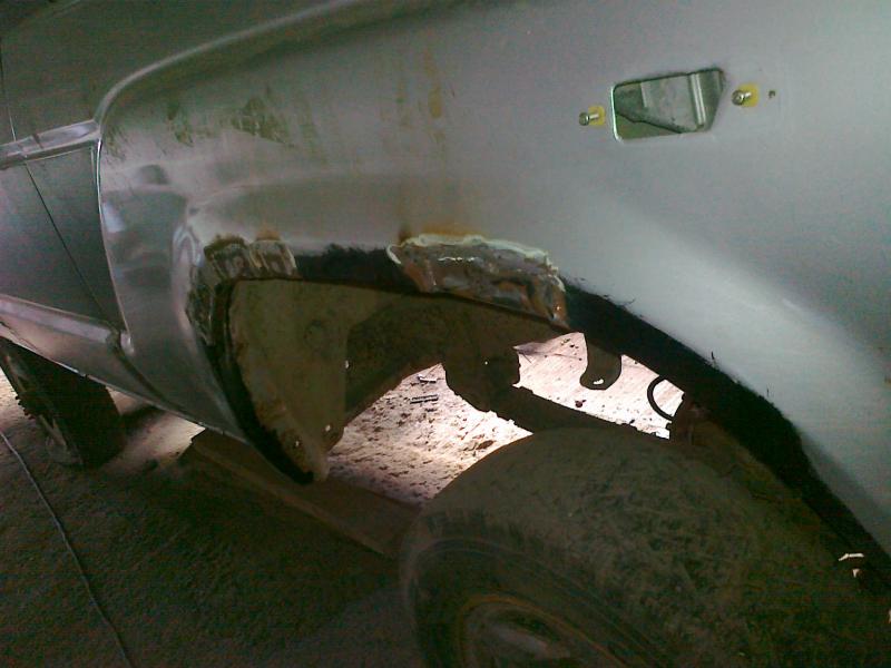

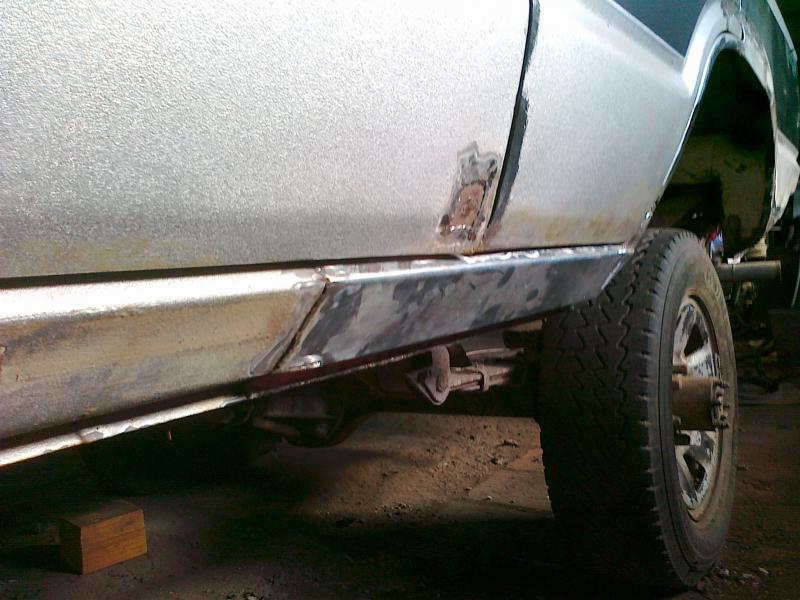

runeris Atrašyta Liepos 19, 2012 Autorius Dalintis Atrašyta Liepos 19, 2012 siai dienai atrodo taip... seip ne planuoju daryt nei monstro nei kabri, tiesiog maximaliai prie originalo. labai neskubu tad viska darau ir jieskau kur kas pigiau. atrestauruoti suportai, salonas persiuvamas naujei, kebula kaip matosi daro meistras, rema kita savaite planuoju smeliuot , vyrint ir tt.. stogo bagazine jau bus kita savaite ...zodziu po biski bet i prieki Nuoroda į pranešimą Dalintis kituose puslapiuose More sharing options...
Dragon Atrašyta Liepos 20, 2012 Dalintis Atrašyta Liepos 20, 2012 jei jau restauruoti, tai prasieik su šlifavimu per durų apačias, slenksčius, arkas... daug įdomaus pamatysi.... o dabar gaunasi kosmetinis pavirinimas kur matosi puslės... įmerksi krūvą pinigų už darbus ir dažymus, o po metų kitur pusles pamatysi... Nuoroda į pranešimą Dalintis kituose puslapiuose More sharing options...
runeris Atrašyta Liepos 20, 2012 Autorius Dalintis Atrašyta Liepos 20, 2012 jei jau restauruoti, tai prasieik su šlifavimu per durų apačias, slenksčius, arkas... daug įdomaus pamatysi.... o dabar gaunasi kosmetinis pavirinimas kur matosi puslės... įmerksi krūvą pinigų už darbus ir dažymus, o po metų kitur pusles pamatysi...tam reikalui ir isigijau smelepute, paruosimas dazymui bus tikrai kokybiskas.. Nuoroda į pranešimą Dalintis kituose puslapiuose More sharing options...

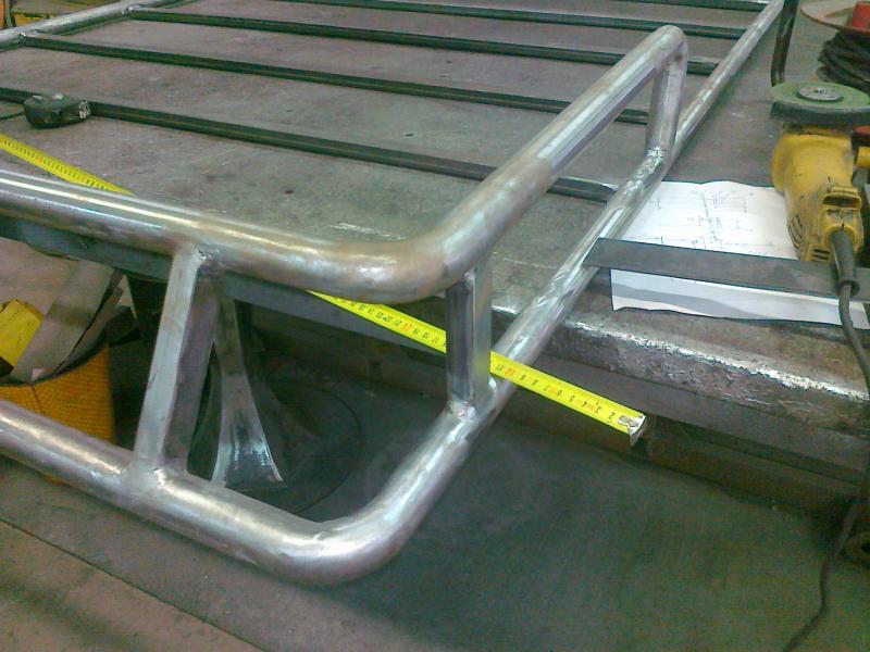

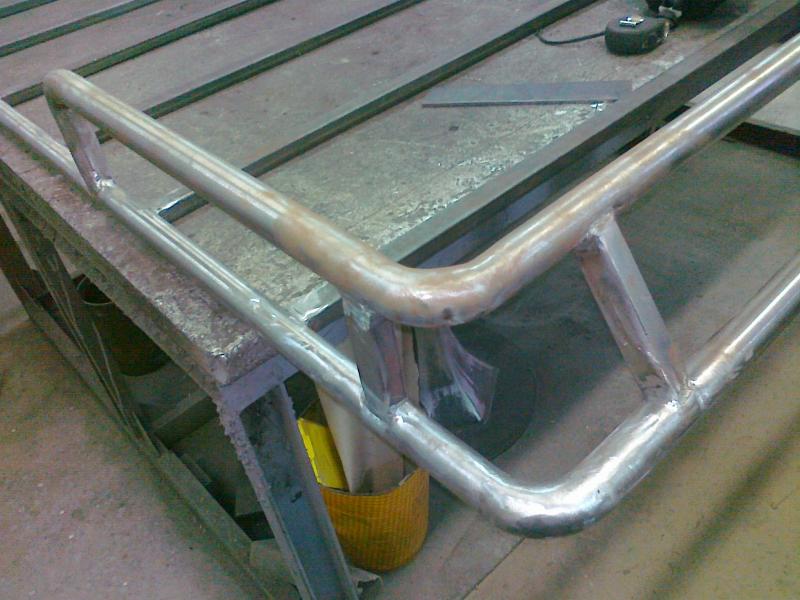

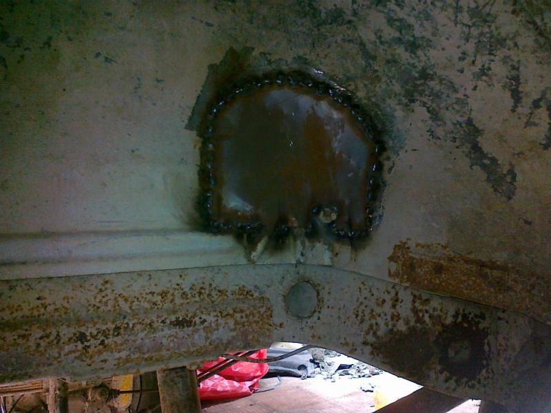

runeris Atrašyta Spalio 3, 2012 Autorius Dalintis Atrašyta Spalio 3, 2012 taip atrodis stogo bagazine.. kai baigs vyrint, nuvesiu cinkavimui,manau bus gerai. Nuoroda į pranešimą Dalintis kituose puslapiuose More sharing options...
Dragon Atrašyta Spalio 22, 2012 Dalintis Atrašyta Spalio 22, 2012 neprasidėk su cinkavimu... bus baisu Nuoroda į pranešimą Dalintis kituose puslapiuose More sharing options...
runeris Atrašyta Spalio 25, 2012 Autorius Dalintis Atrašyta Spalio 25, 2012 neprasidėk su cinkavimu... bus baisu kodel ne? veliau nudazysiu juodai ir bus grazu Nuoroda į pranešimą Dalintis kituose puslapiuose More sharing options...

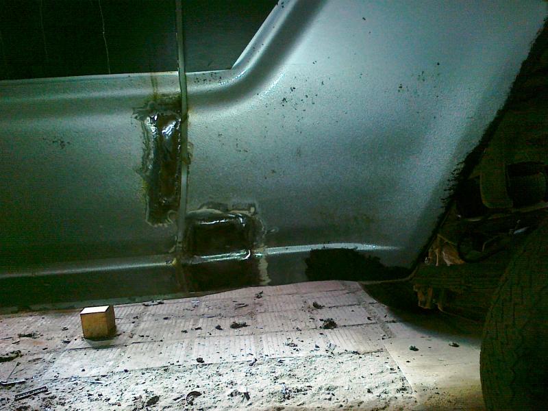

gynte Atrašyta Spalio 25, 2012 Dalintis Atrašyta Spalio 25, 2012 jeigu as sau daryciausi masiniuka visus kebulo virinimo darbus daryciau kebula nukeles nuo remo nes tikrai yra vietu kuriu kokybiskai nesutvarkysi nes nebus kaip prieiti Nuoroda į pranešimą Dalintis kituose puslapiuose More sharing options...
runeris Atrašyta Spalio 25, 2012 Autorius Dalintis Atrašyta Spalio 25, 2012 kebulas ir yra nukeltas, dabar yra visur patogus prieimas. Nuoroda į pranešimą Dalintis kituose puslapiuose More sharing options...

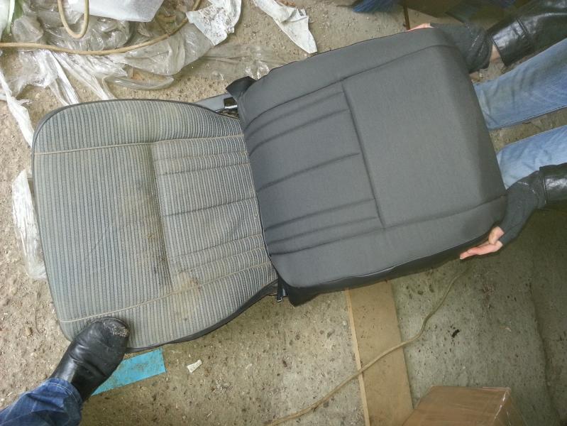

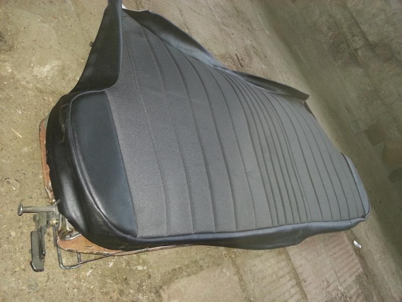

runeris Atrašyta Spalio 25, 2012 Autorius Dalintis Atrašyta Spalio 25, 2012 ir kol daromas kebulas, jau siandien pasimatavom naujus ,,rubus,, salono sedinem Nuoroda į pranešimą Dalintis kituose puslapiuose More sharing options...
Dragon Atrašyta Spalio 25, 2012 Dalintis Atrašyta Spalio 25, 2012 kodel ne? veliau nudazysiu juodai ir bus grazu bandei kada taip ?... kiek man teko matyti, tai dažai ant cinko sunkiai laikosi... nebent spec gruntas ir dažai tam reikalui pramoniniai.... Nuoroda į pranešimą Dalintis kituose puslapiuose More sharing options...
runeris Atrašyta Spalio 26, 2012 Autorius Dalintis Atrašyta Spalio 26, 2012 kiek snekejau su metalistais ,sako jog po cinkavimo reikia koki pusmeti palaikit seip lauke, kad cinkas prarastu ta sviezuma. veliau spec gruntu ir dazai sau... Nuoroda į pranešimą Dalintis kituose puslapiuose More sharing options...
